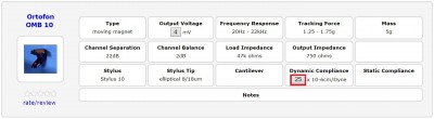

Почему я добавлял груз (и до сих пор добавляю, когда считаю это необходимым)? Я применял головку с малой поддатливостью, и эффективной массы тонарма не хватало, чтобы ее раскрыть. Если образно - тонарму не хватает инерции и он "мотается" за иглой, за счет этого ее магнит не совершает полного движения рядом с катушкой.
Но, у меня не раз были случаи, когда я старался облегчить тонарм. Это все можно по таблицам определить (если данные есть) или по тестовой пластинке на резонанс. Коротко можно сказать так:
- если эфф.масса тонарма недостаточна - будет не хватать глубины басов и точности образов;
- если избыточна - проигрыватель будет реагировать на низкочастотные вибрации и "возбуждаться" на высокой громкости.
В случае с Ortofon (Вы не пишете, какой у Вас и я говорю про свой OMB10), имеем хорошее соответствие к тонарму DUAL. Не нужно убирать грузик.

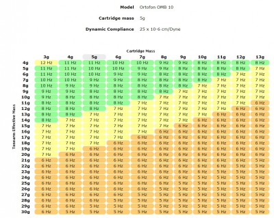

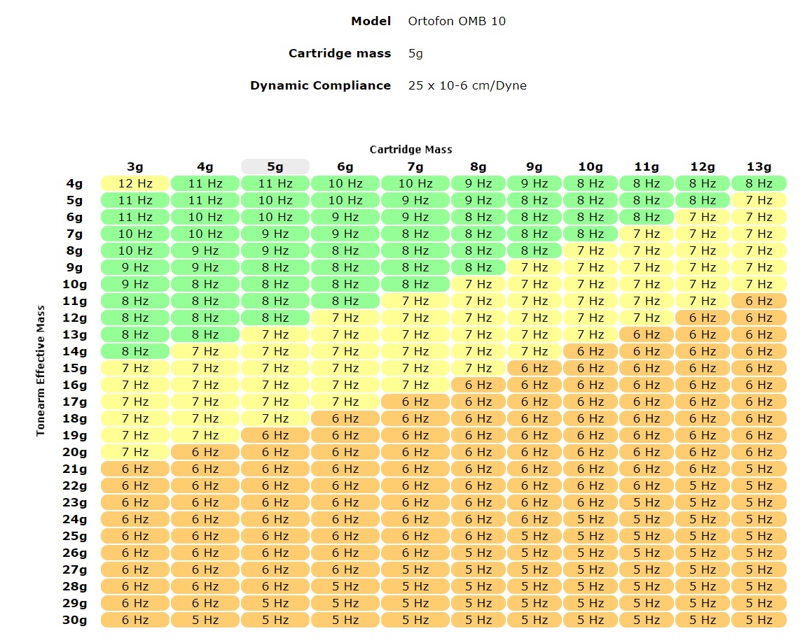

Если нажать на интерактивную кнопку (выделено красным), попадаем в таблицу соответствия к тонарму:
У нас нет данных по тонарму этого проигрывателя, но его эффективная масса (не путать с массой и весом) по любому в допустимых пределах. Легче четырех грамм я тонарма не знаю, а 12-ть это уже серьезная конструкция. Так что можно даже утяжелить головку дополнительно. Но, я помню, что по тестовой пластинке все и так было хорошо.
Сейчас этот проигрыватель с этой же головкой не у меня. При возможности я прогоню тест (отсниму видео). Посмотрим.

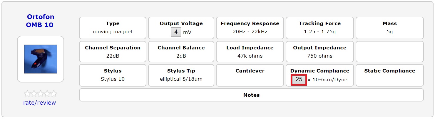

Мне кажется, в Ваших рассуждениях отсутствует такой важный параметр, как податливость. Она может серьёзно изменить расклад сил.
#156
Сообщение Роман Мирошниченко » 19 май 2018, 15:53
Согласен с Владиславом.

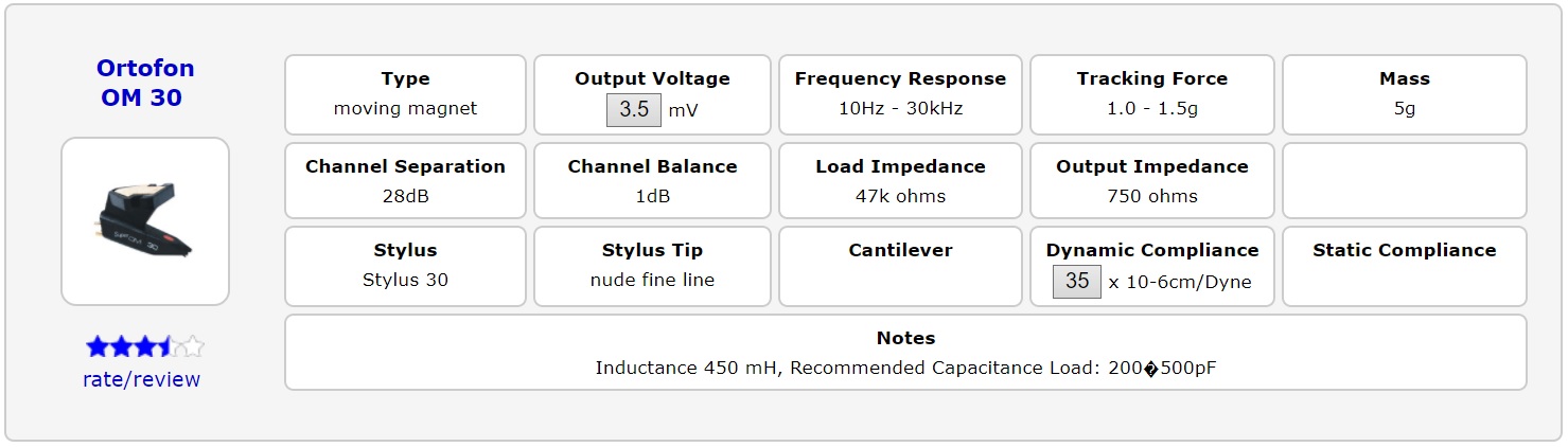

Податливость этой иглы ЗНАЧИТЕЛЬНО выше.
Не могу сказать, как она поведет себя с этим тонармом, но подозреваю, что по согласованию проблем все-таки не будет.
Опять же, я не думаю, что тонарм данного проигрывателя (эфф. массы которого мы не знаем) будет "тяжел" вообще для какой-либо иглы. Так, чтобы снимать "грузик". Скорее этот груз я бы снимал, при установке на более "серьезные" тонармы. Например, на SME series III. Для которого данная головка выпускается в специальной версии Ortofon 30H SME. Там нет ни грузика, ни тела картриджа. Головка является интегрированной в трубку тонарма.
