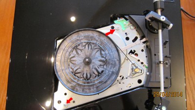

Попробую дополнительно проиллюстрировать:
1) Ну, поворотный диск (металлический) снять труда не составляет.
2) Дальше отворачиваем стопорные винты (иголку с картриджа лучше снять перед этими процедурами).
3) Шасси поднимаем и переворачиваем (как капот автомобиля). Я для этого на корпус всегда подкладываю сложенное несколько раз полотенце - дабы не повредить ни что. Я не помню какая там длина проводов, но по-моему она позволяет это сделать.
4) Но даже если не получится шасси уложить, доступ к стопорному винту шпинделя будет обеспечен.
Открутите винт и диск привода можно будет снять.
Обратите внимание, под резиновыми ножками шасси (в пластиковых стаканах деревянного корпуса, куда они устанавливаются) подложены шайбы(у меня было три). Такое ощущение, что они для выравнивания уровня . Но, я в этом не уверен. Во первых - чтоб не потерять. А во вторых, чтобы поставить их в те же стаканы (под те же ножки) где и были.

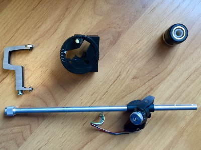

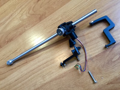

Тонарм удалось снять не разбирая проигрыватель. Как обычно, снял стопорные винты и откинул его назад. Открылся доступ к винтам в области основания тонарма. Искал один "краеугольный", в итоге открутил все. Но, все равно, демонтировать тонарм было не просто. Во-первых, сам он в сборе не снимается. Во-вторых, рычаги механизма автомата - все цепляется друг за друга и логику этого понять с первого взгляда не получается. Тем не менее.
Тонарм в сборе.
Детали тонарма.

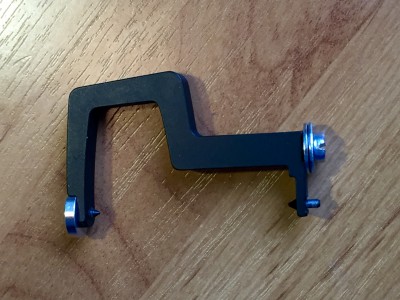

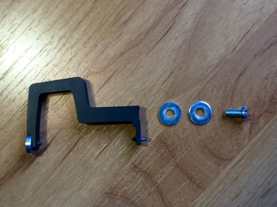

В горизонтальный подшипник вставляется сама рука тонарма и привод рычагов автомата. Точнее сказать, эти детали собираются внутри подшипника (который я даже не трогал). Куда подложить прокладочку, чтобы поднять тонарм сразу стало понятно. Но, так же стало понятно, что на много он не поднимется. Максимум 2мм.! Иначе рычаги автомата не будут сцепляться друг с другом. И привод регулировки антискейтинга не будет работать.
Я использовал две шайбы со стопорных винтов. Просто под рукой ничего более подходящего не было, а на стопорные винты шайбы я всегда смогу поставить.
Шайбы.
Шайбы.
Толщина шайб.
Вот так в итоге эти шайбы стоят на задуманном месте.
Однако... Чтобы поставить тонарм на место ПРОИГРЫВАТЕЛЬ ПРИШЛОСЬ РАЗОБРАТЬ ПОЛНОСТЬЮ.
Я конечно делал много разных попыток, в разных комбинациях... Увы, приходилось снимать все новые и новые детали. Полностью разобран корпус. Разобрана и демонтирована панель управления... Но, шансов поставить тонарм не прибавлялось. Через несколько часов все было откручено, все провода отпаяны и передо мной было множество деталей и деталюшек. И, поборов в себе отчаяное желание ссыпать ЭТО в мусорный бак, я стал думать, как это все должно взаимодействовать в собраном виде. Не с первого раза, но проигрыватель я собрал. И он работает. Сейчас я не могу проверить насколько правильно, мой диск привода отдан на коррекцию биения. Вот, по его возвращению проверю и займусь отладкой. Если понадобится, разберу еще раз. Теперь это меня не страшит.
Но, стоило ли идти на такой "геморрой" ради двух миллиметров? Тут каждый сам для себя решает. Я все пункты плана выполнил:

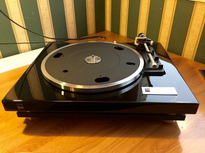

Итак, Dual снова без лаковой панели. Снова открыт для "экспериментов":
Без лаковой панели.
Я уже в прошлый раз предположил, что зная алгоритм разборки, было бы проще. Попробую предложить свой алгоритм.

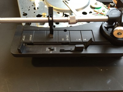

Панель управления рекомендую снять. Для этого сначала вытащить из нее переключатели:
Переключатели.
Снятый перключатель.
Лучше оба - проще будет. Их нужно просто потянуть на себя.
Дальше открутить винт на лицевой панели:

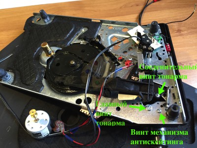

Некоторые пояснения по винтам, что его крепят:
Чтобы снять тонарм придется открутить три винта. И он развалится у Вас в руках. Но, там ничего хитрого нет.
Вот они мои подложеные щайбы. Поднявшие тонарм на 2 мм.
Подложеные шайбы 2 мм.
Увы, их пришлось снять! Именно из-за того, что я поднял тонарм, он потерял возможность управляться автоматом. Вот такая маленькая "штучка" теперь упирается в панель.
Проблема!!!
Можно вставить прокладку между частями тонарма. При этом придется вывернуть верхний шип горизонтального подшипника... Но, достижимый подьем вряд ли получится больше 1-го мм. Поэтому я констатирую НЕСОСТОЯТЕЛЬНОСТЬ ИДЕИ ПОДЪЕМА ТОНАРМА!

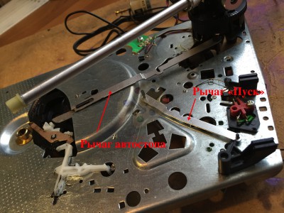

Ну и пара фото поясняющих назначение механизмов:
- есть такие рычаги.
- этим (по-моему) регулируется скорость.
Регулировка скорости?

Опора шпинделя.
Конкретно для души - решил натереть лак черной коллерованой мастикой:
Мастика.
Красавец!
А вот пружинке, что в прошлый раз стала "лишней деталью", места так и не нашлось.
Ты кто?
Я очень долго искал откуда она может быть. Увы... Но, все работает. :think:
