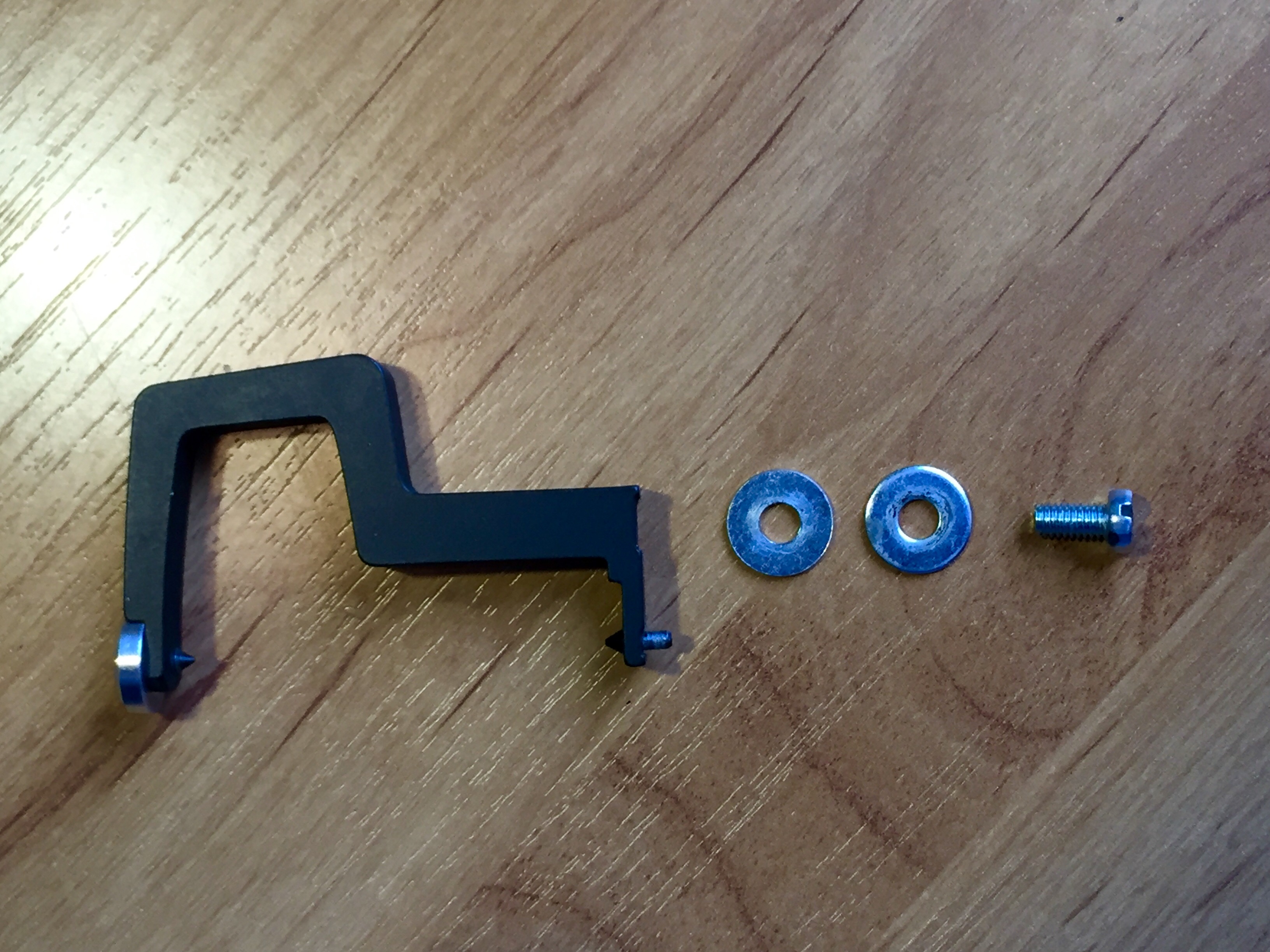

Тонарм удалось снять не разбирая проигрыватель. Как обычно, снял стопорные винты и откинул его назад. Открылся доступ к винтам в области основания тонарма. Искал один "краеугольный", в итоге открутил все. Но, все равно, демонтировать тонарм было не просто. Во-первых, сам он в сборе не снимается. Во-вторых, рычаги механизма автомата - все цепляется друг за друга и логику этого понять с первого взгляда не получается. Тем не менее.
Тонарм в сборе.
Детали тонарма.
В горизонтальный подшипник вставляется сама рука тонарма и привод рычагов автомата. Точнее сказать, эти детали собираются внутри подшипника (который я даже не трогал). Куда подложить прокладочку, чтобы поднять тонарм сразу стало понятно. Но, так же стало понятно, что на много он не поднимется. Максимум 2мм.! Иначе рычаги автомата не будут сцепляться друг с другом. И привод регулировки антискейтинга не будет работать.

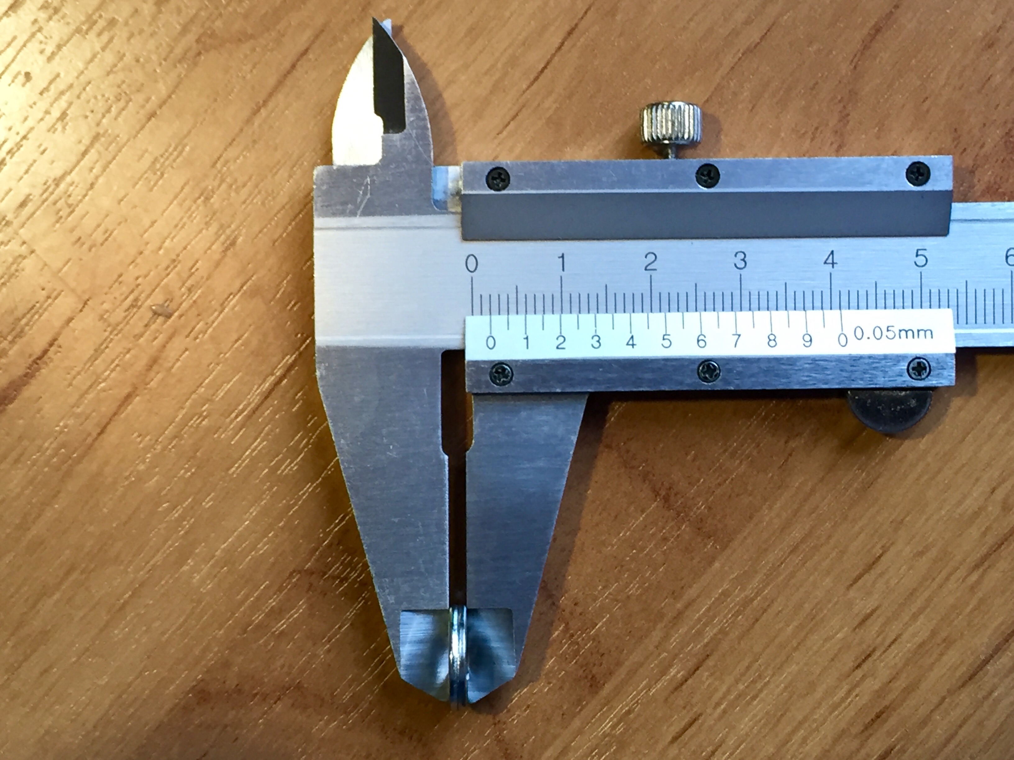

Я использовал две шайбы со стопорных винтов. Просто под рукой ничего более подходящего не было, а на стопорные винты шайбы я всегда смогу поставить.
Шайбы.
Шайбы.
Толщина шайб.
Вот так в итоге эти шайбы стоят на задуманном месте.

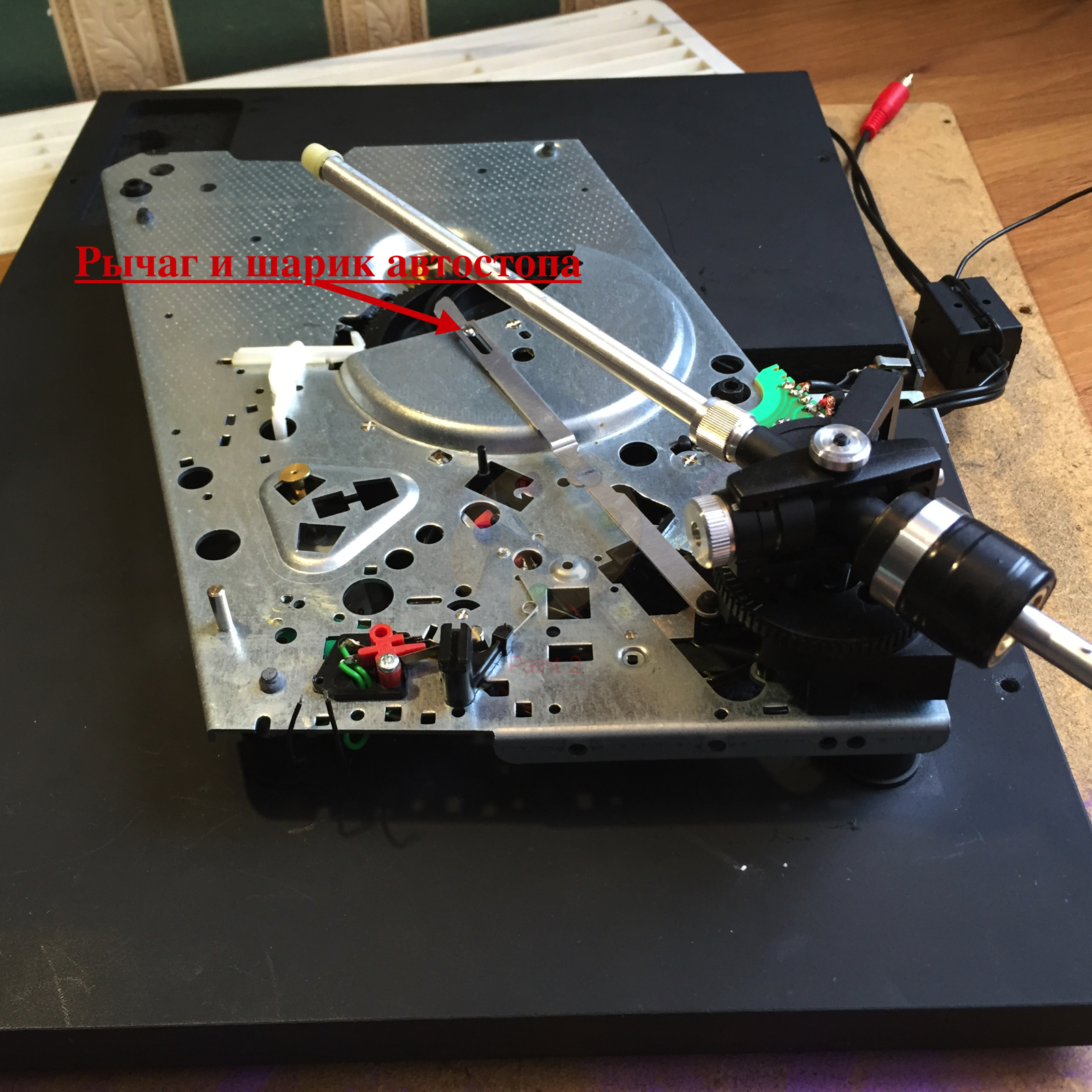

Получаем полный доступ к тонарму.
Тонарм 1.
Тонарм 2.
Некоторые пояснения по винтам, что его крепят:
Чтобы снять тонарм придется открутить три винта. И он развалится у Вас в руках. Но, там ничего хитрого нет.
Вот они мои подложеные щайбы. Поднявшие тонарм на 2 мм.
Подложеные шайбы 2 мм.
Увы, их пришлось снять! Именно из-за того, что я поднял тонарм, он потерял возможность управляться автоматом. Вот такая маленькая "штучка" теперь упирается в панель.
Проблема!!!
Можно вставить прокладку между частями тонарма. При этом придется вывернуть верхний шип горизонтального подшипника... Но, достижимый подьем вряд ли получится больше 1-го мм. Поэтому я констатирую НЕСОСТОЯТЕЛЬНОСТЬ ИДЕИ ПОДЪЕМА ТОНАРМА!
Ну и пара фото поясняющих назначение механизмов:
- есть такие рычаги.
- этим (по-моему) регулируется скорость.
Регулировка скорости?
- основание шпинделя (где обычно шарик) выпуклое, подъем в центре примерно 1 мм.

А вот пружинке, что в прошлый раз стала "лишней деталью", места так и не нашлось.
Ты кто?
Я очень долго искал откуда она может быть. Увы... Но, все работает. :think:
