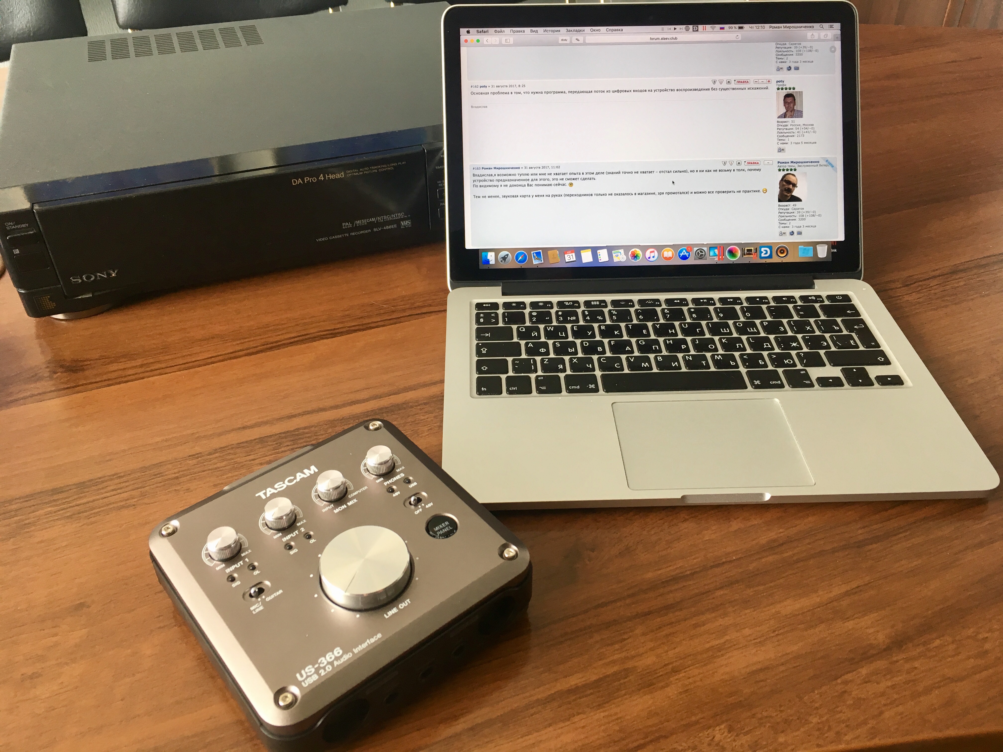

Нет, я имел ввиду внешний интерфейс - звуковую карту.poty писал(а):"устройство" - это компьютер?
Она ведь как раз и создана для того, чтобы смиксовать разные сигналы и выдать их одним потоком. При этом должна быть и функция мониторинга, как каждого сигнала по отдельности, так и общего выходного потока в целом.
По крайней мере, я так представляю работу студийного микшера, упрощенным вариантом которого и является такая звуковая карта.
Возможно я заблуждаюсь и напридумывал лишнего. Нужно проверить, как это будет работать.

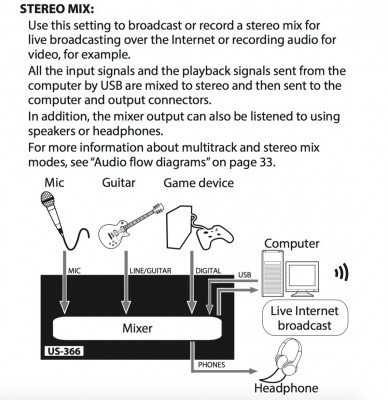

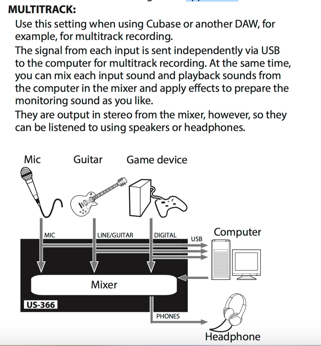

Вот в инструкции описаны два режима работы "устройства". Я его поэтому и выбрал, а не hi-fi DAC. Есть только ограничение по производительности:
"US-366 is a 24-bit/192kHz USB2.0 audio interface with the DSP mixer and built-in effects that supports up to 6 channels (4 analog and 2 digital*) of simultaneous output depending on the LINE I/O switch setting on its bottom panel
(*2 analog and 2 digital if sampling frequency is 176.4/192 kHz)"

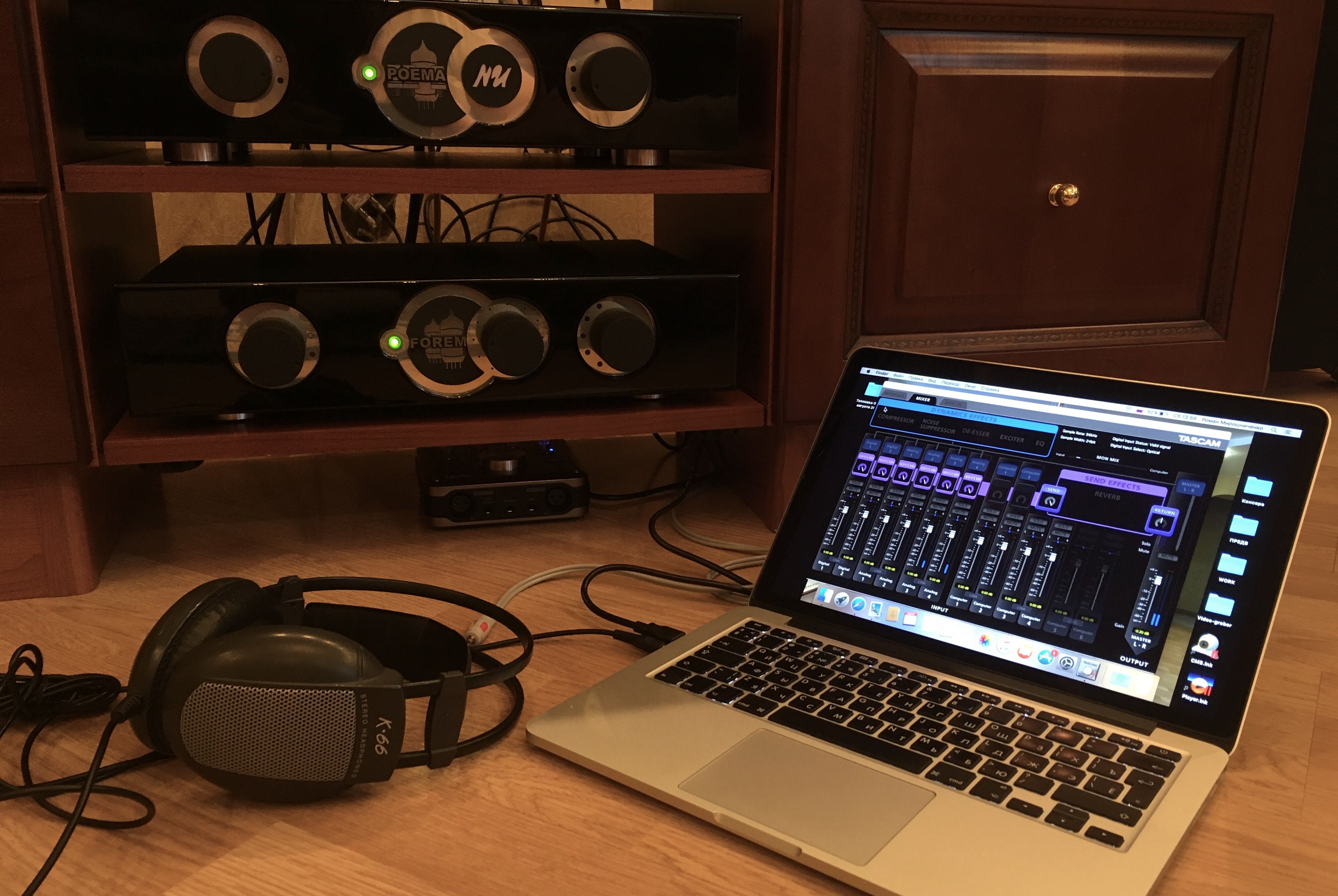

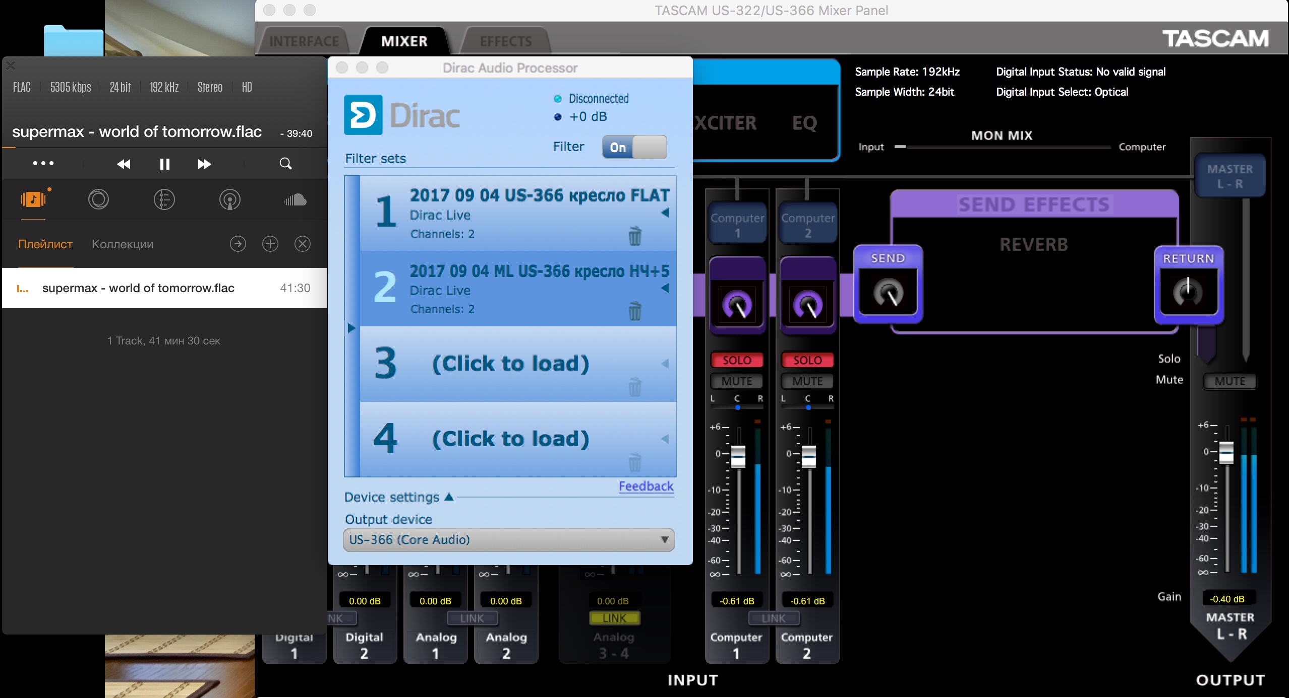

Подключился легко, звук отстойный )))
Ну, по меньшей мере я подключил карту к Macbook.
Все увидилось и компом, взаимно программами.
Стриминг с сетевого хранилища уже воспроизвожу через карту на наушники. Но, все глючит и заикается. Звук хрипит... Отстой полный пока.
Нужно разбираться с этим миксером. Зато Dirac сразу понял, что в системе появилось 192 кГц. и перестал фильтры подгружать в проигрыватель для такой музыки. Пишет, сэмпл не поддерживается. А раньше работало.
Разбираться нужно. Настраиваться. Есть с чем повозиться. Но, это интересно.
[upd=1504208389][/upd]
Выгрузил все программы и глюки прекратились.
Включил файл разрешением поменьше и Дирак тоже заработал.
А звук отстойный, потому, что у меня ведь фильтры на комнату настроены, а я через наушники слушаю.

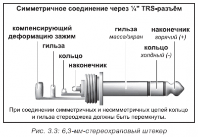

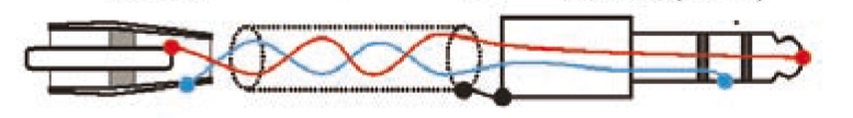

Распаял кабель RCA/TRS. Применил, как обычно, витую пару в экране (микрофонный провод).
"наконечник" пустил на центр RCA
"кольцо" пустил на "юбку" RCA
"гильзу" пустил на экранирующую оплетку кабеля и со стороны RCA не распаивал.

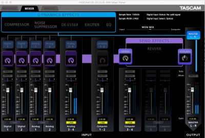

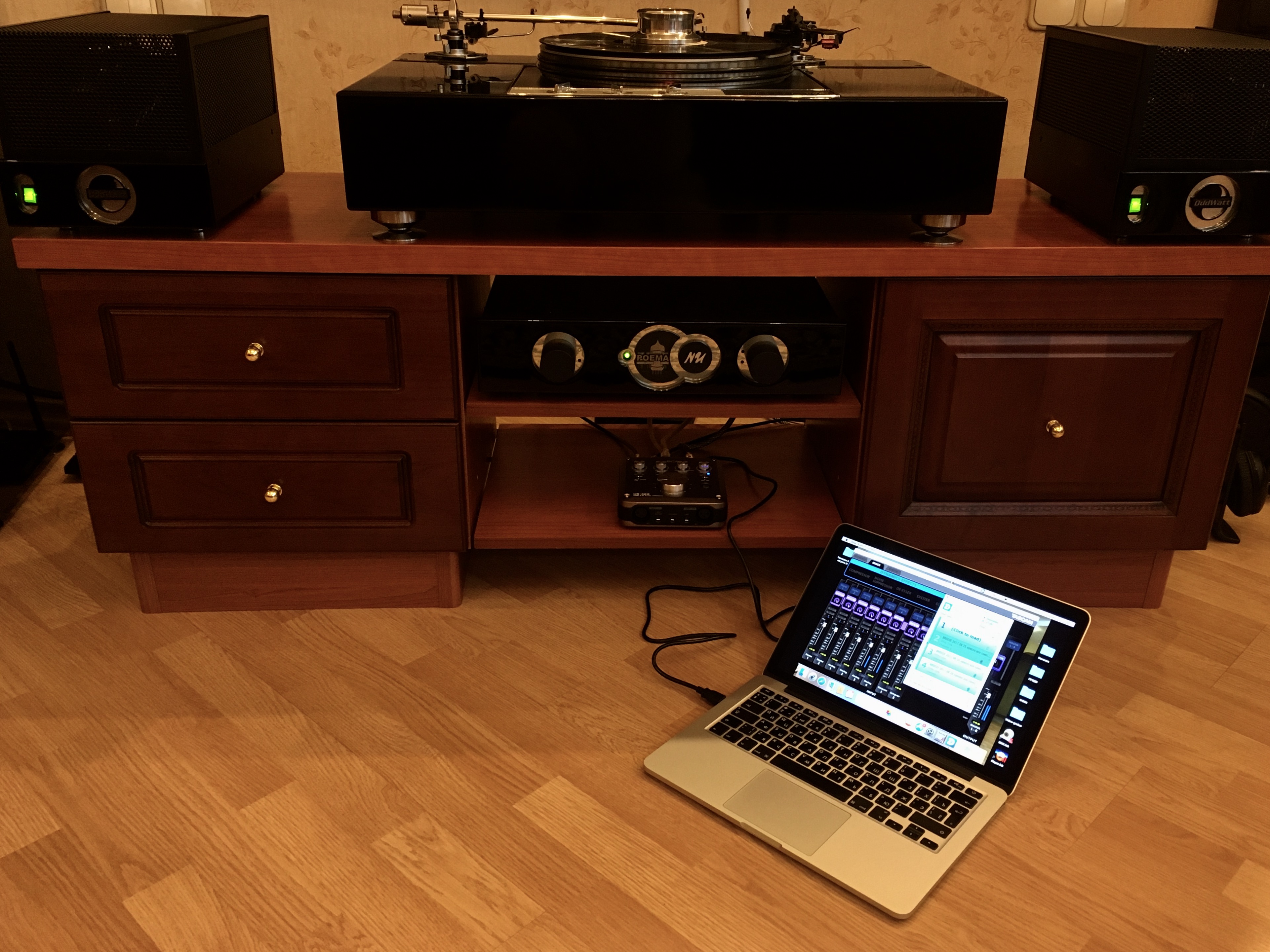

Подключил "карту" вместо предусилителя. Моноблоки заметно фонят. Похоже распайку нужно было сделать по другому. На "юбку" RCA распаять "гильзу", а не "кольцо".
С функцией предусилителя "карта" справляется. Программа "миксер" видит все входы и выводит их на усилители. Громкость регулируется и в программе и ручкой на корпусе "карты". Но, Dirac не работает. Хотя весь путь прохождения сигнала в настройках компьютера я прописал везде, где это было доступно.
Компьютер видит и "карту", и Dirac. Dirac видит "карту", как выход для себя. Однако, такое впечатление, что звук из программы миксера "карты" не идет на Dirac, а сразу же выводится. Чтобы Dirac работал, он должен встать в разрыв входа и выхода, а этого не получается.
Нужно попробовать завести звук в компьютер через "карту", а вывести через Dirac используя встроенный выход на наушники. Но, для этого нужно предусилитель возвращать в систему.
И нужно до конца разобраться с программами, что идут к "карте". Возможно, что-то я недоуказал ей.

Владислав, похоже Вы, как всегда правы.poty писал(а):Читать из входного порта и писать в выходной порт компьютер может (эти "программы" - драйверы - присутствуют в системе). Но для того, чтобы возник "мостик" между этими двумя портами, нужна ещё одна программа. Частично этим занимается миксер, но не для всех источников и не всегда так, как мы этого ожидаем.
Программный миксер, что идет для управления "картой", лишь соединяет сигналы с разных входов. Компьютер для него, это еще один вход. В лучшем случае, я могу через миксер вывести то, что воспроизводит компьютер. Но, для того, чтобы взять сигнал с миксера, обработать на компьютере и отправить обратно на миксер для вывода через карту, нужна еще одна программа. Не понятно почему это не предусмотренно в Dirac. Он подгружает фильтры в вывод сигнала (есть меню выбора выхода), но вход ему указать не где.
Но, по-видимому дело тут не в Dirac.

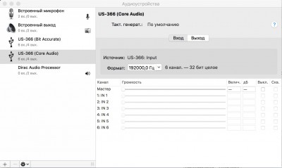

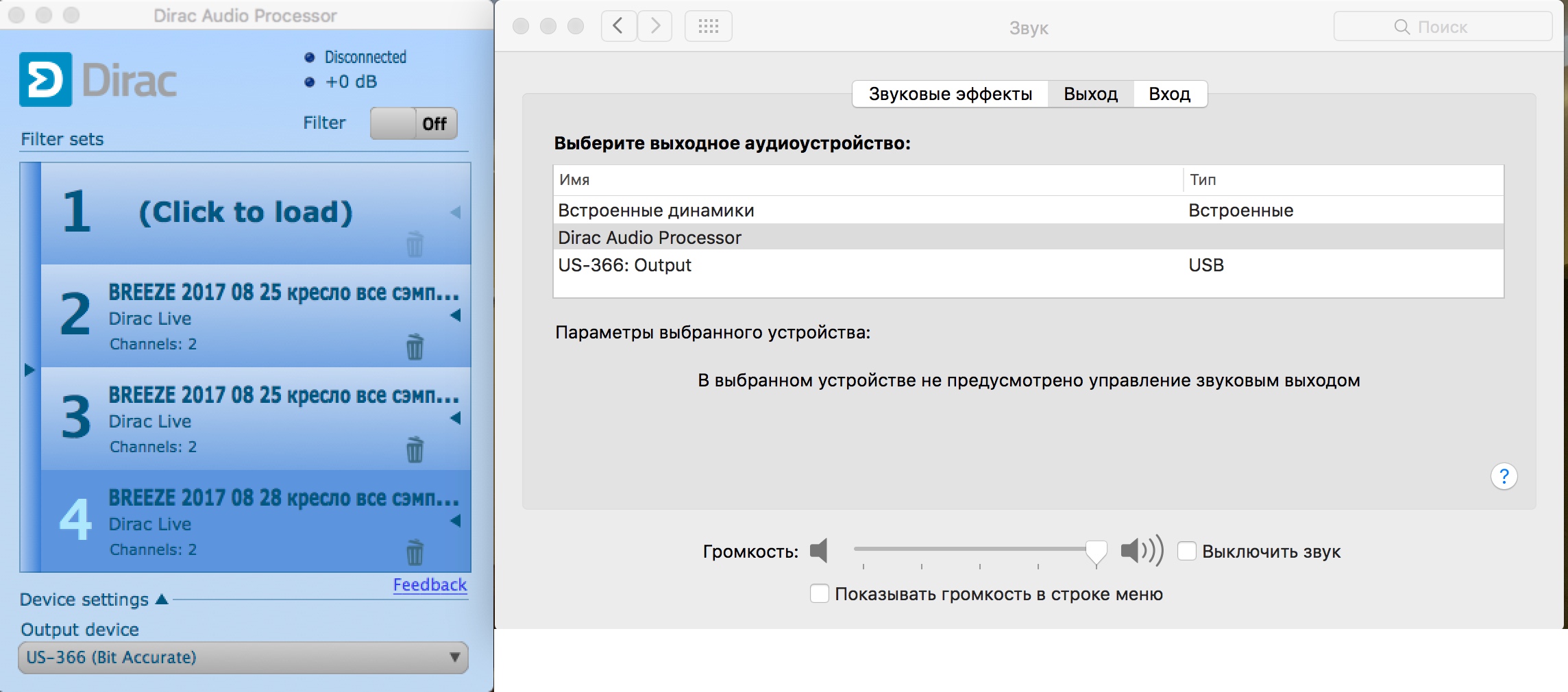

Я выбираю Dirac "устройством вывода по умолчанию" в системе. В нем самом выбираю, в качестве вывода, "карту" (US-366). В итоге - в окне миксера выход с компьютера молчит. Звук со входа карты не попадает в Dirac.
Но, даже если я исключаю Dirac. Вход в системе - "карта", выход - "встроенные динамики": На скриншоте видно, что компьютер отображает на индикаторе активность "карты" (на ней в это время воспроизводится сигнал с аналогового входа), однако в динамиках компьютера тишина.
Миксер "карты" не отдает сигнал компьютеру. Нужна дополнительная программа, которая его заберет. На мой взгляд, это не логично.
Но, буду искать такую программу.

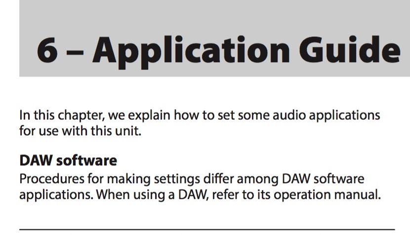

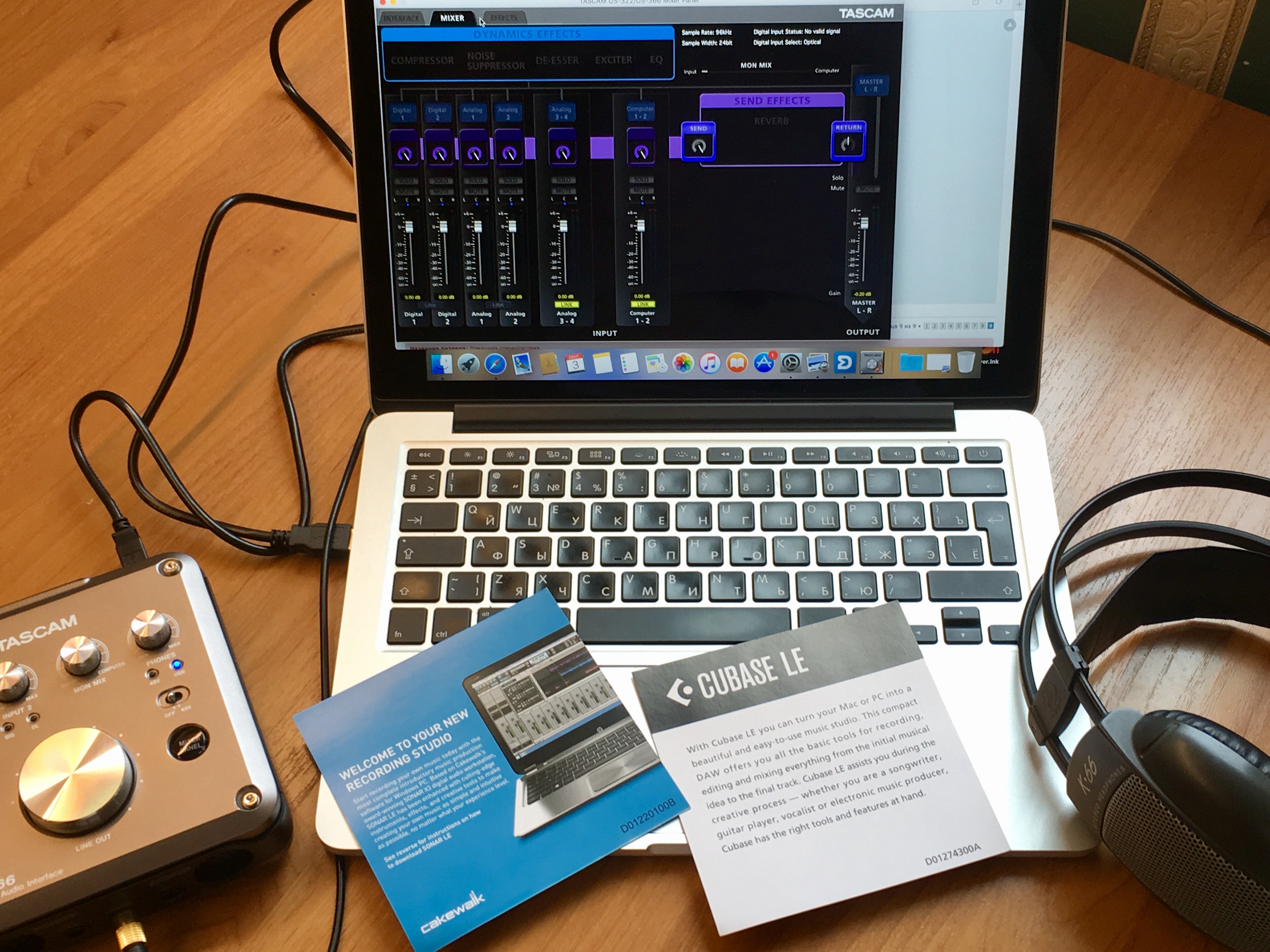

С "картой" в комплекте шли две лицензии на DAW-software. В инструкции дальше говориться про iTunes. Но, что-то меня такой хоровод уже напрягает. Если я в итоге прийду к ситуации, как сейчас у меня с телевизором (он "умеет" очень многое, но пользоваться им в таком объеме, тоже нужно уметь
[upd=1504437119][/upd]
С iTunes тоже ничего не изменилось. Эта программа в качестве выхода использует сейчас Dirac, как и другой плеер (VOX). Поэтому и работает так же.
Нужно попробовать одно из DAW приложений - под Mac идет CUBASE LE (https://www.steinberg.net/en/home.html).
[upd=1504437631][/upd]
Однако, это программа для записи.
e_cubase_le_qsg_va
Записывать, чтобы слушать - совсем не то, чего я хочу. Даже если эта программа позволит мне услышать звук со входа "карты" в режиме настройки записи, как-то уж "через одно место" получается...
Нужно что-то другое искать.

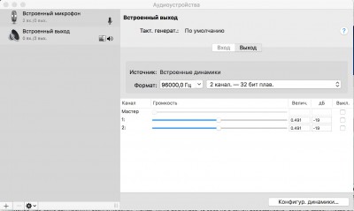

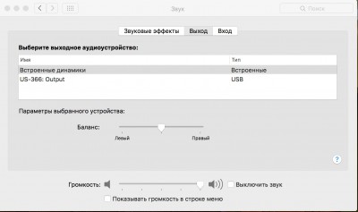

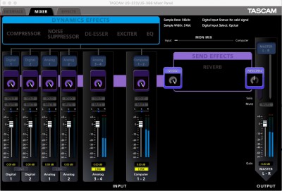

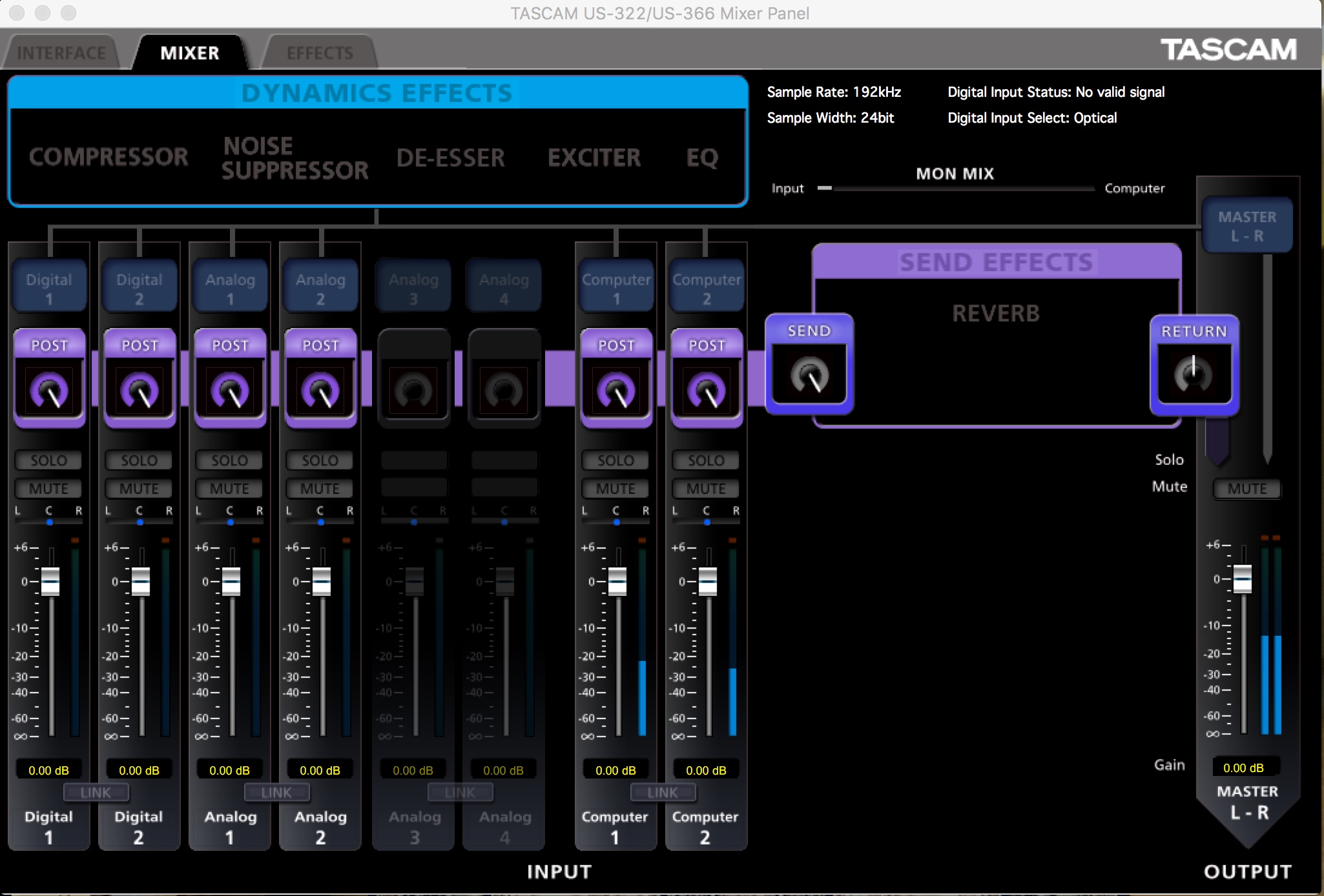

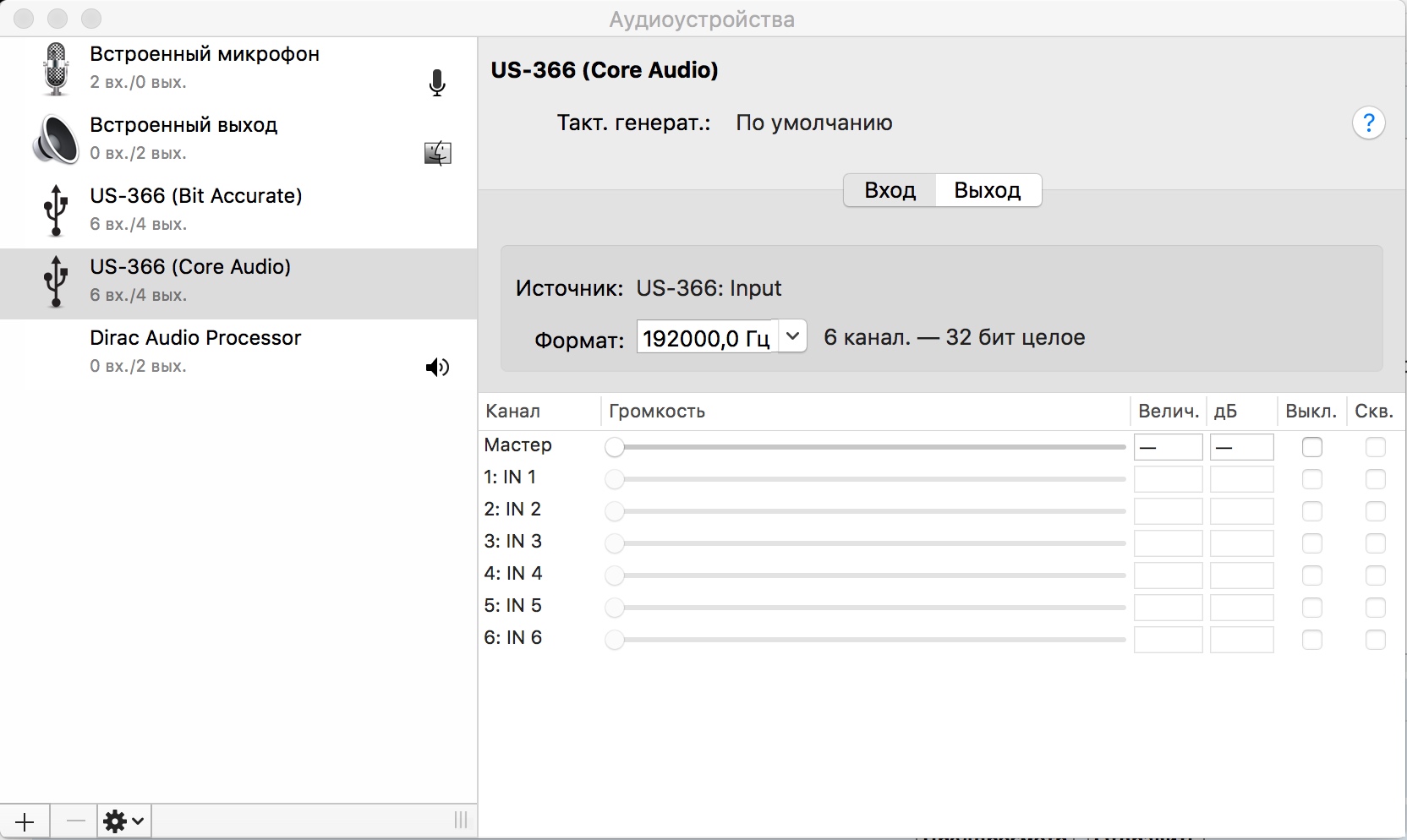

У "карты" два режима. Но, в обоих ситуация идентичная:poty писал(а):В каком-то же режиме звук есть? За счёт чего?
- в програмном миксере (я везде привожу скрины его - установился с картой) есть звук с любого входа, включая воспроизводимое компьютером.
- в других программах компьютера (начиная с настроек аудио, разных плееров и т.п.) есть звук только с них, звук с "карты" словно не проходит внутрь компьютера.
"Карта" у меня получилась, как закрытое производство - все делает, но исключительно для внутреннего пользования. Компьютер для нее всего лишь один из источников (и носитель программы миксера), но никак не процессор для обработки звука.
Только что снес, поставленный часа два назад jRiver. Весь его пролез, но подключить внешние входные устройства не смог.poty писал(а):Есть ли возможность использовать какой-нибудь продвинутый плейер
Нашел такую настройку в OS X: Но, ничего изменить в ситуации со звуком не смог. Только частоты дискретизации позадирал.
Возможно я изначально заблуждаюсь...

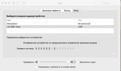

Я отношусь к этому программному миксеру, как к микшерскому пульту (считая его упрощенной аналогией).
И я считаю, что если в программе настройки звука системы видно колебания индикатора, на выбранной в качестве входа "карте" (я приводил этот скрин ранее): ... то это должно быть и слышно, когда я подключаюсь наушниками к выходу самого компьютера (выбирая его в качестве выходного устройства в этих же настройках), но этого нет. Индикатор показывает сигнал, а звука нет.
... то это должно быть видно и в программном миксере на входе "computer" (где, легко появляется все остальное, воспроизводимое на компьютере) Хотя бы в режиме "мульти трэк", в котором появляются дополнительные входы "computer".
Т.о. я считаю, что для нормально работающего микшера звук поданный на компьютер с аналогового входа, должен вернуться на микшер с компьютера. Иначе получается, что этот звук в компьютер не был заведен.

Под Windows все абсолютно точно так же.
Похоже, я жду чего-то не существующего в природе?
В голове не укладывается...
Звук вводимый через "карту", дальше миксера в компьютер не проходит.
Попробую поставить карту на ноутбук с Windows XP
Небольшая разочарованность
Пока я не сильно продвинулся дальше. Времени особенно не выдалось, а которое было потратил на другие цели - вернул в систему Martin Logan (уже не могу без их звука), а LBS Breeze-M отвез в офис (там буду продолжать с ними эксперементировать). Это не такие уж простые мереоприятия, если учесть размер, вес и нежность отделки обоих акустик.
Понял, что даже при наличии разных колонок, менять их не получится. И дело не в самой перестановке, даже на старом месте акустика словно заново притирается. Возможно, это особенность психологического восприятия, но это есть.
Продолжаю слушать музыку с компьютера. Продолжаю восхищаться способностями Dirac. Если "положить руку на сердце", не слышу преимуществ воспроизведения через внешнюю звуковую карту. Даже на записях 192 кГц.
Жаль, что пока не получилось оцифровать и обработать DSP в реальном времени, чтобы оценить аналоговые источники.
Попутно нашел, что встроенная карта работает в 32/96: По-моему не плохо.
Еще, я с новым пониманием просмотрел характеристики "топовых" румкорректоров-процессоров, везде АЦП не выше 96 кГц. Так, что показатели устройств от miniDSP на должном, современном уровне. Просто в их 22-ой серии нет ничего по функционалу кроме румкоррекции (есть правда еще управление громкостью с пульта), даже выбор цифровых входов очень ограничен. В то время, как Trinnov Amethyst или DEQX HDP-5 - полноценные предусилители. Да еще и с цифровым кроссовером (что, правда, для Martin Logan мне пока не нужно). А у Trinnov еще и фонокорректор (правда с одним лишь входом
). Зато по цене miniDSP в шесть-семь раз доступнее.

Нужно писать в Dirac, пусть подсказывают.
Владислав, я думаю текст письма должен быть простым:
"Протестировал "Dirac Live Room Correction Suite - Trial Version - 1.2" для музыкальных файлов воспроизводимых через стерео-систему с компьютера (Makbook Pro (A1502)). Результат понравился.
Подскажите, как воспроизвести через Dirac сигнал с внешних источников, подключенных через аудиоинтерфейс TASCAM US-366.
Какая нужна дополнительная программа, чтобы Dirac увидел аудиоинтерфейс в качестве входа?"
