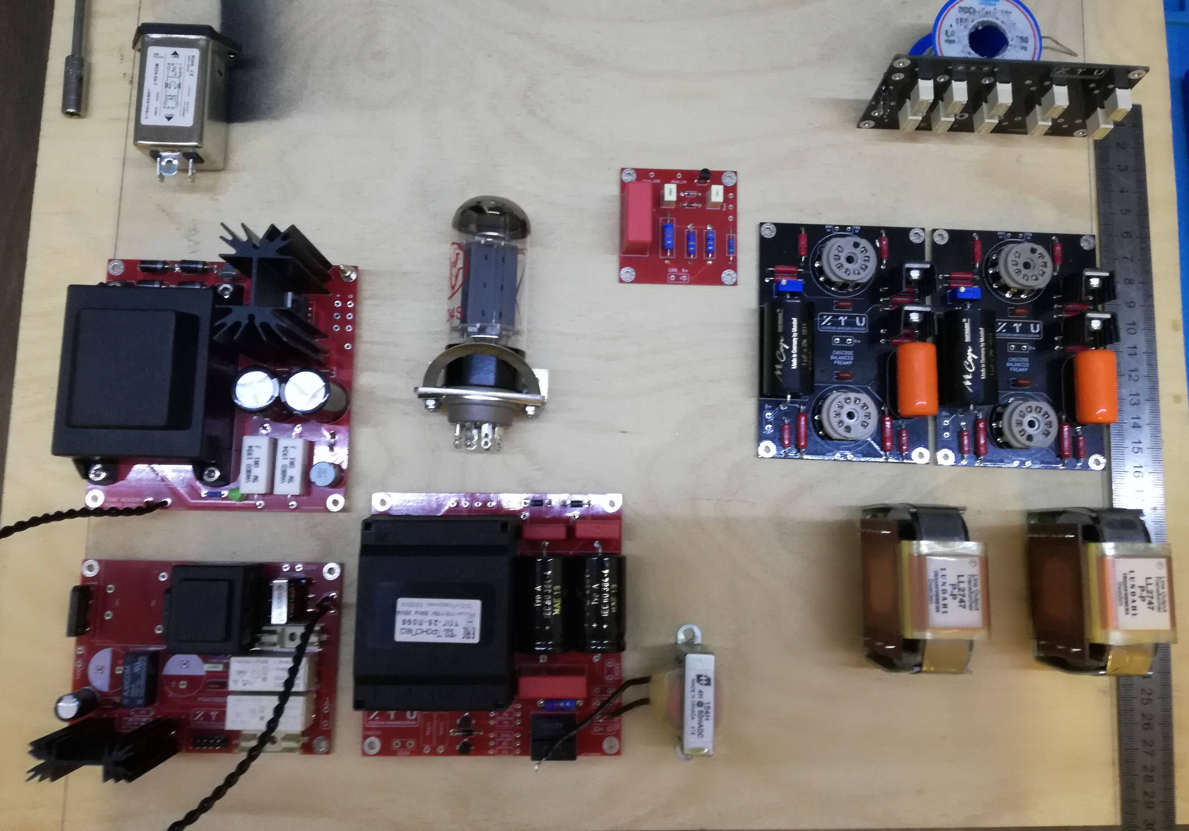

Завтра должна приехать последняя плата - аттенюатор. Пока прикидываю размещение деталей в воображаемом корпусе внутренней шириной 41см :)

Селектор входов, входной фильтр - понятно, определяются функционалом.
"Сигнальные" трансформаторы я бы отнёс от дросселя питания на максимальное расстояние, думаю, они отлично вписываются на заднюю стенку рядом с селектором.
Плата смещения/земли лучше всего станет между блоком питания и питаемыми потребителями - меньше длина проводов и их пересечение с сигнальными.
А где блок управления всем этим хозяйством? Почему его нигде не видно?

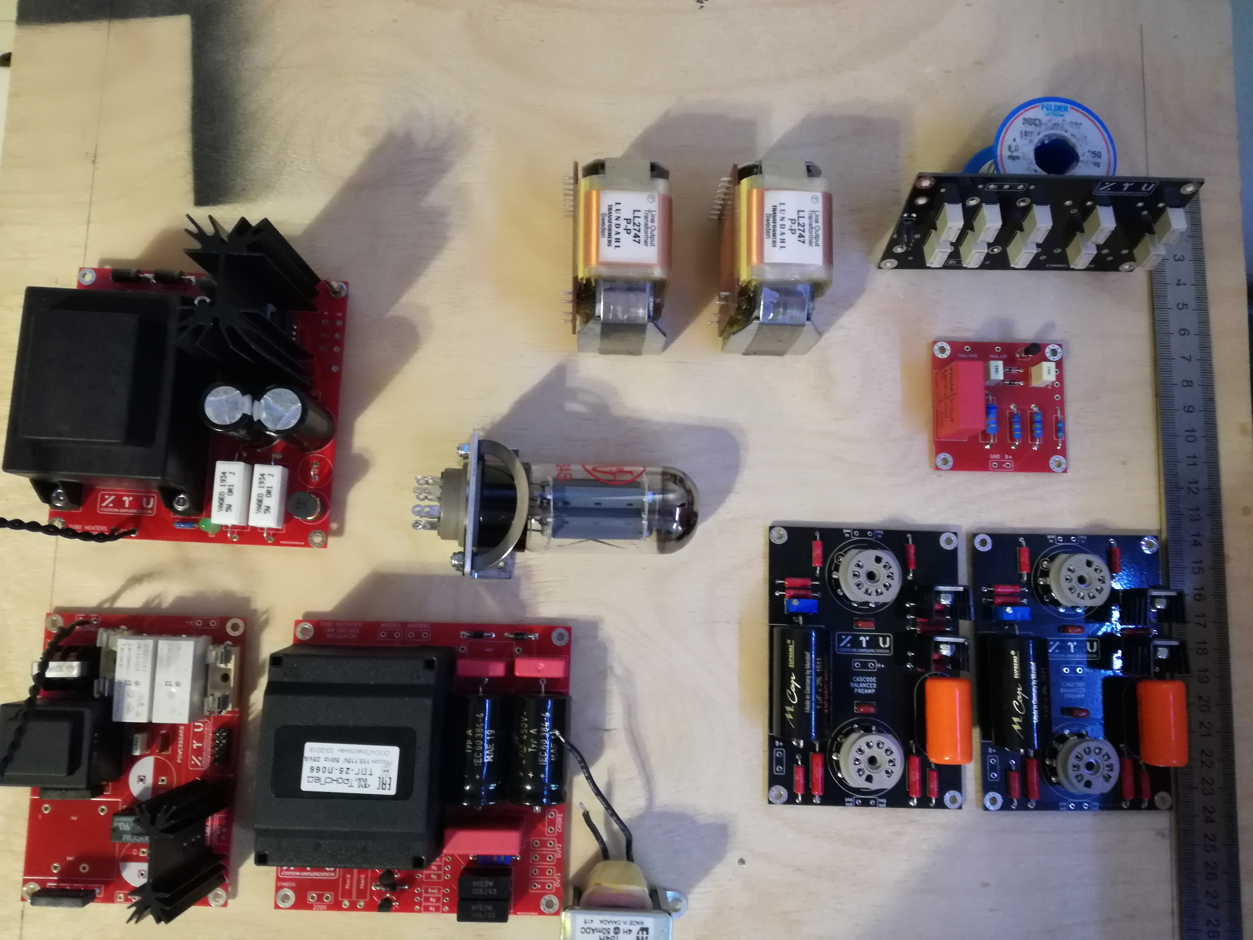

Бп для мозга в левом нижнем углу, саму управлялку я не доставал и загашника - она может быть размещена в любом месте передней панели - центр, сбоку...
19 сен 2020, 08:53
Ну да, она в принципе там и стоит - между анодным бп, откуда берет напругу и в направлении селектора.
Отправлено спустя 21 минуту 50 секунд:
Вы так имели ввиду?
Еще надо учесть, что я заложился кулером, который должен включаться при достижении внутри корпуса определенной температуры и дуть в область кенотрона. Я думал расположить его на задней стенке сразу после сетевого разъема.
Всё время забываю про то, что земля полностью вынесена с основной платы. Но тем не менее, минус анодного пойдёт к ней, правильно?
19 сен 2020, 11:41
Вы так имели ввиду?
Либо так, либо установить выходные трансформаторы на задней стенке, а не на шасси.

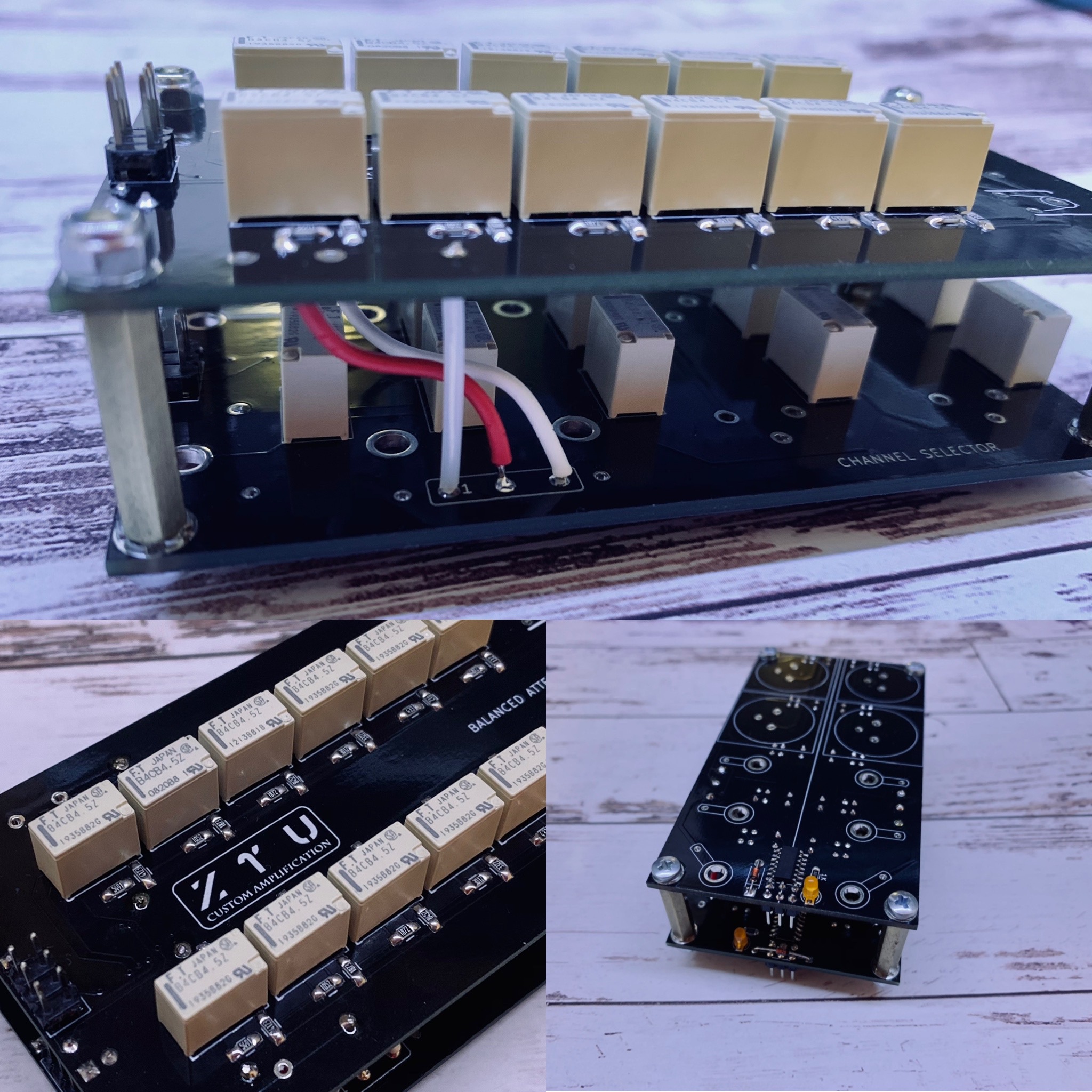

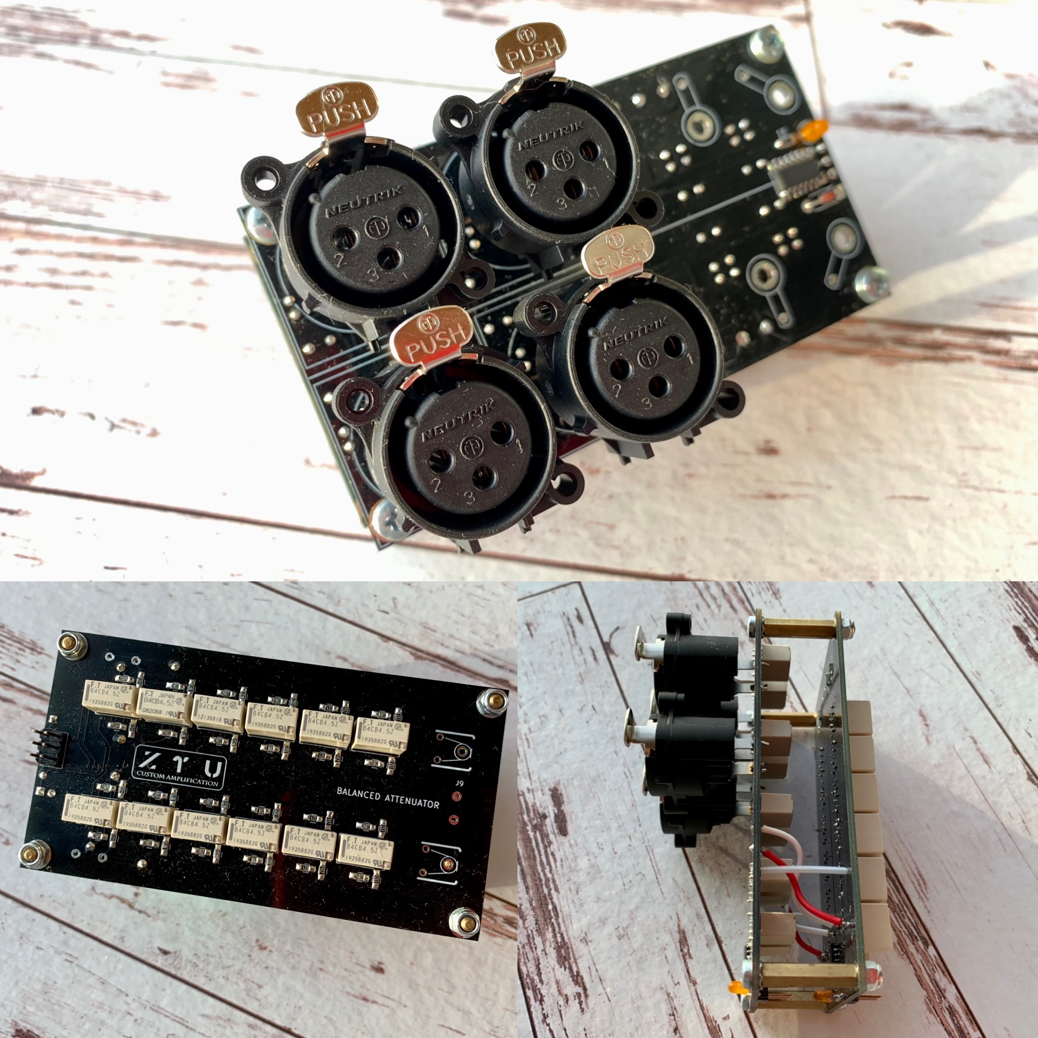

Приехала плата аттенюатора - начну ее сборку, не терпится проверить работоспособность. Лампы тоже доехали :smile:

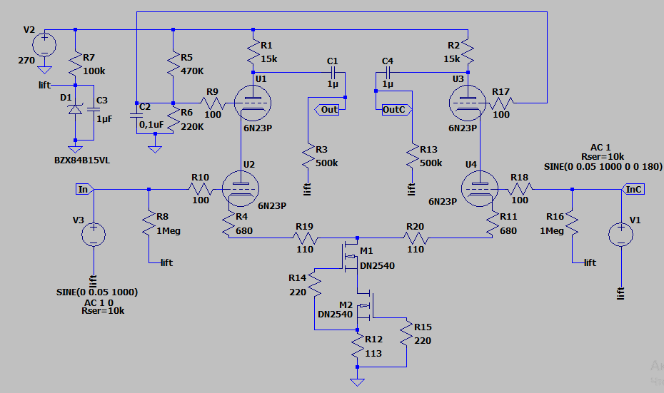

Евгений, очень сложно собирать информацию по крупицам через всю ветку, кроме того, полной схемы так и нет. Я, например, не понимаю, как при:
Там моя любимая ситуация, когда при включении всё вроде бы нормально, но это нормально держится 10 секунд и всё начинает плыть
Эта схема актуальна.
Только на выходе я нарисовал конденсатор, в реалии там выходы на трансформатор

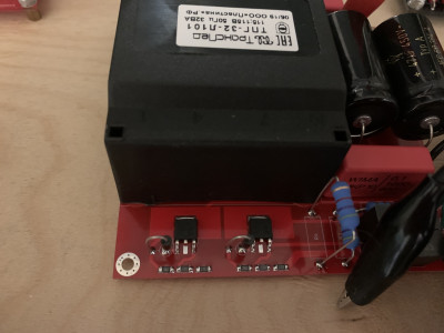

Так, ну что сказать - кажется переезд на новый стаб сильно не помог - стаб держит нужное напряжение 270в примерно минуту, потом падает до 150.
Отправлено спустя 1 час 7 секунд:
Короче это тОковая проблема. Как не пытался я сохранить все prp резисторы, не вышло) Пришлось установить токозадающие резисторы с 120 ом на 150, ток на канал уменьшился до 11.5. И вроде бы все работает, стабы стабильны)
