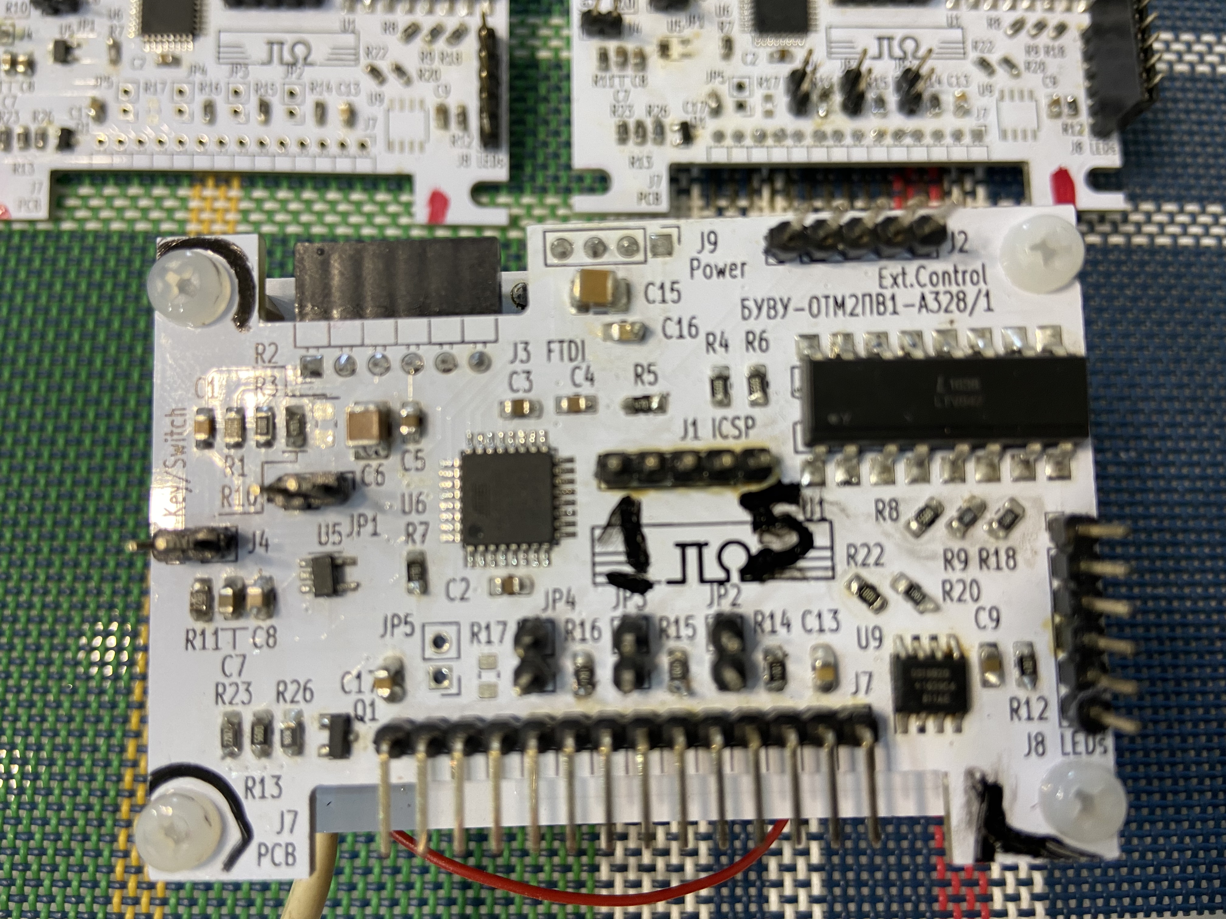

тут у меня очередной облом в голове и на деле получился. Поставил ТМ в корпус, индикация, переключатель на лицевой панели, задержка включения анодного питания на 45 сек- работают, а реле Mute нет. Сигнал доходит до входа в проходные конденсаторы С11;12, а на выходе сигнала нет. Плата в корпусе, замеряю диод D51, защищающий обмотку реле, на нем 5 В. Сначала замкнул jp1, не помогло, далее jp 2;3;4, тоже мимо. Смотрю свою испорченную плату ( правая в спойлере), там все эти джамперы разомкнуты. R2; R17 и jp5 не стоят. Чешурепу! Куда копать. Осенило. Куча плат автоматики, вижу глазами ту, которую я угробил, вторая, которую не смог запустить и отложил на потом ( левая в спойлере), так как две рабочих плат у меня есть: та, которая стоит в корпусе 16-тая по номеру термодатчика и ещё один сендвич на второй корпус-15 подписана по номеру термодатчик на плате. В общем может попробовать ее перепрошить первоначальной рабочей прогой? Слетело или всплеск ВЧ сигнала? Она не экранирована, пока вне платы была. Понимаю, что маловероятно, но пока не понимаю причины.
- Сообщения: 5061
- Благодарил (а): 196 раз
- Поблагодарили: 668 раз
Александр, смотрел-смотрел, читал-читал... Ничего не понял.
JP1 - это приспособление алгоритма к типу включателя. Не помню, но, по-моему, Ян её не запрограммировал.
JP2-JP5 - это сигнал плате: проверяем ли мы какое-то напряжение или нет? Ян её точно не запрограммировал.
Т.е., ни одна из этих перемычек сейчас не действует, а уж тем более не имеет никакого отношения к реле MUTE.
Если на реле MUTE (диод D51) 5В, то это значит, что транзистор Q1 в термомониторе открыт. И здесь нужно посмотреть, если на его затворе есть напряжение, то виноват процессор, а если нет, то, очевидно, его могло просто пробить. Я не беру возможную проблему на основной плате, например, замыкание дорожки/пина MUTE с землёй. Это можно проверить вытащив термомонитор и прозвонив эти две шины (MUTE - pin13 и любой пин из 1, 5, 7, 9, 11, 14).
- Сообщения: 1235
- Благодарил (а): 269 раз
- Поблагодарили: 215 раз
что то около 1,4 В. 2 нога транзистора source- исток сидит на земле, факт. 1- затвор, Gate через 22 кОм на земле и через 660 Ом на 28 ноге процессора, тоже факт. Вот то, что 3 нога ( сток= Drain) идёт на плату через 13 пин J7 не отыскал, гулял по кругу вокруг процессора, а там нет такого. Но с подсказкой нашёл!
запамятовал.
проверил, КЗ нет, 5 с копейками мОм.
Остались варианты перепрошить процессор или тупо заменить Q1- MMBF170. Хотя в режиме прозвонки диодов, КЗ не узрел.
Заменил транзистор Q1 и о чудо- все заработало. На диоде при реле напряжение упало, контакты сигнал перестали сажать на землю, на выходе появился сигнал.
Запутался в трёх соснах, принял по схеме, что на 3 контакте ( Drain, Сток) Q1 приходит с 3 контакта разъема J7 5 В!!! Со слепу. А они не контактируют, но глядя на схему я так узрел. Вот и копал эти 5 В, а их там отродясь не было.

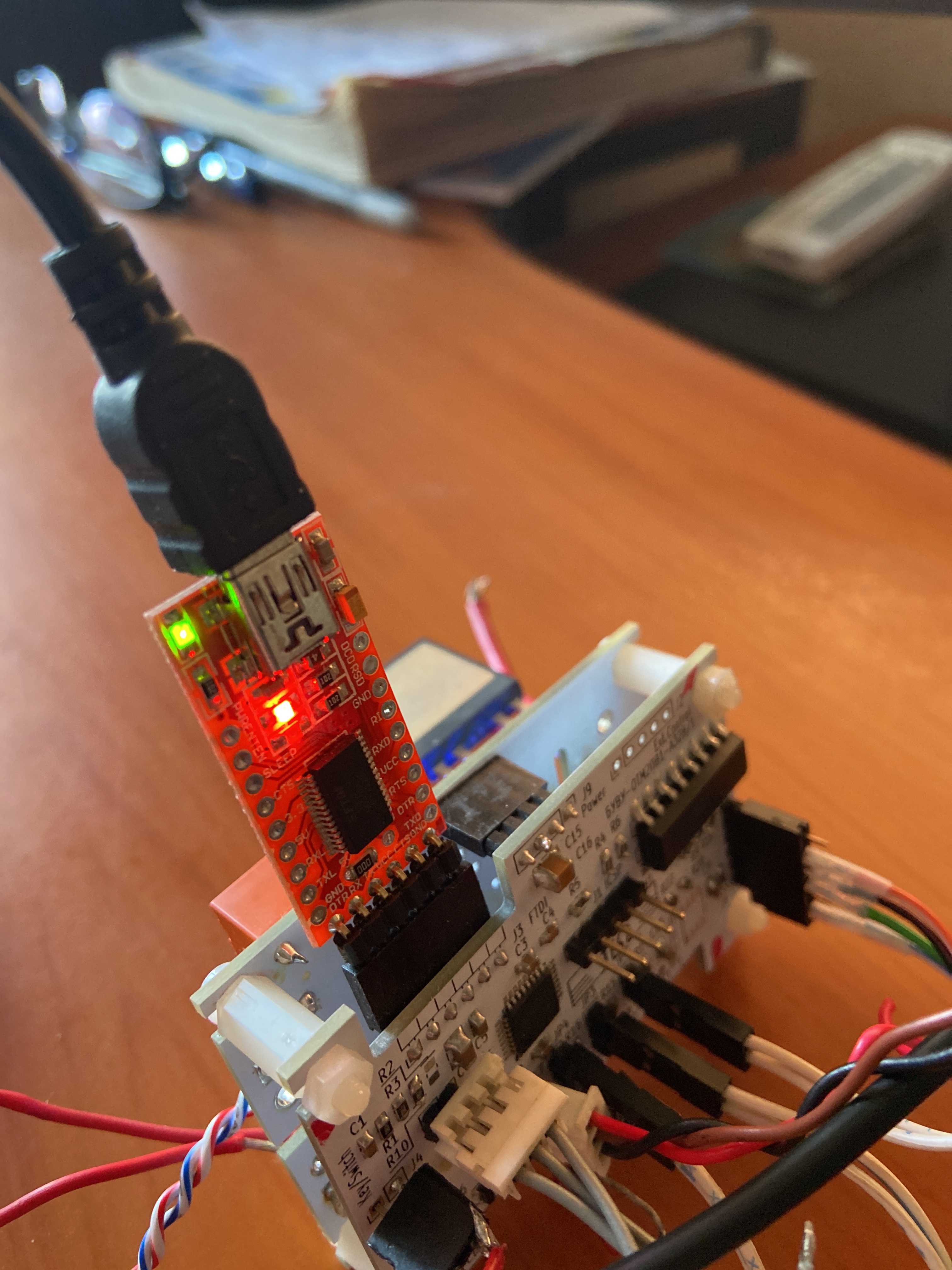

Программирование ТМ
Пришло время для программирования ТМ! Проблема состояла в том, что в отрыве от железа, программа не может быть обкатана, проверена и протестирована. Моноблоки у меня, программа написана и в управлении Владислава. Общение через месенджер.Но это не проблема, а вот то, что я в данной теме, как шахтёр в космосе... вообще не в теме. С самых азов, под руководством Владислава, как монгольские хакеры «взломали» World и я сменили шрифт с 8 на 12!
Поставил Arduino.ICE, надо ее настроить под 8 мГц проц, загрузил туда созданную программу. Это тут два слова, а по факту каждое слово, как сданный экзамен по сопромату или как говаривали у нас в институте- можно жениться! Начал собирать полигон, который постоянно усовершенствовался, по ходу моих мук, управления оным. Поясню. Необходимо было сделать имитацию работы ТМ в моно блоке. К этому времени у меня уже была отремонтированная плата автоматики и урезанный блок питания для неё. Не было в наличии только нужного типоразмера трансформатора. Использовал вместо 7,5 вольтового, 12 вольтовый через ЛАТР сниженный по вторичке до 8 В. На силовой плате стояло реле на коммутацию сетевого 220 В и твердотельное реле. На плате автоматики от соответствующих пинов разъёма J7 через 1 кОм нагрузки параллельно, был взят выход на Mute. Таким образом было получено 3 действующих индикатора ( мультиметры) срабатывания ТМ. Плюс к этому, имитация включения питания накалов входных и выходных ламп на джамперах J2 и J3. И имитация включения анодного питания на J4. Это сейчас я бегло перебираю оснастку, а по первой, как первокласснику алгебру, Владислав терпеливо разъяснял мне необходимые и достаточные условия тестирования ТМ! В муках обучения полигон собрался.
Когда он начал адекватно работать, по программе его тестирования были отработаны 8 пунктов аварийных и не только ситуаций, которые с большим тупизмом с моей стороны, но все таки на ура были произведены!!!
1. Включении с ошибкой накалов.
2. Включение с ошибкой высокого напряжения.
3. Включение корректное.
4. Выключение с ошибкой высокого напряжения. После выключения в ошибку нужно снять перемычку J4 - ошибка должна уйти.
5. Выключение с ошибкой накала. После выключения в ошибку нужно снять перемычки J2, J3 - ошибка должна уйти.
6. Выключение корректное.
7. В полностью выключенном состоянии установка любой перемычки должна вызывать ошибку, которая должна устраняться после снятия перемычки.
8. В полностью включенном состоянии снятие любой перемычки должно вызывать ошибку, которая должна устраняться примерно через 2 минуты.
