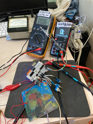

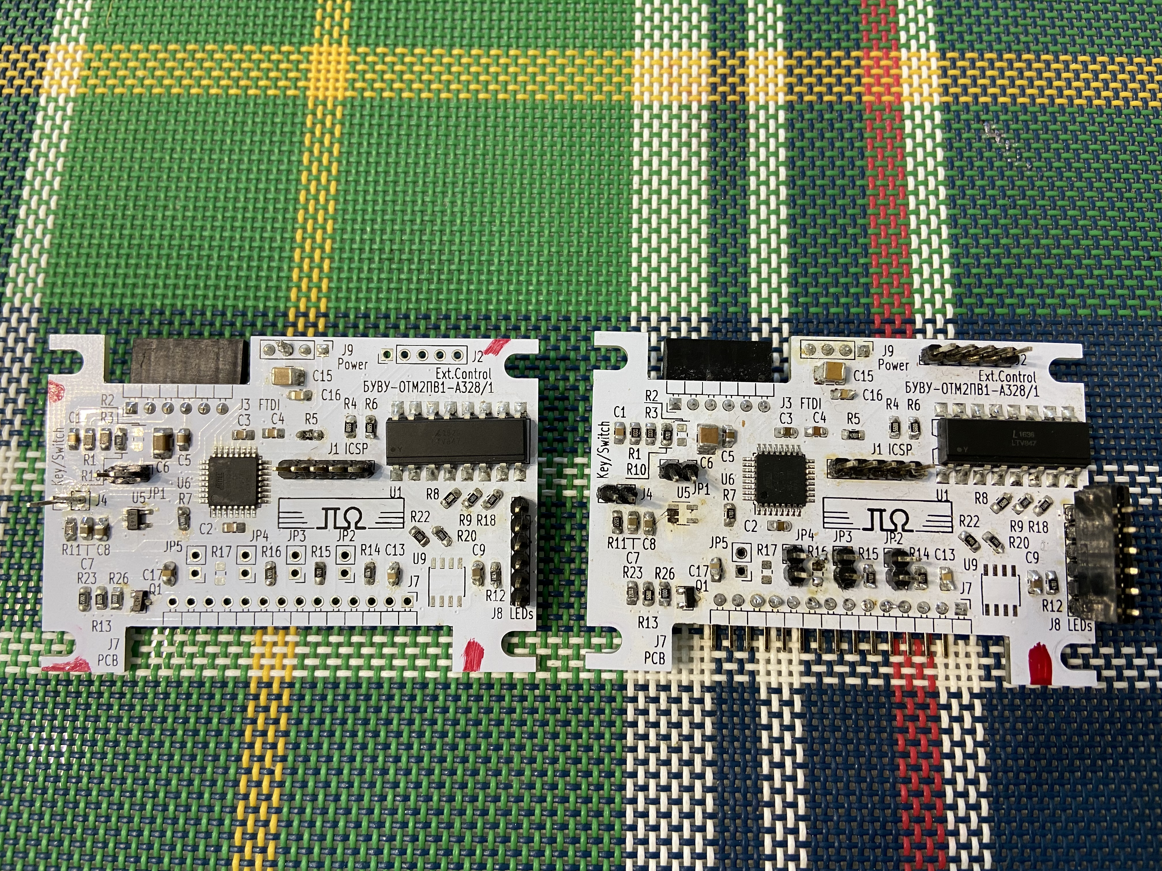

тут у меня очередной облом в голове и на деле получился. Поставил ТМ в корпус, индикация, переключатель на лицевой панели, задержка включения анодного питания на 45 сек- работают, а реле Mute нет. Сигнал доходит до входа в проходные конденсаторы С11;12, а на выходе сигнала нет. Плата в корпусе, замеряю диод D51, защищающий обмотку реле, на нем 5 В. Сначала замкнул jp1, не помогло, далее jp 2;3;4, тоже мимо. Смотрю свою испорченную плату ( правая в спойлере), там все эти джамперы разомкнуты. R2; R17 и jp5 не стоят. Чешурепу! Куда копать. Осенило. Куча плат автоматики, вижу глазами ту, которую я угробил, вторая, которую не смог запустить и отложил на потом ( левая в спойлере), так как две рабочих плат у меня есть: та, которая стоит в корпусе 16-тая по номеру термодатчика и ещё один сендвич на второй корпус-15 подписана по номеру термодатчик на плате. В общем может попробовать ее перепрошить первоначальной рабочей прогой? Слетело или всплеск ВЧ сигнала? Она не экранирована, пока вне платы была. Понимаю, что маловероятно, но пока не понимаю причины.
- Сообщения: 5053
- Благодарил (а): 193 раза
- Поблагодарили: 665 раз
Александр, смотрел-смотрел, читал-читал... Ничего не понял.
JP1 - это приспособление алгоритма к типу включателя. Не помню, но, по-моему, Ян её не запрограммировал.
JP2-JP5 - это сигнал плате: проверяем ли мы какое-то напряжение или нет? Ян её точно не запрограммировал.
Т.е., ни одна из этих перемычек сейчас не действует, а уж тем более не имеет никакого отношения к реле MUTE.
Если на реле MUTE (диод D51) 5В, то это значит, что транзистор Q1 в термомониторе открыт. И здесь нужно посмотреть, если на его затворе есть напряжение, то виноват процессор, а если нет, то, очевидно, его могло просто пробить. Я не беру возможную проблему на основной плате, например, замыкание дорожки/пина MUTE с землёй. Это можно проверить вытащив термомонитор и прозвонив эти две шины (MUTE - pin13 и любой пин из 1, 5, 7, 9, 11, 14).
- Сообщения: 1234
- Благодарил (а): 268 раз
- Поблагодарили: 214 раз
что то около 1,4 В. 2 нога транзистора source- исток сидит на земле, факт. 1- затвор, Gate через 22 кОм на земле и через 660 Ом на 28 ноге процессора, тоже факт. Вот то, что 3 нога ( сток= Drain) идёт на плату через 13 пин J7 не отыскал, гулял по кругу вокруг процессора, а там нет такого. Но с подсказкой нашёл!
запамятовал.
проверил, КЗ нет, 5 с копейками мОм.
Остались варианты перепрошить процессор или тупо заменить Q1- MMBF170. Хотя в режиме прозвонки диодов, КЗ не узрел.
Заменил транзистор Q1 и о чудо- все заработало. На диоде при реле напряжение упало, контакты сигнал перестали сажать на землю, на выходе появился сигнал.
Запутался в трёх соснах, принял по схеме, что на 3 контакте ( Drain, Сток) Q1 приходит с 3 контакта разъема J7 5 В!!! Со слепу. А они не контактируют, но глядя на схему я так узрел. Вот и копал эти 5 В, а их там отродясь не было.
