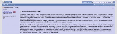

ММ априори "уродлив"?
Владислав, периодически возвращаюсь к Вашему сообщению (не надейтесь, что я его пропустил
). Но, то ли я такой бестолковый в принципе, то ли мои переводы через i-translate выдают полную галиматью...
В общем, до сих пор не разобрался я в ситуации по приведенной Вами ссылке. Хотя чувствую, что там возможно речь идет именно о том отличии ММ/МС, которым я наслаждаюсь с момента приобретения Piccolo. Ведь я реально простил "за звук" достаточно серьезные шумы. И что самое показательное, я почти не трогаю уже второй тонарм (на котором новая и давно желанная головка).
Примерно я нащупал, что речь идет о свойственном для ММ-картриджей резонансе и способах его борьбы с ним. Я никогда ничего подобного не встречал, даже в косвенных упоминаниях. Однако сейчас я сам лично наслаждаюсь большей прозрачностью и отчетливостью МС.
Возможно я прочитал то, что хотелось бы, а не то, что есть. Выдаю желаемое, за действительность.
Помогите разобраться, в чем там сыр-бор?

" Слегка не по теме здесь, но читаю сейчас интересную статью из глубин Audio Volume 3 Стивена ван Раалта, сравнивая написанное со статьёй Боба Кордела на Винилтреке. В статье описывается применение резонансного фильтра-антипода к характеристике картриджей ММ, в которых производители предусмотрели меры повышения отдачи на высоких частотах, что в конечном итоге, представляет собой некоторый подъём в полосе 12-15кГц со спадом 4 порядка. Хотя это не является проблемой для нас, старичков, кто всё равно ничего не слышит выше этого диапазона, предполагается, что это влияет на некоторые вещи во временных соотношениях, которые такой фильтр-антипод исправляет.
Что было бы классно, так это отсутствие резонансов как класса в пределах аудиодиапазона. Картриджи с низкой индуктивностью катушки в этом смысле не нуждаются в помощи такого фильтра и не имеют "встроенных" резонансов. Значит, проблема кроется либо в особенностях кантилевера или подвески. Если бы узнать, в чём конкретно, можно было бы это устранить. Если это можно устранить, например, с помощью особой нагрузки для картриджей, что и обсуждается в статьях Кордела и Раалта, то можно получить прекрасную плавно спадающую первым порядком АЧХ существенно выше 20кГц, что выровняло бы позиции ММ картриджей по сравнению с МС. Честно говоря, это было известно с середины 70-х годов прошлого века и просто забыто.
Первым шагом стала попытка обнаружить проблему. У меня есть 3 типа картриджа, которые мне интересны, поскольку я ими владею:
1. AT 150MLx 2K 450mH, 100-200pF рекомендованная нагрузка
2. Ortofon super OM 1K 580mH 200-500pF рекомендованная нагрузка
3. A&R x77 series (aka Garrott, aka Sumiko Pearl, AKA shelter 201 etc). 580 580mH
Последний картридж - больше поле для экспериментов, у меня есть 4 картриджа для жёстких экспериментов и куча игл для него, включая Jico SAS.
Сразу возникла проблема, поскольку обе модели (Кордела и Раалта) сильно упрощены. Углубление в тему показало, что модель реально гораздо сложнее и трудноизмеряема (Эллиот), что уводит нас в эмпирические рассуждения. Дальнейшие исследования показали, что наилучшим способом сделать это является использование тестовой записи меандра и измерение результата на выходе. Так как я не имею такой записи, 40 фунтов должно достаться Ортофону (да, торги за CBS STR-112 бьют по карману). Как только я получу разрешение Яна, я опубликую график из статьи Раалта, показывающий возможности очистки от звона с помощью фильтра-антипода. Если я прав (вряд ли, но иногда бывает), то можно будет записать выход преампа и использовать Аудасити для экспериментов с центральной частотой фильтра и его Q (качеством). После этого можно будет оценить, насколько сильный резонанс запроектирован в картриджах.
Примечание: Я ожидаю, что Ортофон и АТ не используют такую механическую подставу, но A&R, скорее всего виновен. Конечно, и Ортофон, и АТ указывают спад на 3 дБ только на 30кГц, что намекает на то, что основной механический резонанс находится всё же за пределами частот аудио."

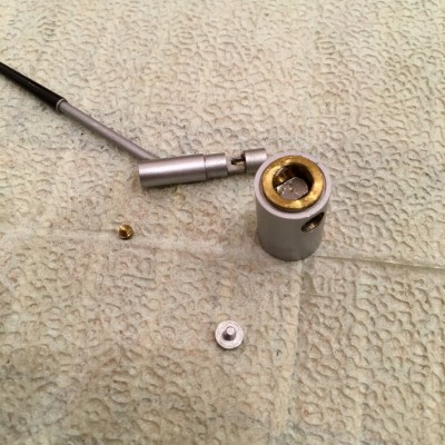

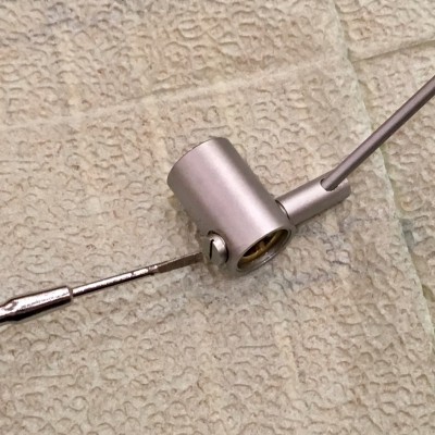

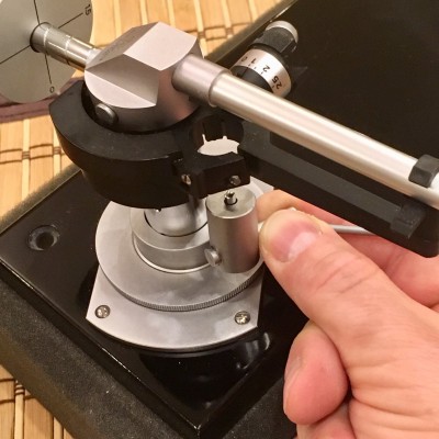

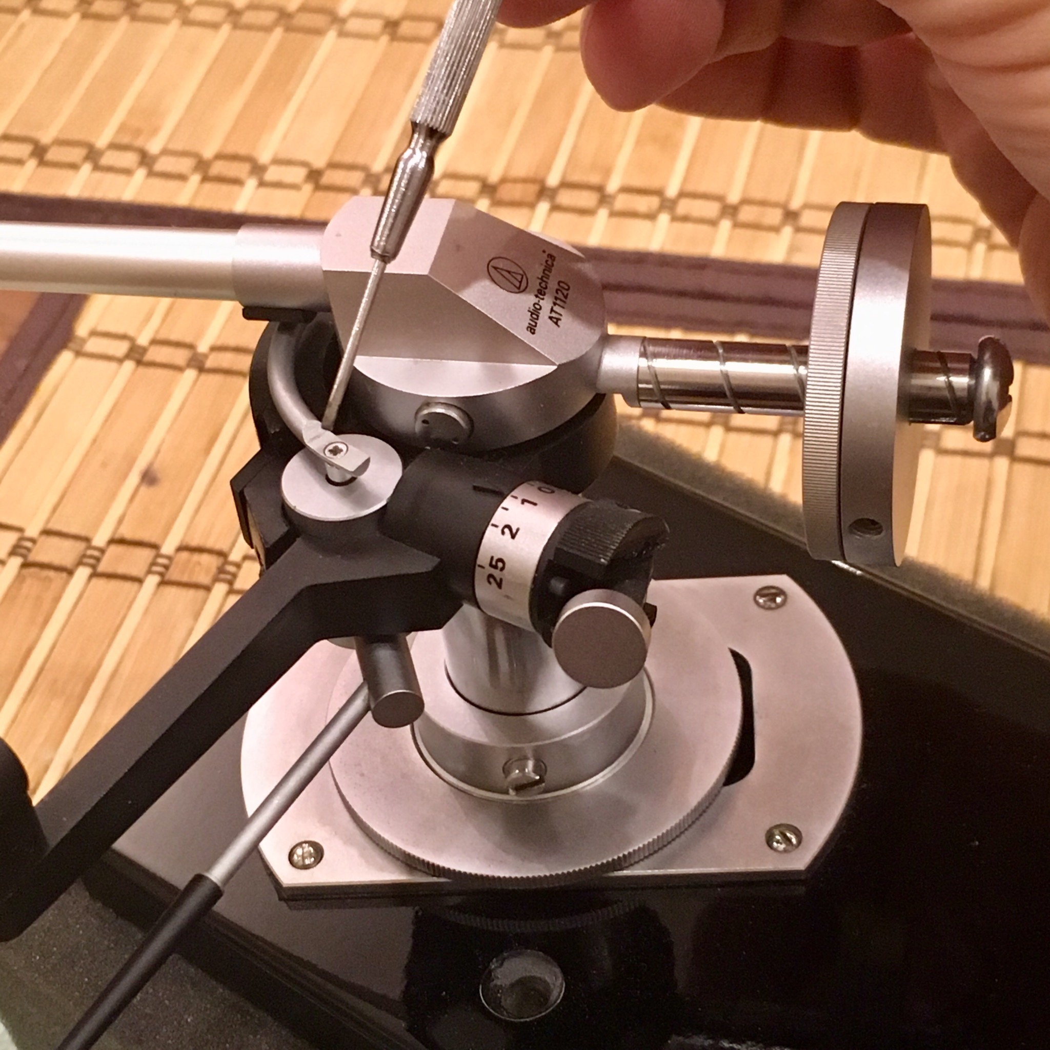

Тонарм Audio Technica 1120 обслуживание армлифта

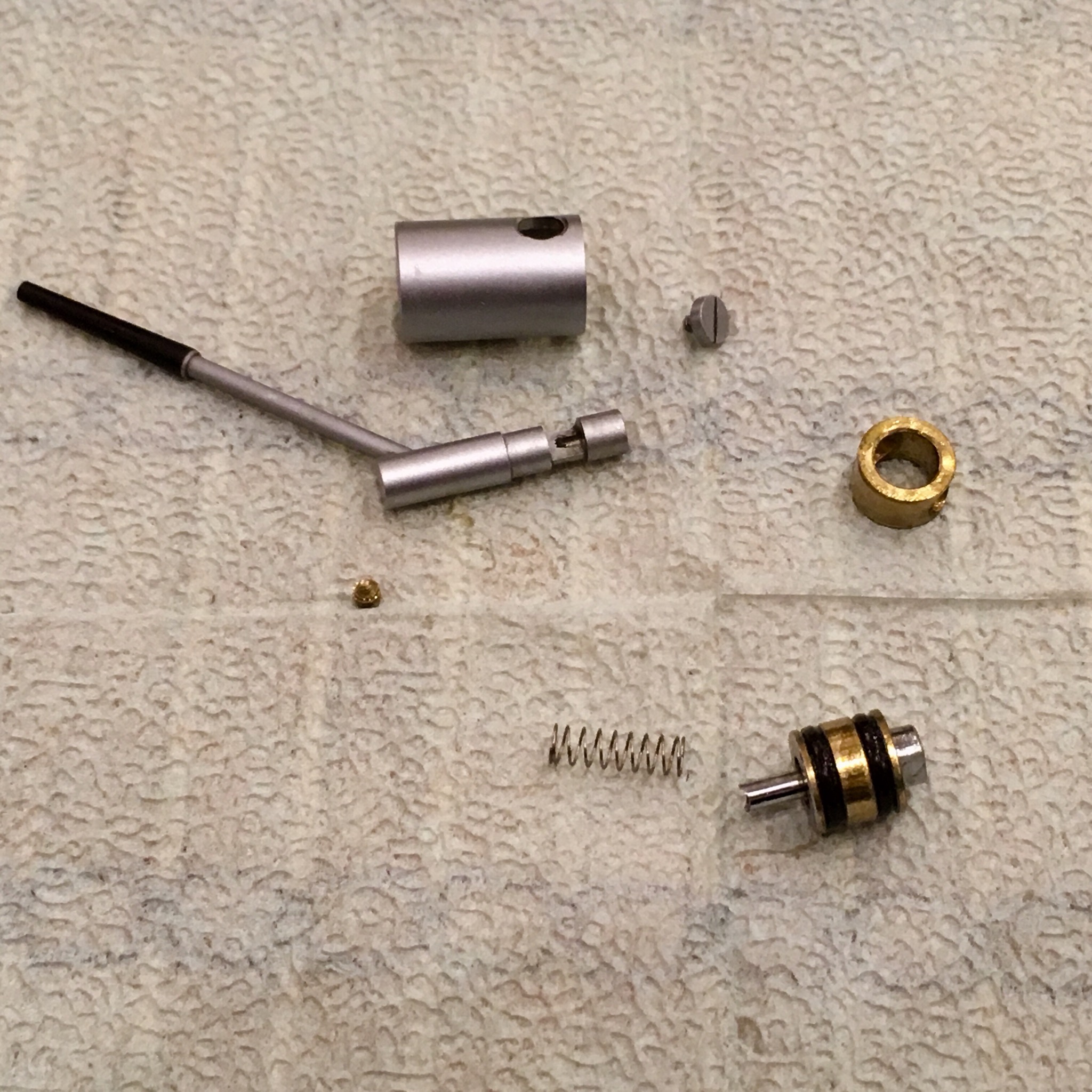

Проблема была в том, что картридж слишком быстро опускался на пластинку - иногда из-за этого происходил удар корпусом о поверхность. И зачастую лифт само-разблокировался из верхнего положения. Т.е., будучи оставленным над поверхностью пластинки (для паузы или прослушивания вторым тонармом) он мог зам опуститься на нее в любой момент.
Поехали:
1) Поднимаю тонарм.
5) Демонтирую рычаг.
7) Вставляю на место поршень с пружинкой. Прижимая отверткой, наполняю новой вязкой смазкой (я использую ту, что у меня есть). Буквально пять капель.
). Поэтому пришлось выдержать сутки, чтобы схватилось.
8) Готово.
Проверяю:
Поехали:
1) Поднимаю тонарм.
2) Снимаю опорный рычаг.
3) Демонтирую гидравлический механизм армлифта.
Вот он.
4) Тонкой отверточкой Подцепляю и снимаю нижнюю крышку.
Она лишь плотно всталена и посажена на клей. Возможно, отсюда и произошла утечка жидкости.
Нужно отвернуть и внутренний винт. После чего, опустив тонкой отверткой поршень вниз, извлечь рычаг с валом.
Вот и он.
6) Все разобрано.
Старая вязкая смазка удалена.
Аккуратно собираю, дабы не запачкать все этим силиконом. Вклеиваю обратно крышку. Я применил строительные "жидкие гвозди", чтобы иметь возможность снова открыть крышку при необходимости (но, рука так и тянулась к секундному супер-клею
8) Готово.
Устанавлюваю в обратном порядке.
Проверяю:
Похоже я малость переборщил с силиконом. Или он большей вязкости, чем нужно... Лифт работает очень плавно - вопросов к этому нет, но опускаться начинает после небольшой паузы, как я опущу рычаг. Я даже успеваю на диван сесть за это время.Роман Мирошниченко писал(а):Буквально пять капель.

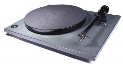

Речь о головке REGA Carbon, штатно установленной на тонарм проигрывателя REGA rp1.
Во-первых, как ни старайся, а усилие больше 2 гр. (штатными средствами) к игле не приложить.
Во-вторых, это похоже "тугая головка"! На таком легком проигрывателе???
Проверяю на резонанс - явно видимые колебания в интервале 19-17 Гц.
Слушаю, звук вроде без нареканий.
На всякий случай пробую положить на шелл 10 руб. (5,5 гр.) и заново вывесить (теперь 2 гр. прижима достичь запросто).
И резонанс явно опускается в интервал 15-13 Гц. Т.е. это настолько хорошо заметно, что никакой осциллограф не нужен.
И бас словно освободился внизу.
Повторил эксперимент дважды - тот же результат.
По-хорошему, груз нужен грамм 10-ть. Но, больше 8-ми тонарм не сможет вывесить. Да и не правильно это, так утяжелять намеренно легкую конструкцию. Куда логичнее подобрать более поддатливую головку.
С одной стороны доволен - еще раз подтвердил наглядность и значимость учета соответствия эффективной массы звукоснимателя и податливости картриджа.
С другой озадачен - как так можно, штатно комплектовать проигрыватель совершенно не подходящей головкой. Или это сделано преднамеренно, чтобы отрезать самый нижний бас, подобно фильтру ультра низких?

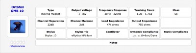

P.S. Вижу, что данный проигрыватель комплектуется и другой головкой - Ortofon серии OM. Такая была на моем Dual и на мой взгляд, является более правильным решением. Но, кто я такой, чтобы сомневаться в изделиях такого известного производителя.[/i]

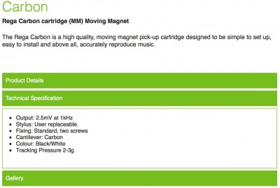

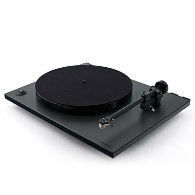

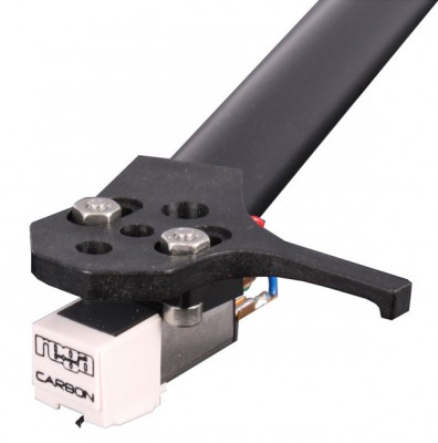

Характеристик по головке "кот наплакал". Даже на сайте производителя:
Но и этого хватило, чтобы "напрячься". Проигрыватель - предельно легкая конструкция. Удешевленная до примитивизма. Тонарм, чуть ли не игрушечный... А штатная головка требует прижим 2-3 грамма!!!
