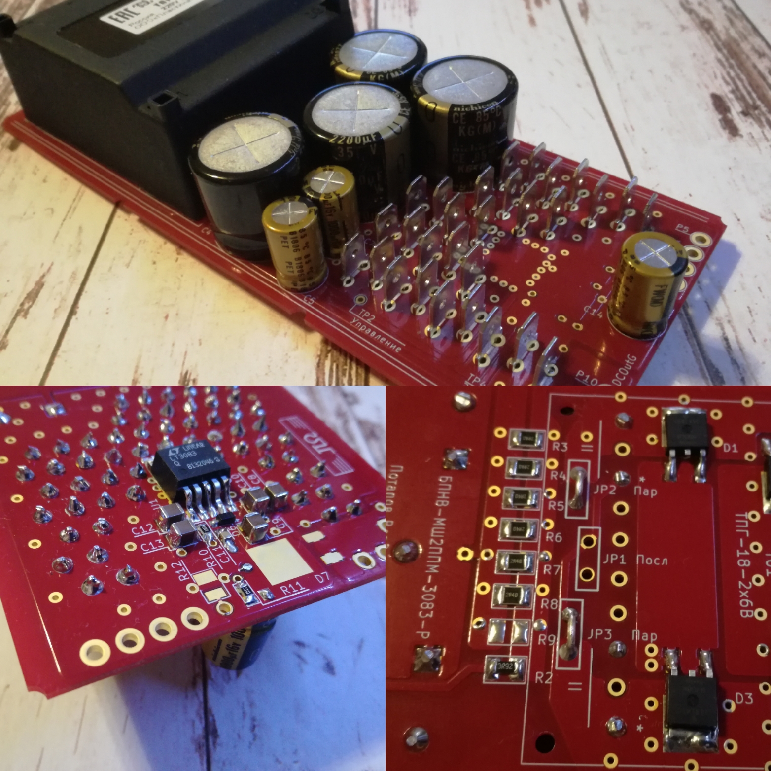

Победил пайку
Тело паял пастой, ножки - по классике, паяльником и припоем.
Капля не так ярко блестит, как при пайке припоем, но тем не менее - это не мутное пятно, блеск и глянцевая поверхность присутствуют! :-)

Отлично! :-) А тело прижато получается? По фото трудно понять.
Всё-таки отлично Резонит платы делает. У китайцев аккуратность гораздо ниже!

Сообщение Евгений Михеев » 26 сен 2018, 15:37
Если прижать тело изначально, под ним не разогревается припой. Поэтому сначала грею, как "плывет" деталь - прижимаю.

Тем временем
Я проверил каждый элемент перед запаиванием, всё в порядке.
Паял по 1 элементу и сразу всё хорошенько отмывал.
Всё работает, притом отлично. 5 вольт.
Проверял на нагрузке в 100 ом.

Сообщение poty » 28 сен 2018, 23:10
Так! Переходные отверстия не заполнены! :-) И лепестки тоже. :-)
Я понимаю, что пайка этой платы - то ещё удовольствие.
Нужно проверить на 5-6 Омах (0,8-1А) и посмотреть, что и где греется?

Сообщение Евгений Михеев » 29 сен 2018, 09:21
Переходные отверстия - да, помню про них! :)
Я понимаю, что это важная часть в отводе тепла.
Сначала про лепестки - они припаяны с обратной стороны платы, если это необходимо - я могу пропаять и сверху, но, почему-то я думал, что достаточно только снизу :-)
Теперь про переходные отверстия. Что туда будем впаивать?
Туда помещается посеребренка 0.8мм. Если подойдет - то на какую сторону выводим "усы" и на сколько в длину?

Сообщение poty » 29 сен 2018, 11:18
Проходные отверстия просто заполняем припоем. Если это сложно, то можно впаять серебрёнку. На обратную сторону платы лучше ничего не выводить.
Лепестки, если есть возможность, пропаяйте и с лицевой стороны, нам нужно, чтобы отверстия тоже были заполнены.
