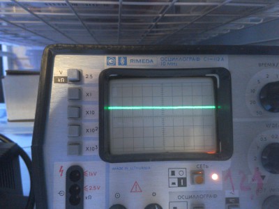

Да, замкнуты оба.
По анализу баланса - понял!

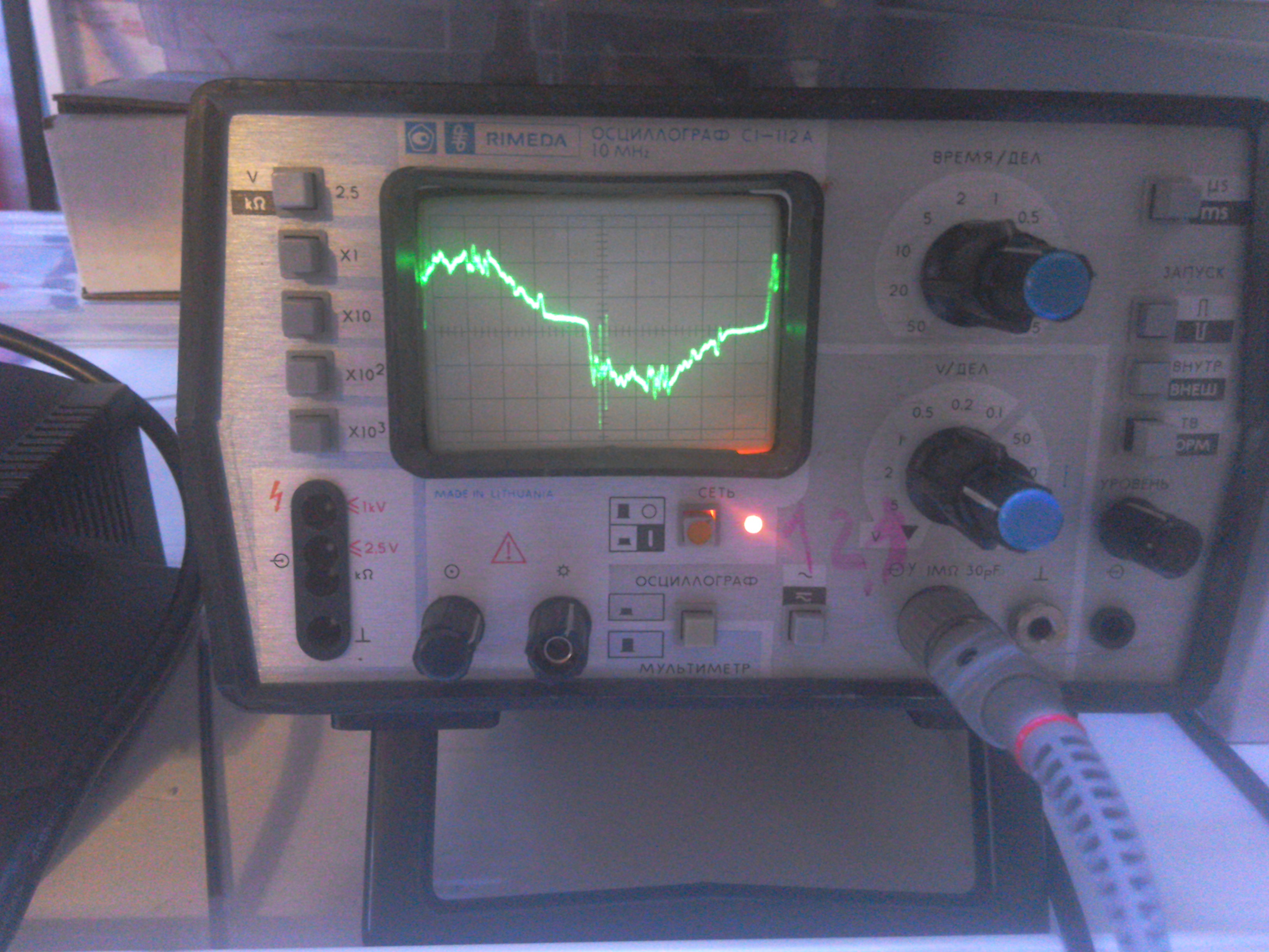

Если помню точно, то миллисекунды. Да, на одном фото mc, не микро.
Касаемо моих фазно/противофазных замеров - я сегодня все еще раз перепроверю.

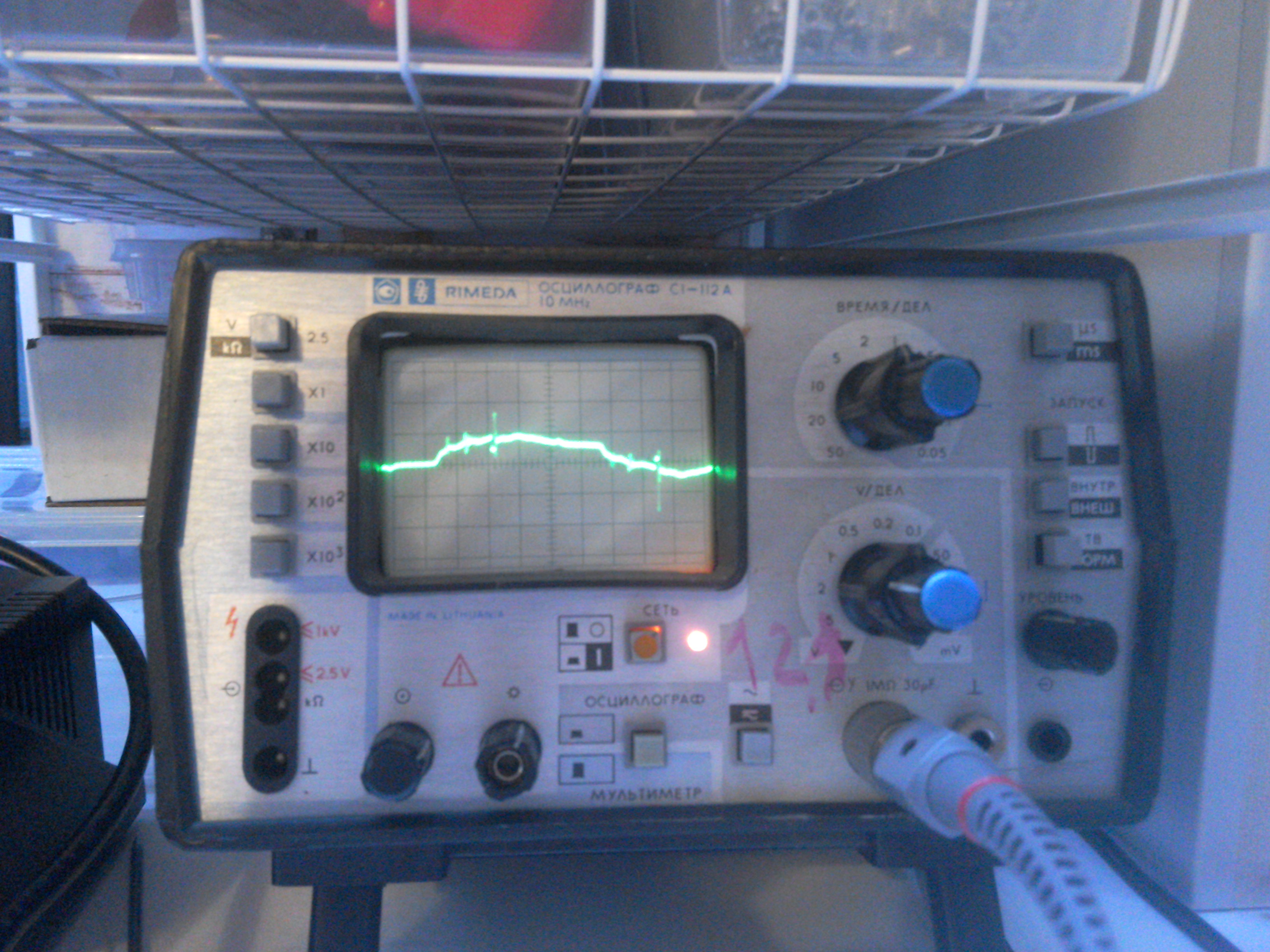

Еще момент - помеха плавает по эрану. Имею ввиду линию замера высокого. Фото номер три. Я так понимаю, что это связано с тем, что само анодное гуляет. Соответственно и линия скачет вверх вниз время от времени.
Извиняюсь за качество.
Int - от сигнала. Или от сети?
Синхронизировать изображение ручкой level.
Что и с чем я должен синхронизировать то? При этом что должно быть со щупом? Он должен быть замкнут сам на себя или в разомкнутом состоянии?

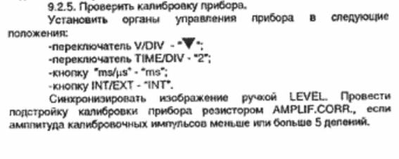

:-) Треугольничек у V/DIV включает внутренний генератор. При этом синхронизироваться нужно от него же (INT - внутренний).

А Вы писали про синхронизацию от сети. Там что запускать надо? :-)
Сообщения: 5057
Поблагодарили: 666 раз
#365
Сообщение poty » 20 апр 2017, 12:25
Обычно от сети - это внутренняя синхронизация. Я, правда, не совсем понимаю, где она включается на этом осциллографе, потому что есть странные обозначения "ТВ/НОРМ". Я так понимаю, что от сети - это "НОРМ", а "ТВ" - это какой-то режим, связанный с развёрткой самой трубки.

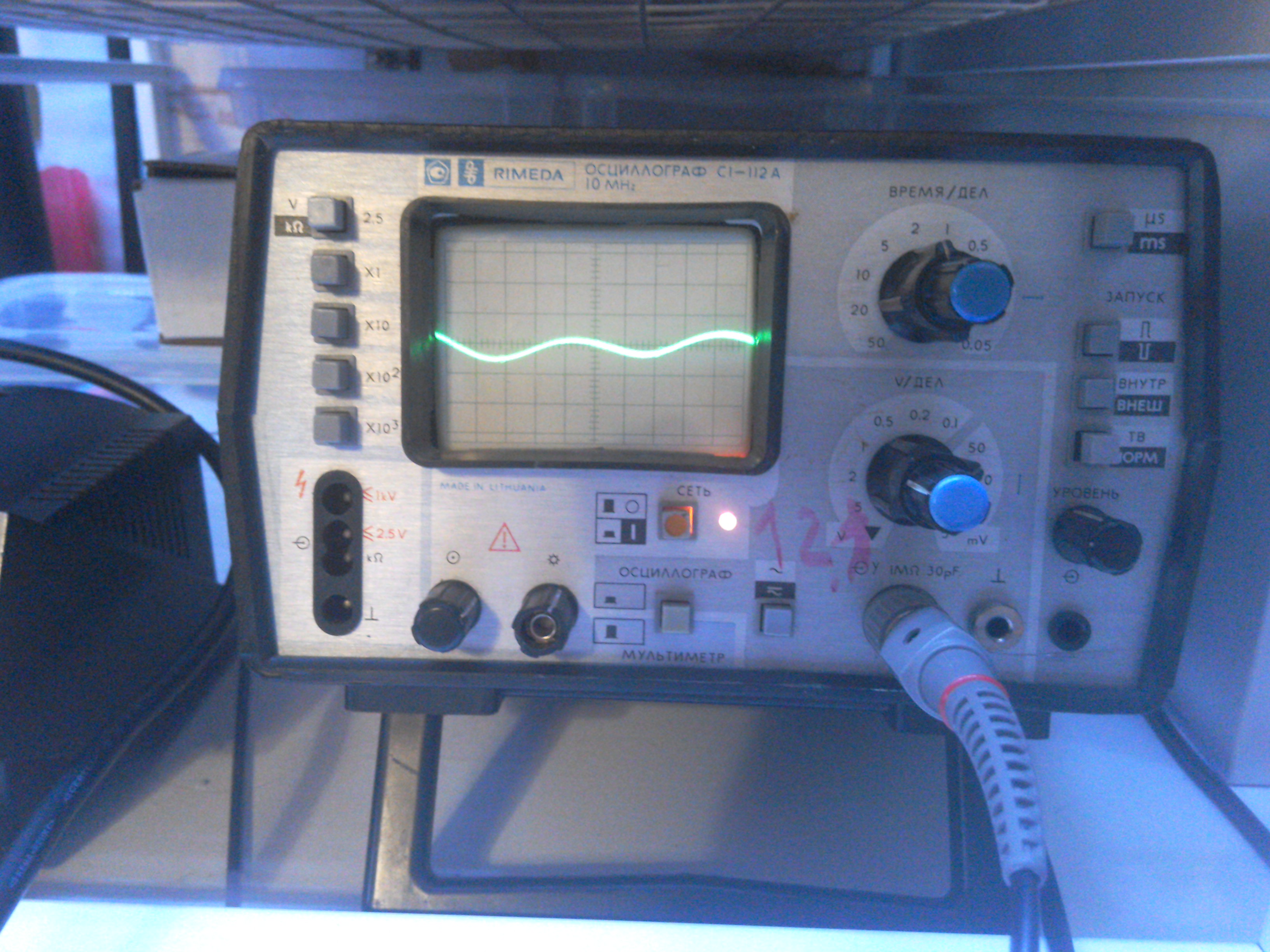

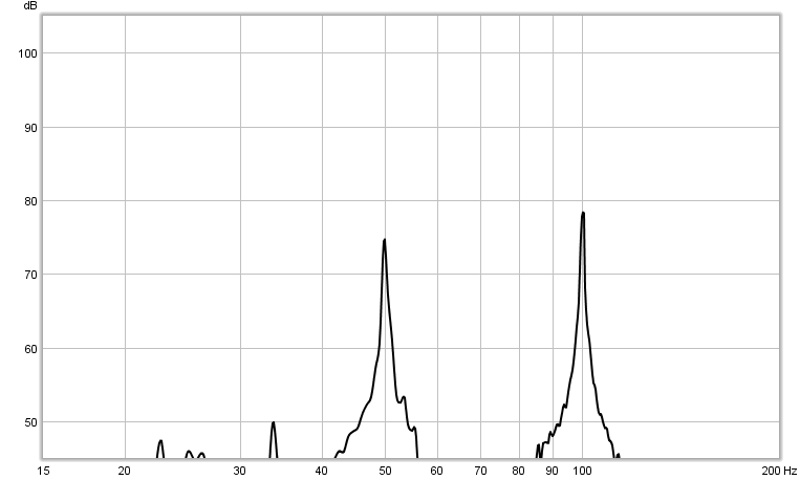

А вот кто фонит
Сообщения: 4491
Благодарил (а): 328 раз
Поблагодарили: 361 раз
#367
Сообщение Евгений Михеев » 21 апр 2017, 08:53

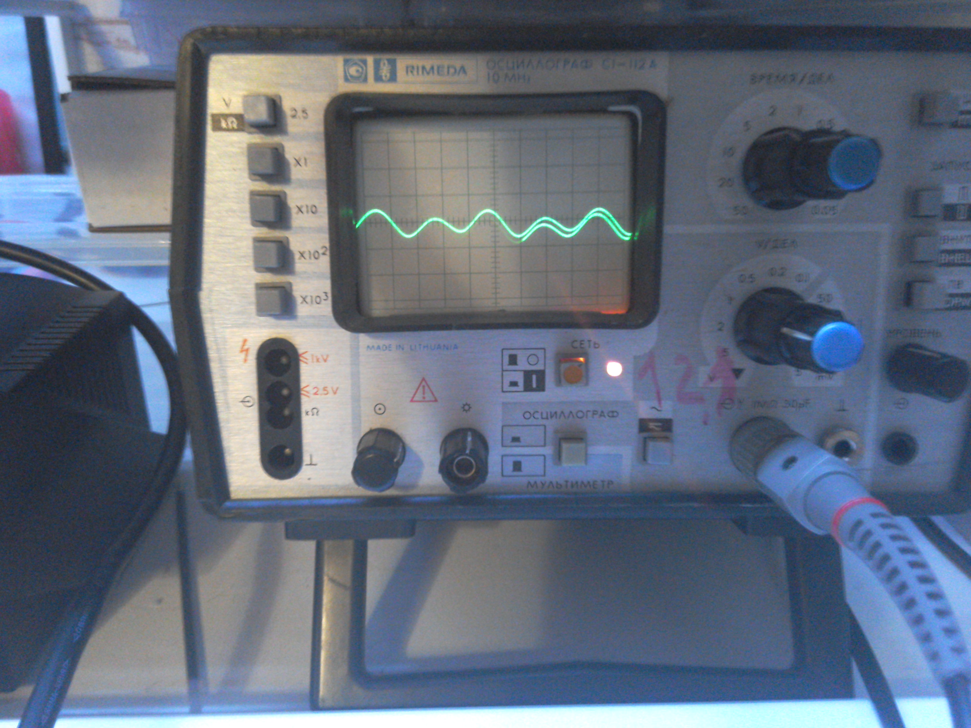

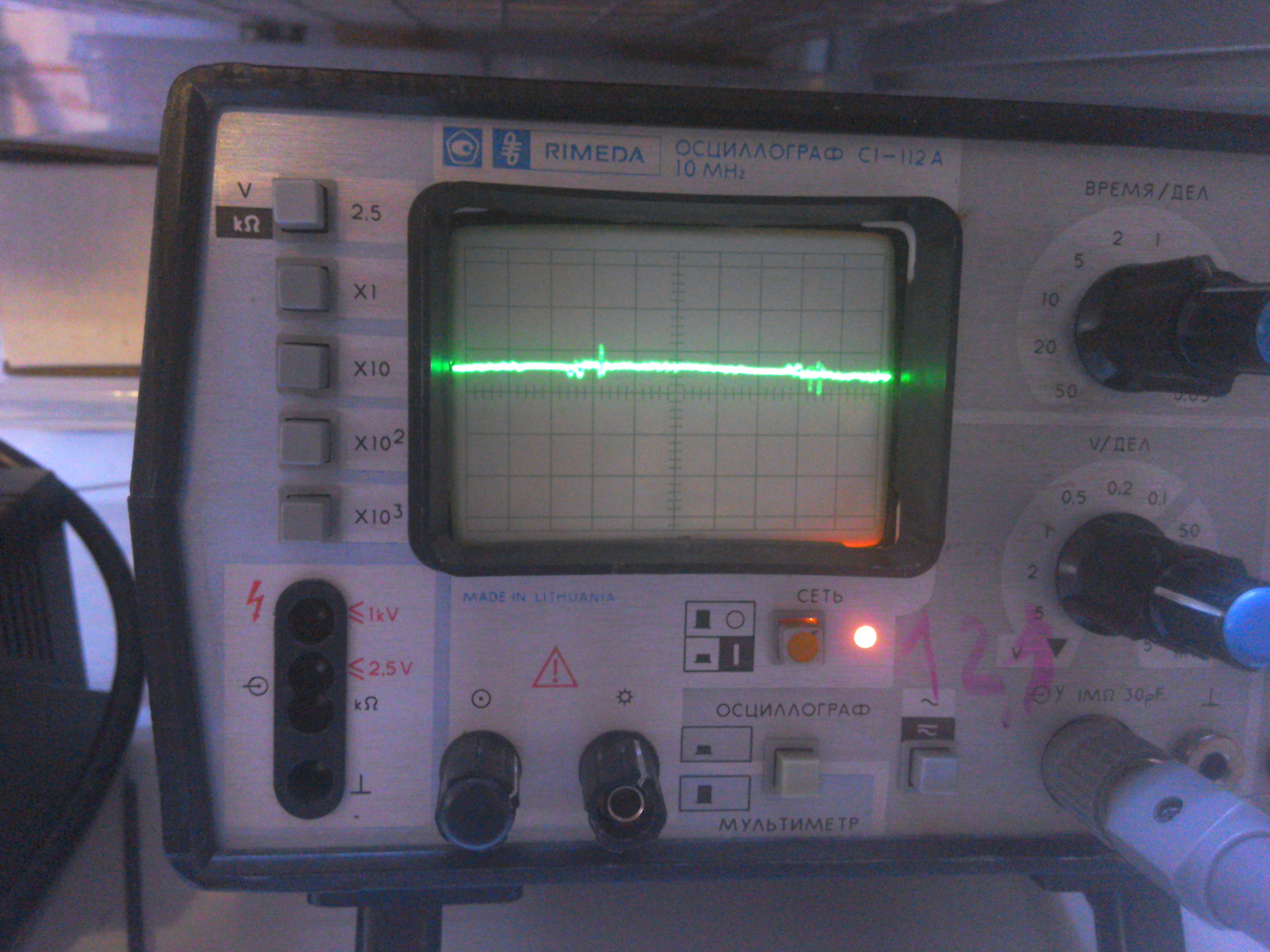

Шкалу в 5мВ я выбирал ткм, где картинка стремилась к линии, в которой сложно рассмотреть форму.
Для В- В+ из-за колебаний было сложно поймать ровную линию. Раздвоенный хвост это камера так захватила.
Вчера проверял на звук 2 канала в варианте половинок. Заметил интересную штуку. Когда жена в другой комнате включила пылесос гул просел до еле слышного меньше чем на секунду. Тоесть пик уменьшился. И после сразу вернулся.
Надеюсь, сейчас понятней стало хоть что-то :-)

Евгений, мне нужно очень внимательно посмотреть на осциллограммы. На данный момент мне непонятно, откуда при выключенном питании на балансном выходе преда (я так понимаю, соотнося сфотографированный листочек с порядком фотографий экрана осциллографа, что это - первая фотография) 0,4В!!! При этом в половинках (вторая фотография) - ничего нет заслуживающего внимания.
Можно схематично нарисовать, как всё это соединено при тесте?
Ещё бы хотелось понять, вход осциллографа заземлён на сетевую розетку? И было ли заземление преда на ту же сетевую розетку?
На данном этапе я предполагаю, что где-то что-то не подключено/припаяно правильно.
