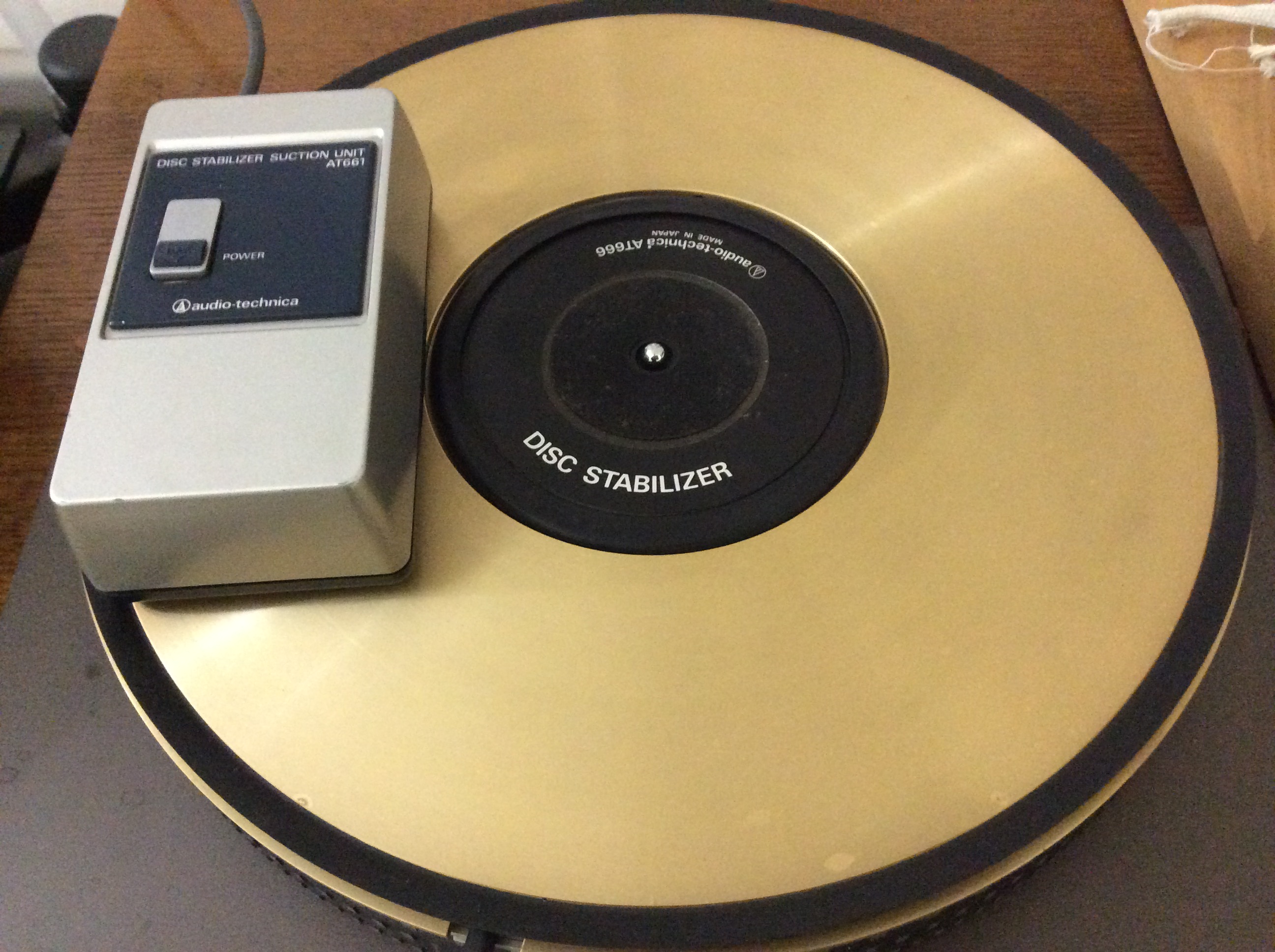

Вакуум вообще-то достигается у Вас? У Вас насос не отключается или пластинка не прилипает?
Насос должен отключаться автоматически. Возможно не исправен насос?
Если пластинка не прилегает плотно (как у меня с диском Планта), насос не отключится, т.е. полноценный вакуум не достичь. Но, пластинка все равно будет держаться. Если не держится - нужно искать причину в стабилизаторе.

По результату этого эксперимента будет понятно куда копать: резинки герметизирующие по окружностям или в корпусе, соединениях девайса.
Я про химию молчу. Максимум дистиллированная вода или спирт для протирки. Но утром уже использовал воду из под крана. Правда после фильтра, но следы по высыханию остались. Вечером спиртом протру.
Ого! Это исследование друго технологического порядка уже получается.seurf писал(а):Я пока за рулём был раздумывал о тонком манометре с центрально установленной стрелкой
Там отверстие сбоку, трубка заткнет его. А если штуцер выворачивать - можно еще одно место разгерметизировать.seurf писал(а):ещё лучше через резинку одеть манометр на штуцер краника
Я всегда так и делал. Следы, вы правы, остаются. Но это на дорожках заходи/выхода. На информаионную часть не заходит (в отличии от селикона, который будет расползаться по поверхности дорожек) и при следующем протирании салфеткой они исчезают.seurf писал(а):Но утром уже использовал воду из под крана. Правда после фильтра, но следы по высыханию остались.
Спирт я боюсь использовать. Я к химии с опаской отношусь в принципе.
Про Ваше видео - я так понимаю, Вы пластинку в конце все-таки рукой подняли. Поэтому она так дернулась.
Но! Мы видим, что вакуум все-таки создается. И поэтому я думаю, что насос не виноват. Вопрос в том, создается достаточная разряженность полностью или этого нет. Отпускание происходит очень быстро, сравнимо с открыванием краника. Это тоже можно объяснить. Если в начале есть маленькая "течь" для воздуха, то постепенно резинка уже не прилегает плотно и воздух проходит по периметру прилегания.
Нужно как-то помочь устройству создать вакуум. Я думаю, нужно применить какое-то подобие моего "паука" из комплекта. Но, он давит и на яблоко и на края.
Нужно что-то приспособить для этого.
P.S. Кстати, у меня есть треснувшая пластинка. Я использую ее для механических настроек, когда тонармы выставляю. Так вот она все равно некоторое время держится. Минут пятнадцать точно, хоть я и не засекал. Мне для настроечных процедур вполне хватает.

Глядя на Ваше видео, создается впечатление, что амплитуда между двумя положениями пластинки у Вашего девайса раза в два больше, чем у моего.
Я ее все время поддергивал легонько, чуть- чуть, что бы явно засечь, когда она отлипла.Роман Мирошниченко писал(а):Про Ваше видео - я так понимаю, Вы пластинку в конце все-таки рукой подняли. Поэтому она так дернулась.
Это на первом видео, что раньше снято. На том, что я разместил сегодня, я сам обратил внимание, что не очень большая амплитуда.seurf писал(а):амплитуда между двумя положениями пластинки у Вашего девайса раза в два больше, чем у моего.
Тоже была сначала такая привычка.seurf писал(а):Я ее все время поддергивал легонько, чуть- чуть, что бы явно засечь, когда она отлипла.
Завтра сделаю. Он где-то в кладовке лежит, найти нужно.seurf писал(а):Роман, может разместите фото паука почётче, что бы велосипед не изобретать?
Я не могу подтвердить такой опыт по своему устройству. Конечно, если поставить клэмп, закрыть краник и провести по окружности салфеткой (но не щеткой, от нее вообще толка не будет - щетина-то мягкая, чтобы винил бережно чистить), часть воздуха безусловно выйдет. Но этого явно не достаточно. Однако, это может помочь прижать пластинку полностью. Попробуйте так помочь насосику.seurf писал(а):вначале я даже устанавливал сверху клэмп, но потом даже насосом не пользовался- укладывал пластинку на диск и
проводил о кругу диска щёткой,которая выталкивала воздух и этого хватало
Что-то мне подсказывает, что проблема в неполном создании вакуума в камере. Если пластинка лишь слегка прихвачена, то едержать ее, как камень на краю пропасти... Попробуйте, когда откачали воздух, постучать по пластинке. Должен быть эффект, как на моем видео. Пластинка (особенно на тяжелом блине Гаррарда) становится тяжеленным монолитом. Она не должна прогибаться и бренчать.
Хотя бы так мы проверим качество вакуума.

На наших ваккумах и на Микре есть два резиновых кольца (внешнее и внутреннее), здесь же какой-то специальный мат. Что это такое и как работает, не понятно.
- Сообщения: 5053
- Благодарил (а): 193 раза
- Поблагодарили: 665 раз
Судя по тому, что он говорит - всё тоже самое. Верхний мат имеет две прокладки, между которыми и пластинкой создаётся вакуум, он и притягивает пластинку. Насколько я понял, сам насос стоит в здоровом корпусе белого цвета слева и ниже, бесшумность работы обеспечивается предварительно подготовленной камерой с вакуумом. Она имеет 4 отсека и установлена тоже слева, в тени.
