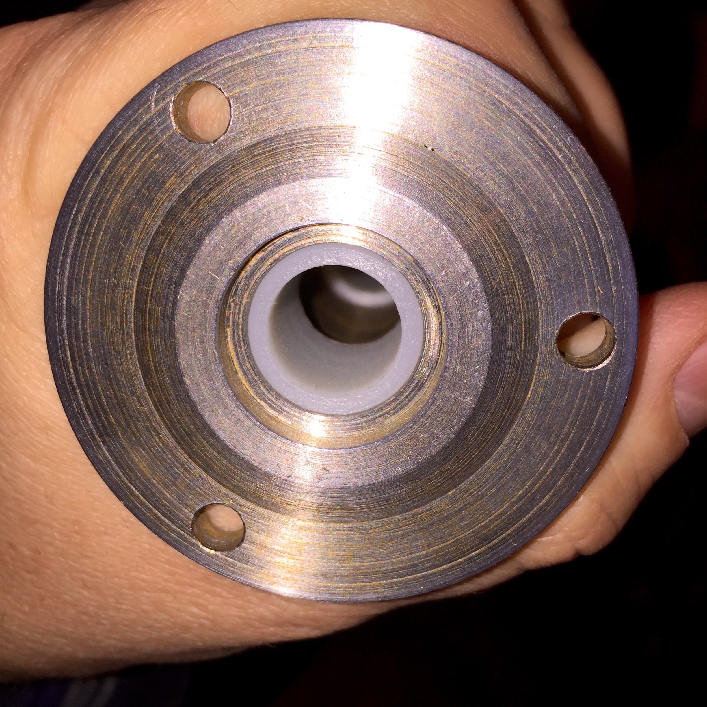

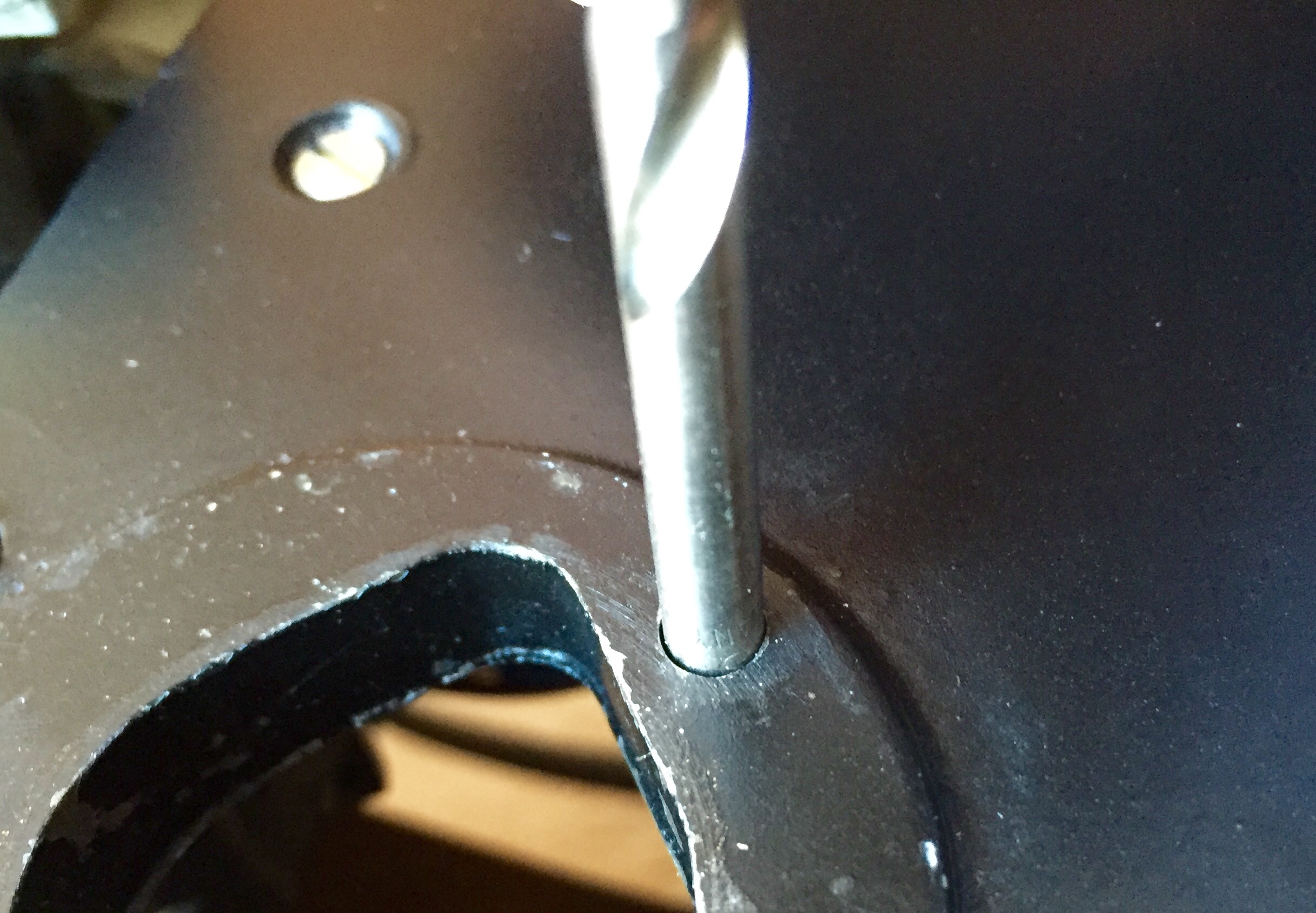

"Косяк" наш!

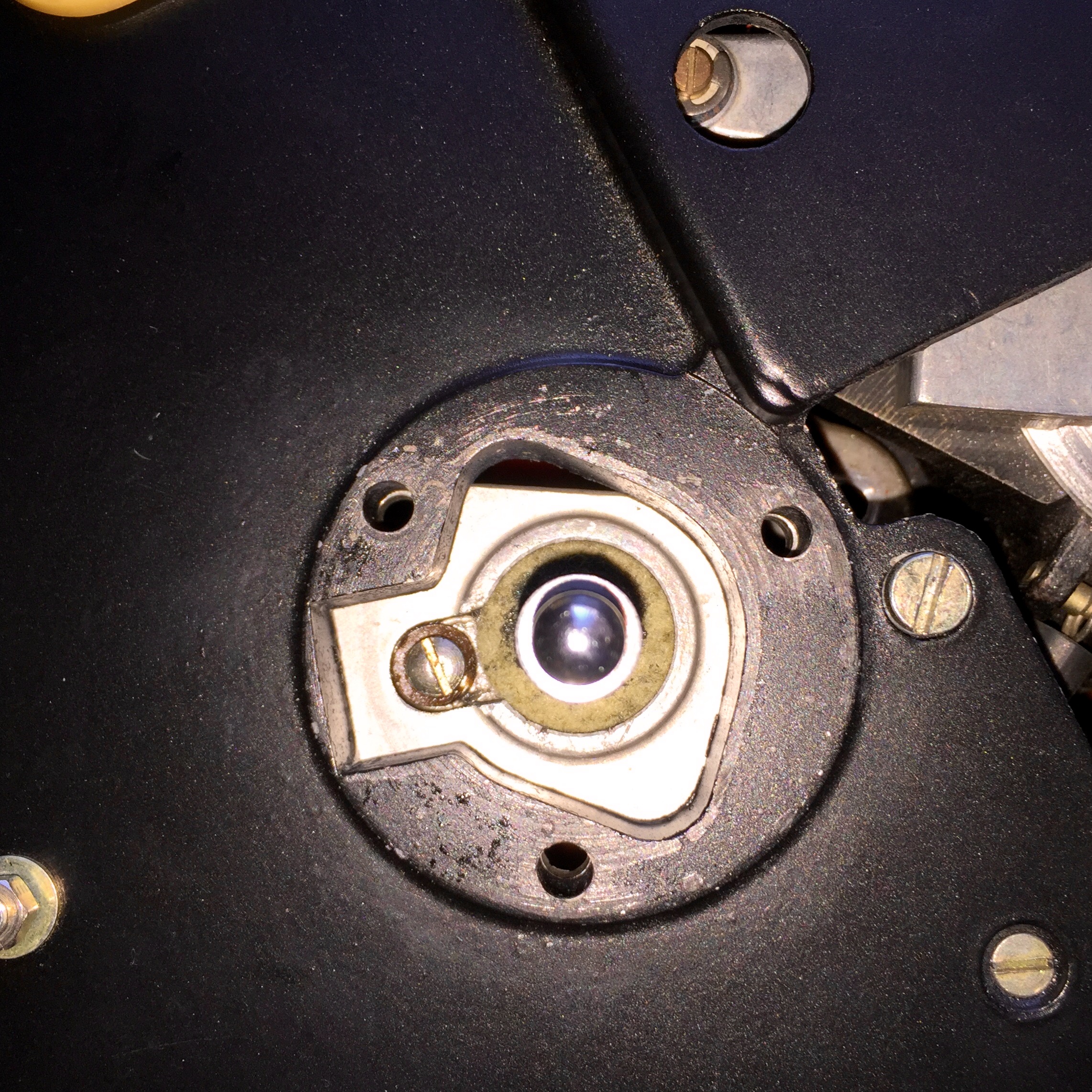

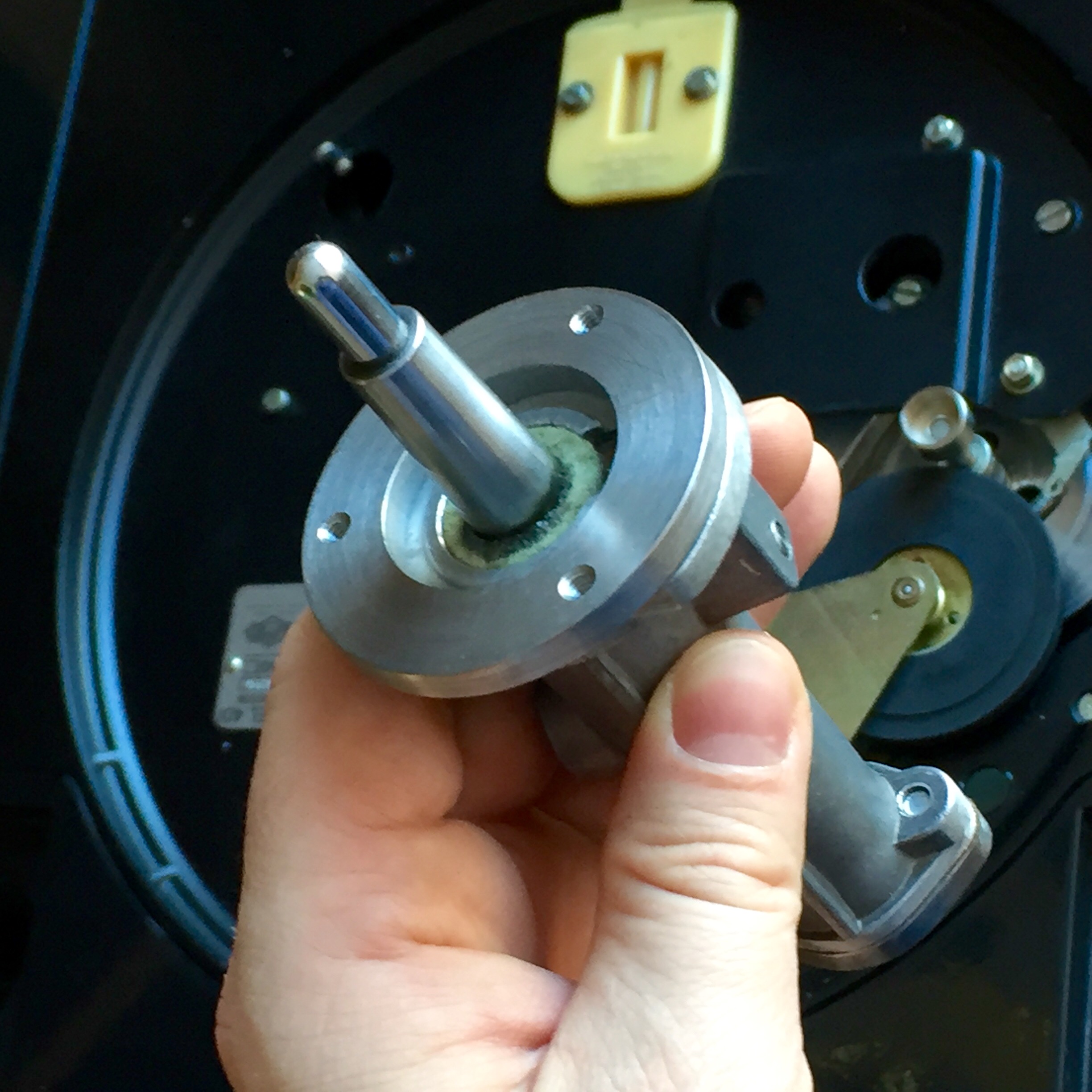

Проверил родной шпиндель по шасси проигрывателя - совпадение идеальное. Отверстия в корпусе шпинделя чуть меньше диаметром (померию, не забыл), поэтому видених край. Но центр отверстий совпадают.
Ошибка наша. Вот только можно ли ее исправить? Шайбу только заново точить. А корпус шпинделя? Отверстия расстачивать вручную? Сталь! Можно сделать в этих же деталях новые отверстия (между этими), но мне этот вариант совсем не нравится.
Можно пользоваться и так, но если придется его продовать... Не хочется уподобляться Analog Tube Audio.

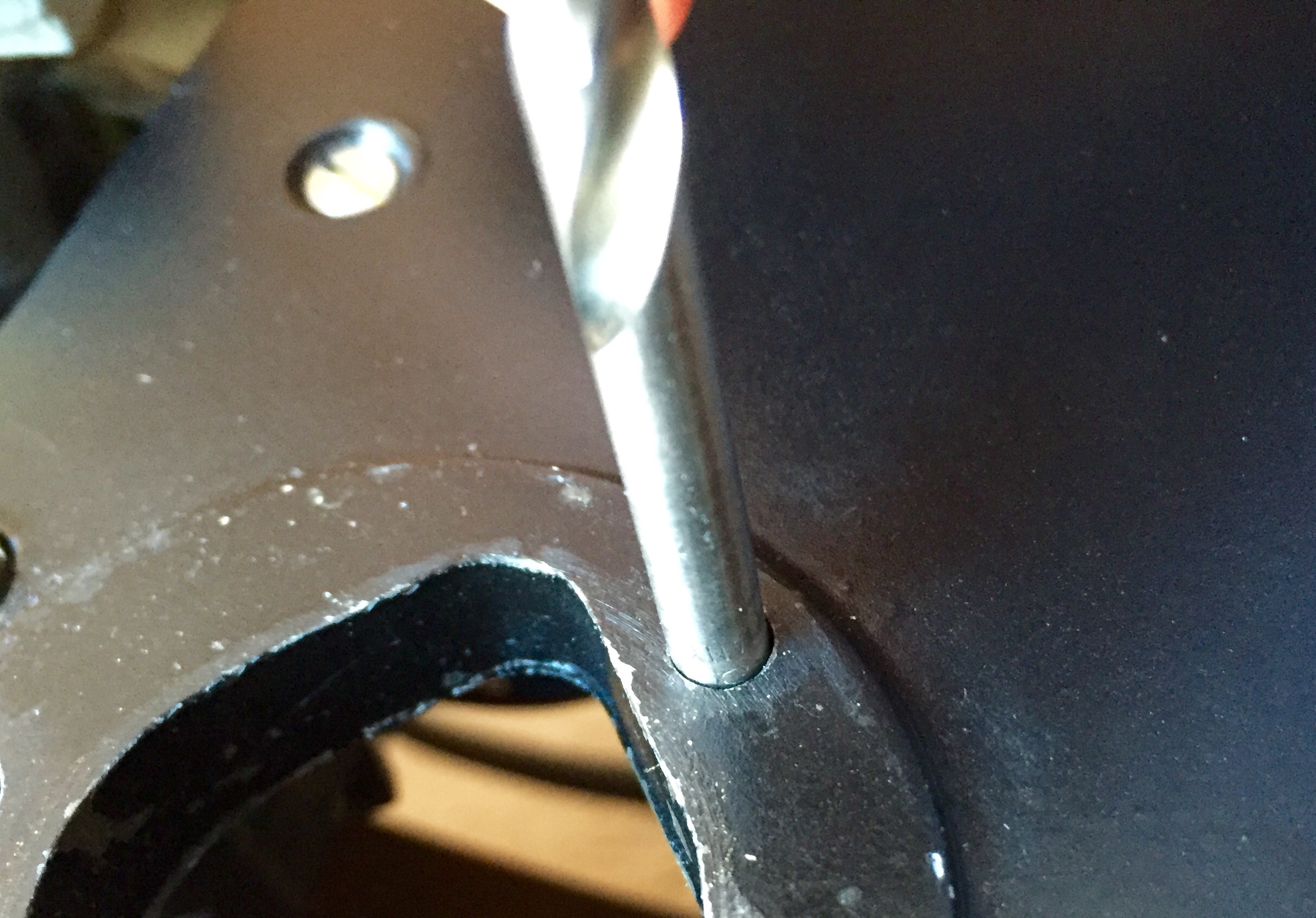

Сверло 5 мм. в отверстия корпуса штатного шпинделя входит. Но, на сквозь просунуть не получается. Заклинивает.
В установочные отверстия корпуса проходит свободно. Есть зазор:
Если открутить винт с маслозаливочного отверстия родного шпинделя, наша крепежная шайба хорошо встает сверху. Видно отклоненя центров.
Сверло 5,5 мм. даже не входит!
Соосность наших шайбы и шпинделя есть.

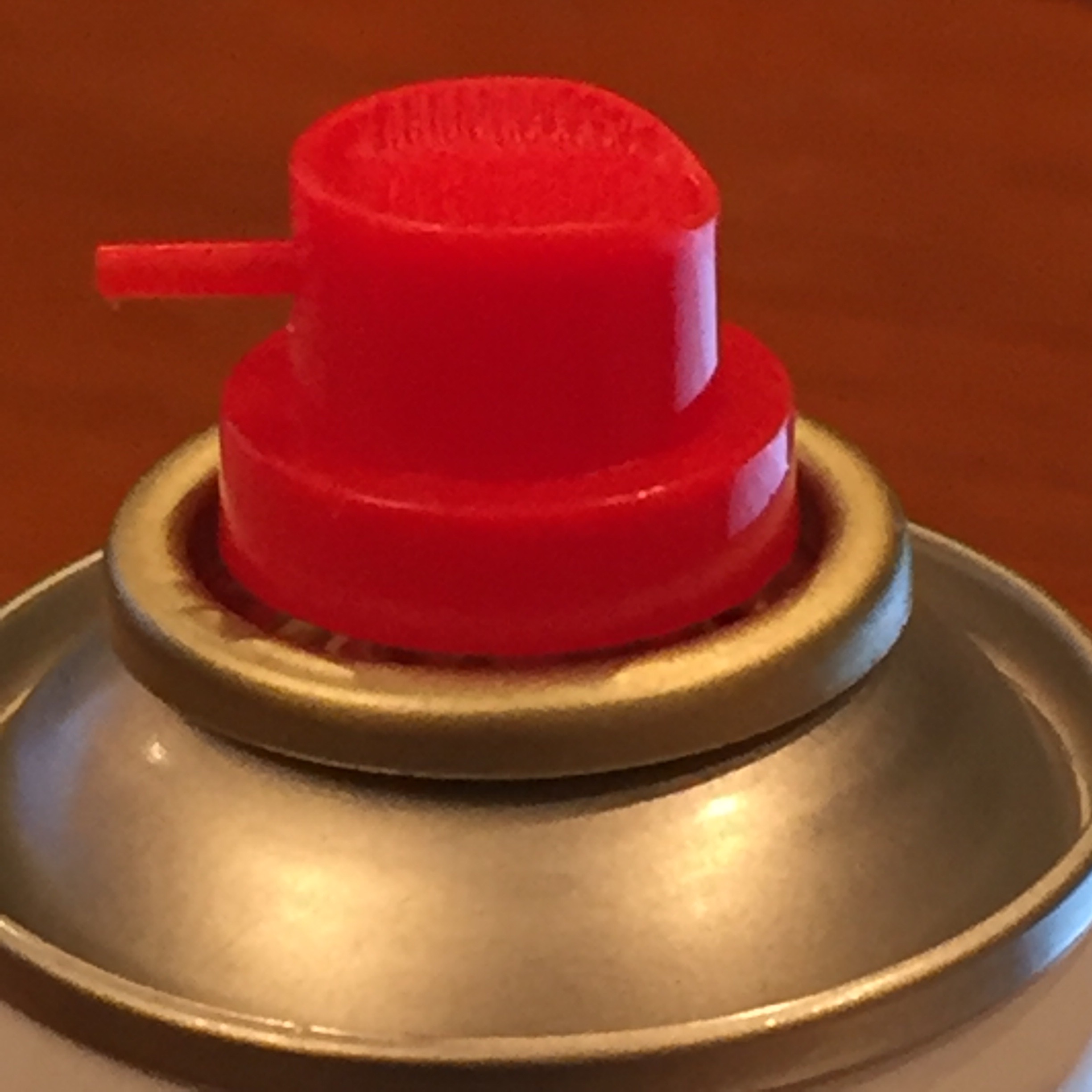

Так что решил я заполнить корпус шпинделя силиконом. На балоне есть "носик", как раз под наше маслозаливное отверстие. Только силикон там од давление, не уверен, что получится просто выдуть его в корпус шпинделя.
Попробовал немного брызнуть в крышку:
- очень скользкая на пальцах;
- приятно пахнет;
- водой ни хрена не смывается.
Мне кажется она вполне подойдет.

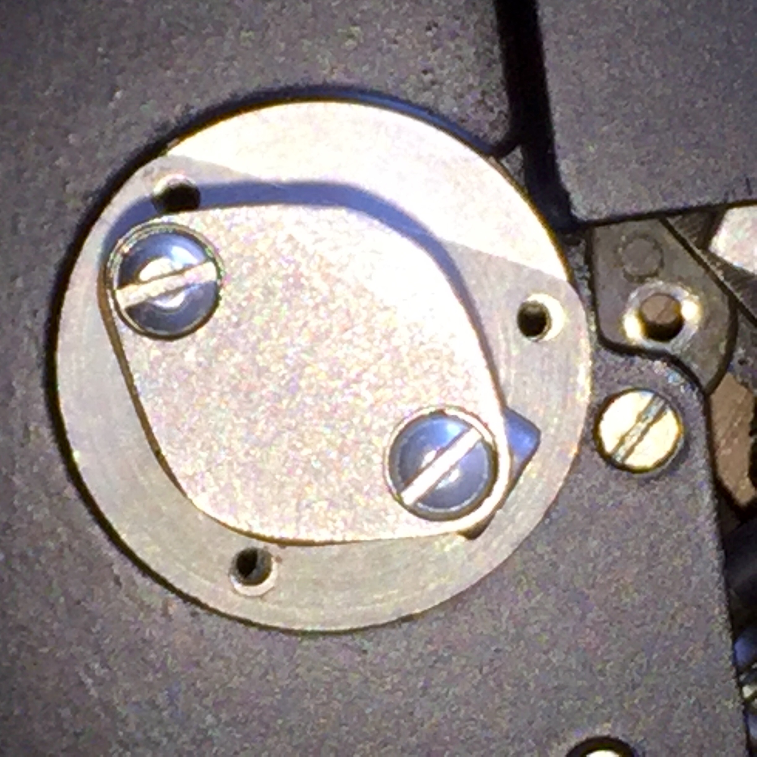

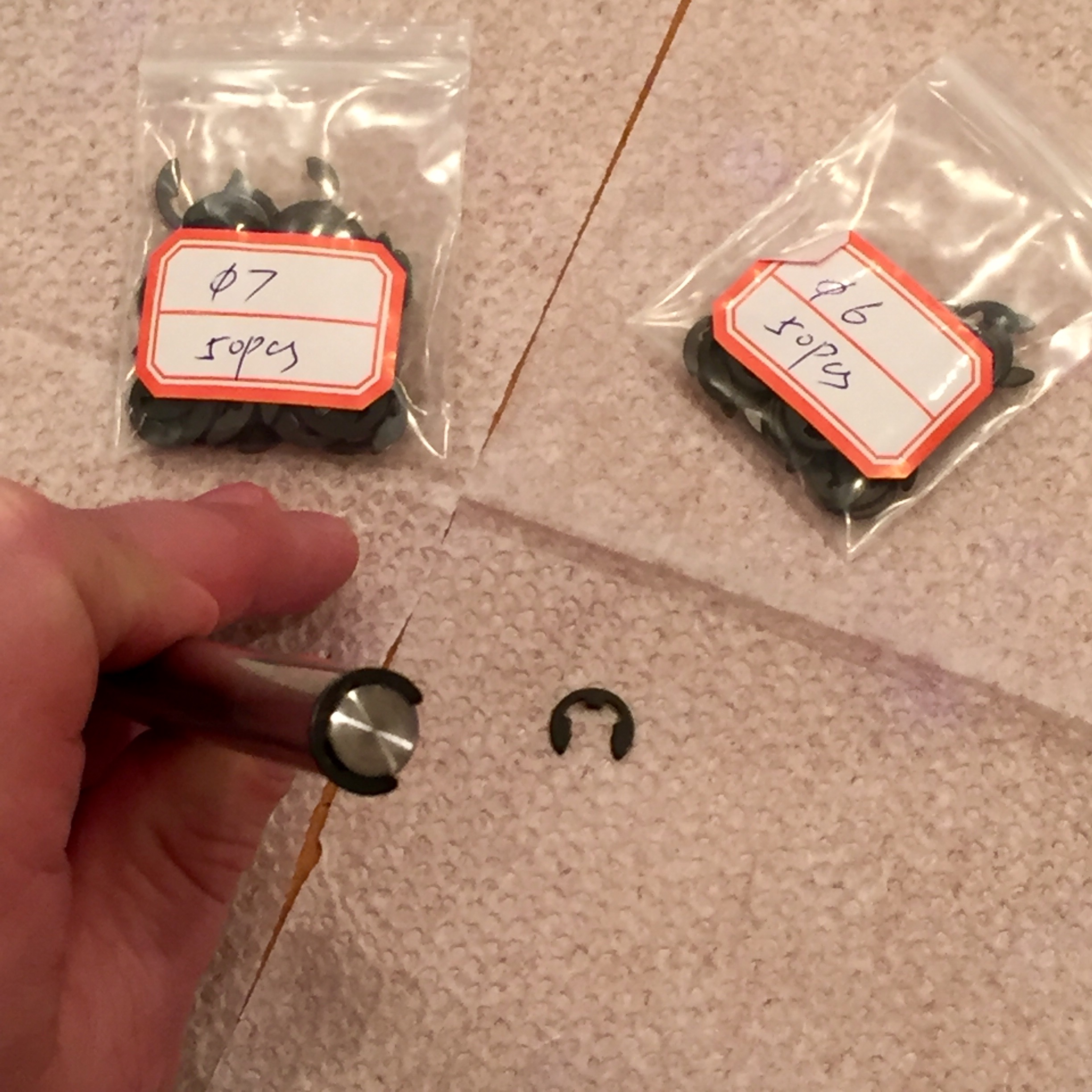

Стопорная шайба
Подошла семерка. Шестерка ни в какую не налазиет и внешний диаметр мал, почти вровень с валом.
По настоянию Яна внизу тоже поставид гравера.
А, вот в сборе крутится не так уж и хорошо.
Прямо таки туго. В сравнении с моим гаррардовским, наполненным солидолом.
Засада какая-то
Правда я внутрь только брызнул, не наполнял корпус.
силикон довольно-таки густой, но липкий и текучий. Пока собирал шпиндель, немного вытекло на конус через верхнюю втулку. Но, поставил вертикально и обратно "втекло".
Сейчас заполню корпус (все равно уж если отмывать потом) и покручу. Потом оставлю до утра. Завтра посмотрю и определюсь, стоит ли и дальше эксперементировать с этой смазкой. Или искать альтернативу.

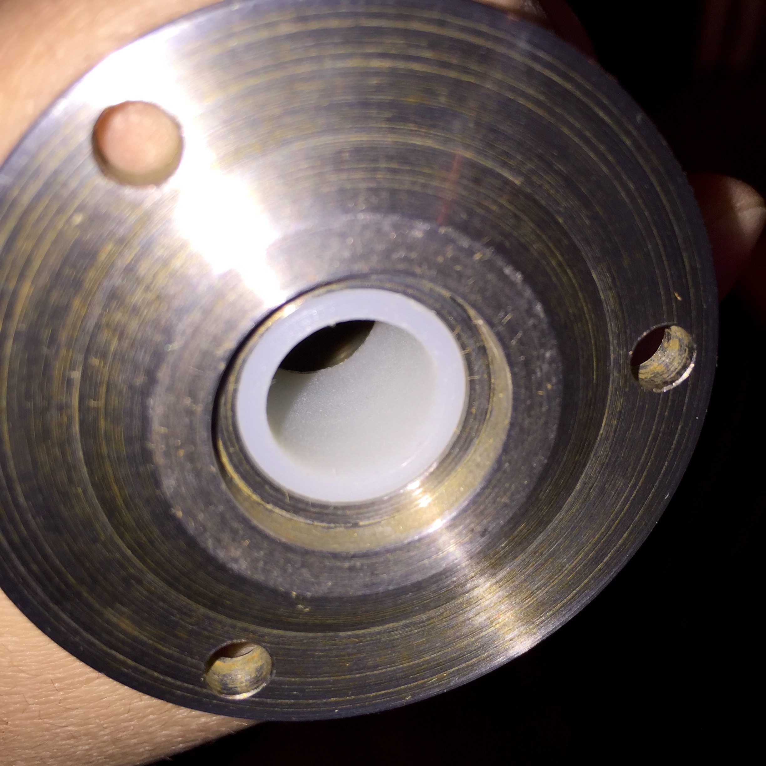

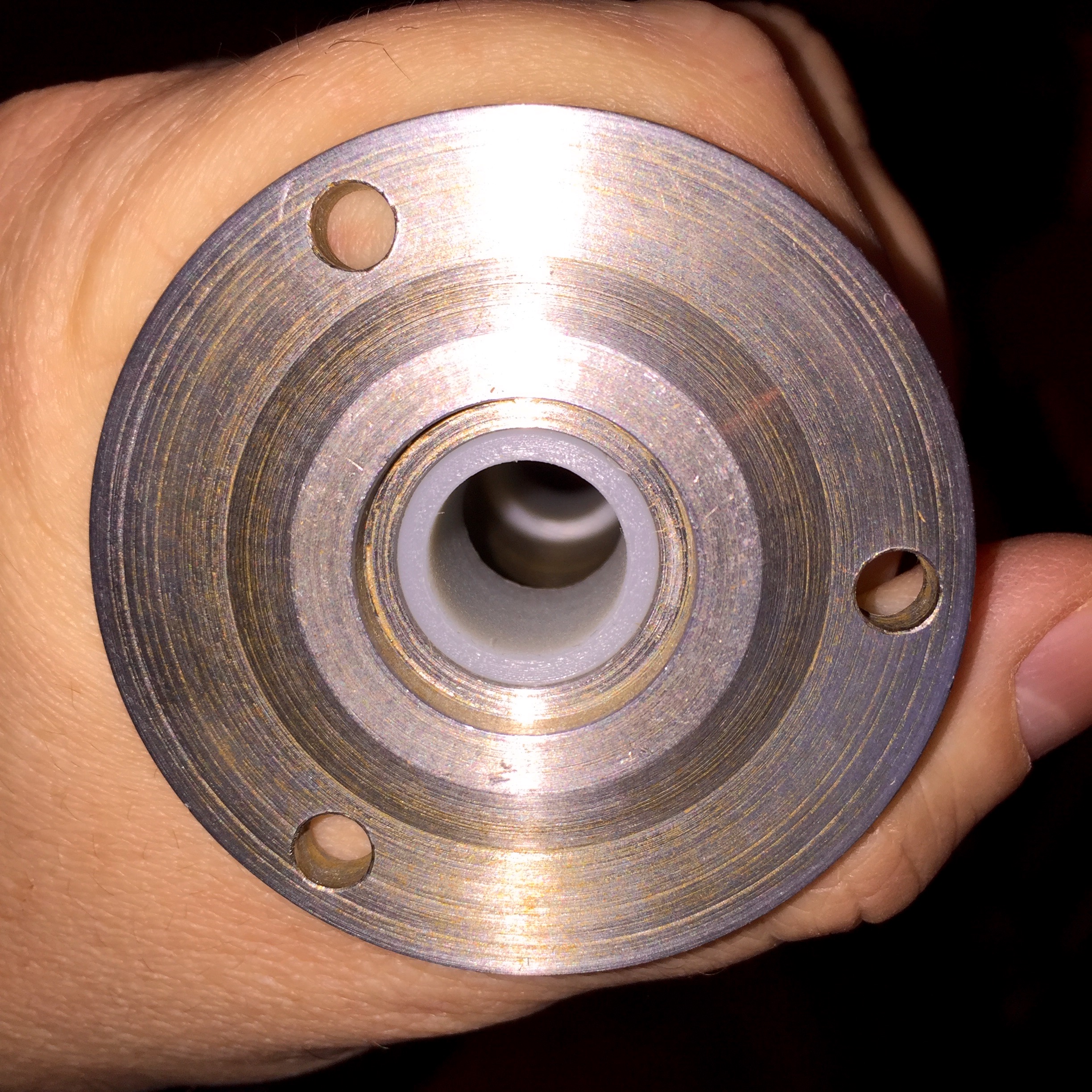

Корпус шпинделя похоже НАКРЫЛСЯ!
После того, как я его отмыл, вал в нем проворачивается (на сухую) очень туго. Думаю проблема в капролоне. Толи он пропитался силиконом (это значит все - хана), толи водой. Но, похоже втулки просто разбухли.
И я больше склоняюсь к воздействию силикона. Поэтому-то он вчера и проворачиваться стал туго.
С этим покончено.Роман Мирошниченко писал(а):Шпиндель забрал. Отличная работа. Даже без смазки, он весьма свободно вращается. Ни малейшего намека на люфт. И копролоновые втулки и опорный подшипник не прогибаются.
- Сообщения: 4358
- Благодарил (а): 510 раз
- Поблагодарили: 180 раз
Я предлагаю сначала обдумать произошедшее. Потому, как нет уверенности, что это и КАПРОЛОН! Такое ощущение, что он разбухает от жидкости.
Ну, а вообще-то мы и шли на это, как на эксперимент. Я даже предполагал, что не с первого раза получится...
Однако, хорошо бы причину понять. Потому, как изначально результат (на вращение) был очень хорош. И странно, что смазка испортила все дело. И хотелось бы понять относительно силикона, который продвигается, как универсальная смазка. И по капролону, делать на него ставки или нет.
Если нужно могу все привезти.

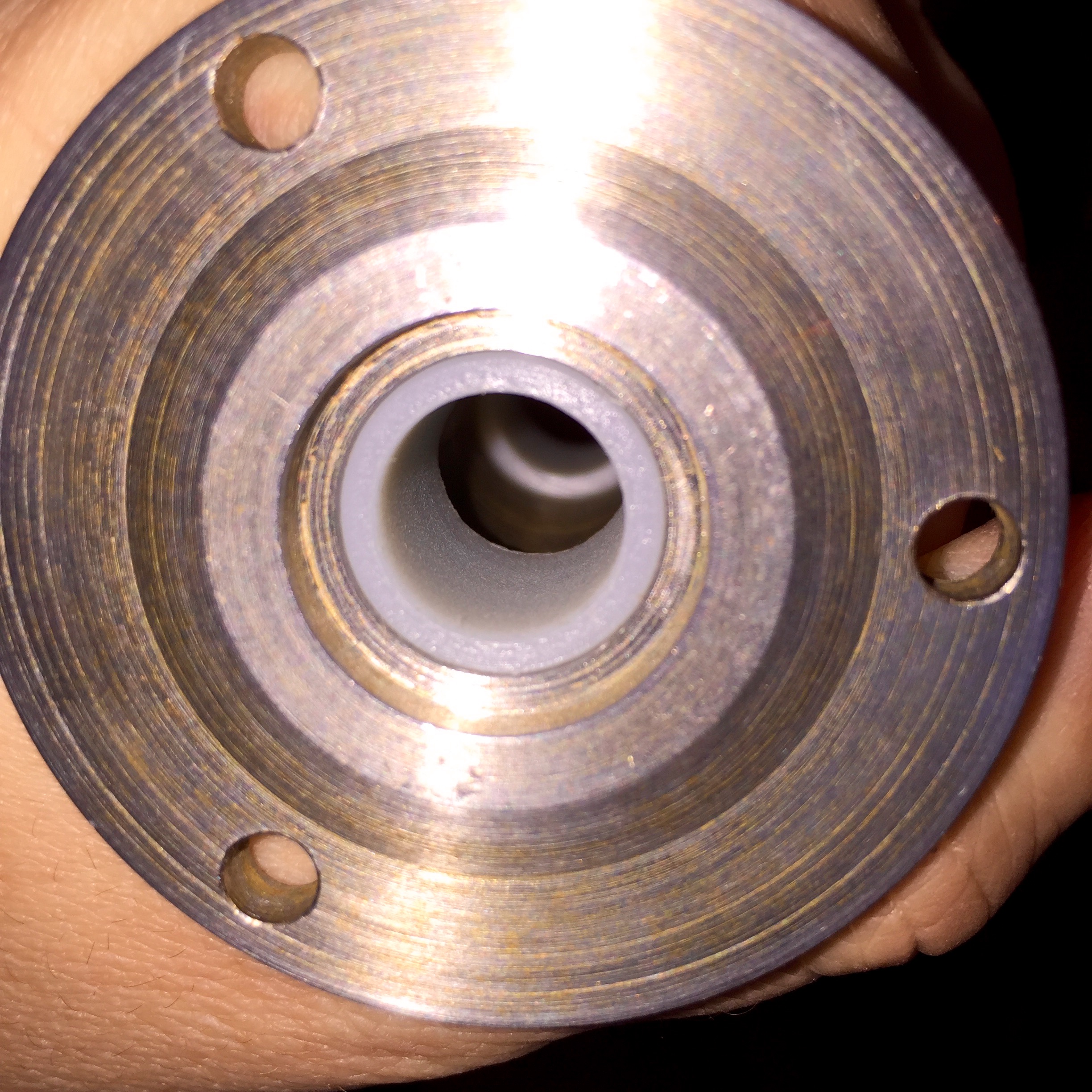

Увы! Все повторилось точь в точь.
Я смазал только втулки (ватной палочкой). Вставил вал (не смазанный) и попробовал вращать его. Сначала мне показалось, что закусывание исчезло и стало крутиться легче. Но потом, (буквально на глазах) стал ощущаться натяг. И в итоге снова стало довольно-таки туго.
Я думаю, что-то связано с ворсинками и пористой поверхностью втулок. Но, у меня нет твердых гипотез.
По аналогии с воздействием солидола на люфт в корпусе №1 (родном гаррардовском), я могу предположить, что это смазка виновата. Она заполняет зазор и ... Но, как-то это абсурдно.
С этим корпусом у меня есть только одна идея. Найти графитную смазку. В идеале, маслянную сузпензию. Собрать с ней корпус и подсоединив мотор (например дрель) оставить на малых оборотах. Графит имеет свойство притирать детали. Возможно это исправит ситуацию. Но, мне жалко вал.
С другой стороны, я помню, что родной вал гаррарда был меньшего диаметра. Думаю, он в этот корпус теперь встанет идеально. Но, есть ли смысл в этих комбинациях!
У меня остались большие сомнения относительно пригодности данного материала (капролона). И по движению души, я больше склонен все переделать с бронзой (как я и говорил). Но, я пока считаю, что грешу на этот не обосновано. Нет фактов или информации подтвердивших бы непригодность решения, которое мы воплотили. Приходит в голову идея написать на ХАДО. Расспросить их. Но, мы не можем указать хим состав нашего капролона. Получится разговор ни о чем.
