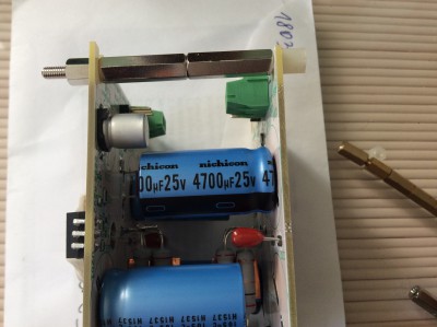

Дело в том, что эти платы будут подключены к двум несогласованным (несфазированным) обмоткам, находящимся каждая под напряжением 350В среднеквадратического (т.е., почти 500В амплитудного). Если они окажутся включенными в противофазе (а это реально может произойти), то в отдельные моменты платы между собой будут находиться под разностью потенциалов до 1000В.
Если мне попробовать двухлучевым осциллографом, при маленьком анодном напряжении ( пониженное сетевое через ЛАТР), сфазировать?
Для таких случаев в платах предусмотрены не отверстия для крепления, а щели, т.о., платы просто можно сместить друг относительно друга на 2мм (тогда общая длина на эти же 2мм увеличится!) и обеспечить безопасный зазор в дополнение к имеющейся изоляции внутри самих деталей.
Чтой то мои опыты утречком этого мне не позволили. Хотя пытался. Вечерком еще потренируюсь. Про зазор 2 мм между деталями двух плат помню.

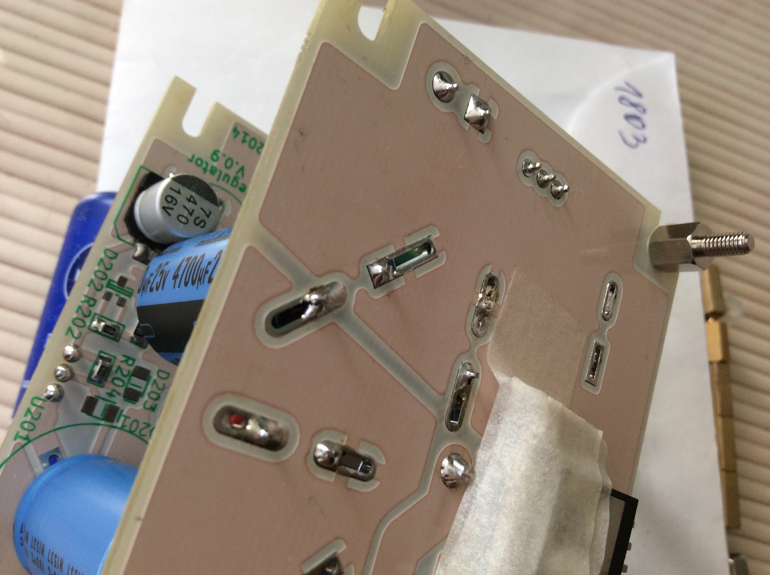

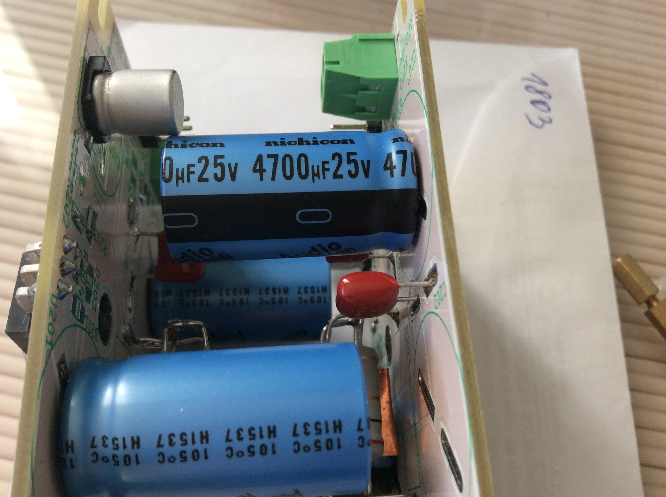

Сообщение seurf » 20 сен 2016, 08:31
Нужно ослабить пару гаек с одной короткой стороны на одной плате и пару гаек с другой короткой стороны на другой плате, а потом просто сдвинуть их одна относительно другой на 2 мм.
Проблема в том, что раздвигая одну пару встречно стоящих конденсаторов, мы автоматически сдвигаем вторую. Подумал сдвинуть электролит в длинных щелях в плате, но он уже максимально сдвинут. Поэтому возвращаемся к первой идее: обернуть оба конденсатора фторопластом и пусть контактируют на здоровье.
Ну и по раздвижке плат от друг друга. Вот такой вариант, как на этих фото исключает контакт элементов между платами. Кроме проблемных конденсаторов. Но фторопласт нам в помощь!
Тут видно, что удалось раздвинуть конденсаторную пару
А вторая пара наоборот сдвинулась
Сдвигать конденсатор некуда, это сделано максимально при сборке платы.
Сообщение poty » 20 сен 2016, 09:31
Согласен, конденсаторы установлены в шахматном порядке, визуально кажется, что должно сработать, ан нет. Тогда либо изоляция, либо раздвижение плат ещё дальше, либо перепайка маленького конденсатора.

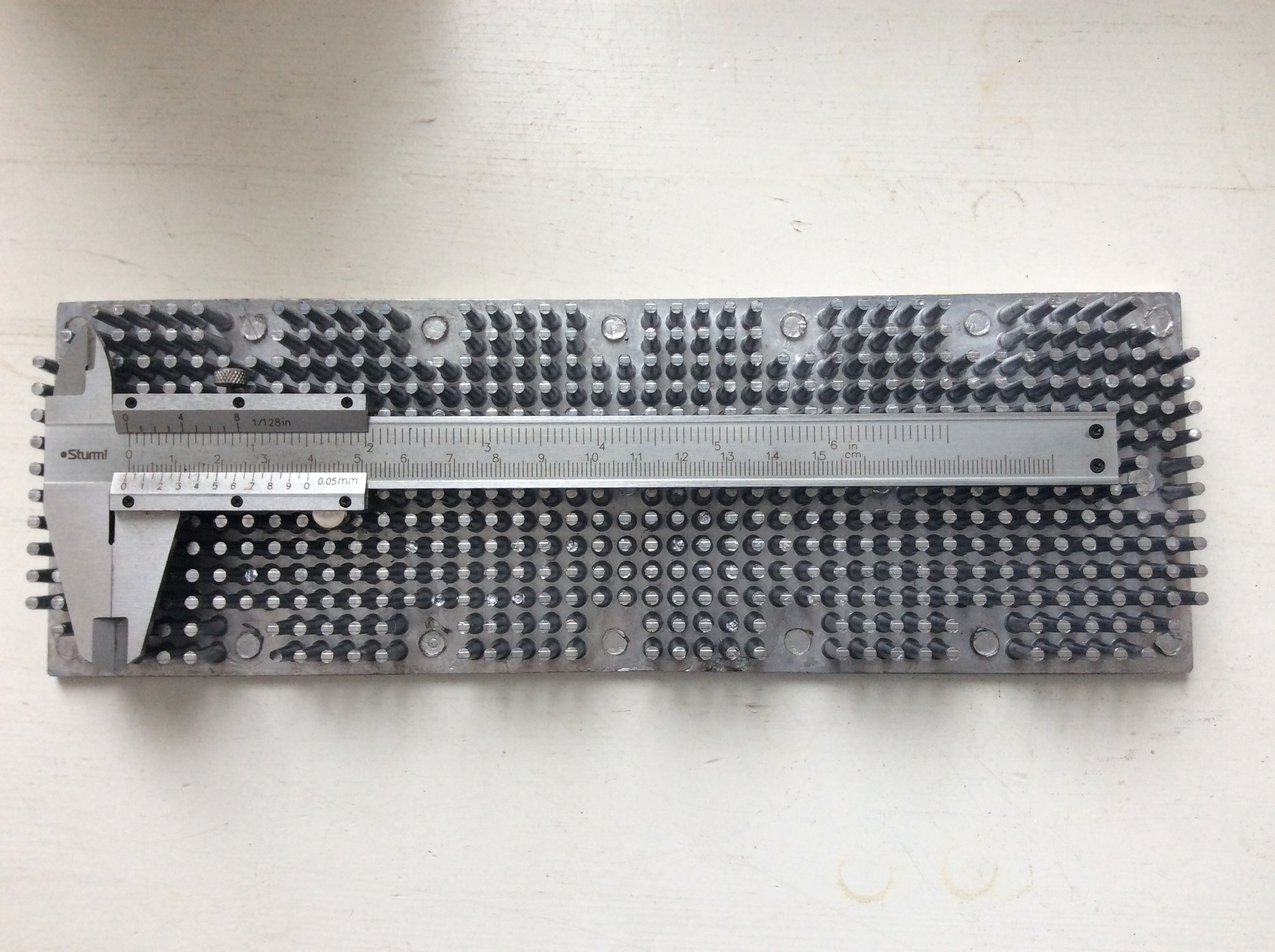

Вчера получил радиаторы, заказанные у Чип и Дип. Теперь немного поработаю и ... Получится танк. А самолёт ? Ещё немного напильничком и будет самолёт.
Сообщение Роман Мирошниченко » 28 сен 2016, 21:50
Среди "штангелей" тоже йоги встречаются?
Сообщение poty » 28 сен 2016, 22:54
Ничего себе, радиаторина! У меня парочка таких есть, но меня всегда оторопь берёт, когда их вижу. Не поймешь как крепить, да и вид - брутальней некуда!
Благодарил (а): 265 раз
Сообщение seurf » 29 сен 2016, 16:43
Я из него 3-4 шт планирую сварганить. В зависимости от возможного места. Сверху не вмещается. А очень хочется, так как охлаждение лучше будет по тяге воздуха вверх. Если только вентилятор изъять из охлаждения трансов анодных. А снизу в подвале места больше, но хуже, для теплоотвода.
И еще цвет алюминия не нравится. Черные на 10-15 % больше КПД имеют, но не нашел. Увы. Сам технологией анодирования не владею. Пока. Хотя процесс не космический. http://www.svoimi-ru-kami.narod.ru/AnodAl/AnodAl.htm Не готов просто.
poty писал(а):Не поймешь как крепить
А чего их крепить: Алюминий не алмаз, сверлится на раз. Стихи мои, припев за Вами.

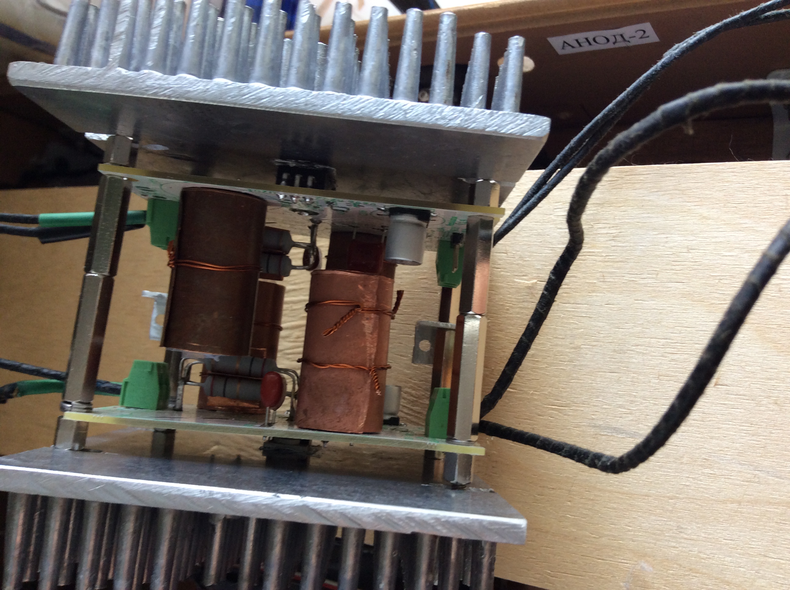

Сообщение seurf » 30 сен 2016, 13:22
Кручу, верчу, обмануть хочу. Вертел, крутил блок питания, вырисовался такой план. Плата выпрямителей в подвал. Прямо над ней плата стабилизации. Снизу места и на оба блока, более чем достаточно. Но высота подвала 80 мм, а сверху 90. Радиаторы шириной 90 мм. И минусом, снизу конвекция тепла будет хуже, чем сверху. Блок без крышки. Сверху выше обреза корпуса блока питания на 7 см несущее стекло корректора.
Из недостатков верхнего расположения стабилизаторов- рядом ( 2-3 см) стоит Ш- образный трансформатор анодки.
Таковы реалии. Радиаторы подготовил по габаритам, на выходных добью боковые пазы для сборки и резьбу под TO-220. На следующей неделе бум запускать. В качестве нагрузки для испытания есть 10 Ом сопротивление. 100 Wt. Много, так как холодное сопротивление накала 1,2 Ом. Но для первого запуска сгодится. К радиатору креплю через изолирующие прокладки с термопастой? В расчетах её учёт видел.

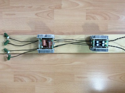

Сообщение seurf » 23 окт 2016, 12:19
Пардон, совсем пропал. Собрал пару ежиков. По размерам подогнал диодный выпрямитель в подвал ( расчистил там площадку), стабилизатор напряжения на верх. Его чуть чуть лучше восходящие потоки тёплого воздуха ( конвекция) охлаждать будут. Конденсаторы в стабе обернул в два слоя тефлоновой плёнкой и поверх медный цилиндр ( из ленты).
В нагрузку повесил на каждый канал по два сопротивления последовательно по 1 Ом. Итого 2 Ом. По источникам яко бы 7,5 ватт.
Сопротивления 0,1 Ом 5 Ватт впаял на выход трансформаторов.
Подключил к накальным трансформаторам. Повесил тестер на каждый выход.
Сначала подключил светодиодный цифровой вольтметр к разъёму R203 на плате, но потом сообразил, он идёт через сопротивление R206 и скорее годится для светодиода. Тогда впаял его на нагрузку. В принципе их я и планировал повесить на лицевую панель блока питания. Не смотрел пока осциллографом, будет видно их влияние или ушами слышно. Но это уже потом. Бубен пока не приобрёл. Каюсь.
При включении с нагрузкой видно как работает плавный запуск. Без него было бы "грустно". Как я мерял накал ранее и писал выше, там сопротивление в районе 1,2 Ом. Имеем 4V/1,2 Om=3,33A ток. А микросхема LM1085 по datasheet на 3А. Правда это был бы мгновенный бросок и по мере нагрева нити накала её сопротивление увеличилось бы до 4V/1,2 A=3,33Ом. В общем получился бы вопрос.
После всех подготовительных работ включил. Один канал плавно разогревшись стабильно встал на 3,95V, второй дойдя до 3,9 V почувствовал себя кисло и микросхема сработала на защиту себя любимой.
Напряжение падает до 1,1 V.
Отпаял нагрузку 2 Ом, все работает как надо. До 4 V плавно поднимается и никуда ничего не падает. Получается необходима селекция микросхем LM1085, а лучше запастись дополнительным током. Полез в Datasheet, 1085-3 A, 1084-5 A, 1083-7,5 A. Вот последняя мне мило улыбается. Остаётся вопрос её соответствия плате ( по типу корпуса ТО-220), наличие в нашем заштатном городке, начале работы магазинчиков после выходных и практическая применимость в звуке.
Плюс возникает возможность использования RGN2004, а у них ток 2 А по памяти.
Вот таков status quo на сей момент. Какие будут комментарии, советы, помидоры?
