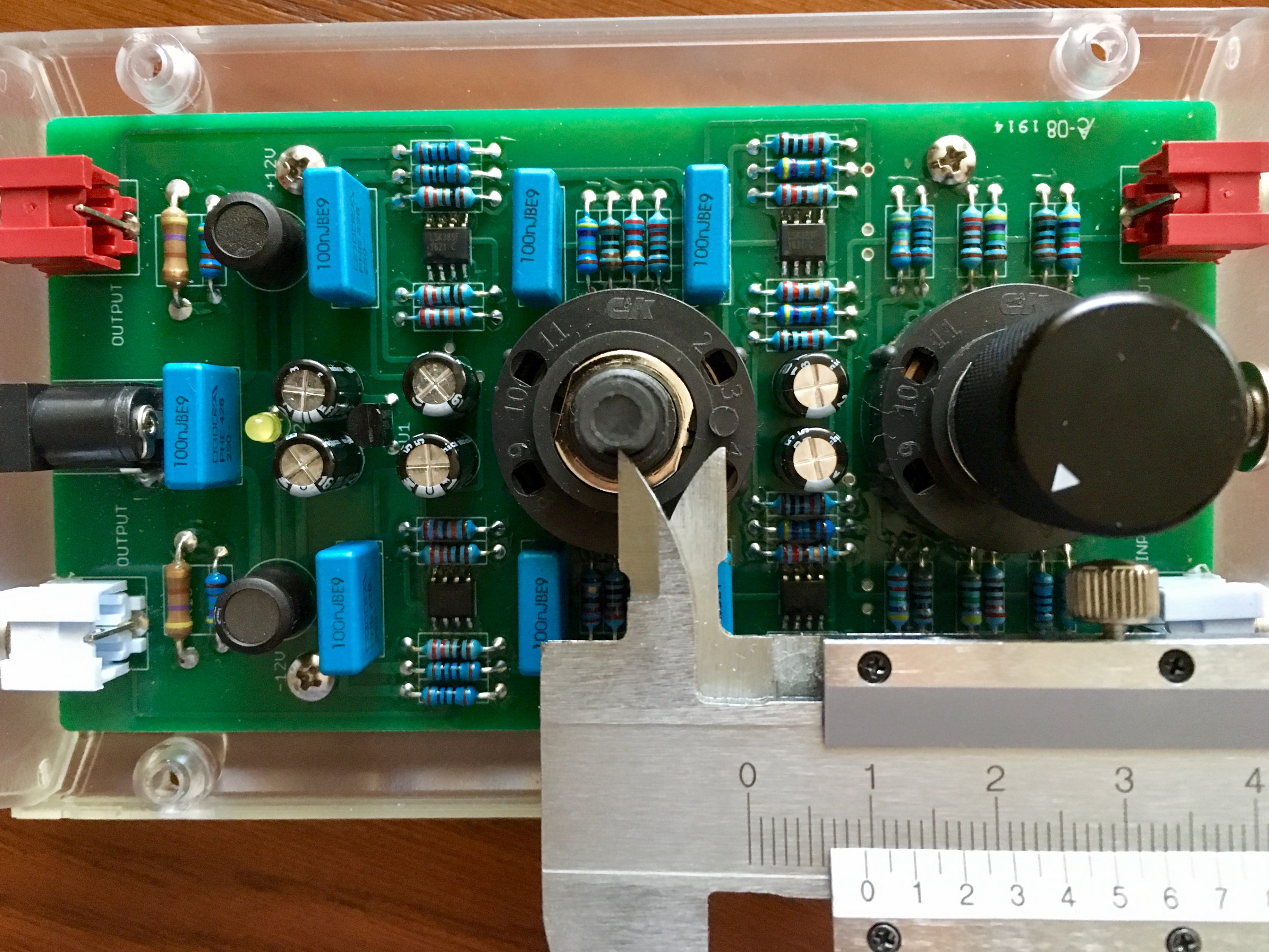

Размеры Piccolo:
ширина платы - 67,5
длина платы - 125,5
толщина платы - 1,5

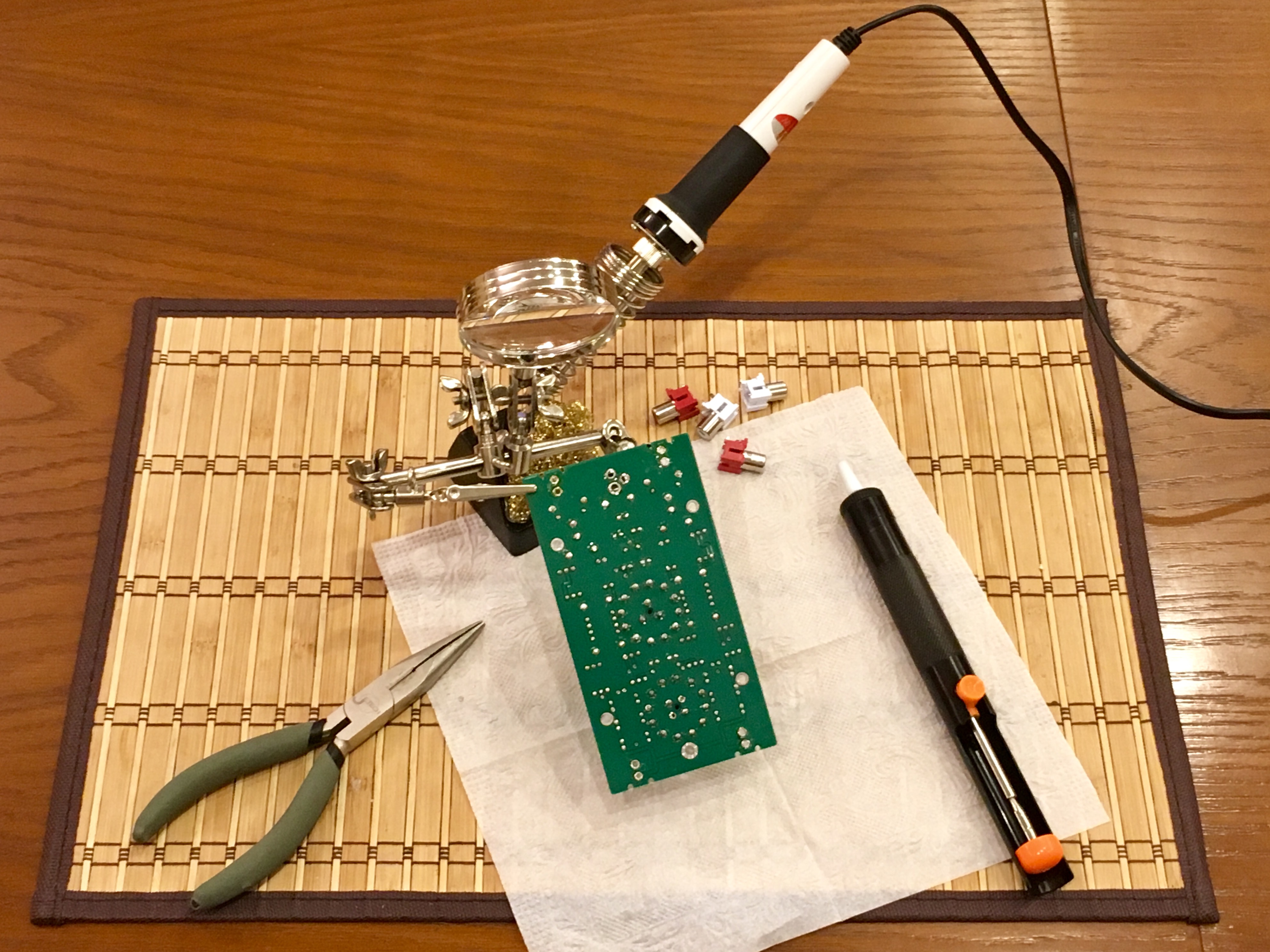

И мне нужен инструмент, чтобы более точные работы производить:
- Паяльник;
- подставка для паяльнка с чисткой жала;
- Держатели деталей (третья рука);

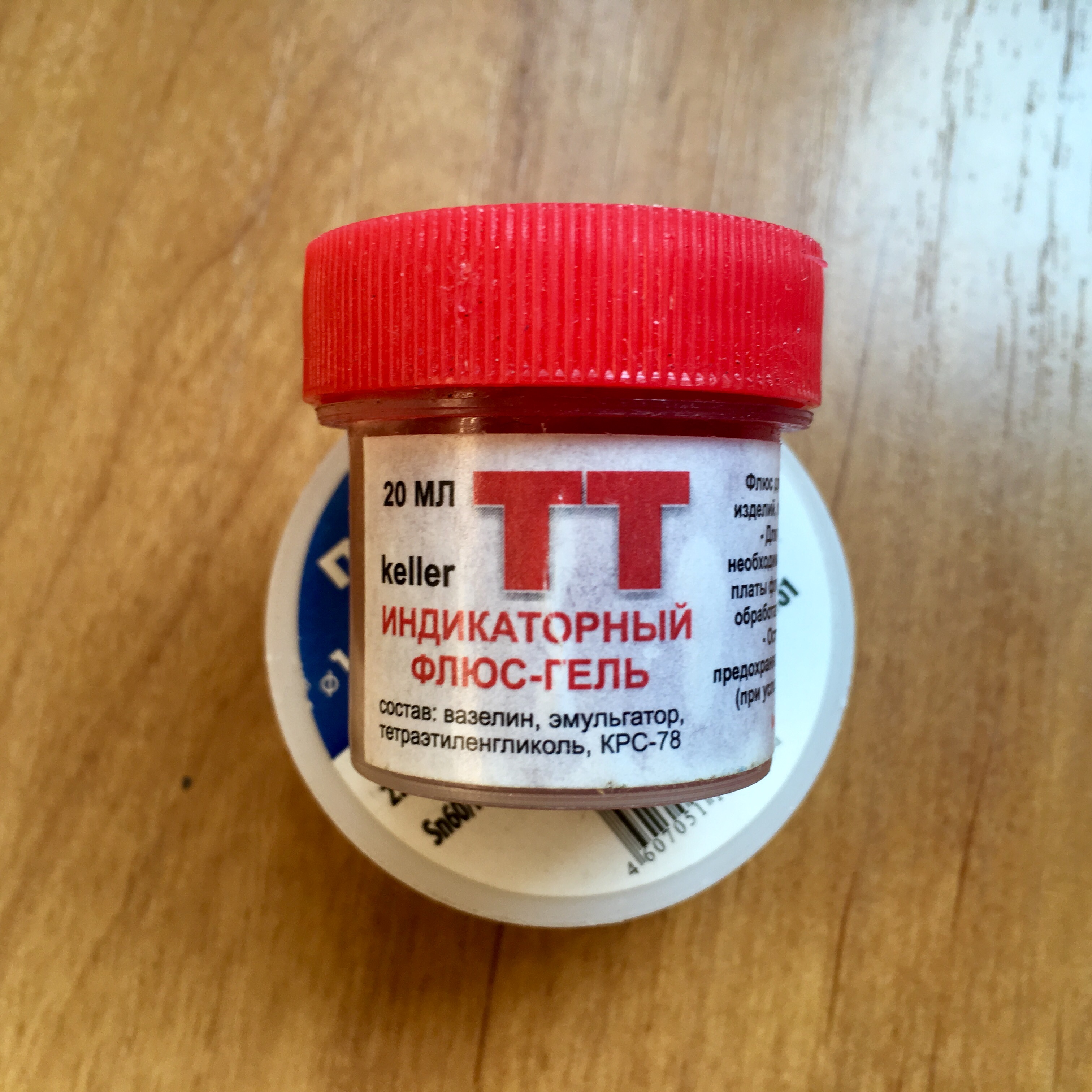

- Флюс + припой (последний у меня есть от Евгения, но у меня не получилось им паять :sad: )
- Оловоотсос;

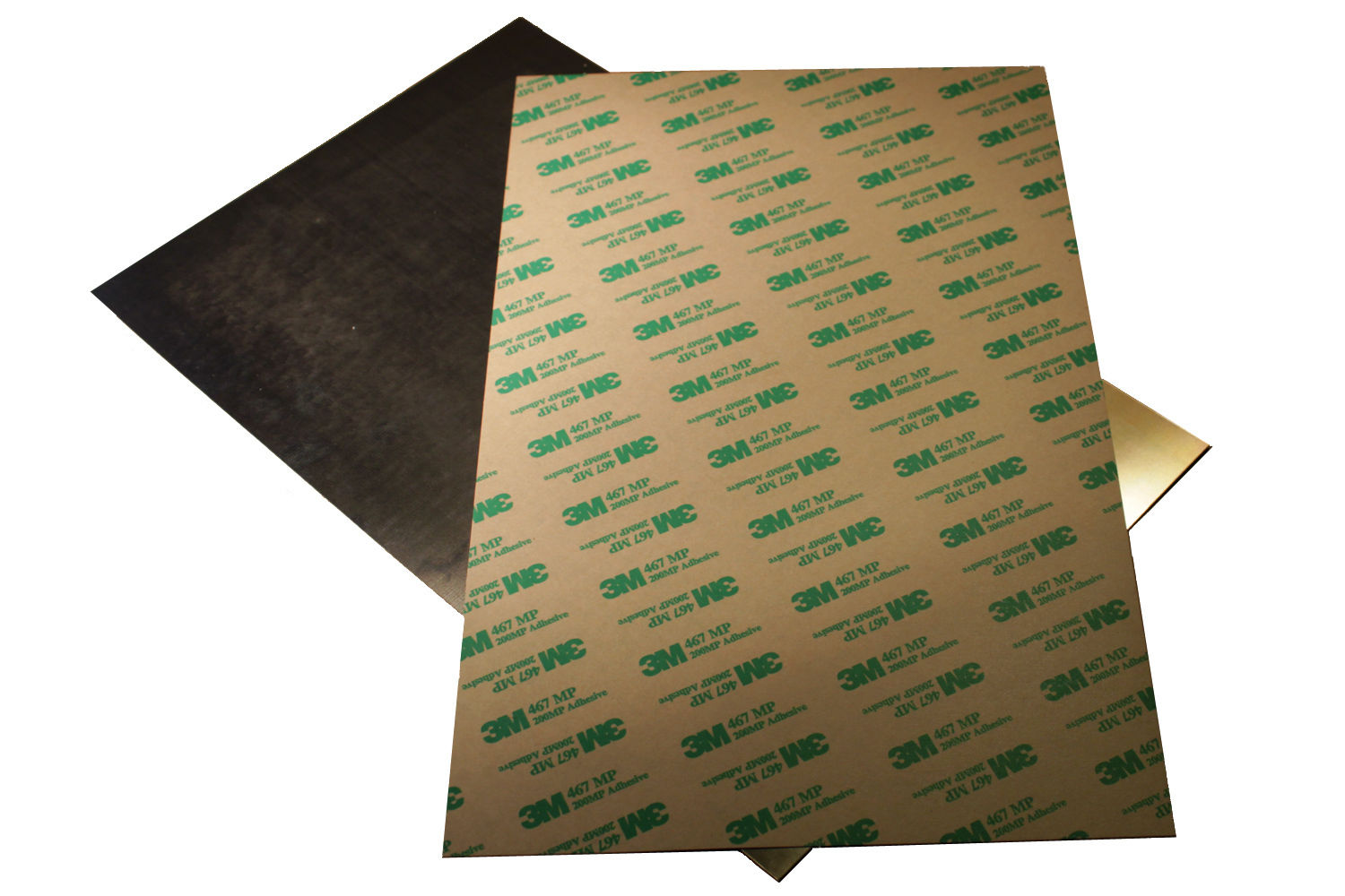

Пермаллой решил купить листом на самоклейке 3М. Размер мне как раз подходит под раскрой в корпус. Должно даже остаться совсем чуть-чуть.
Надеюсь, не напортачу. Один лист взял.

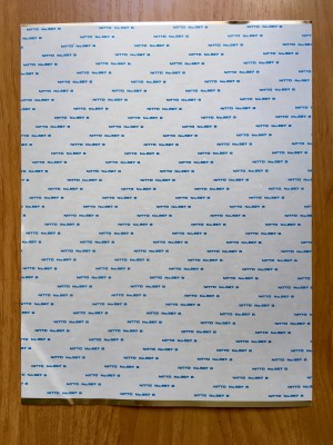

Пермаллой

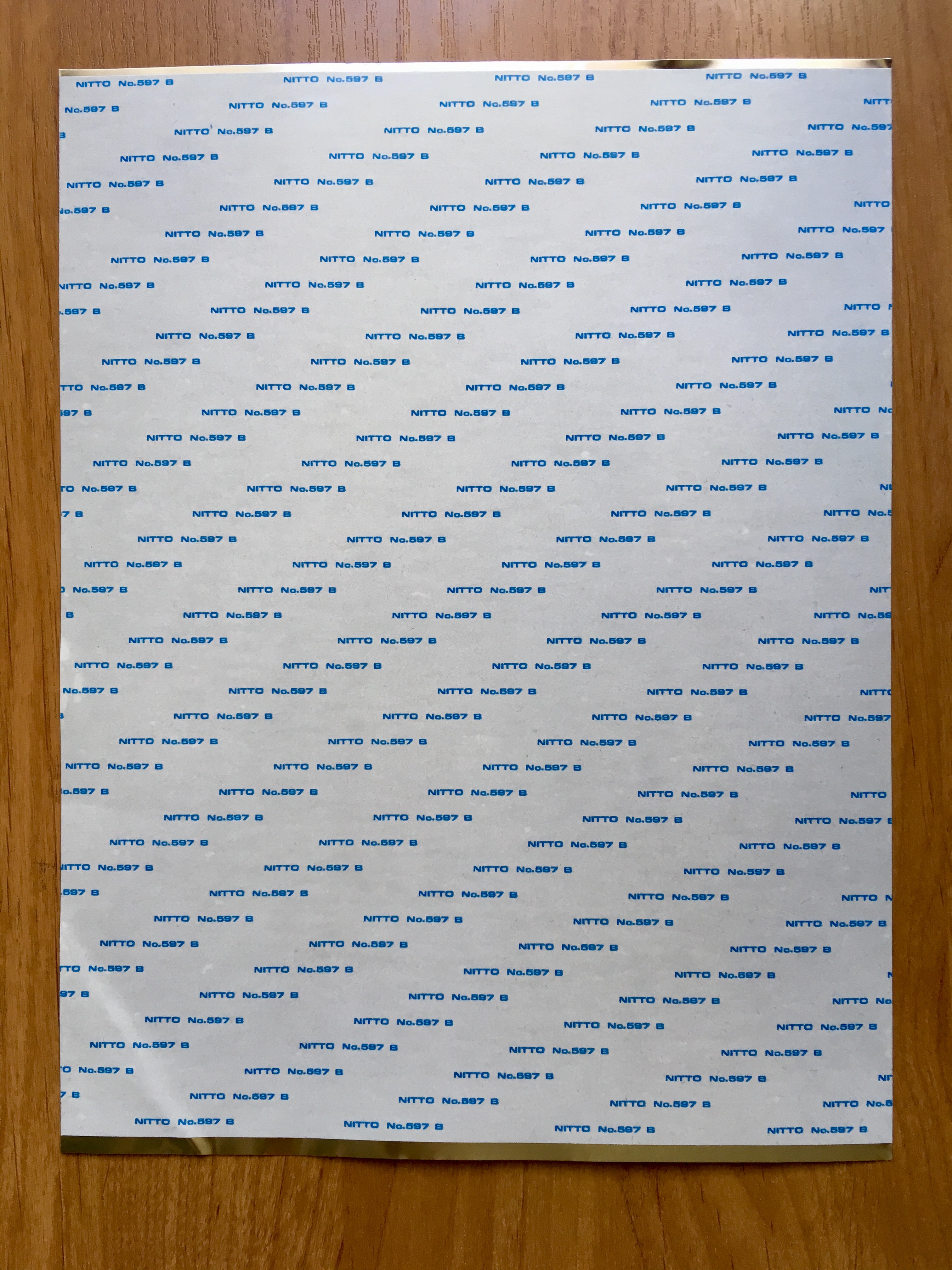

Сообщение Роман Мирошниченко » 12 июн 2017, 10:41
Первой приехала посылка из Америки.

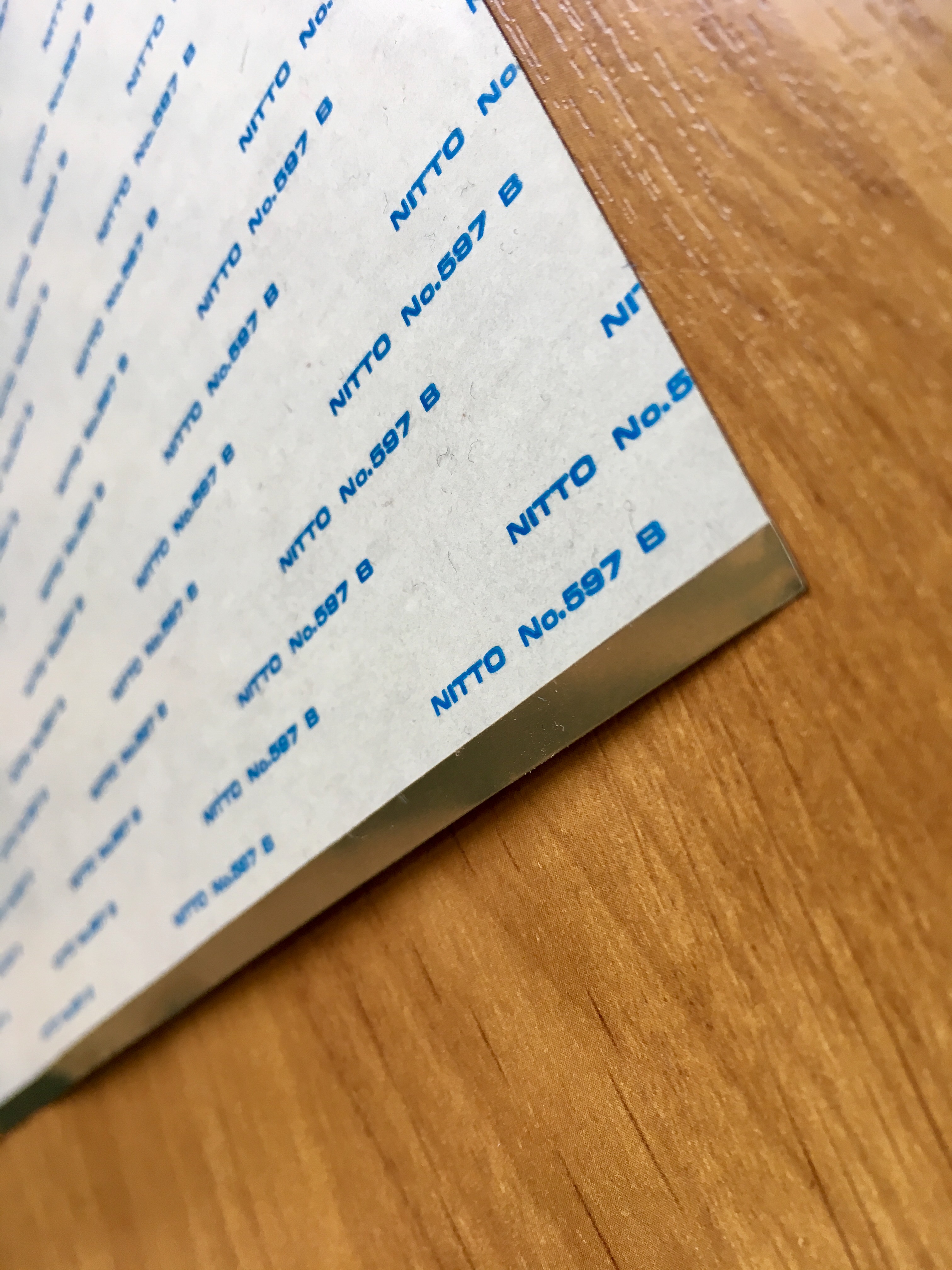

На фольге оказался другая клейкая основа (не 3М), но посмотрев внимательнее описание товара в объявлении, увидел акцент на это. :razz: Надеюсь не хуже будет.
Однако, напрягло меня не полное покрытие листа этой клейкой основой. Я размер подбирал под раскрой и лишнего не предполагал... Ладно, по ходу разберемся. Не думаю, что это составит проблему.
Интересно было "исследовать" материал магнитом.
Ничего особенно показательного у меня не получилось. Видно, что магнитится. Я рассчитывал увидеть заметный эффект магнитной защиты. Но, пермаллой лишь ослабил силу притяжения винтика к магниту.
Для сравнения, винт притянутый через многослойную алюминиевую фольгу, оторвать сложнее. Фактически, как от самого магнита:

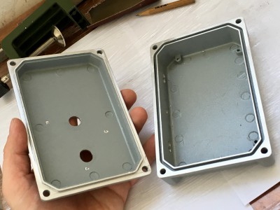

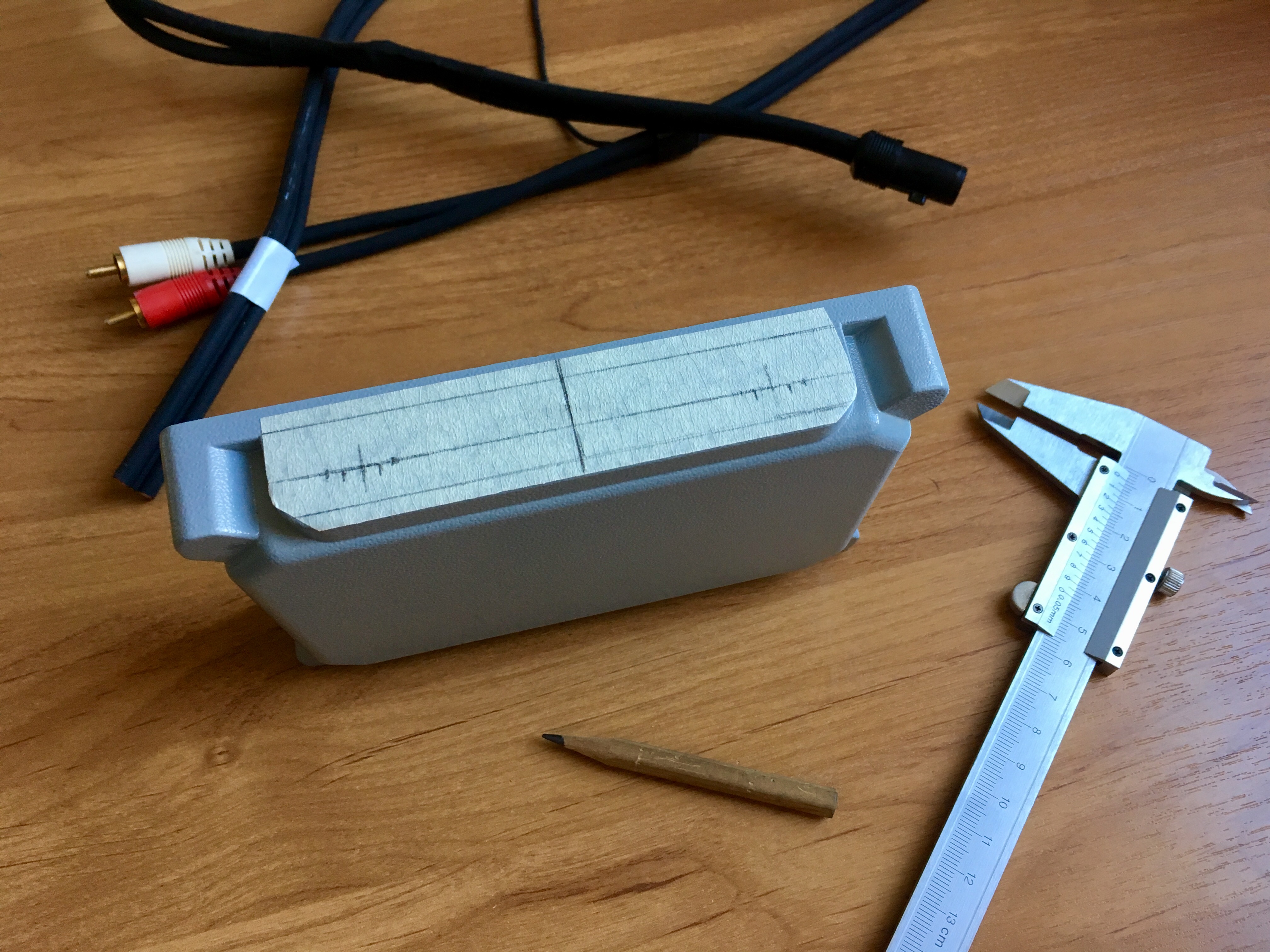

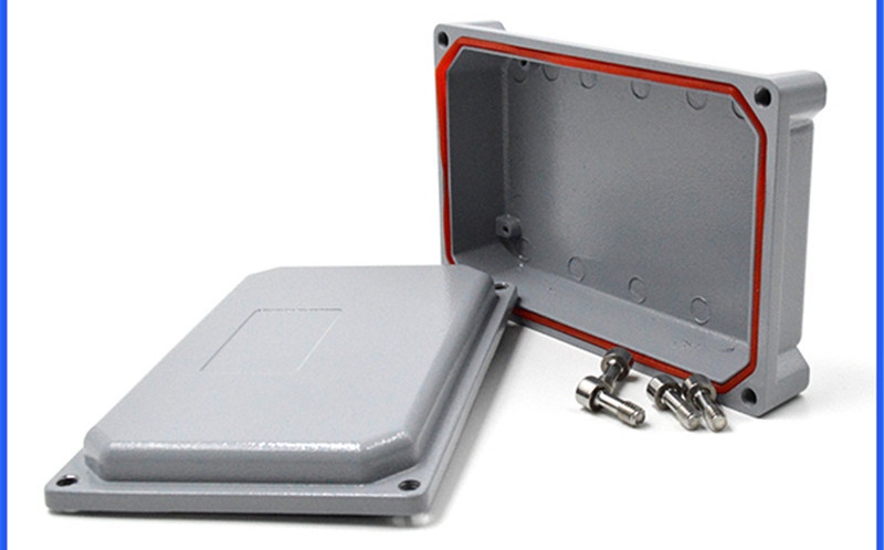

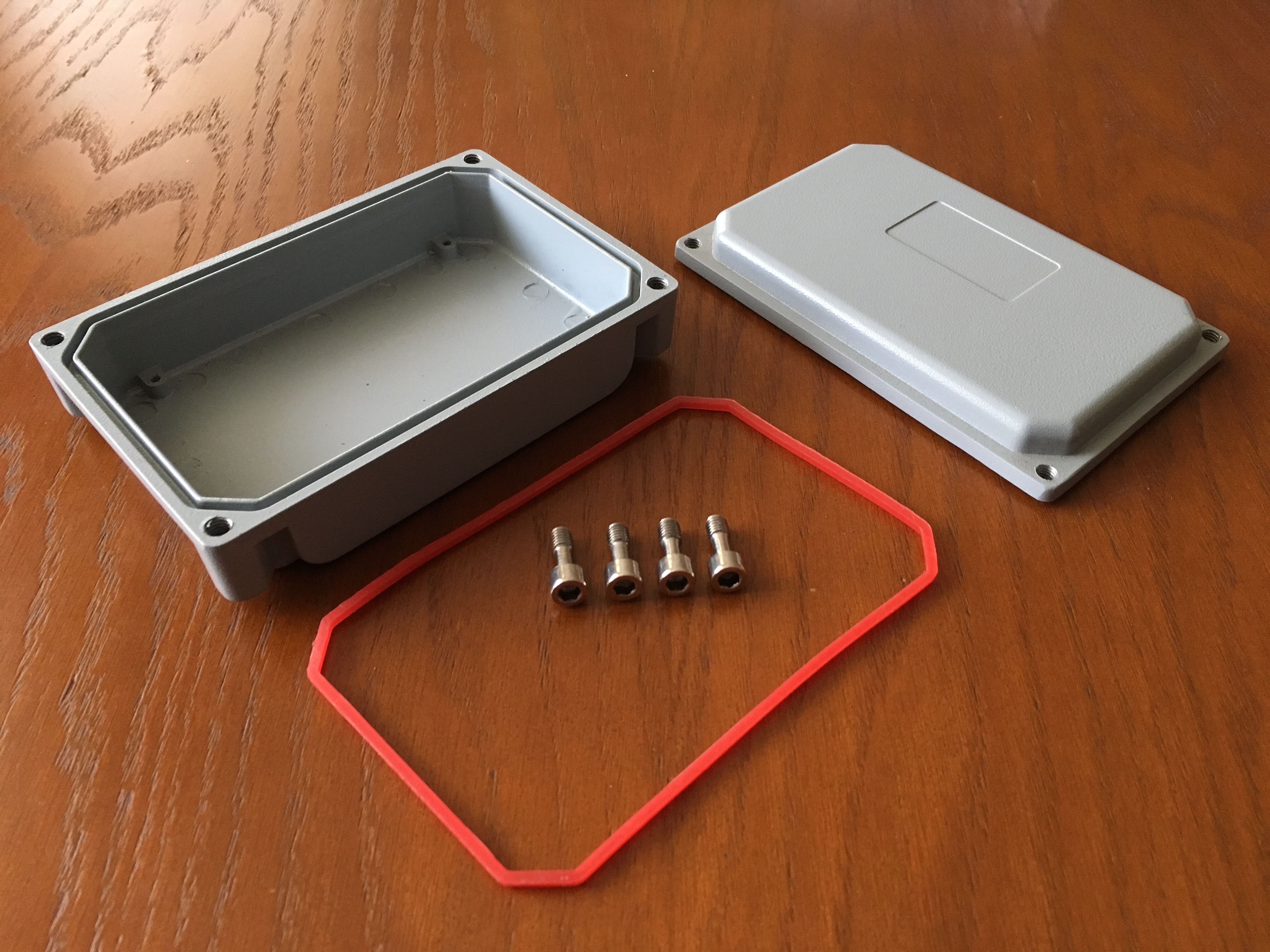

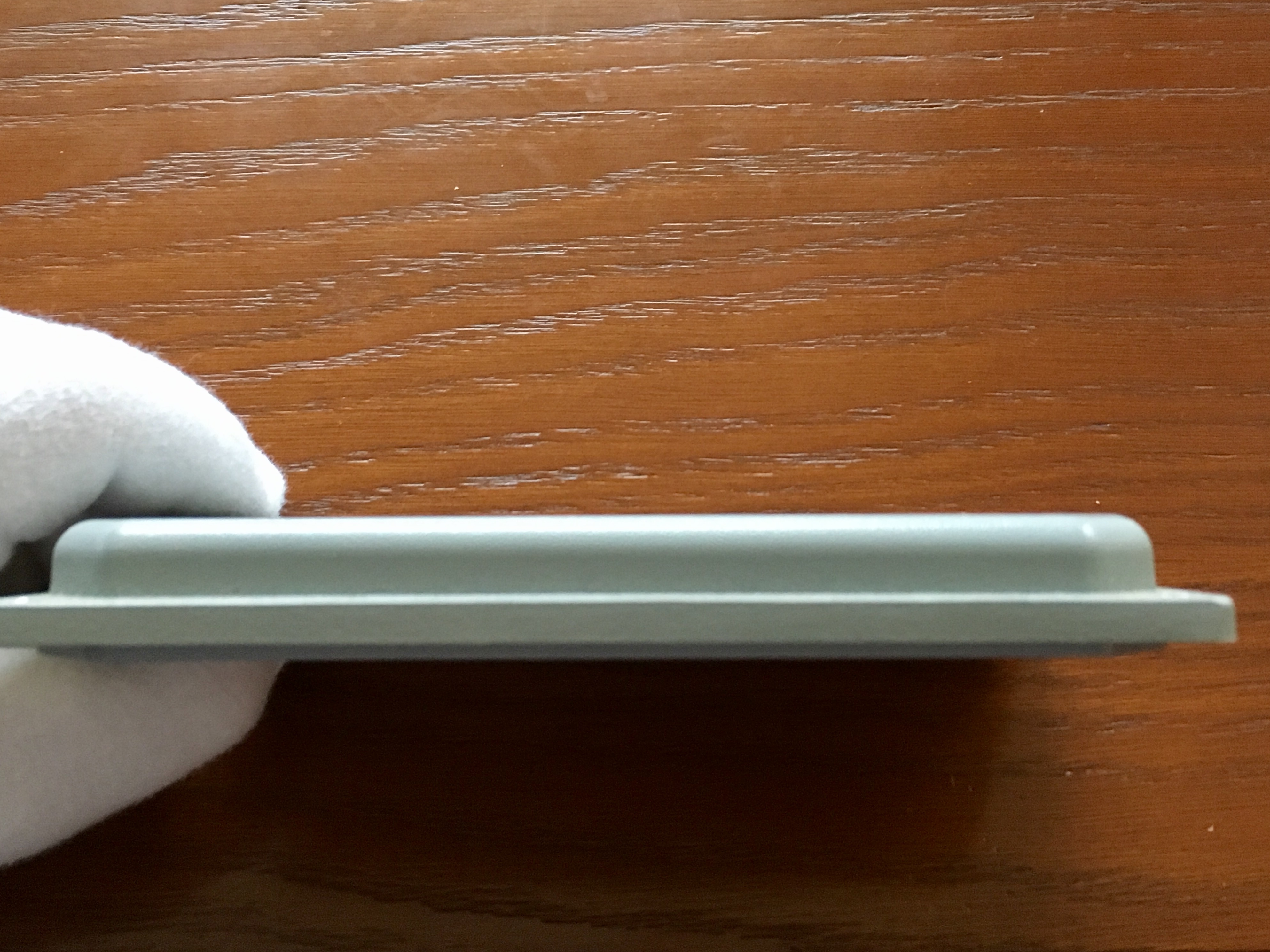

Корпус приехал!
Сообщение Роман Мирошниченко » 14 июн 2017, 10:37
Я не обманулся - именно так и представлял. Это радует и вдохновляет продолжать.
Кручу в руках и думаю о трансплантации.
1) Прокладка не понадобится. Герметичность мне ни к чему. Зато ее паз я планирую использовать, чтобы экраны сделать замкнутыми. Послойно. Алюминий с алюминием, медь с медью, а пермаллой с пермаллоем. Это только планы, с фольгой я еще не работал.
2) Винты нужно заменить, а отверстия с резьбой рассверлить насквозь. С низу здесь будут ножки устанавливаться.
3) Пора рисовать ножки.
4) И определяться с разьемами. Площадка под них не большая и я склоняюсь применить DIN. К тому же, это позволит не отсоединять кабель от корректора при смене тонармов. И кабель я оставлю тот же, что мне Евгений сделал.
Есть чем заняться, руки чешутся, но торопиться не хочу. Планирую постараться.

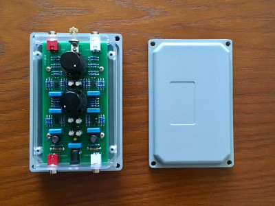

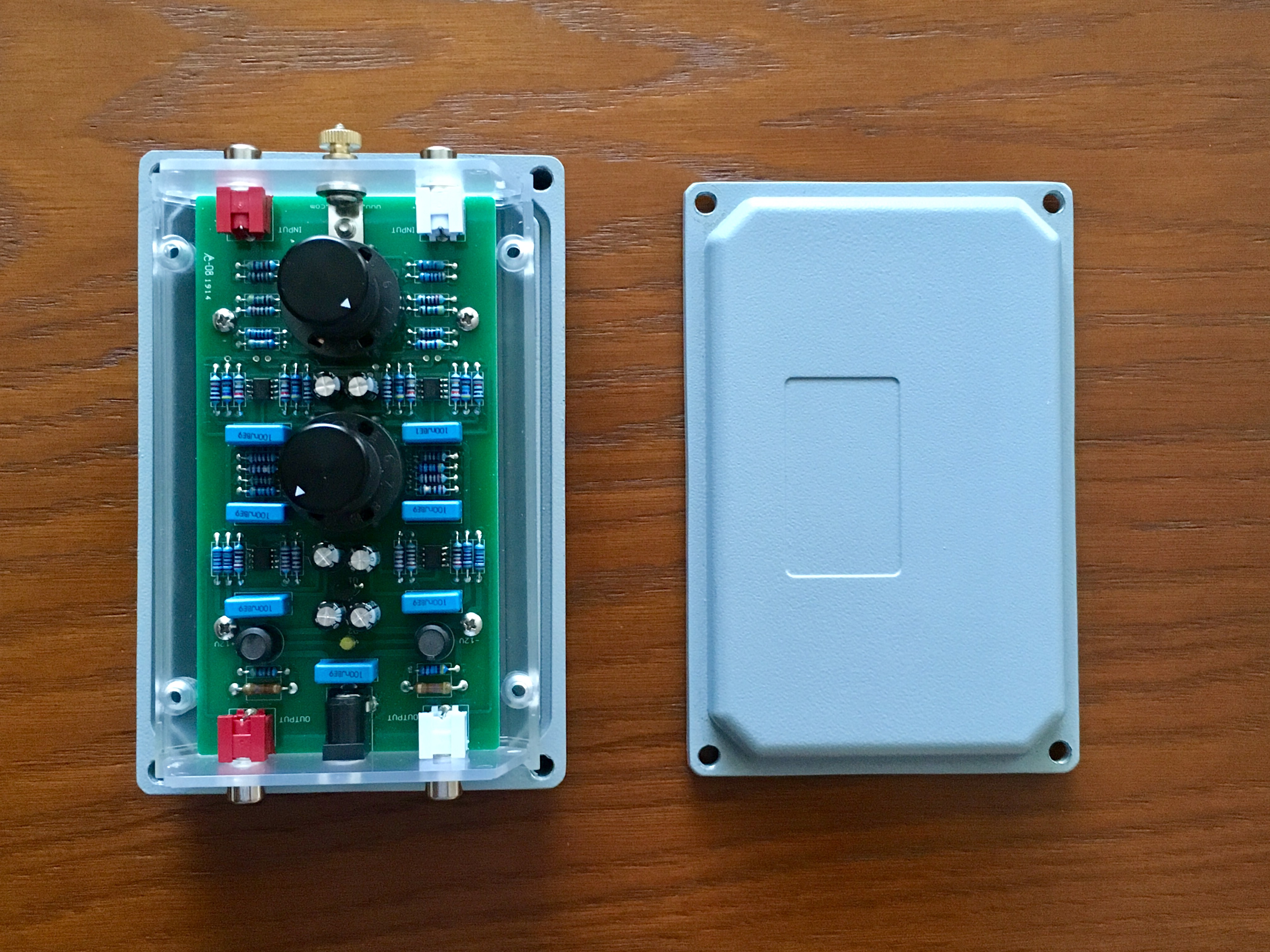

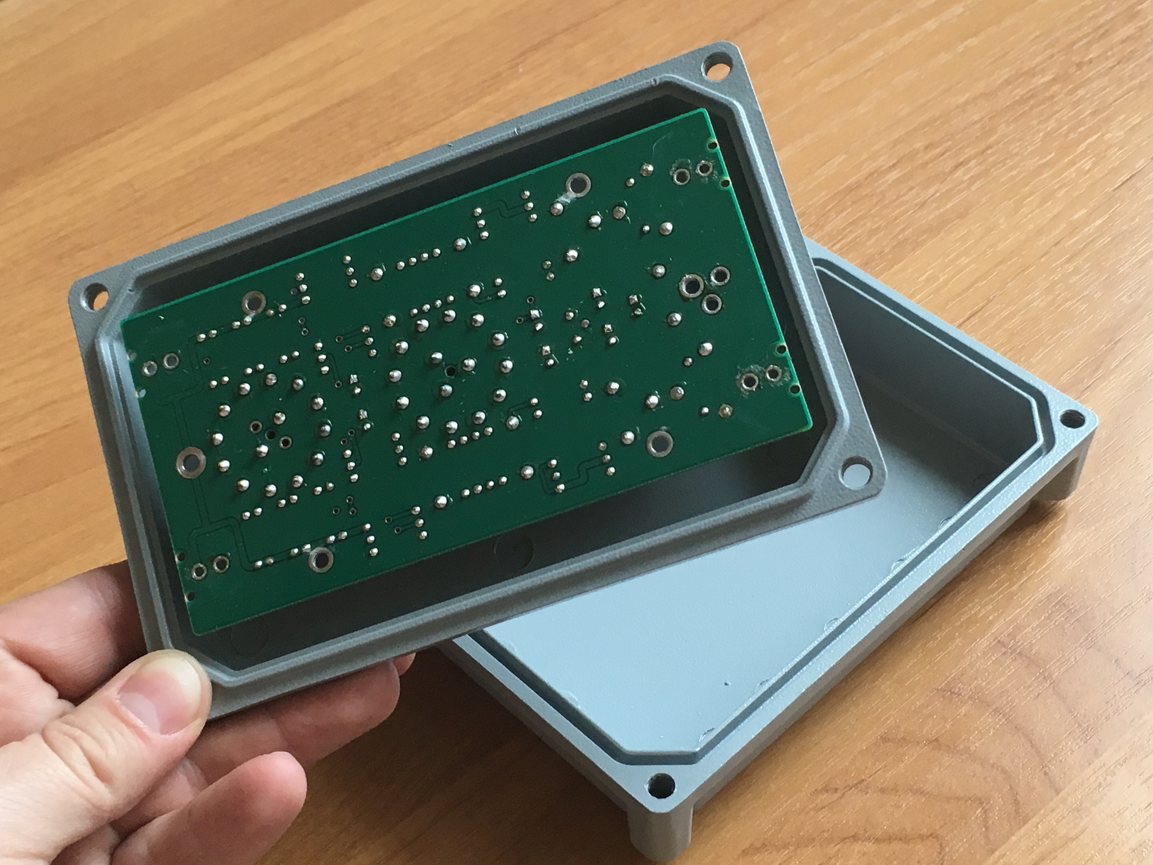

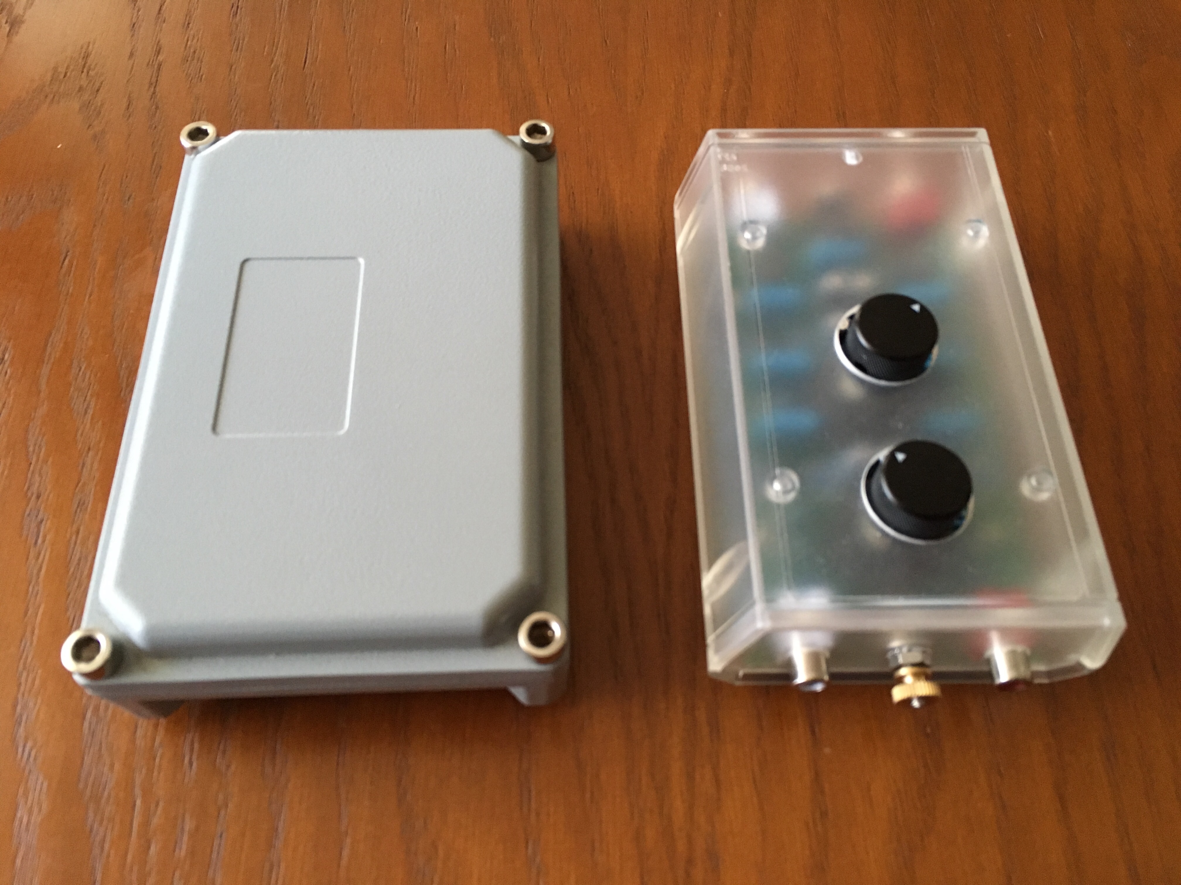

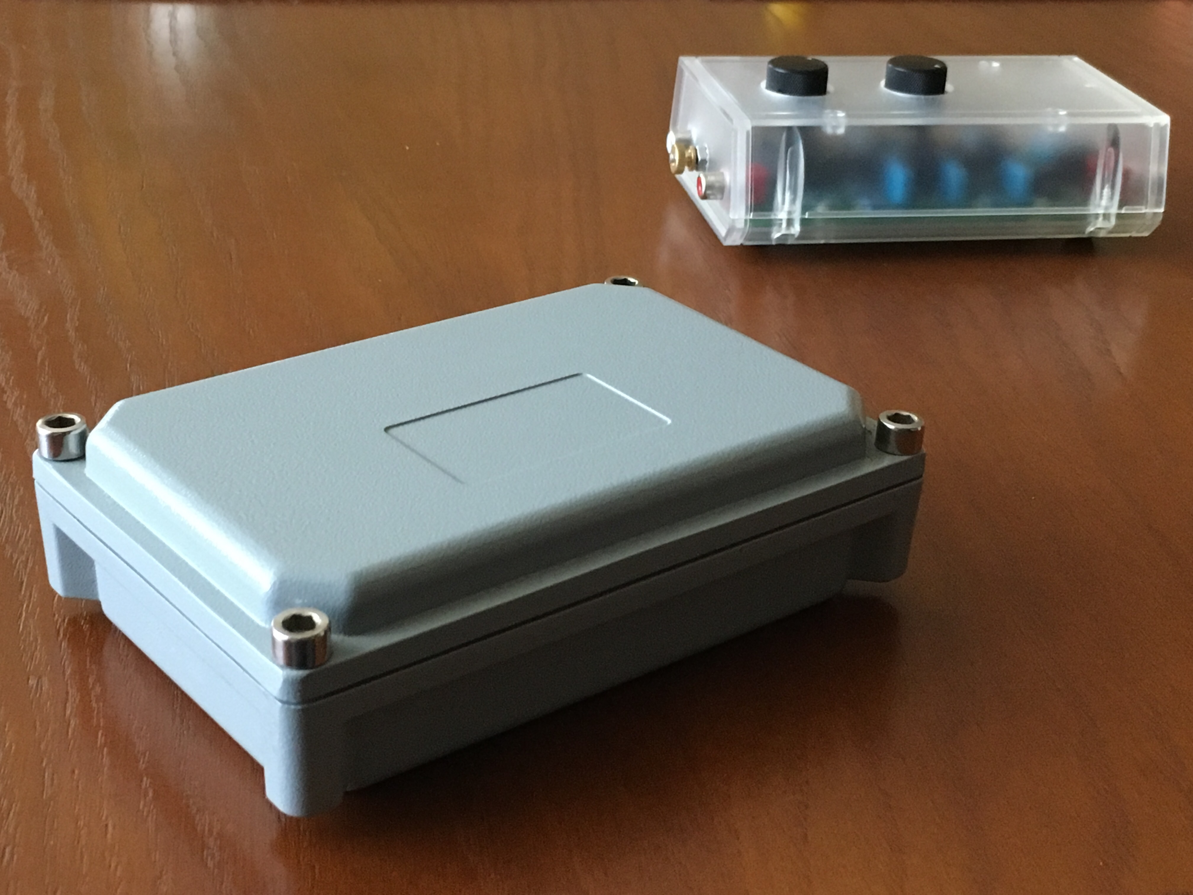

[upd=1497440626]Примерка.[/upd]

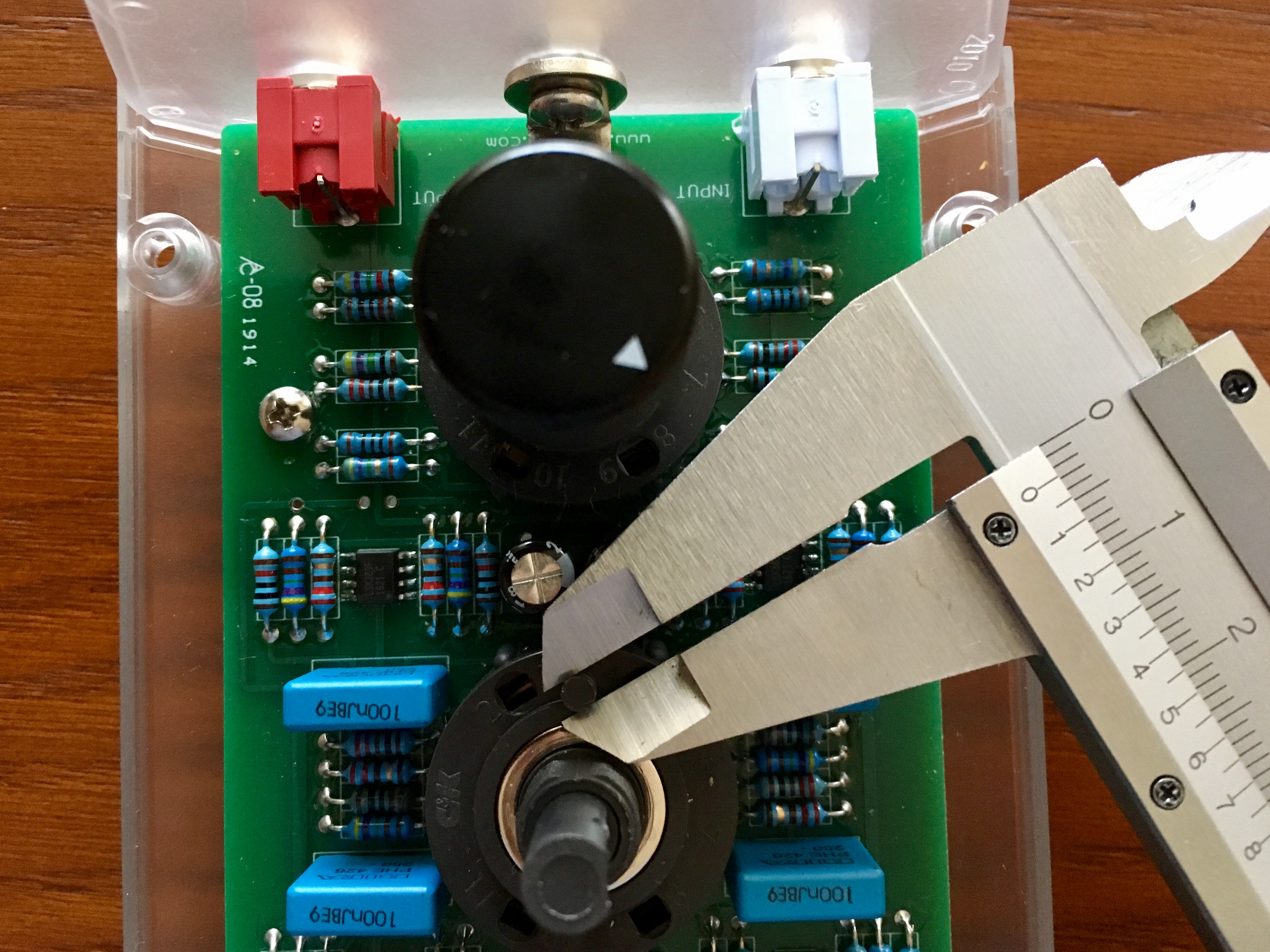

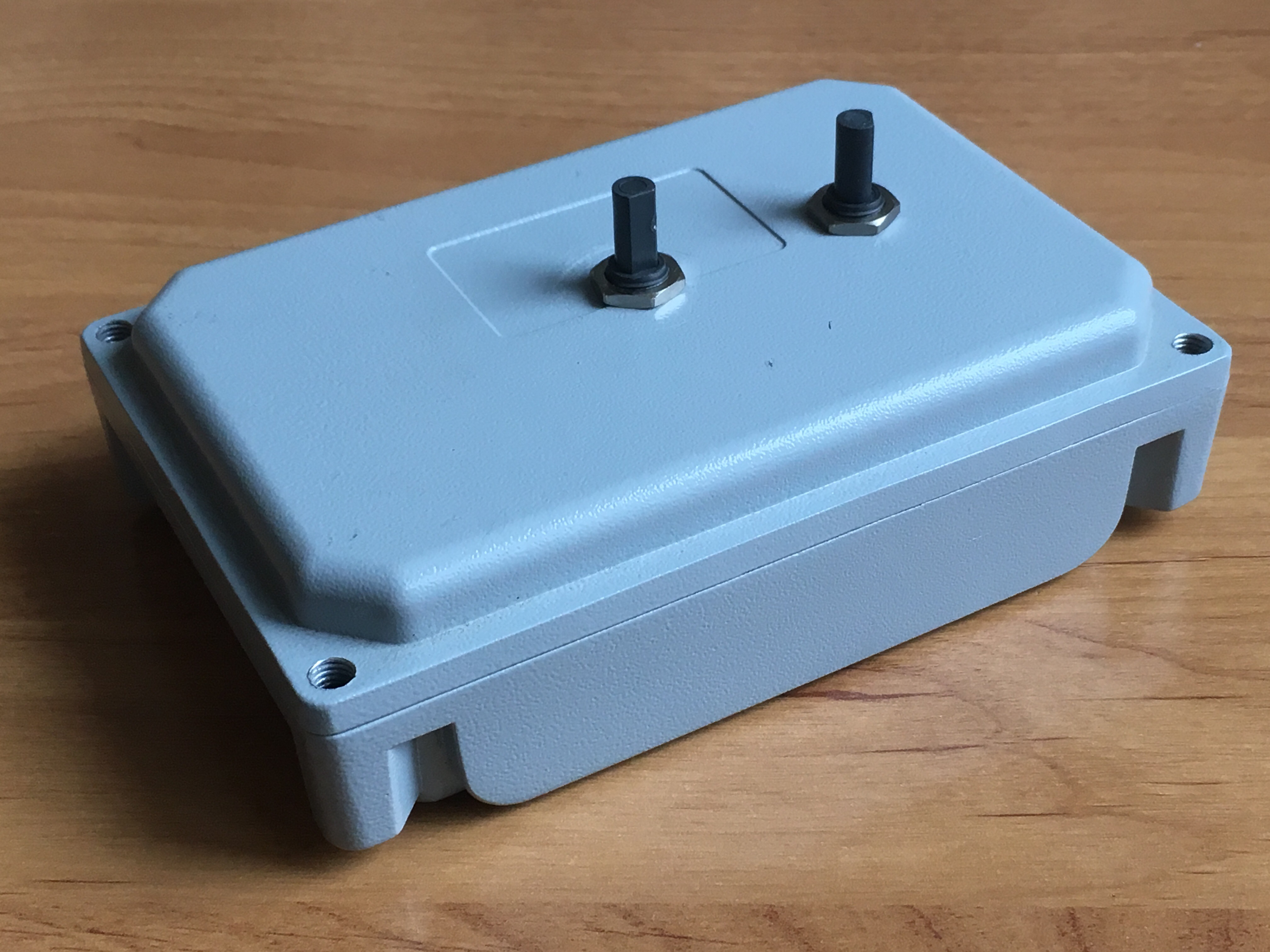

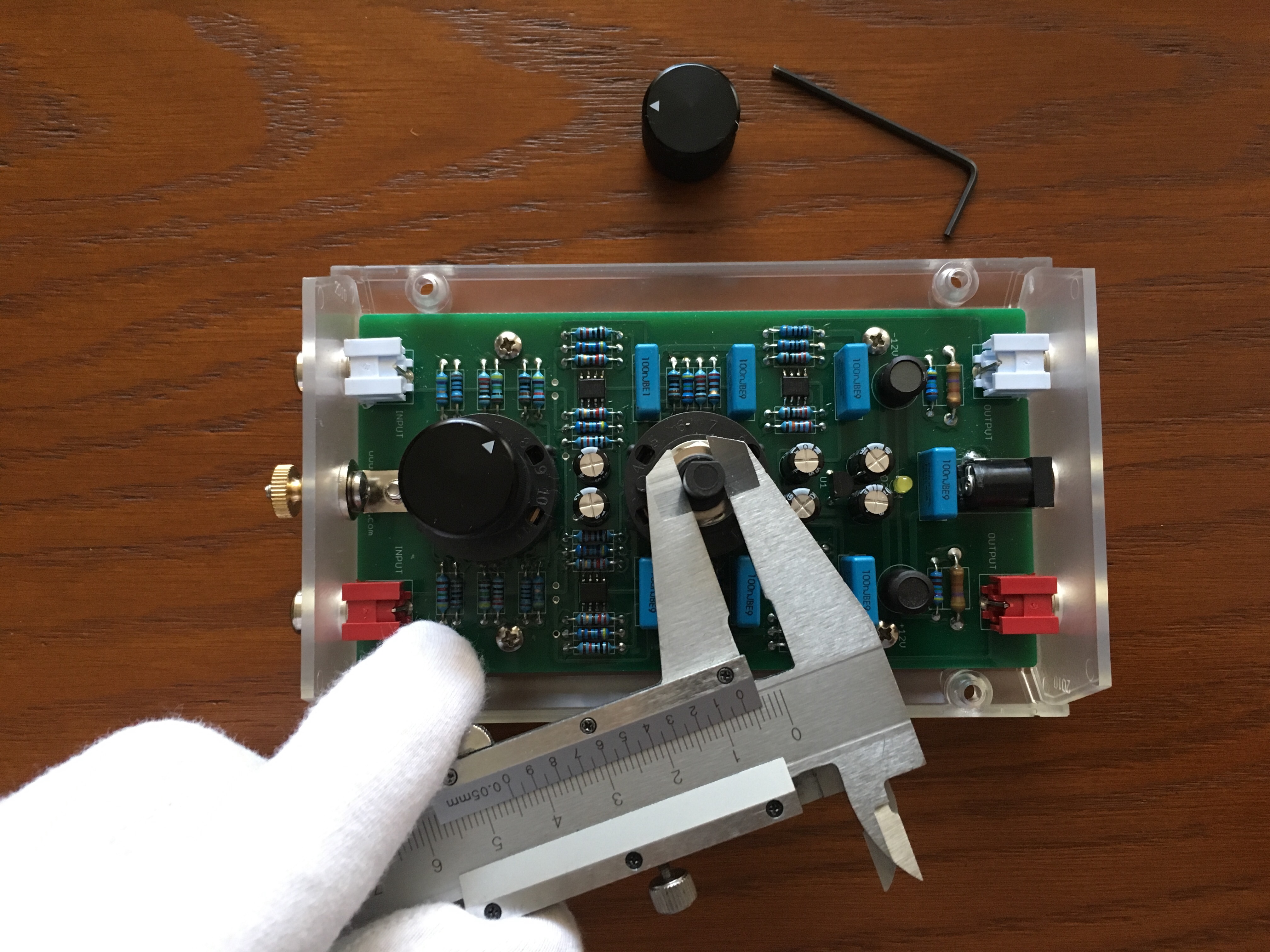

Вот так Piccolo встанет в этот корпус:
Только все разьемы выйдут в бок (или это тыл будет). Там есть специальная площадка.

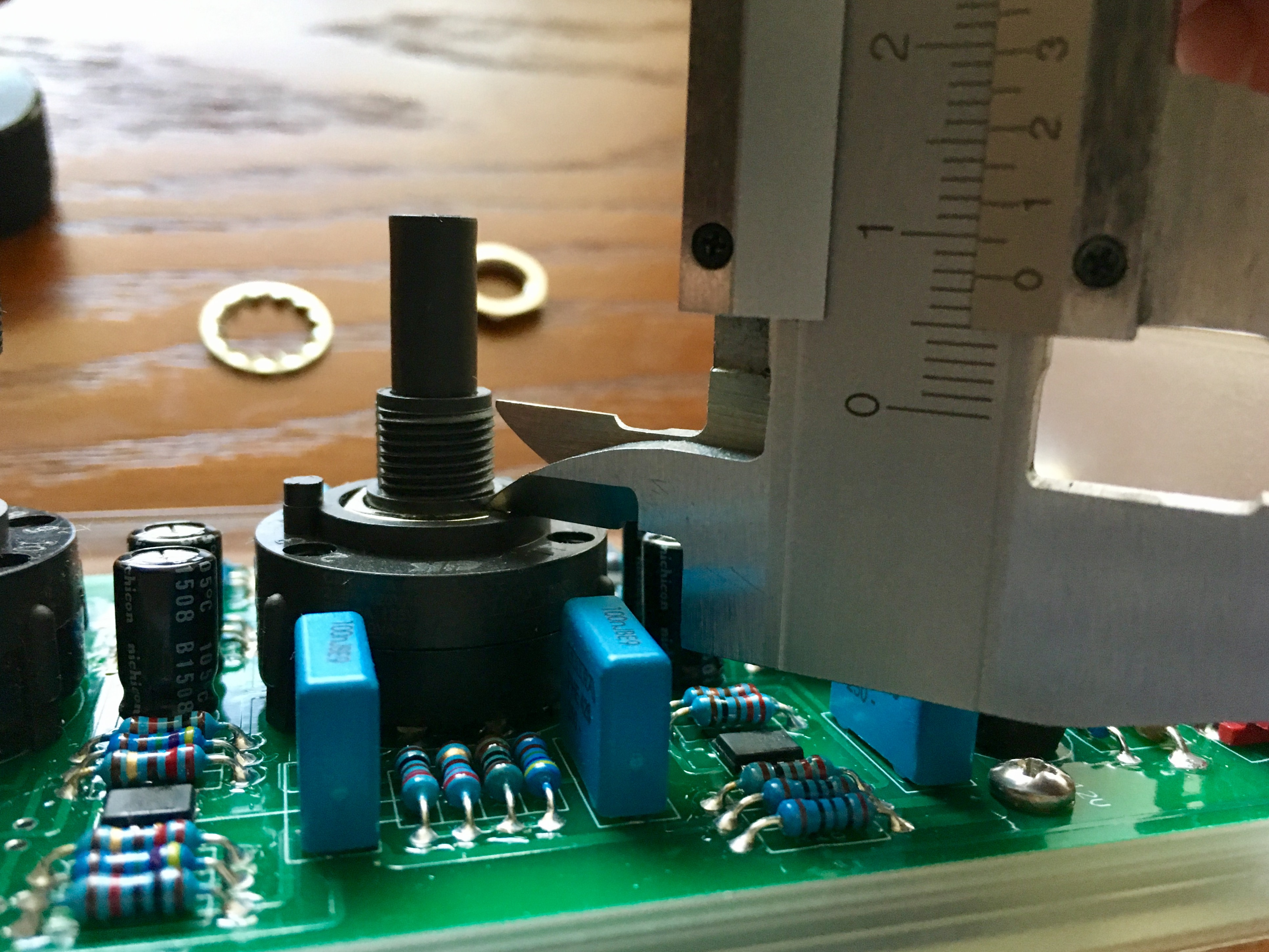

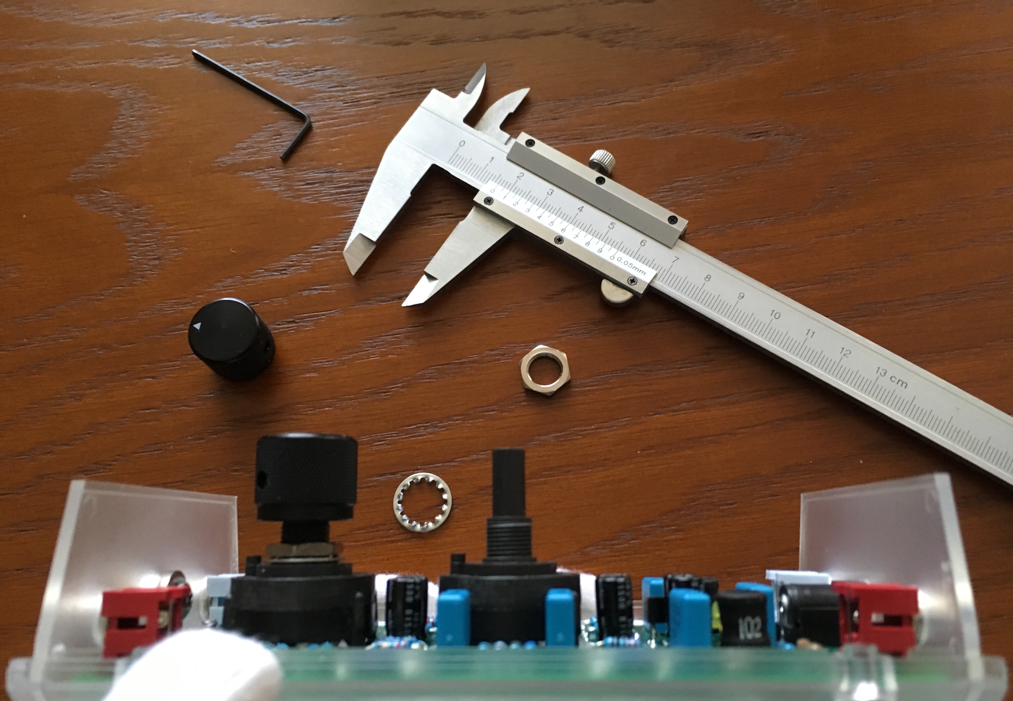

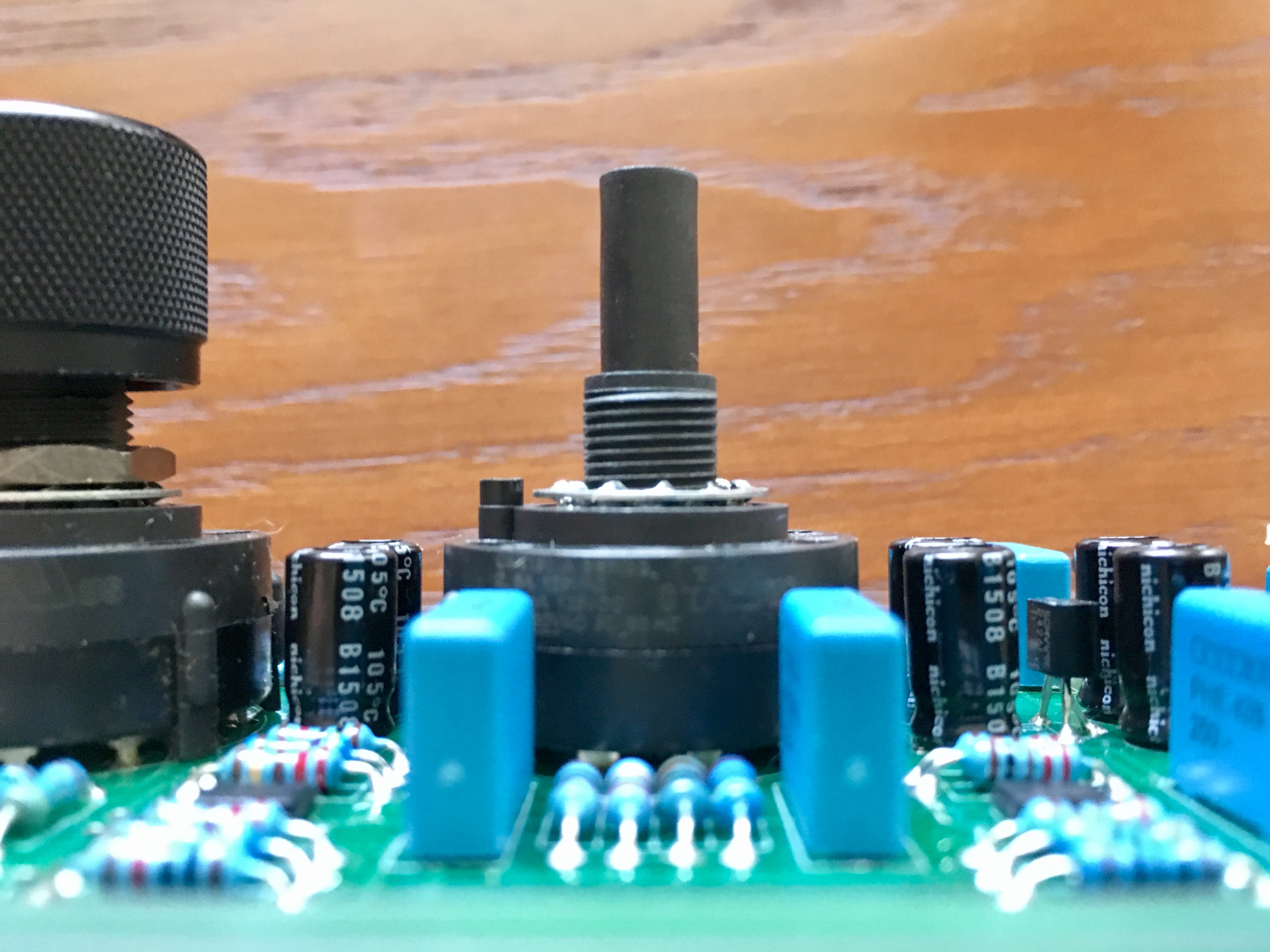

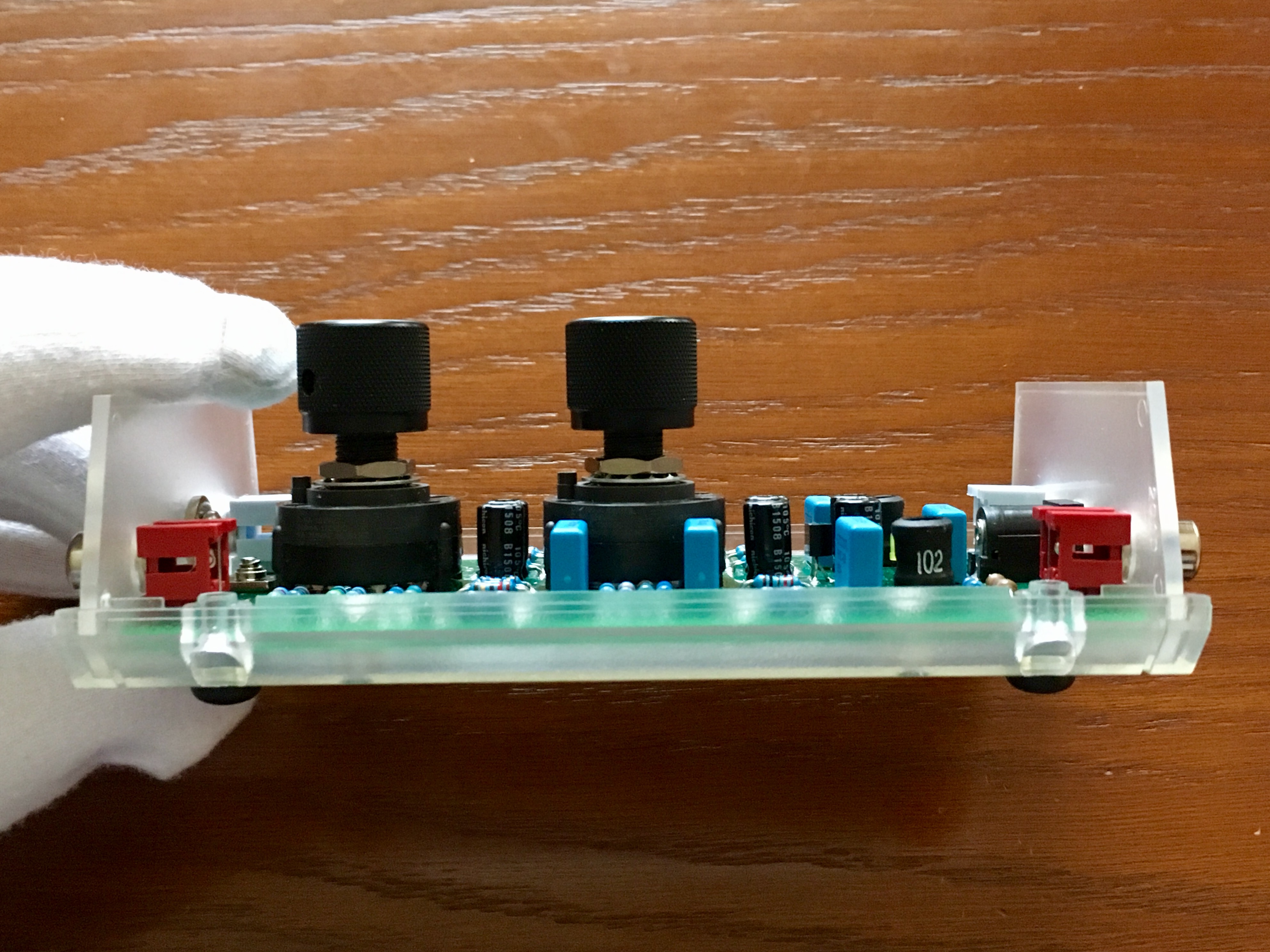

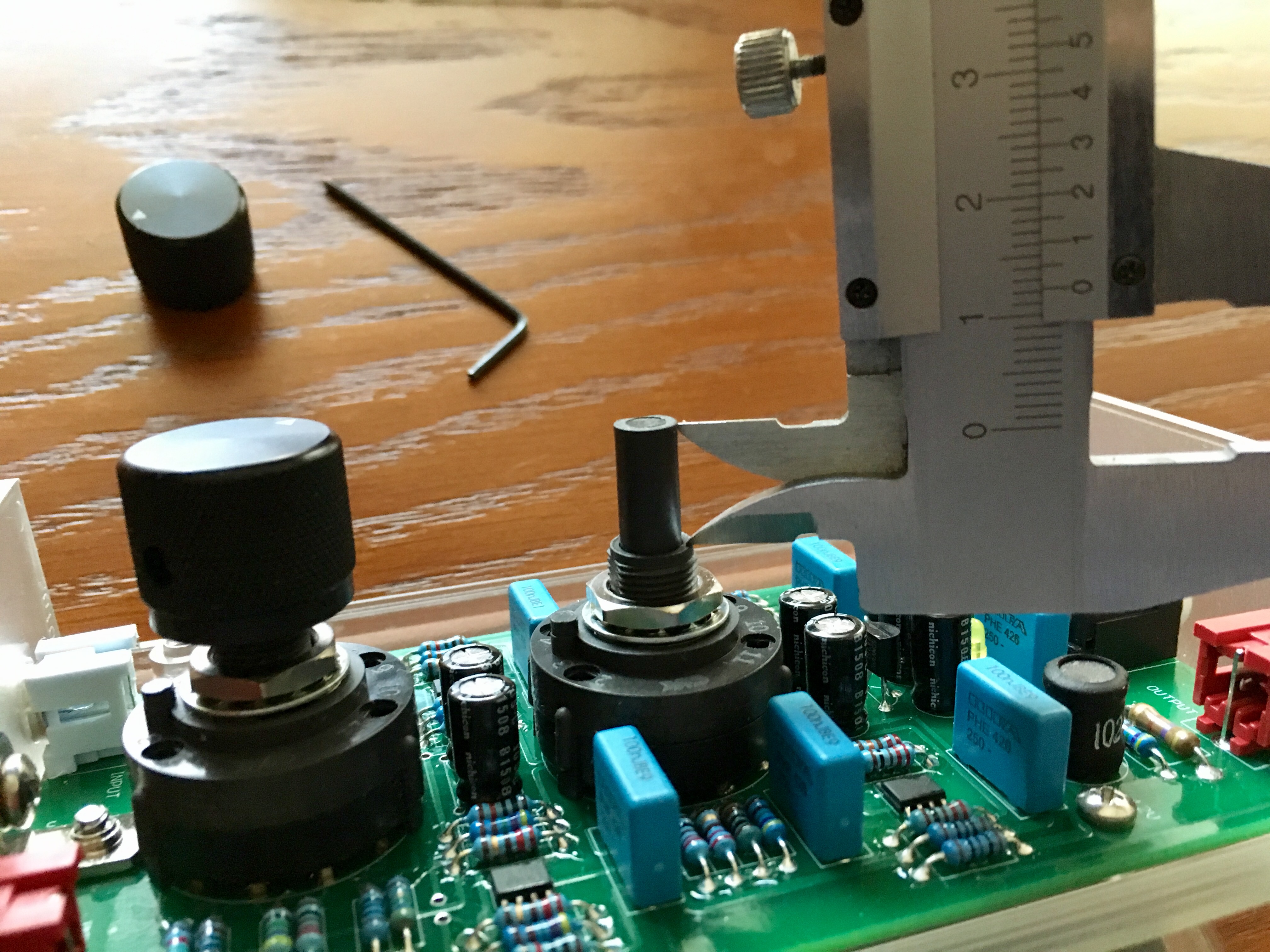

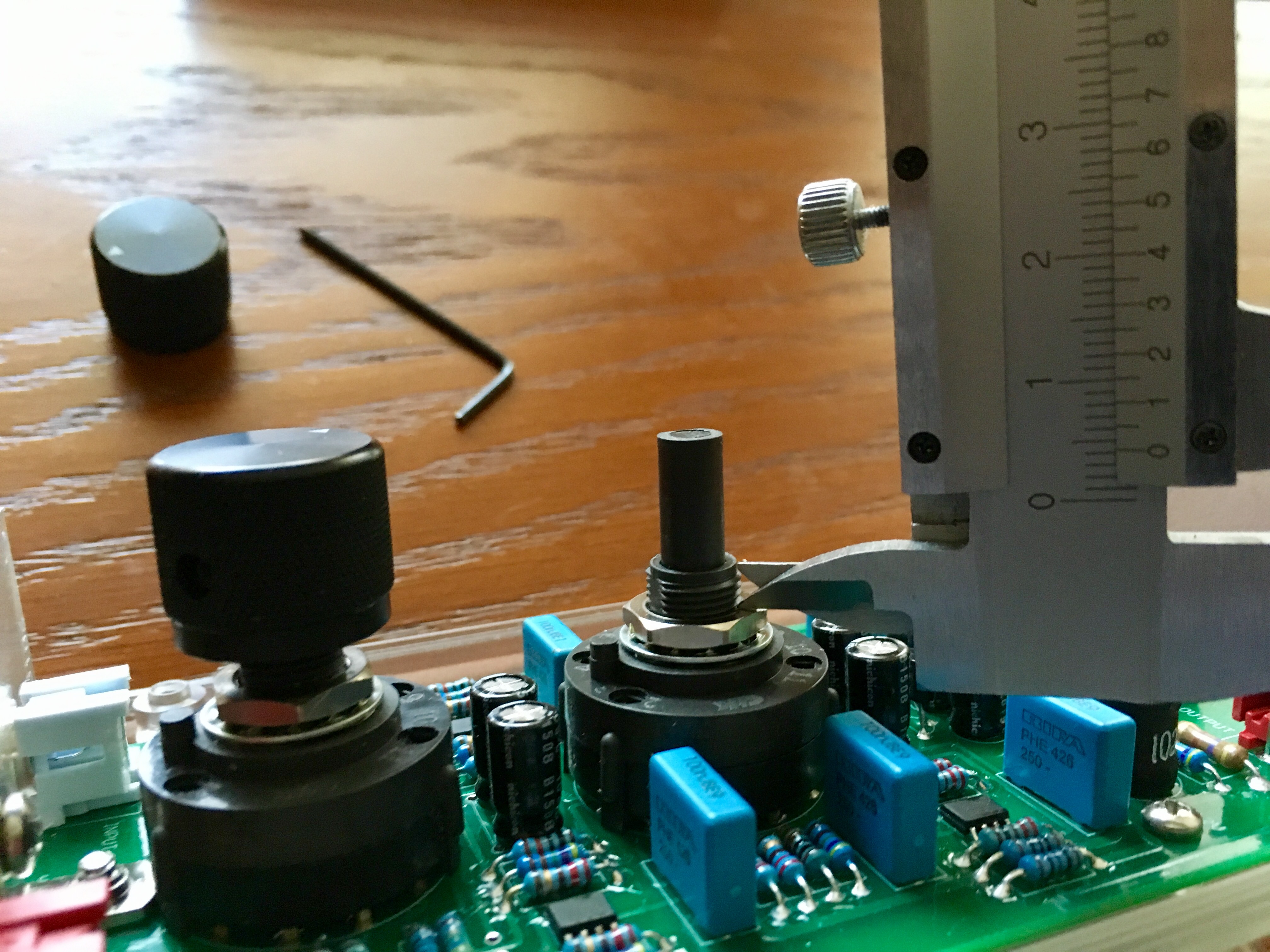

Первое, с чем нужно определиться - ручки переключателей. Они останутся на том же месте. Но, я хотел бы отверстия для штоков селекторов сделать минимальные, а не как в штатном корпусе. Поэтому измеряю селекторы:

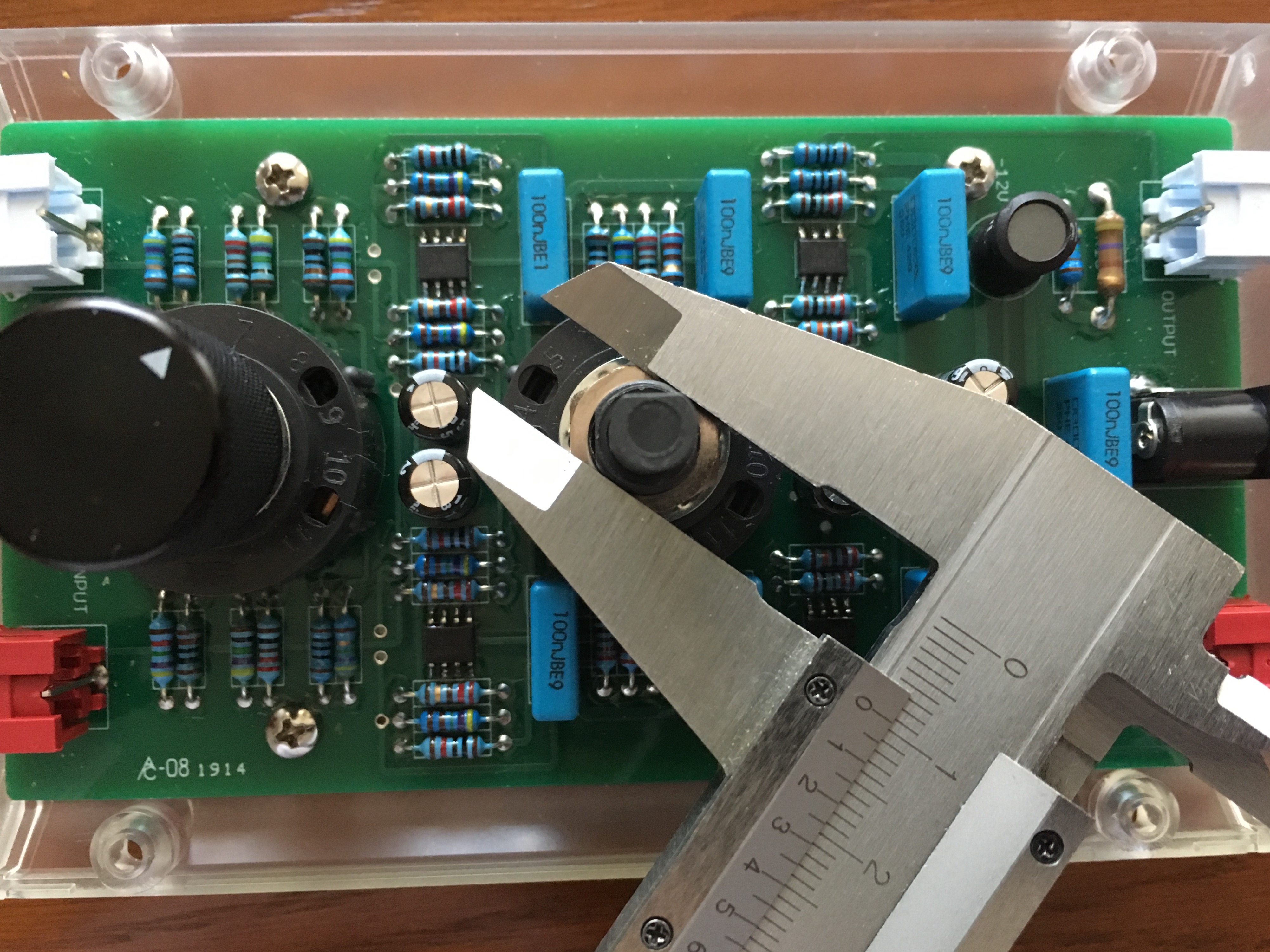

Сообщение Роман Мирошниченко » 14 июн 2017, 15:00

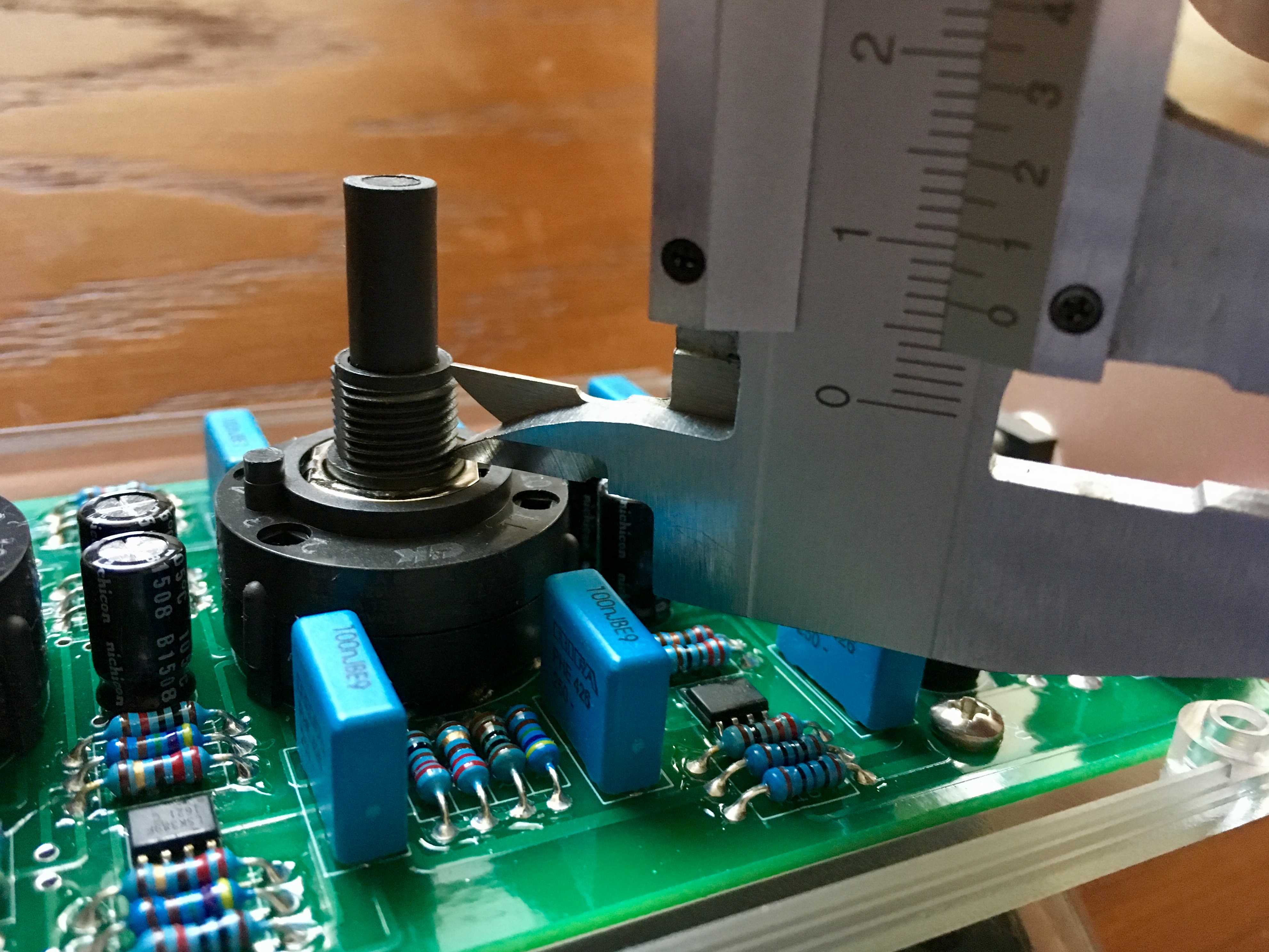

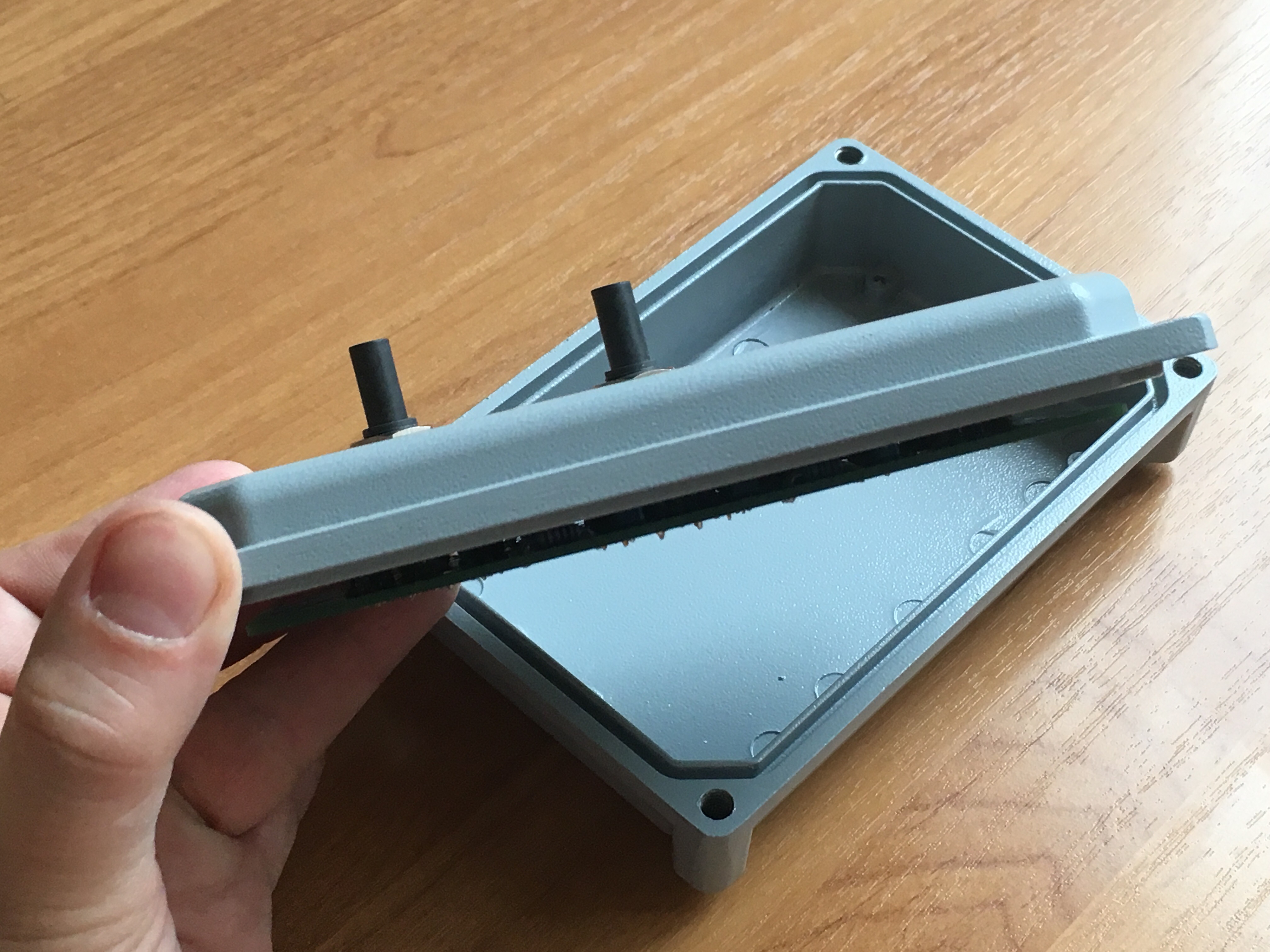

Есть идея отказаться от стоек для установки платы, а закрепиться гайками селекторов на крышке. Это позволит не свелить дно и установить плату максимально высоко, оставив внизу место для проводов и переключателей. И собирать устройство в бункер (по готовности) так будет проще.
Плата почти полностью разместится в крышке:
Я даже смогу помудрить с установкой разьемов вглубь (чтобы штырьки не торчали). А может и входные отвестия продолжить медными трубками (фантазия :twisted: )

Сообщение Роман Мирошниченко » 14 июн 2017, 15:22
Сейчас уже подумал, что если так закреплю плату, корпуса селекторов соединятся с экраном. А экран я планирую соединить отдельным проводом с землей в розетке (с возможностью разъединения). Получается, я воссоздам условия одного из экспериментов. Нужно это обдумать для принятия решения. Я ведь могу изоляцию сделать в этом месте.
Кстати, не понятно почему ручки фонили, когда я их трогал? Ручки металлические, но шток селектора пластиковый. Неужели такое поле я создаю своей рукой? :spy:

Вот интересно, припой такой тугоплавкий!!!
Какой-то секрет?
Серебро?
Я к тому, что выпаять гнезда это одно. Но, потом сюда мне предстоит провода подпаивать. :think:

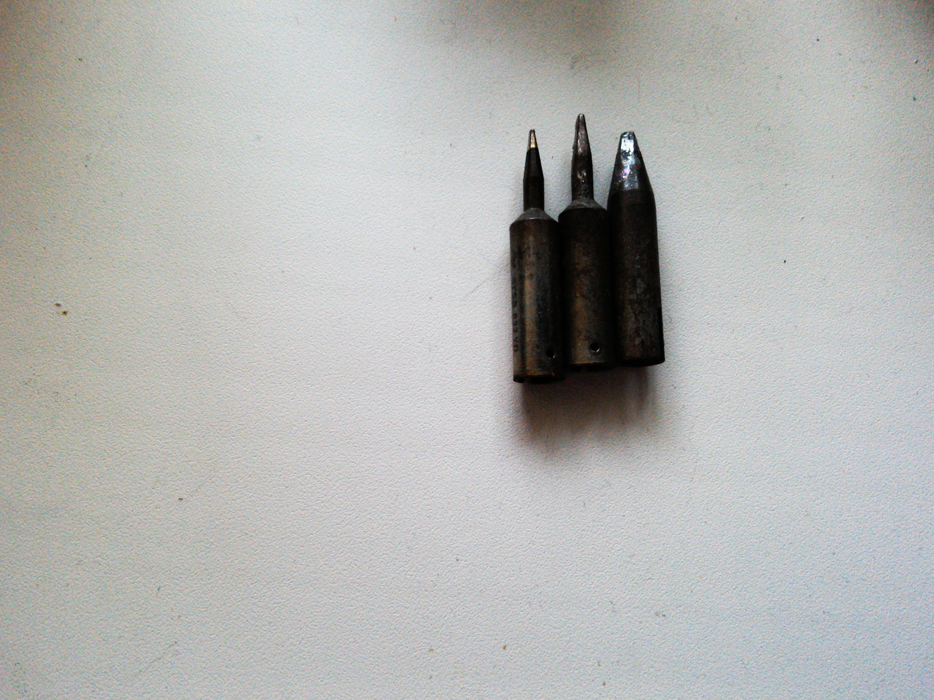

Возможно, просто греете большую площадь. Если жало тонкое, то паяльнику трудно. У меня 3 основных жала - для SMD, для "всего" и мощное выпаивать всякие разъемы. Пока они впаяны, вы греете не только разьем, но и часть платы забирает энергию. Провода впаяться должны куда легче
Сообщение Роман Мирошниченко » 16 июн 2017, 06:24
Евгений Михеев писал(а):У меня 3 основных жала - для SMD, для "всего" и мощное выпаивать всякие разъемы.
Покажите?
Паяю ОЧЕНЬ редко. В арсенале три паяльника - огромный (80 Вт.), средний и тоненький (30 Вт.). Но, все простенькие - советско-китайские. Без наворотов и фишек. Вчера крутил-вертел в руках разные паяльники, но так и не выбрал.
Евгений Михеев писал(а):Если жало тонкое, то паяльнику трудно.
Побоялся применить более мощный паяльник, чтобы не перегреть плату. Стараюсь к ней осторожно относиться. Владислав писал, что она чувствительна к статике. Но, я не знаю, как от нее защититься.

Плата похоже позолоченая (как UTAP), где припой снял видно немножко. Припой к ней буквально липнет. Думаю с проводами не будет проблем. Но, вот сам припой очень похож на тот, что Вы мне присылали. В чем фишка?
Раньше обычный припой использовал, что в местном магазинчике купил.
Он плавится очень легко - только коснись.
А Ваш и вот этот, приходится греть посильнее. Поэтому я интересуюсь.
Когда читал про "скин-эффект", усвоил про лужение - добавляет шум. Лучше всего ведет себя серебро, идеально - золото. Конечно, я до этого не дойду, но интересно разобраться в том, что уже попробовал.

в моем 1% меди до кучи :)
А от серебра я ушел - так и не смог получить стабильно блестящую каплю. Хотя припой от Mundorf

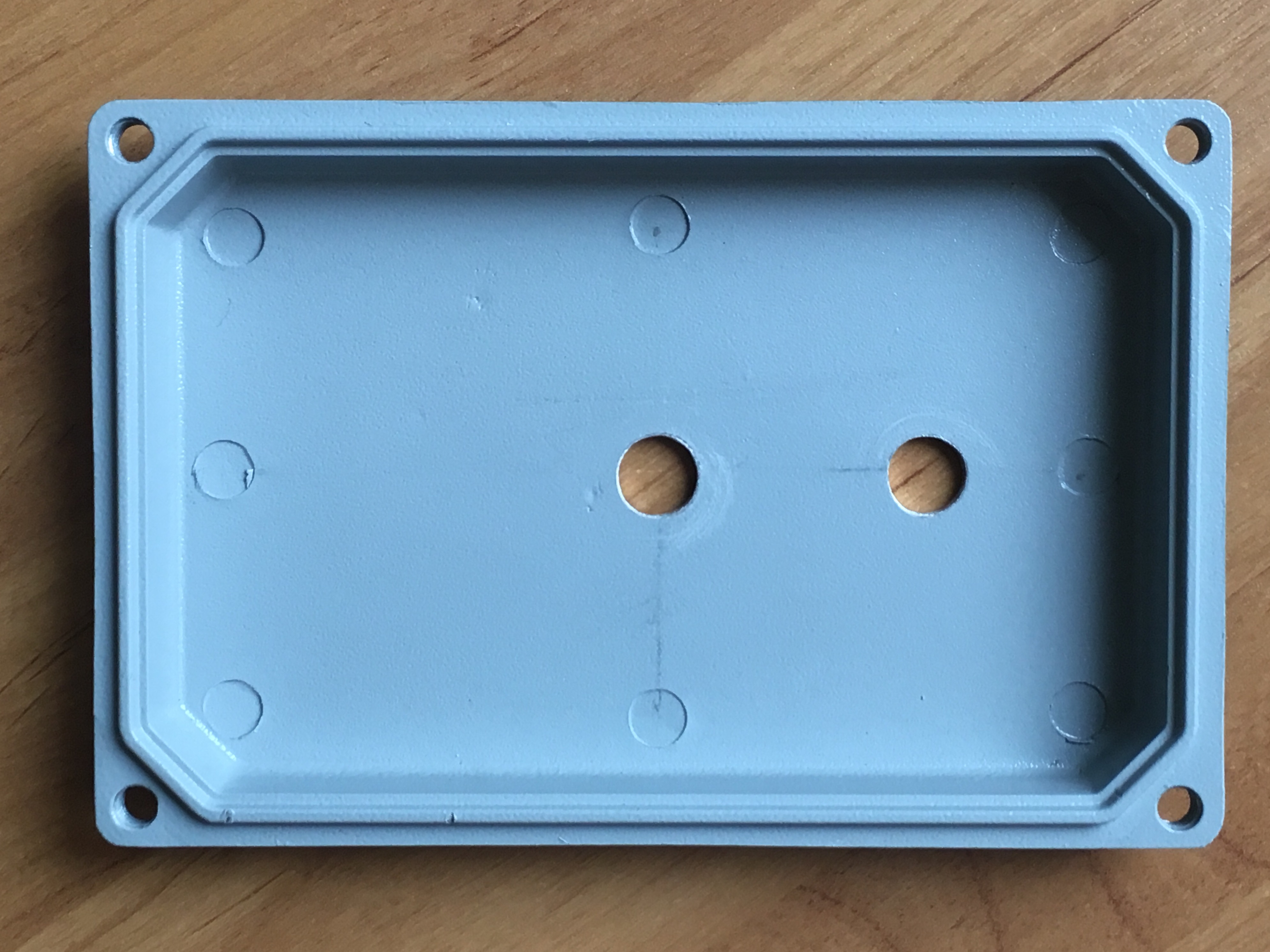

Сообщение Роман Мирошниченко » 16 июн 2017, 18:16

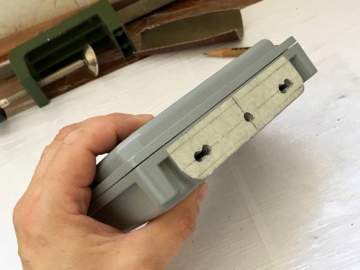

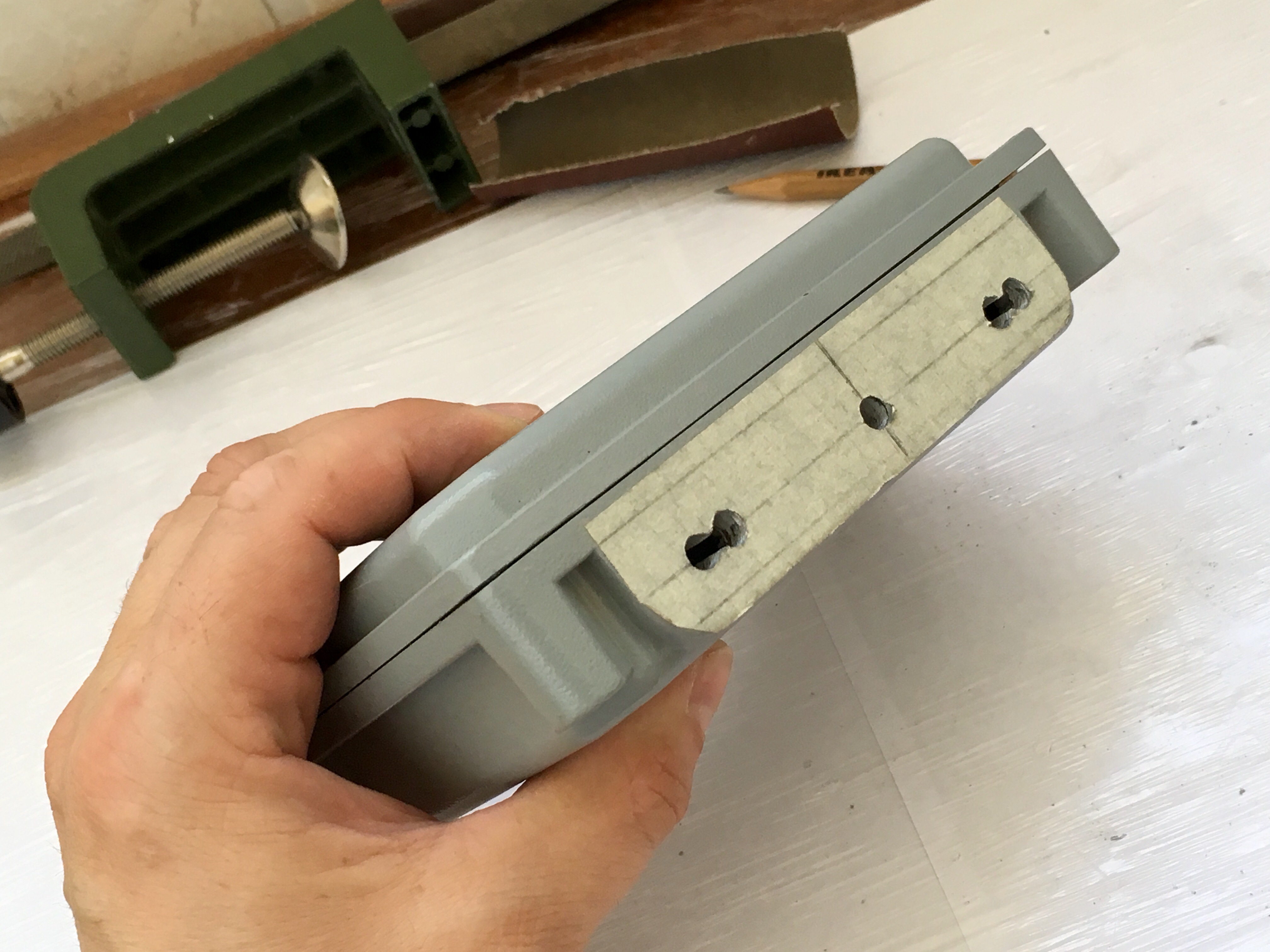

Безусловно, ручной дрелью (даже новыми "фирменными" сверлами) получаются не такие точные отверстия, к которым я привык на лазерной резке.
Нужно будет хорошенько продумать установку DIN. С гнездами под RCA попроще, они под гайку.
Тем не менее, плата встает именно так, как я планировал.
Только вот, жалко мне такой обьем корпуса отводить под провода. Ведь если сделать не сьемные кабели, корпус мог бы получиться совсем тонкий.
Это будоражит мое воображение. :twisted:
Сообщения: 4466
Благодарил (а): 322 раза
Поблагодарили: 354 раза
Сообщение Евгений Михеев » 16 июн 2017, 21:00
По сверловке - малярный скотч и после сверловки - зенкером, будет лучше :-)

Сообщение Евгений Михеев » 16 июн 2017, 21:12
3 жала
Сообщение Роман Мирошниченко » 16 июн 2017, 21:39
Теперь понял.
В магазине их висит целый прилавок, а продавец даже не смог показать паяльник, у которого жала меняются.

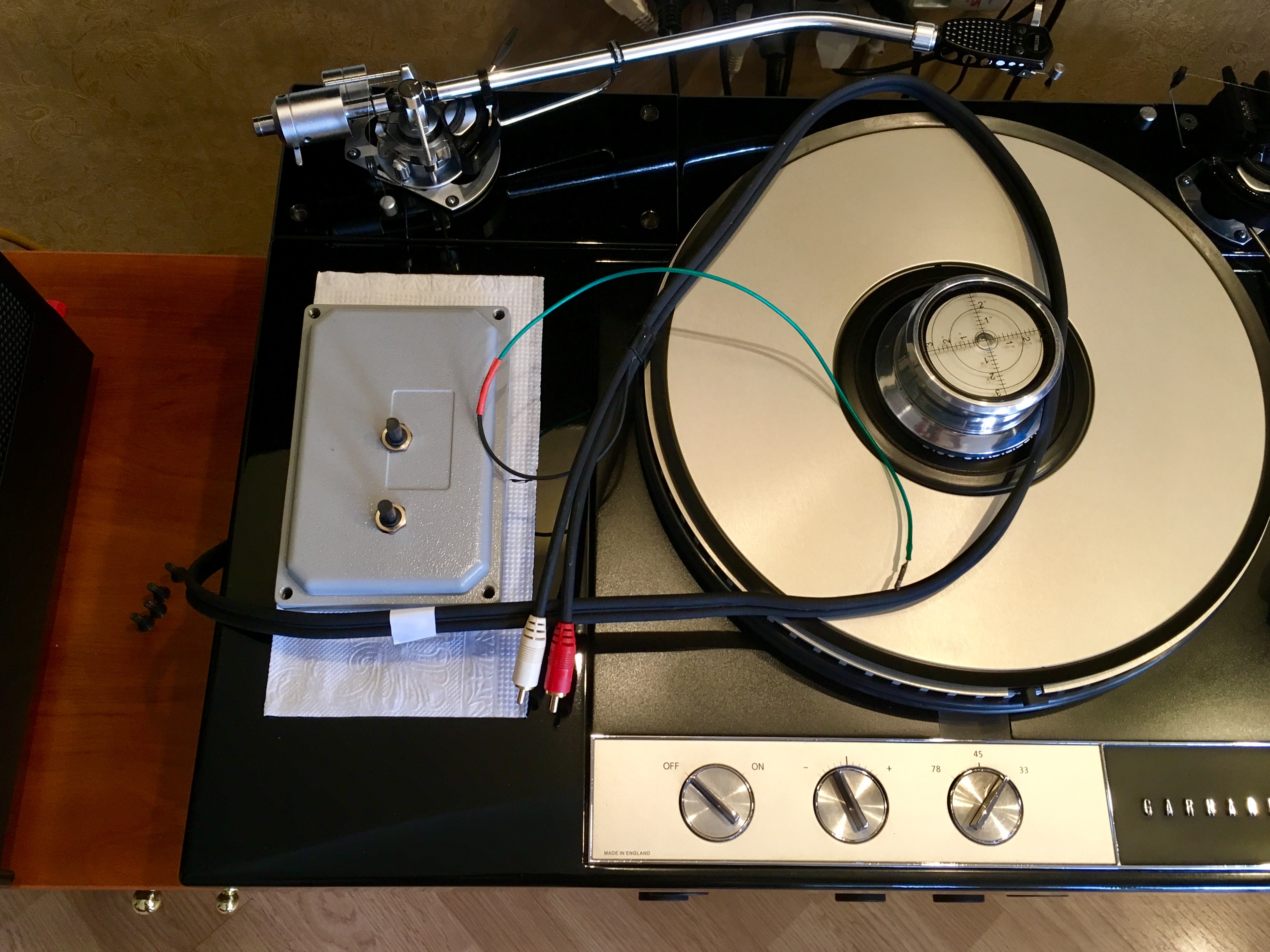

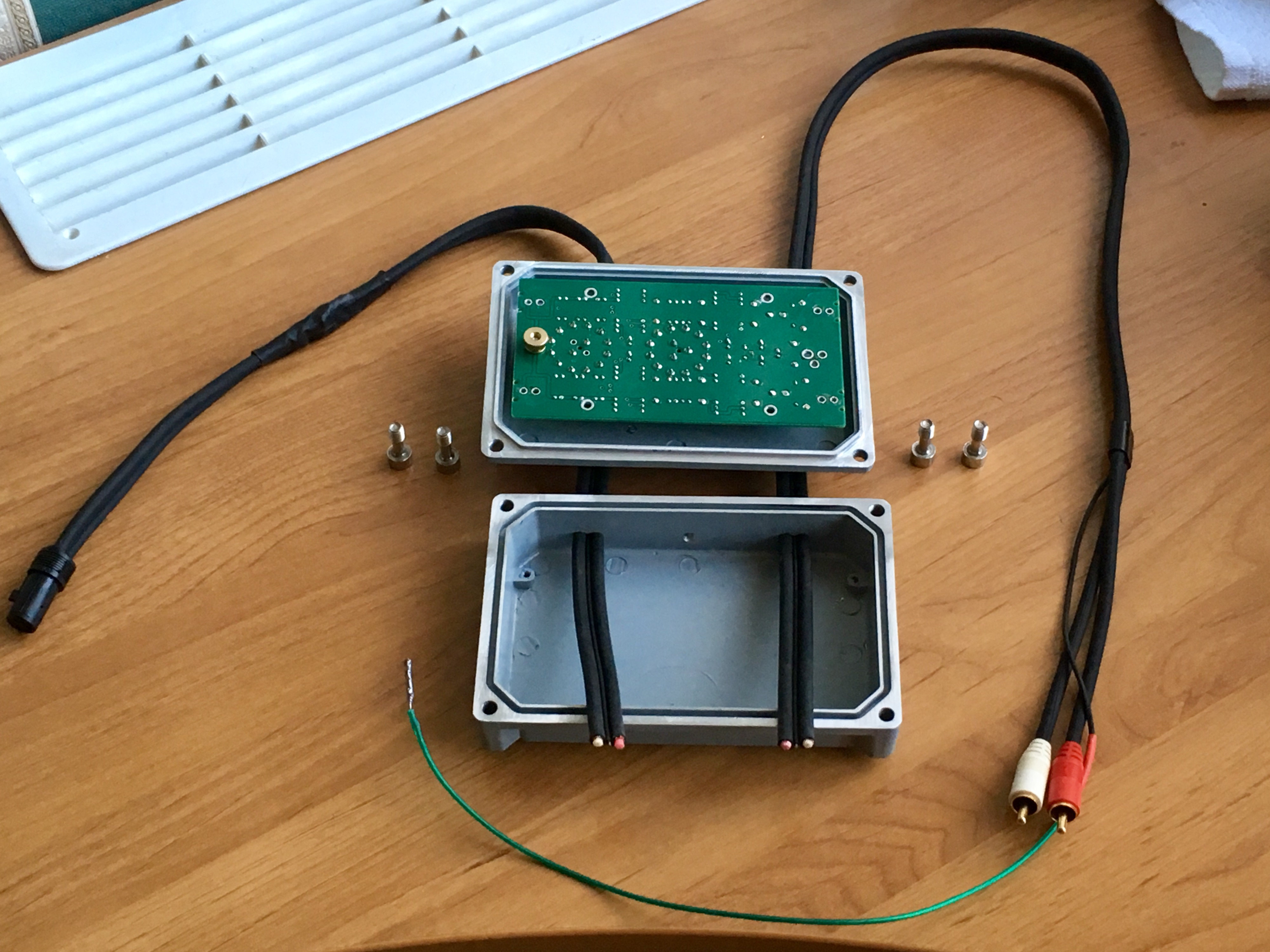

Сообщение Роман Мирошниченко » 25 июн 2017, 15:06
Никак не приступлю. :sad:
Медь все еще не приехала, но уже можно подключить плату внутри имеющегося алюминиевого корпуса и проверить его вклад в поставленную задачу.
А я, все никак не определюсь с разъемами - от этого зависят отверстия.
Хотелось бы DIN (комплект "RCA + клемма земли" слишком громоздок), но они дороги и не предназначены для встраивания в корпус. Только в трубку вертикального столба тонарма. Делать под них какое-то установочное приспособление - придется отверстия в корпусе сверлить большим диаметром, а это не хорошо для экранирования (главной цели всего мероприятия).
К тому же, не получается реализовать желаемый вариант с уже имеющимися фонокабелями от Евгения. Это когда кабель от тонарма переключается на Piccolo, а уже с него другой кабель подключается к тонарму. Все из-за того, что кабели эти я заказал короткие. Если бы Piccolo встал в стойку, их бы хватило. А так не получается...
Везде "клин". :evil:

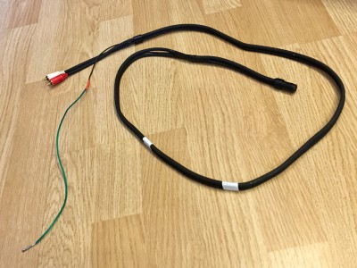

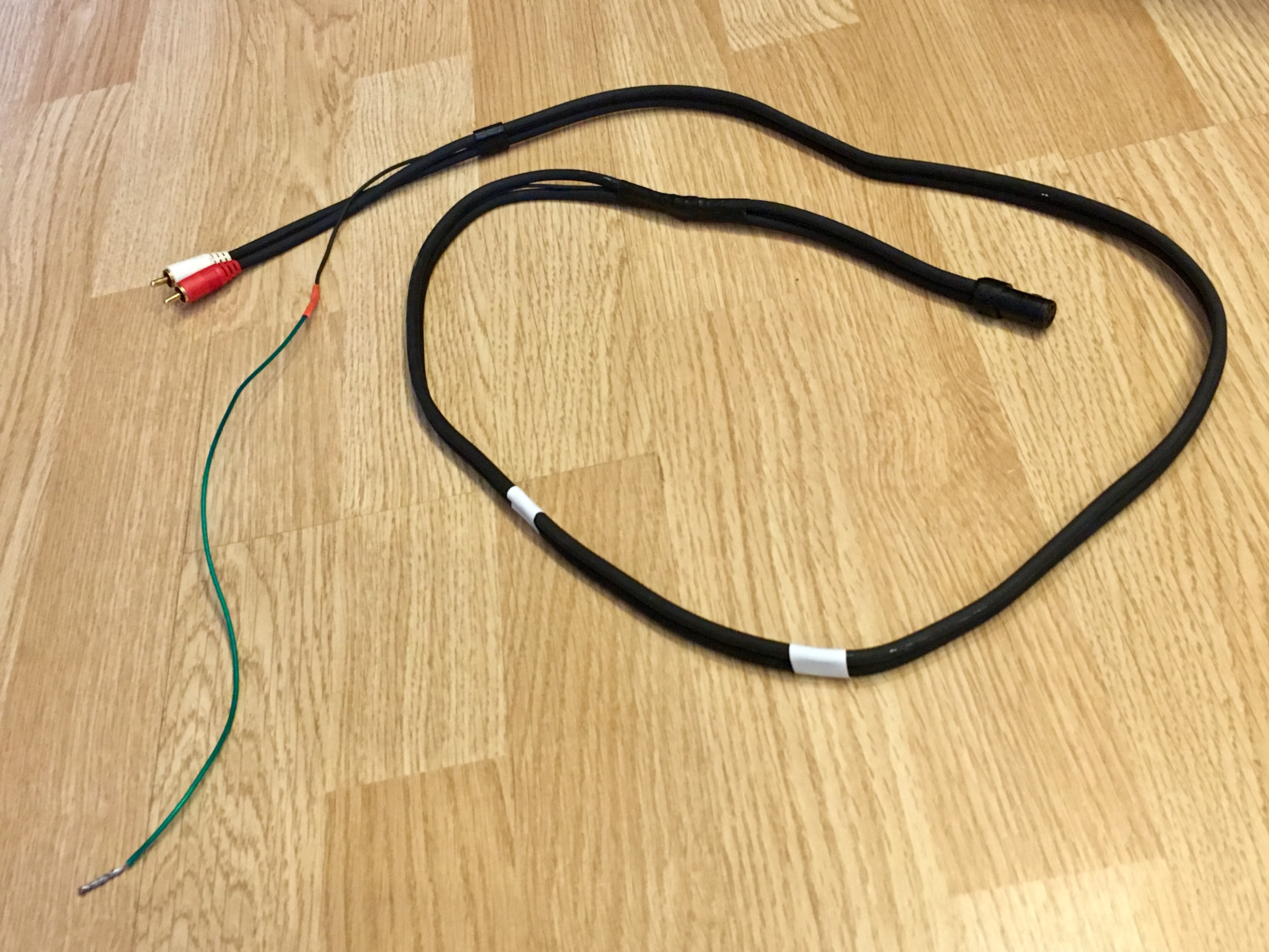

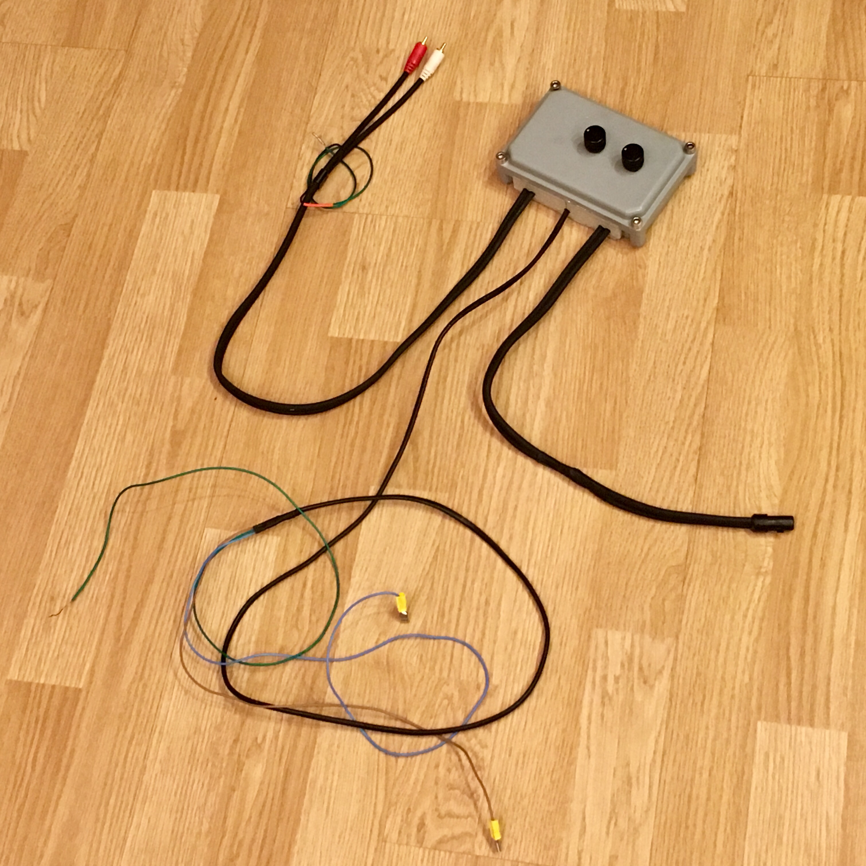

Вернулся к идее (пока временной) установки не съемных кабелей. Решил в жертву принести фонокабель из комплекта тонарма Audio-technica 1120. После моего ремонта он вел себя тихо.

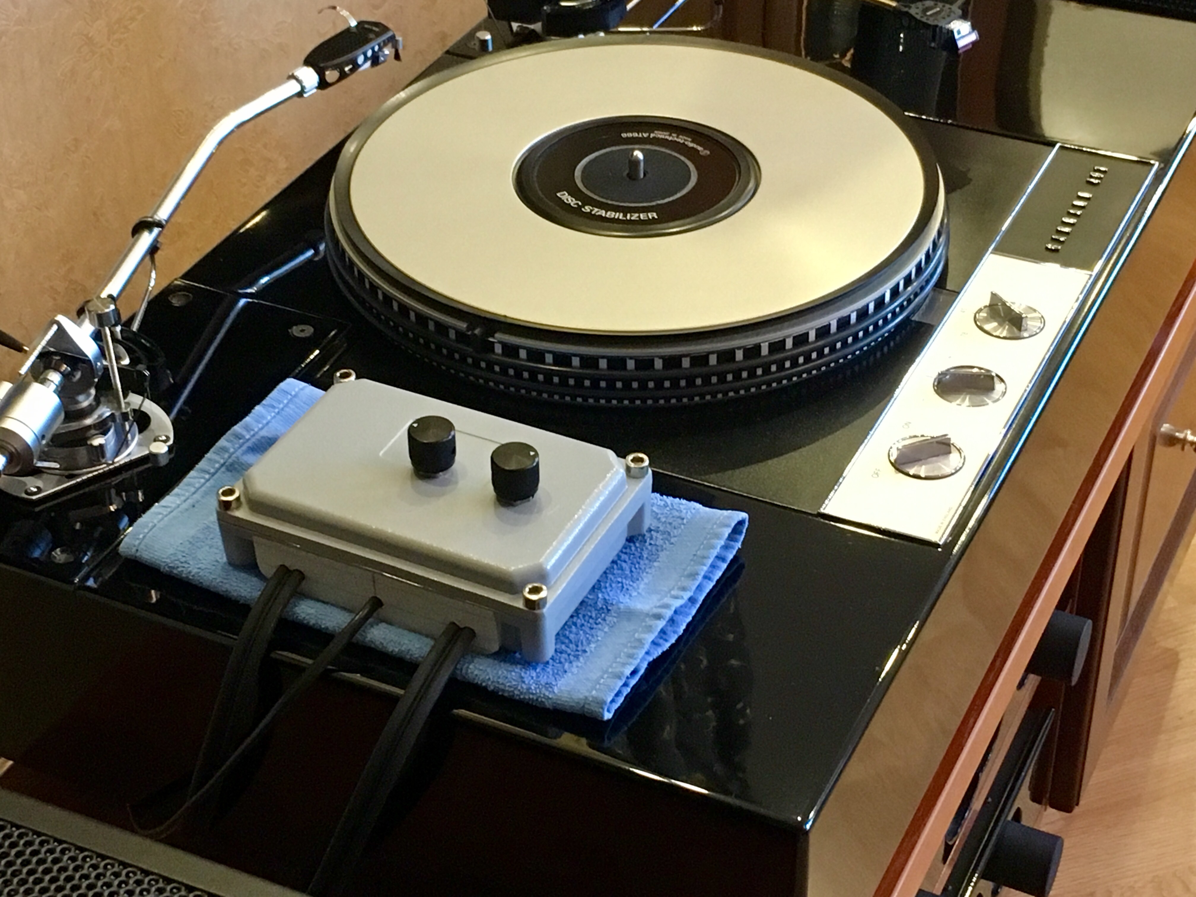

Предполагаю, что в итоге Piccolo встанет на плинт проигрывателя сверху-слева.
Провел примерку кабеля на месте, как раз хватает на два отрезка: "Тонарм (DIN)/Piccolo" и "Piccolo/Корректор (RCA)". Землю со стороны корректора повешу в воздухе пока. Вдруг все-таки понадобится потом.
Белой изолентой пометил необходимую длину справа и слева. Получается, что даже с запасом, если разрежу посередине. Общая длина кабеля сейчас 135 мм.
[upd=1498392426][/upd]
P.S. Написал, чтобы наконец-то решиться и начать делать. Вперед! :rambo:

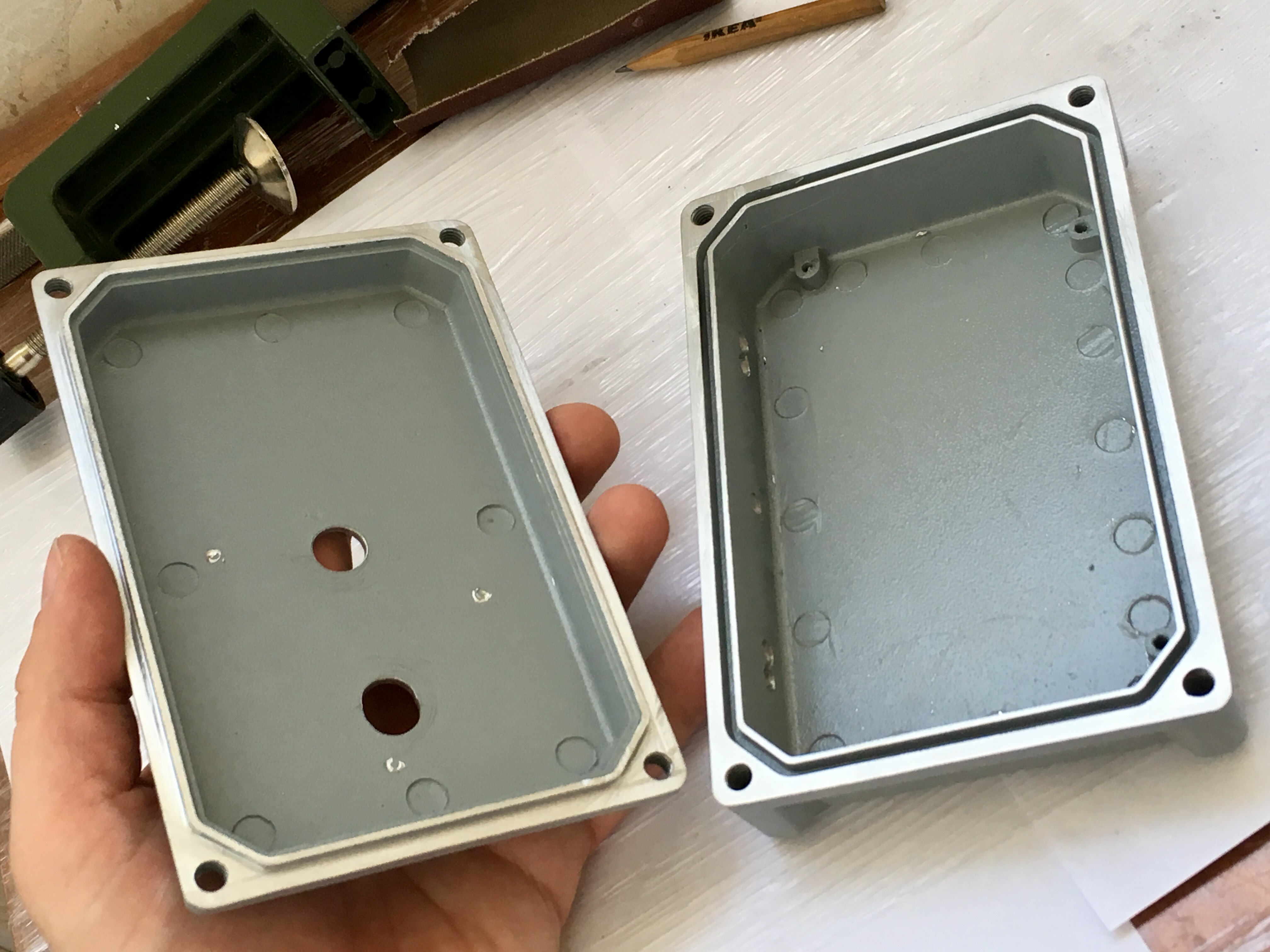

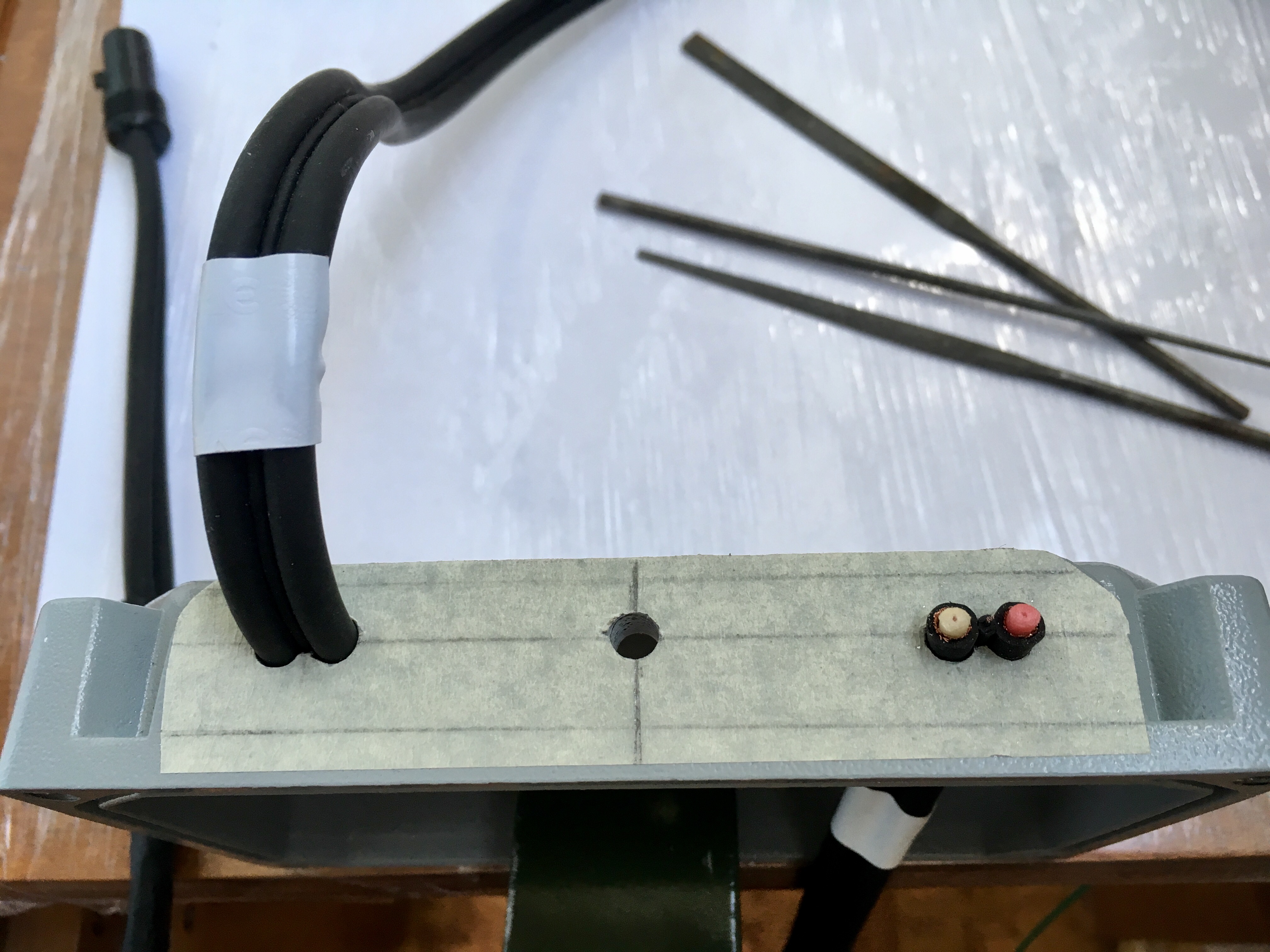

Сообщение Роман Мирошниченко » 25 июн 2017, 22:22
Евгений, отдельное спасибо, что напомнили мне прием с малярной лентой.
И размечать, и сверлить и подгонку делать так удобнее и точнее.
[upd=1498405079][/upd]

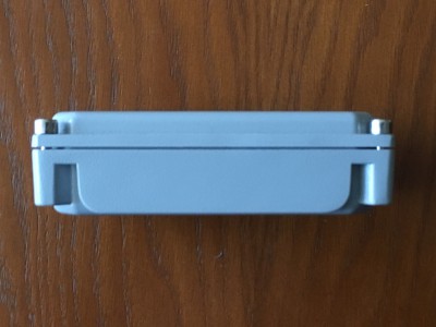

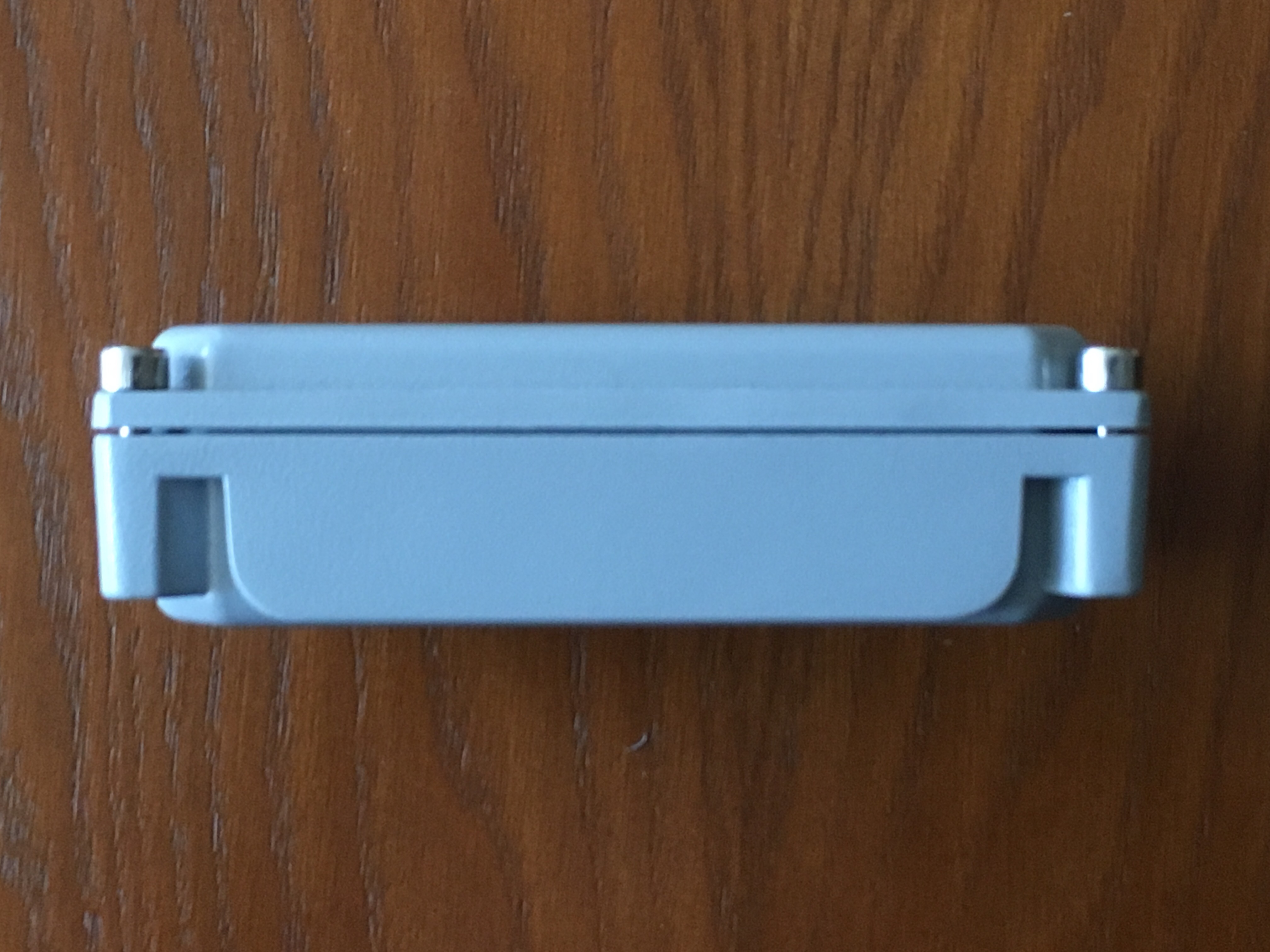

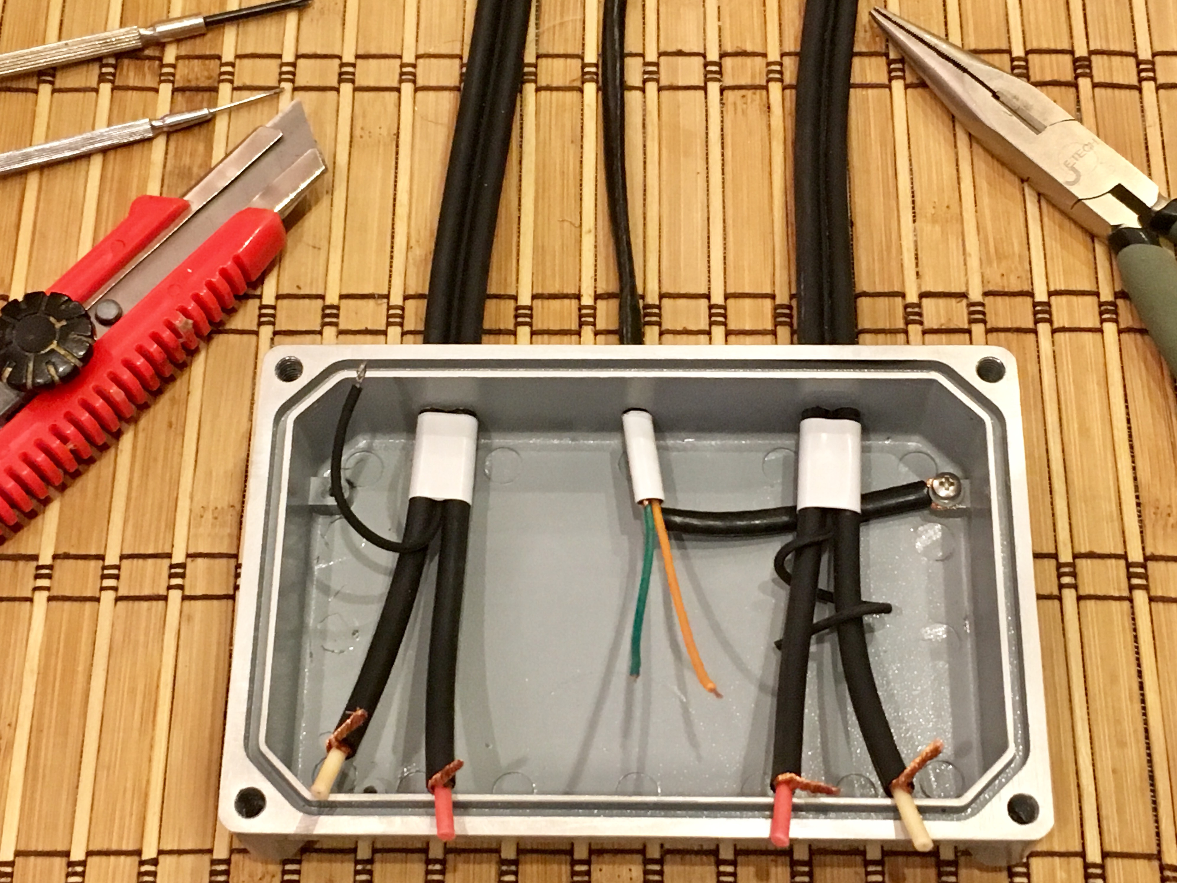

Половинки корпуса соединяются не плотно. Поэтому я зачистил соприкасающиеся грани и придумаю мягкую токопроводящую прокладку.
[upd=1498405209][/upd]

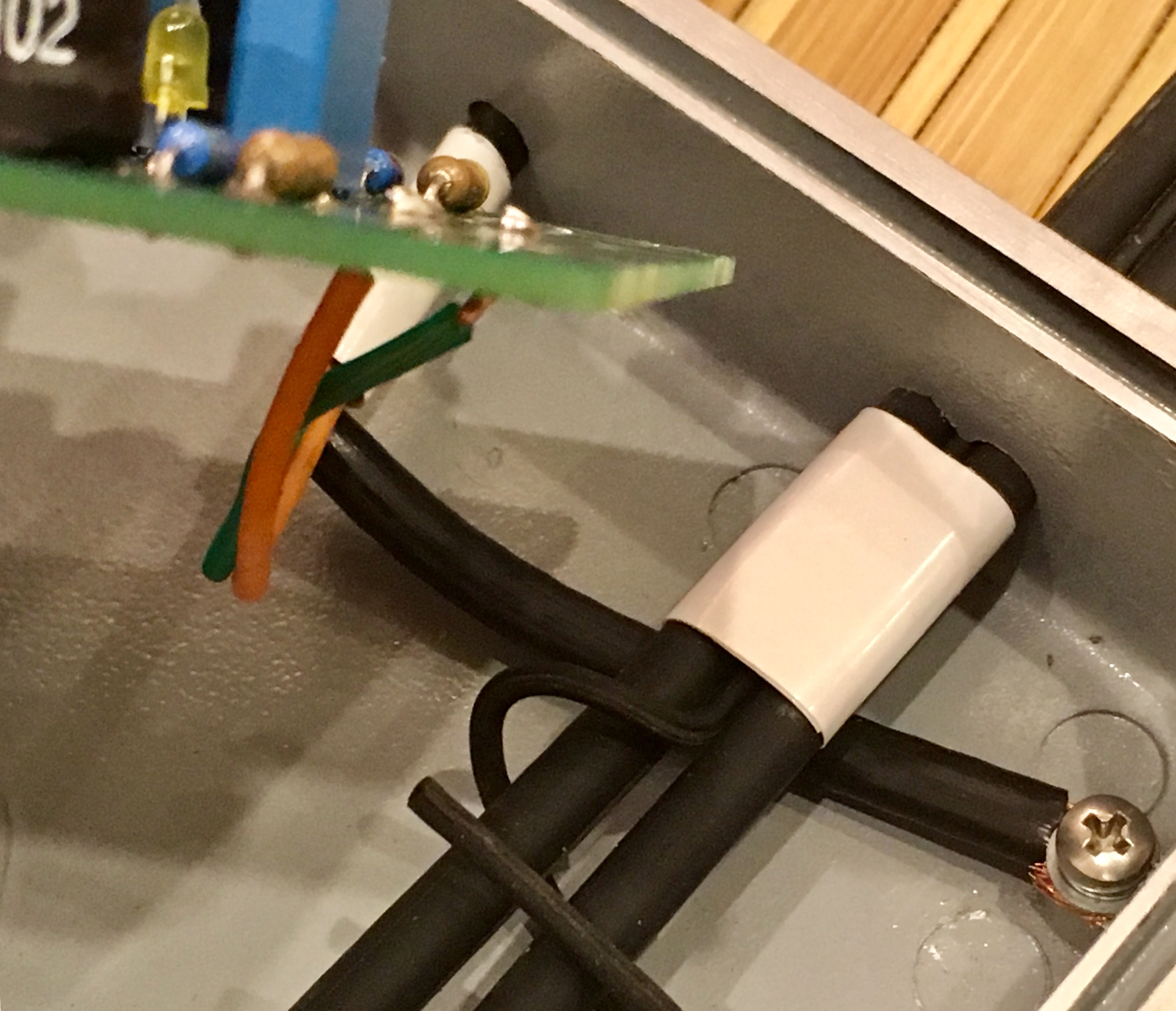

Теперь нужно решить с питанием - завести еще три провода (для батарей и заземления экрана). И можно собирать.
[upd=1498409733][/upd]
Свой любимый "микрофонный кабель" пустил на питание. Дотяну его до аккумуляторов, а там уже экранную землю ответвлю.
[upd=1498409897][/upd]
Я не использую проходные втулки или вводы потому, что это пробная сборка. Впереди экранирование фольгой - моя основная надежда. И я не знаю пока, как оно получится. Но, хочу включить уже так и посмотреть разницу. Должно ведь получиться лучше, чем с кастрюлей. :-)
[upd=1498412445][/upd]
Больше всего боюсь сделать переполюсовку на питании.
Центр плюс!
Оранжевый провод!
[upd=1498415246][/upd]

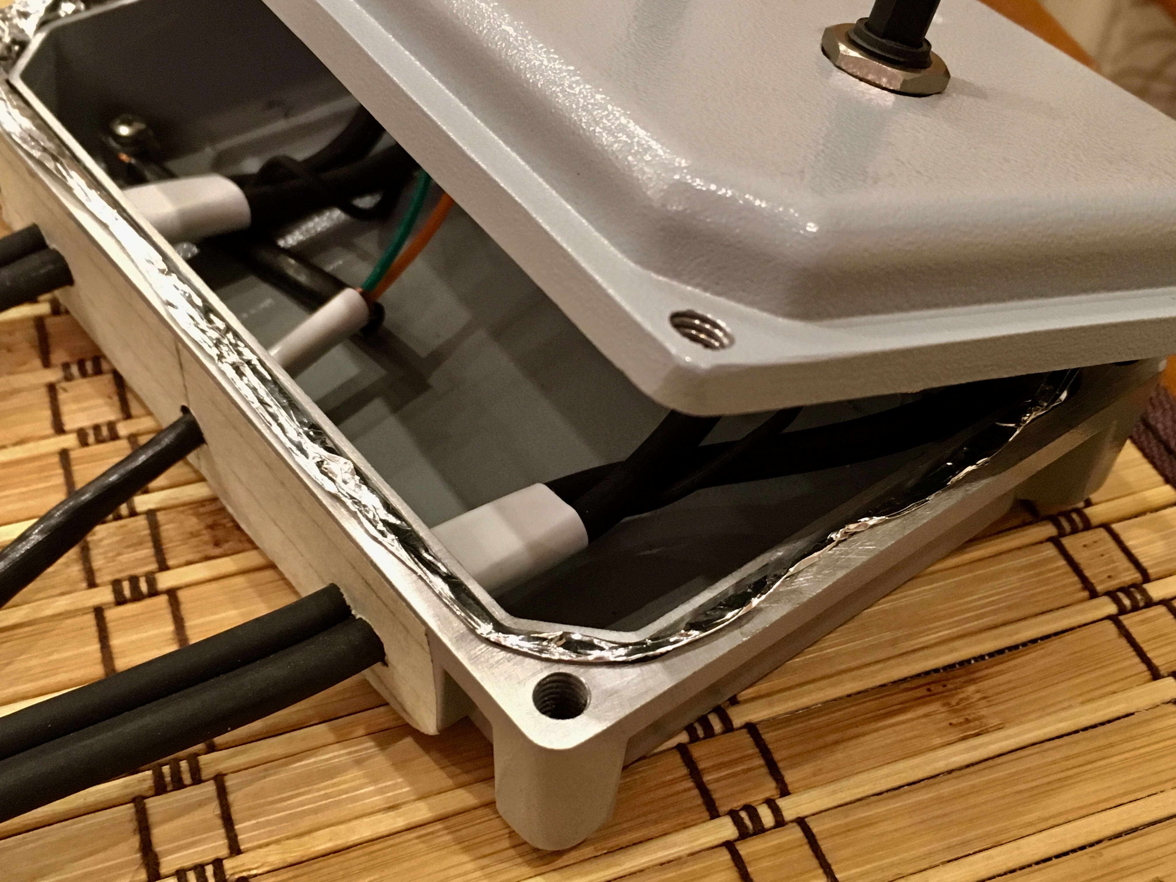

Для проводящей прокладки использовал ленту свернутой алюминиевой фольги. Винты позволяют стянуть корпус очень плотно. Надеюсь, контакт получился по всему периметру. Для чистового варианта я припас еще одну идейку. :wink:
Вот, что я не предусмотрел - индикатор-светодиод наружу вынести.
Не знаю, можно ли безболезненно для звука удлиннить ему ножки проводками?
:help:
[upd=1498417135][/upd]

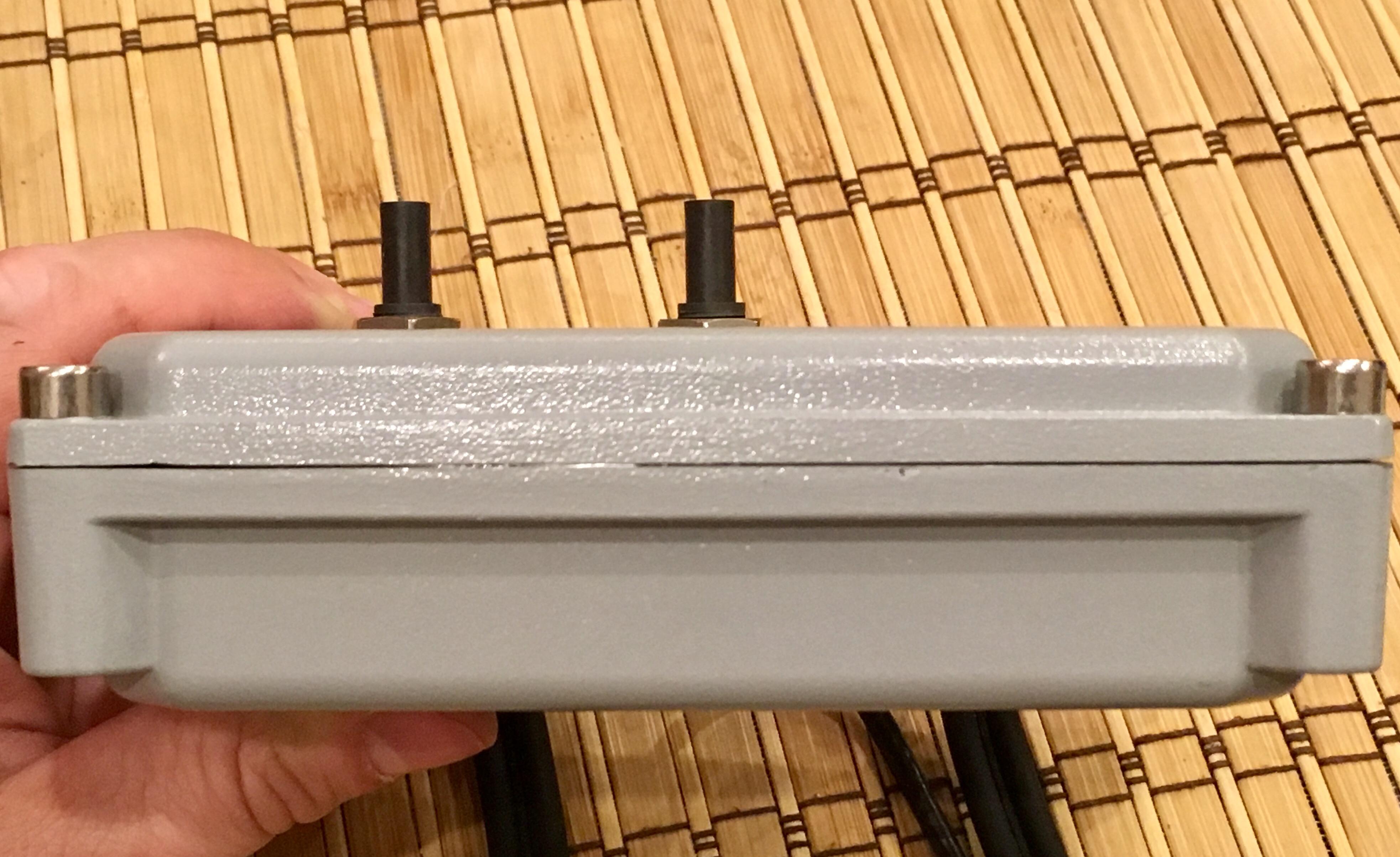

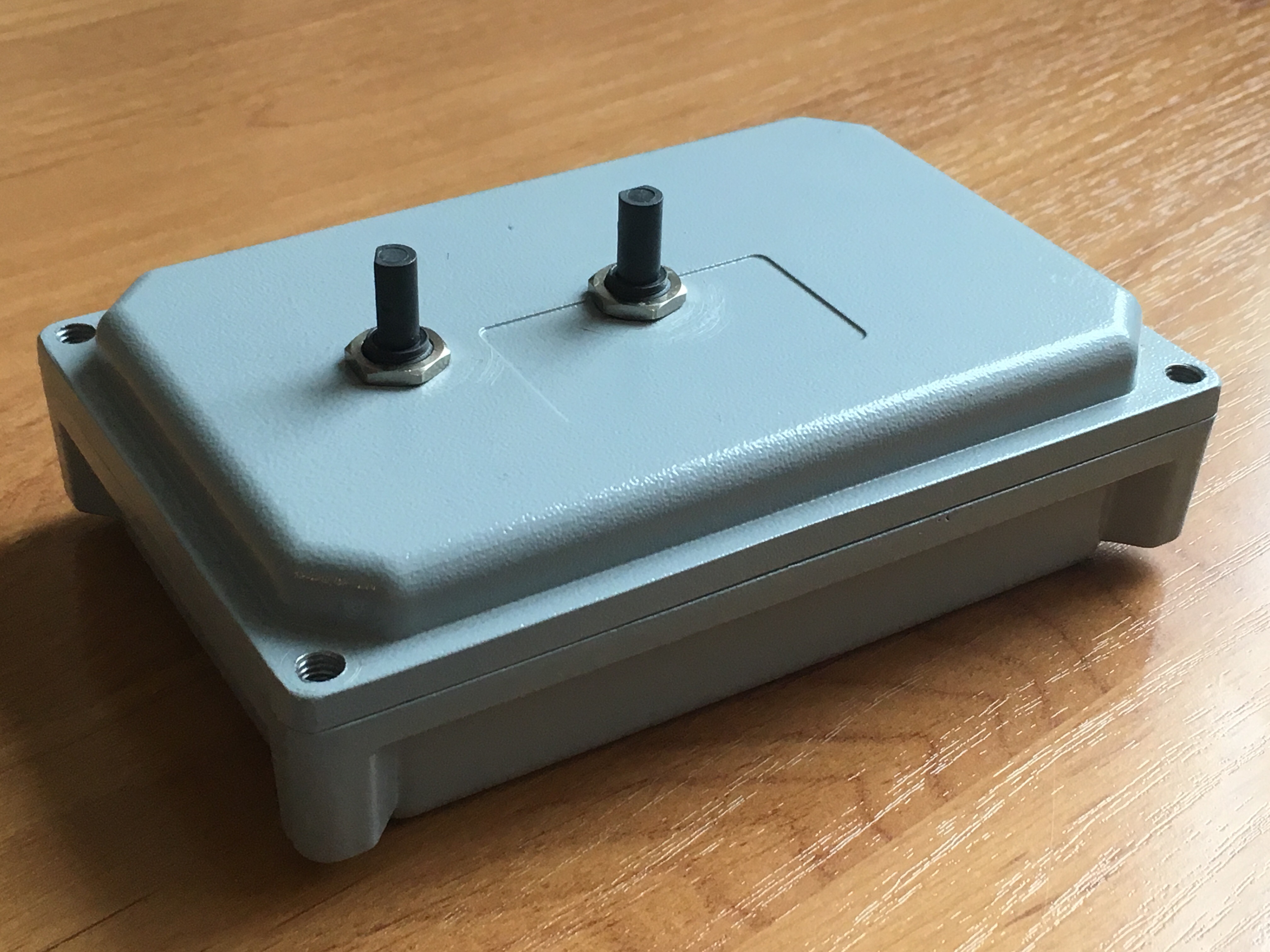

Собрал я своего "марсианина" (навеяло из "Войны миров" Г.Уэлса).
Завтра возьму свежие аккумуляторы и буду подключать.
Надеюсь, без катастроф обойдется. :pray:
Подключил.
Сообщение Роман Мирошниченко » 26 июн 2017, 12:06
Причем, сейчас на тонарме ММ картридж, значит усиление минимальное и это самые плохие условия.
Фон начинает появляться на 14-ти часах. Это ОЧЕНЬ существенный шаг вперед.
