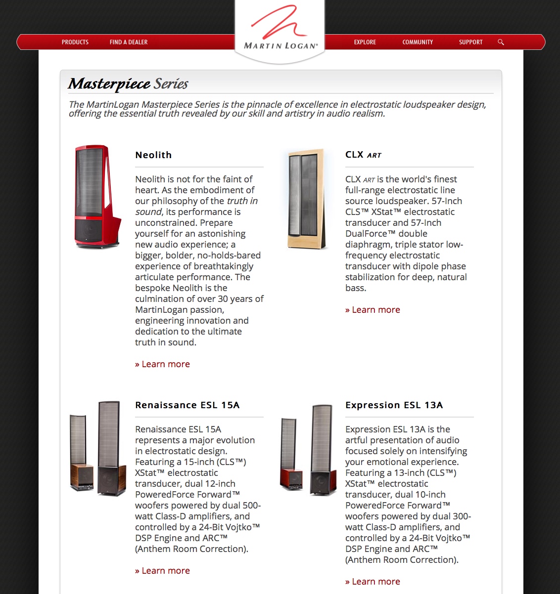

poty писал(а):Топовые модели полностью построены на электростате, там динамических головок нет.
Спорить не берусь, но у меня сложилось иное представлении сегодняшней иерархии в модельном ряду.

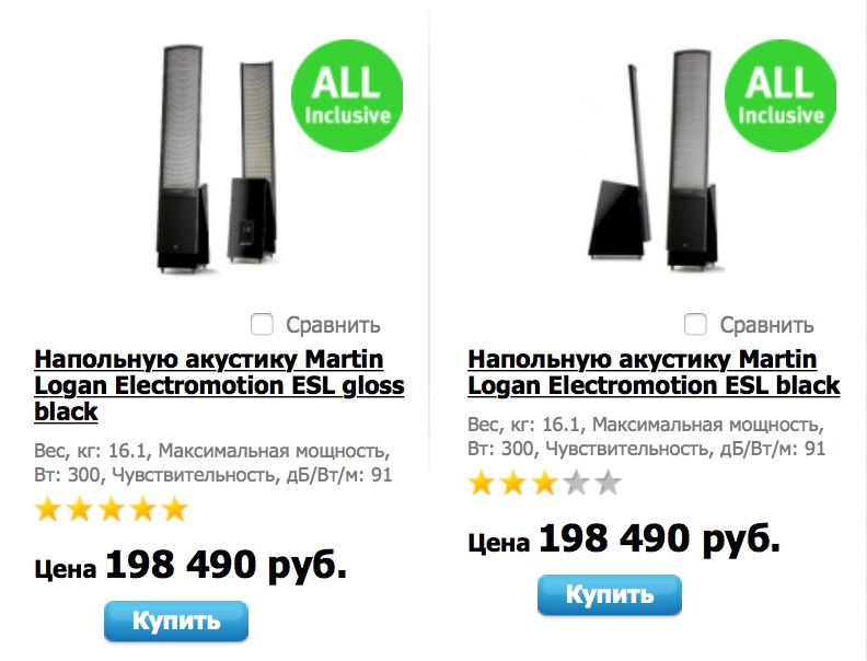

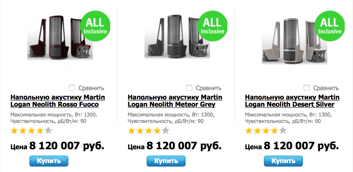

По ценам с PULT.ru это выглядит так:
а это те, что слушаю я сейчас
Конечно стоимость поражает. Но, я пробовал прицениться на eBay, получается не сильно дешевле.

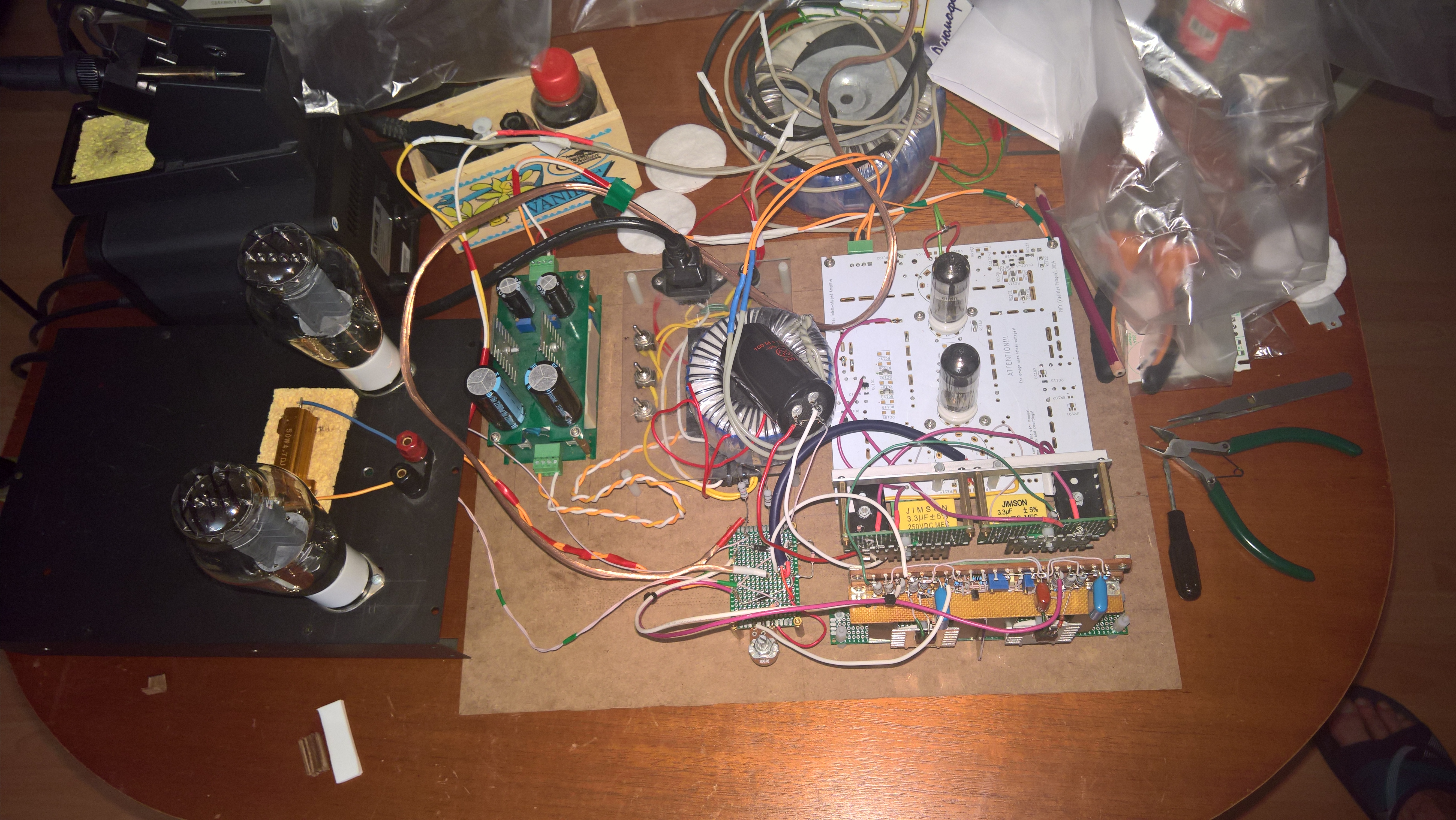

Сообщение poty » 23 июн 2017, 23:58
Макет моноблока на 300В
Потом удалите...

Сообщение Роман Мирошниченко » 24 июн 2017, 09:41
Ого!!! :smile:
Я так понимаю, это только усилительная часть? Блок питания "лабораторный" используется?
Или этот тор питание? :think:
Мне не распутать эти джунгли. Но, впечатляет!

Сообщение poty » 26 июн 2017, 14:53
Роман Мирошниченко писал(а):Я так понимаю, это только усилительная часть? Блок питания "лабораторный" используется?
"Блоков питания" сейчас как минимум 5. Понимаю, что звучит чудовищно, но так случилось. В качестве основного используется "лабораторный блок" Кислуна. Я уже к нему приспособился, очень полезен порой бывает! :-) Хотя есть отличия от моего училищного опыта, когда, например, в любом лабораторном блоке было ограничение тока при испытаниях, чтобы не пожечь всего и много. Также добавил "приставку" УЗО, чтобы локально быстро отключать питание, если случайно влез руками куда не следует.
Накалы пока питаются переменкой (и 300В, и 6Н6П). Для этого используются торы. Есть ещё питание CCS - оно идёт от комплекта зелёных плат, которые я уже тоже использую как лабораторный блок низковольтного питания. Также используется стабилизатор смещения гираторов, стабилизатор CCS драйвера, стабилизатор смещения двойного CCS выходного каскада, ...
