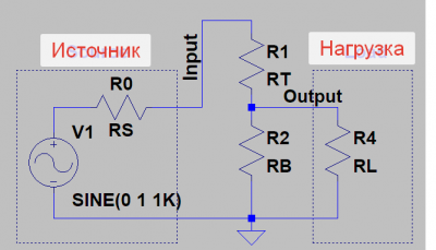

Теперь попытаюсь ответить сам. Скажу также, что несмотря на теоретические основы, напрямую электромагнитной совместимостью я не занимался, поэтому прошу рассматривать мои мысли лишь как моё личное персональное понимание вопроса.
Как-то давно мы с Евгением начали обсуждать работу различных схем стабилизаторов (серийных и шунт), и по-моему, первый рисунок был - обычный резистивный делитель. Я его немного перерисовал, добавив источник "сигнала" с его внутренним сопротивлением (входным импедансом) и нагрузку:
Принцип работы большого количества цепей
На этой основе работает большинство типов цепей, как пассивных, так и активных. В активных цепях один из RT, RB изменяется по некоторому закону, но расчёт делается именно по обычному резистивному делителю. Как примеры: расчёт ламповый цепей, принцип работы серийного регулятора (RT изменяется в соответствии с RL для получения стабильного Uoutput), принцип работы шунт-регулятора (RB изменяется в соответствии с RL для получения стабильного Uoutput), принцип работы источника тока (RT изменяется в соответствии с RL для получения стабильного Ioutput) и т.д. (Я расставлю по тексту ссылки на аналогию шунт и серийного регулятора)
К фильтрам, как к пассивным цепям, это относится в той же степени. Приведу лишь одну формулу работы резистивного делителя:
Uoutput=Uinput*(RB/(RT+RB))
Она известна всем. Фактически, она не учитывает выходного сопротивления источника RS и сопротивления нагрузки RL. Вспоминается сразу вот это, где эта "неточность" вылезла во всей красе.
Теперь если посмотреть на рассуждения по второй ссылке и проанализировать схему 2б (раз уж мы анализируем отсутствие дифференциальных конденсаторов). Хорошо, что она, в отличие от 2в, не содержит неточностей.

Сообщение poty » 10 сен 2017, 14:29
Вот бы взять одно такое "неправильное" устройство и попробовать его включить через этот фильтр.

Сообщение poty » 10 сен 2017, 19:49
Да, но нам и измерения сильно не помогут в данном случае (при неправильном экранировании - никакой фильтр не поможет). А так - было бы хоть какое-то практическое подтверждение работы фильтра.
