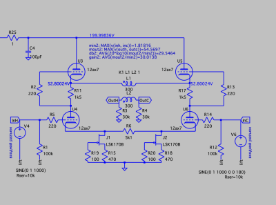

poty, Я это все к чему, у меня возможно высвобождается пара лундалов из моего преда, и вот не перевести ли мне с конденсаторов свой усилитель на межкаскадные трансформаторы. Выходное сопротивление то у SRPP с источником тока должно быть маленьким, я насчитал в пределах 1к. и проблем с АЧХ быть не должно.

Евгений Михеев, не получится. SRPP работает только с конденсатором на выходе.

Сообщение poty » 19 ноя 2025, 23:42
Есть. В своё время Ян обратил внимание на то, что без конденсатора это не работает и я эту историю разместил в ветке.
Индуктивность тоже могла бы помочь, но куда её ставить? Если как классическую нагрузку (выход SRPP и земля), то она зашунтирует нижнюю лампу практически в к.з., а на неё подаётся сигнал. Соответственно, ничего работать не будет, анодное напряжение будет слишком мало.
Если между выходом и питанием, по принципу анодного резистора, то она зашунтирует верхнюю лампу, каскад превратится в стандартный, но искажения могут быть большими, так как в определенные полупериоды на верхней лампе будет достаточное напряжение для работы.

Спасибо, стало понятней. А если между двумя выходами двух триодов? У нас же балансный каскад.
На напряжения не смотрите - я просто для наглядности куда транс подключить

В идеале - работать должно при хорошей балансировке по напряжениям.
