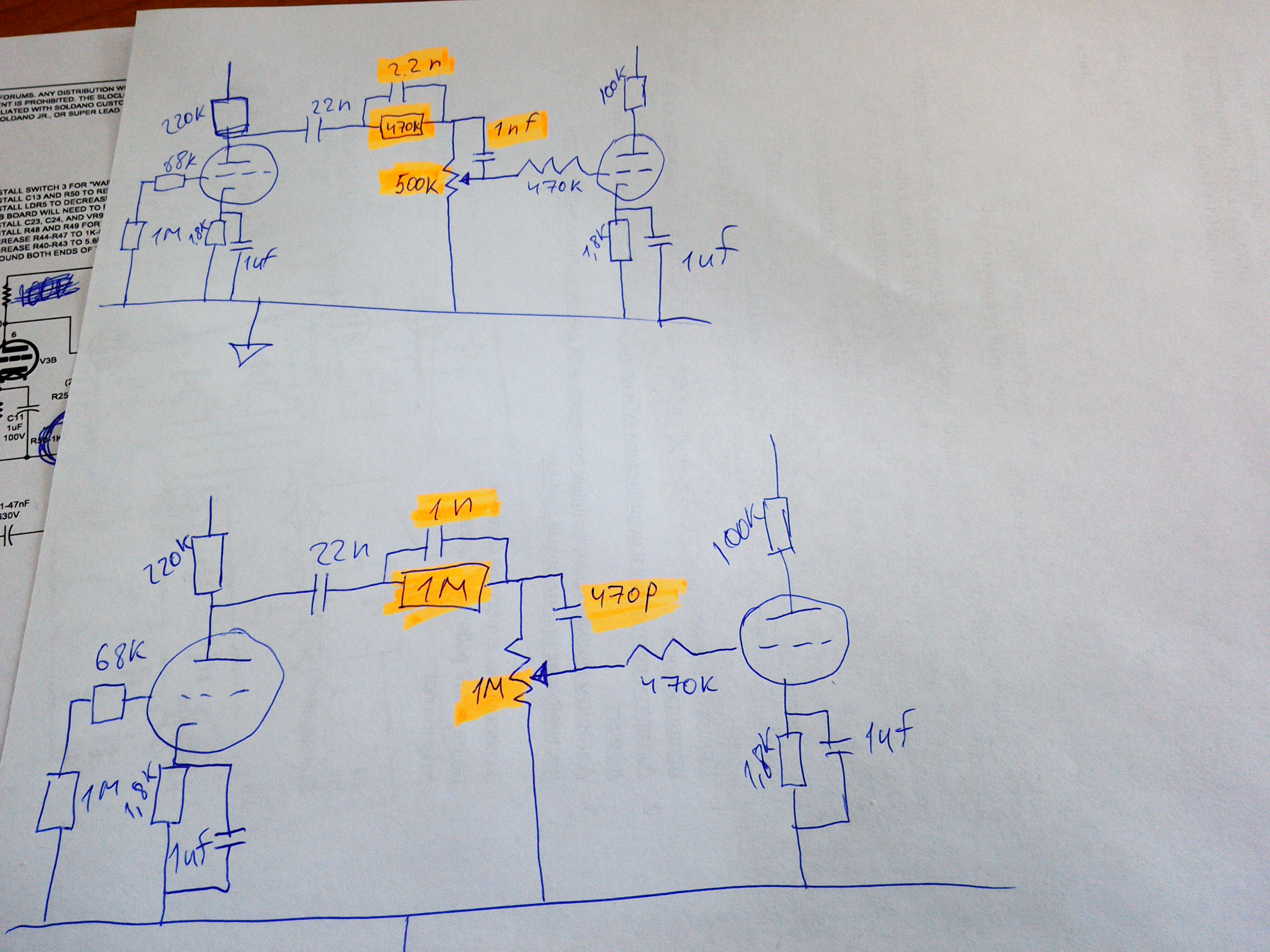

А у меня еще вопрос.
Я зарисовал.
Это первый каскад (после входного).
Почему 470к превратился в 1М я примерно понимаю - полагаю, чтобы сохранить соотношение делителя из за смены переменника с 500к на 1М.
А вот как должны влиять на звук 2.2n - 1n & 1n - 470p?
Это модель хот род, от сло отличается только этим, но звучит иначе, оттуда и вопрос :-)

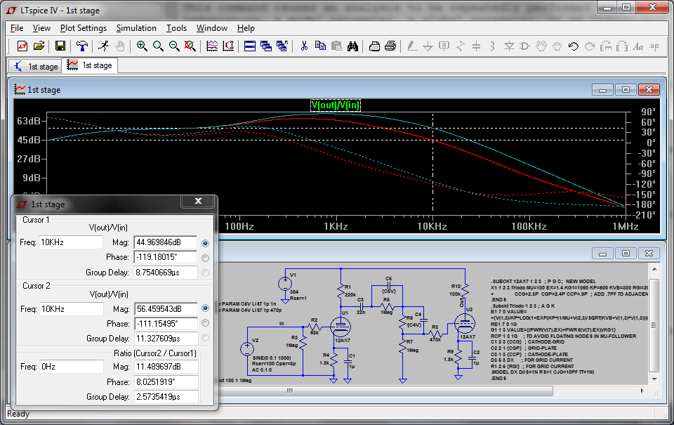

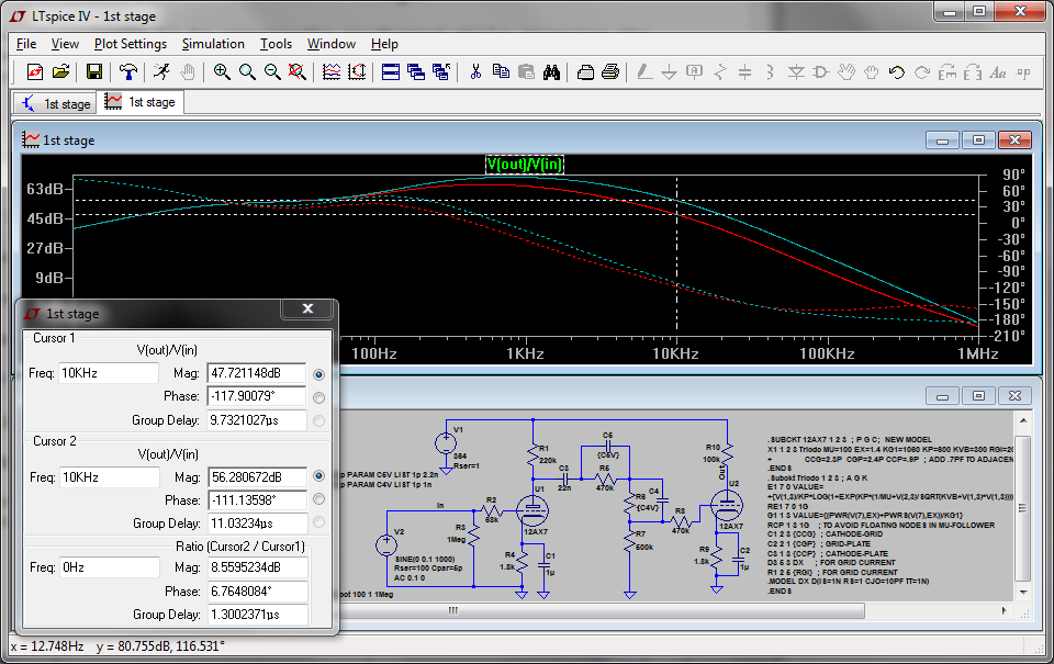

Сообщение poty » 04 июл 2017, 16:50

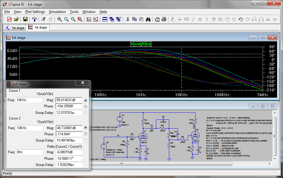

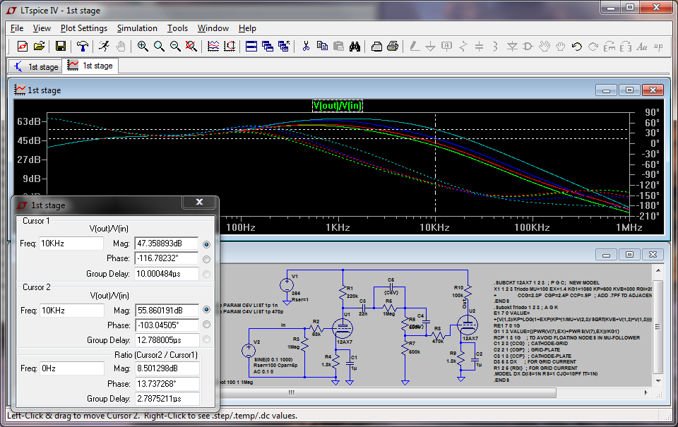

Евгений, можно было бы просто рассчитать, но времени катастрофически не хватает для этого. Кроме того, точные расчёты требуют комплексных чисел, которыми мне не хотелось бы Вас грузить. Поэтому с извинениями я привожу результаты моделирования в LTSPice. Там где только два графика: верхний - оба конденсатора и (совпадающий с ним график) только конденсатор большей ёмкости; нижний - только конденсатор маленькой ёмкости и (совпадающий с ним график) вообще без конденсаторов. Там где 4 графика: верхний график - это оба конденсатора, следующий за ним - только конденсатор большей ёмкости, следом - только конденсатор малой ёмкости, следом - вообще без конденсаторов. Снято в двух положениях GAIN: полная громкость и половинная громкость (вернее - положение на половинном сопротивлении).
Полная громкость верхний вариант
Половинная громкость первый вариант
Полная громкость второй вариант
Половинная громкость второй вариант
С моей точки зрения, это - своего рода тонкомпенсация. Изменение конденсаторов - лишь отражение того, что в постоянной времени (t=RC), для её сохранения, при увеличении R необходимо уменьшить C. Постоянная времени определяет частоту перегиба "горба" на графиках.
Изменение в звучании, скорее всего, происходит немного из-за другого. Усиление при более высокоомной нагрузке возрастает, это влияет на уровень овердрайва и искажений во втором каскаде.

Оказалось, что нижний вариант(1n, 470p, 1M), это soldano avenger :)
Его создавали, как более "темную" версию slo, это одноканальный усилитель без петли. В четвертом каскаде анодный резистор также изменен с 220к на 100к для меньшего усиления.
Я вчера внес эти изменения в усилитель. Мне понравилось, не люблю сыпящие верхами усилители. Таким образом, сейчас овердрайв канал представляет из себя avenger, как и четвертый каскад.

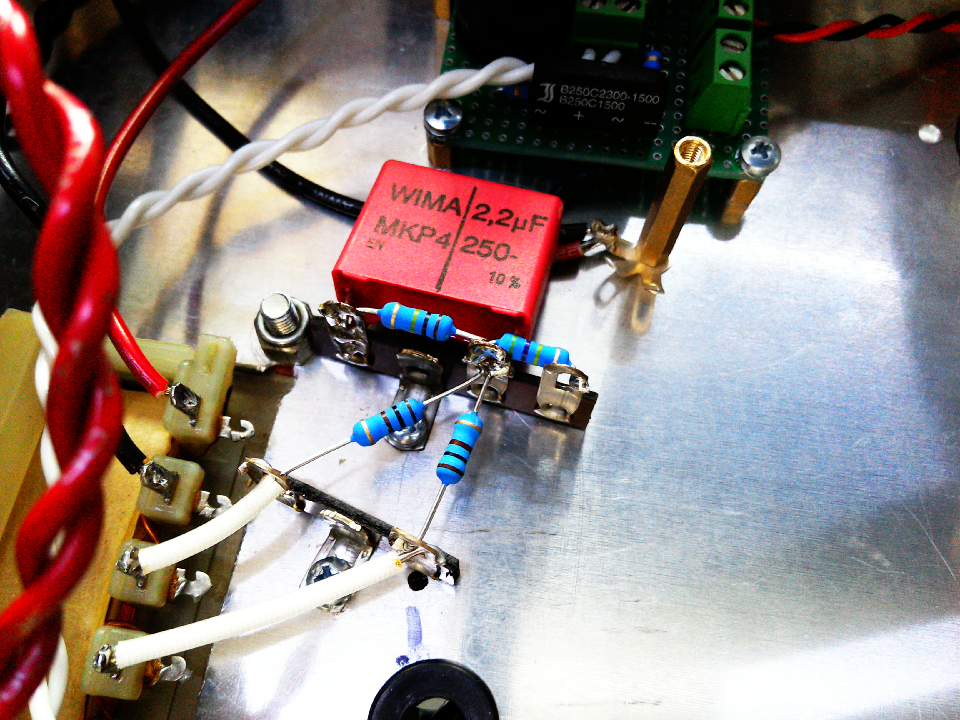

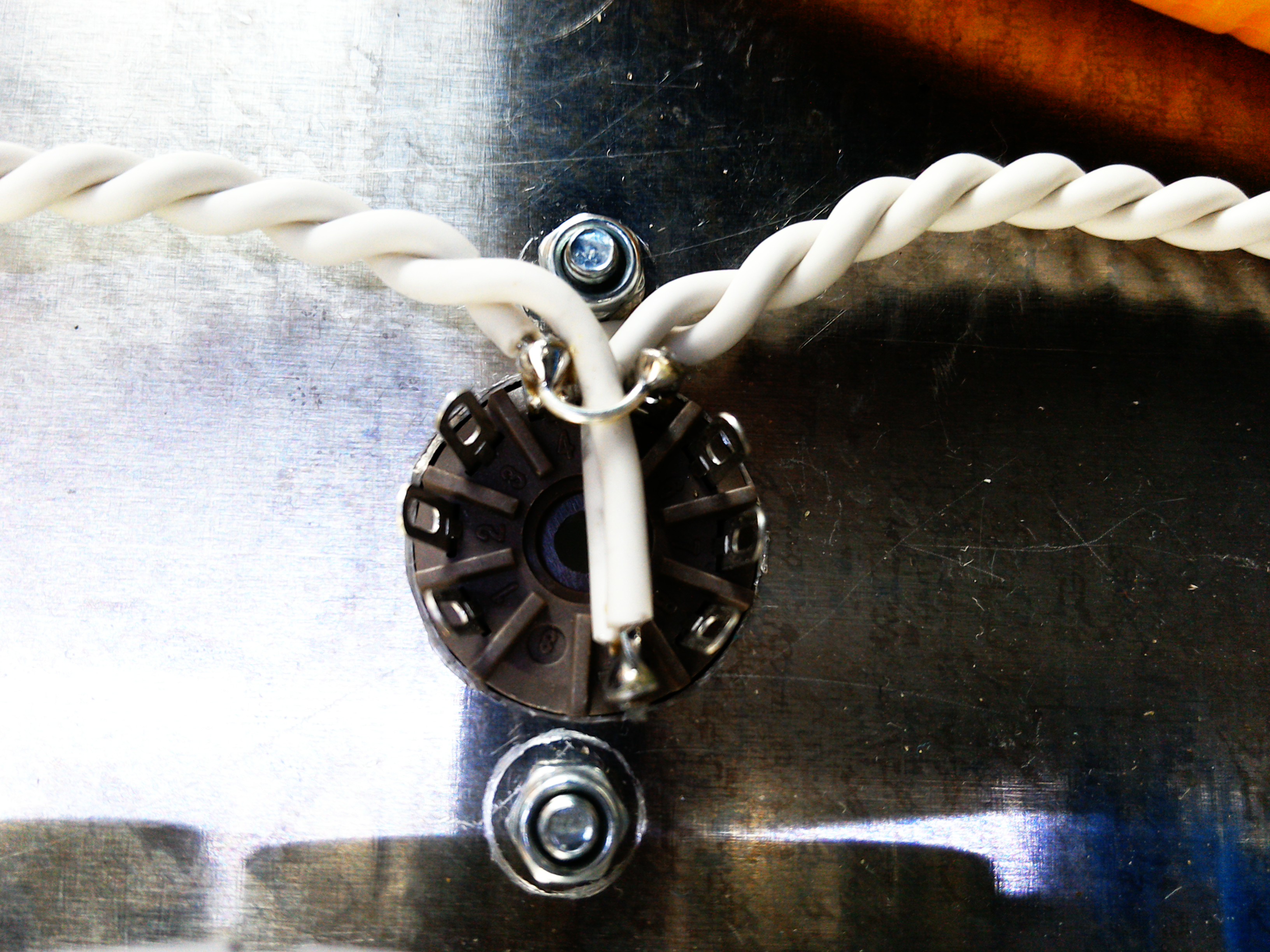

Пара фото
Накал
Подъём потенциала
Владислав, не могли бы приложить модель LT-spice? Если осталась, конечно :-) если нет я сам сделаю.
Сообщения: 5072
Поблагодарили: 670 раз
#93
Сообщение poty » 05 июл 2017, 16:48
Добавляю.
Завидую аккуратности монтажа! И все фишки соблюдены! :-)
1st stage

Да я больше тут как пмятки себе оставляю, что-ли :)
Вот момент с петлей между пином 4 и 5 пришел в голову сам собой, а оказалось очень даже верно с точки зрения спасания провода от провисания, когда шисси будет перевернуто.

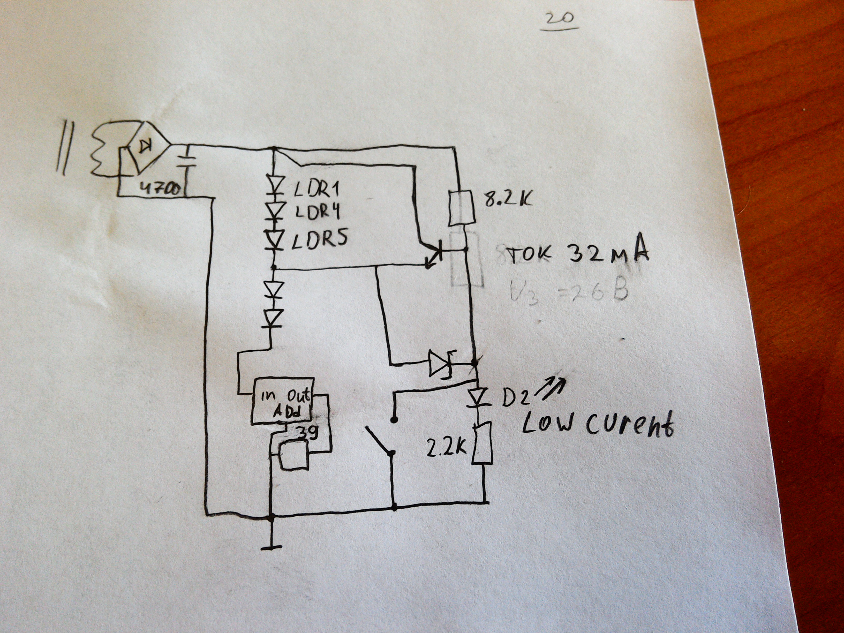

Владислав, вы как-то писали о частичной отвязке блока контроля каналов от земли. Так?
Сообщения: 5072
#96
Сообщение poty » 06 июл 2017, 11:52
Нет, так не получится. Здесь две ошибки:
1. Как только транзистор начнёт проводить напряжение коллектор-эмиттер резко уменьшиться, тока через резистор 8.2к станет недостаточно для того, чтобы поддерживать нужный ток базы. Для исключения этого нужно между верхним выводом гирлянды и верхним выводом резистора 8,2к включить сопротивление/стабилитрон или ещё что-нибудь, которое давало бы нужный запас по напряжению. Питание нужно подавать на верхний вывод резистора 8,2к. Замечу, что на этой "добавке" будет "расходоваться" некоторое напряжение! Т.е. питание должно быть выбрано с учётом этого.
2. Источник тока на LM317 получается в эмиттерной цепи транзистора. Как только мы замыкаем ключ напряжение эмиттер-земля становится равным нулю (точнее - прямому падению напряжения на диоде между эмиттером и базой). В этом случае источник тока прекращает работать (напомню, нам нужно, чтобы на нём было как минимум 4В). Чтоб всё работало правильно, источник тока нужно ставить между минусом питания и землёй. (нижний конец R3 всё равно подключать к питанию непосредственно)
Если п.1 из-за питания проблематичен, можно развернуть полярность исходной схемы на 180 градусов и применить транзистор PNP.

Спасибо, понял ошибки!

Это добавлю сюда, для последующего анализа.
