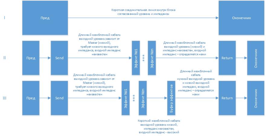

Я предлагаю что-то типа этого:
Добавление буфера эффектов
I. Усилитель без петли. Здесь всё понятно.
II. Классическая петля. Имеется буфер на выход, который за счёт своего низкого выходного сопротивления нивелирует длинную соединительную линию (межблочное соединение), однако, из-за неконтролируемости петли, входной уровень в неё - низкий. Более того, он зависит от общей требуемой громкости. Со стороны Return имеем душераздирающее зрелище: устройство с неизвестными параметрами подключается длинным неизвестным кабелем к нашему усилителю Return. Уровень сигналов - низкий (<0,33В).
III. Шаг в сторону "микшера эффектов". Send реализован так же, как в II, за исключением того, что мы можем поднять выходной уровень (см. далее). Помимо эффектов в "педалборд" встроен буфер, который соединяется с последним эффектом коротким кабелем и имеет высокий входной импеданс и низкий выходной импеданс, кроме того, имеет регулятор уровня. За счёт регулятора уровня мы можем настроить оптимальный уровень входного сигнала в петлю, не выходя за пределы нужной громкости на выходе. Буфер также может иметь дополнительное усиление, на случай, если эффекты, допустим, пассивные и сильно понижают доступный уровень сигнала, а усиления Return недостаточно. Со стороны линии буфер-Return имеет картину, эквивалентную Send-Эффект №1, то есть, оптимизируем потери при передаче. При необходимости можно легко поднять уровень передачи. Если пойти немного дальше, можно поставить на конец межблочника "Send" переменник Master Volume (убрав его из усилителя, естественно), а регулятор уровня буфера перенести, соответственно, в основной блок. Тогда имеем вообще всё в шоколаде! Буфер (переменники и т.п.) можно "встроить", например, в блок розеток, от которых питаются педали, заодно оттуда питание для активных цепей буфера брать.

Хм, так ведь мы проблему длинных кабелей решили отключаемой петлей эффектов :-)
Теперь педали эффектов лежат прямо на усилителе, соединенные коротким межблочником и всегда включены, ждут своего часа :-)
Но, согласен, в некоторых случаях отдельные гитаристы хотят видеть педали под ногами, чтобы иметь возможность оперативно преключать эффекты.
Кстати, нашел на один широко распространенный процессор - выходной импеданс 40 ом.
Таким образом, мы уже говорим о некой педали, которая будет, находясь в педалборде, решать вопросы согласование эффектов с усилителем.

Что-то я не понял, причём здесь отключаемая петля эффектов и длина межблочника?
Евгений Михеев писал(а):мы уже говорим о некой педали, которая будет, находясь в педалборде, решать вопросы согласование эффектов с усилителем.
Я считаю, что должна быть "выносная педальная станция" :-)

Вот тут надо опять же иметь гибкость
Я вижу это так - реализована "классическая петля" для условия процессор лежит прямо на усилителе, и выносная станция, но тогда петля должна уметь переключаться в меньшее усиление
