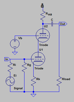

Схема каскода
Схема каскода.png (4.53 КБ) 30609 просмотров

Во превых, мы же заменяем нагрузку на источник напряжения? Тогда у нас должно было остаться Rна а не

Усилитель с общим катодом
Усилитель с общей базой
3. Считаем k(ну).
Усиление нижнего каскада
Расчёт проведён здесь.
Общий коэффициент усиления
Расчёт здесь.
7. Оцениваем PSRR.
Подавление пульсаций
Входная ёмкость каскода
Сообщения: 4485
Поблагодарили: 360 раз
Входное сопротивление ВУ:
Rвх2 = (ra2+R2)/(1+µ2),
где
Rн1=(ra2+R2)/(1+µ2).
