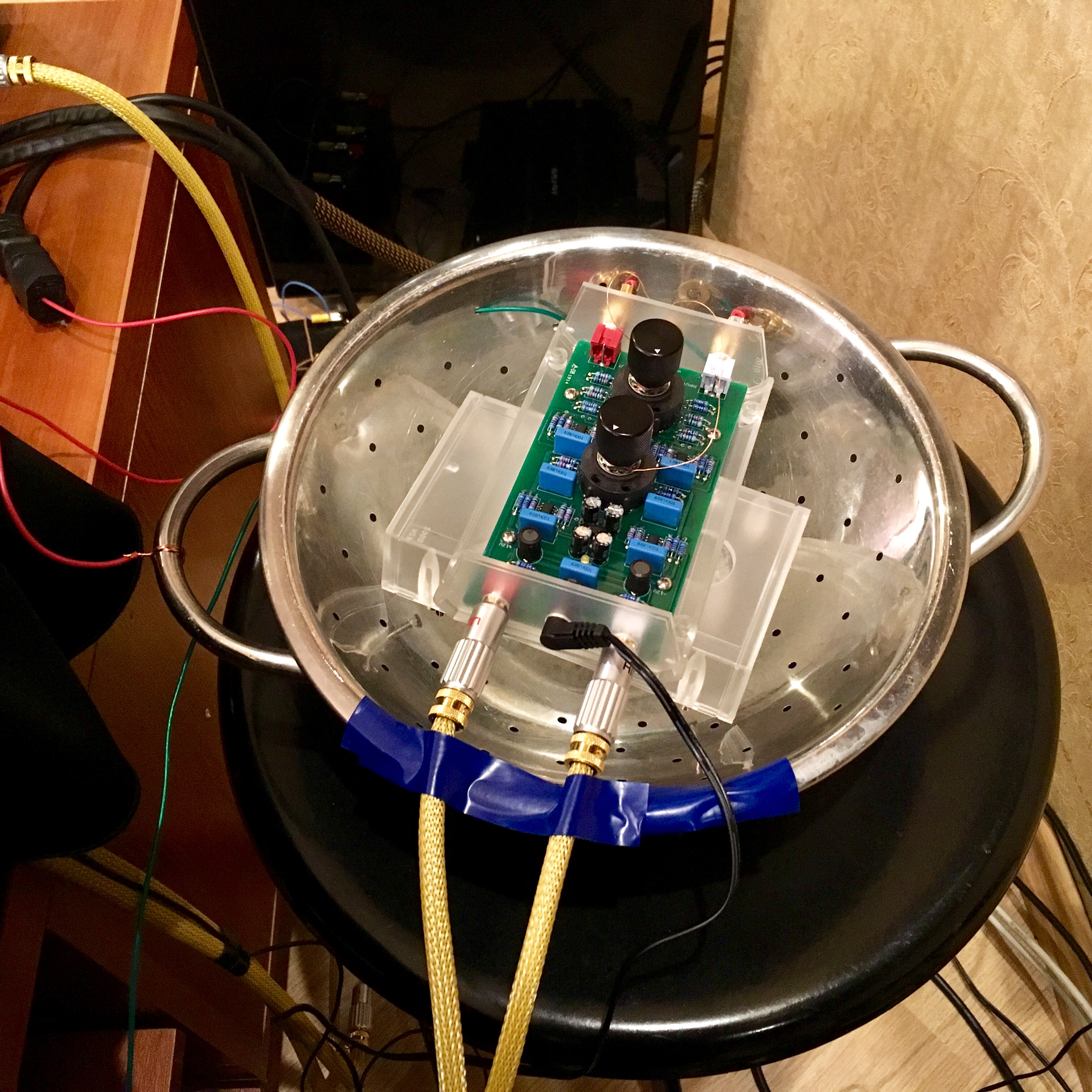

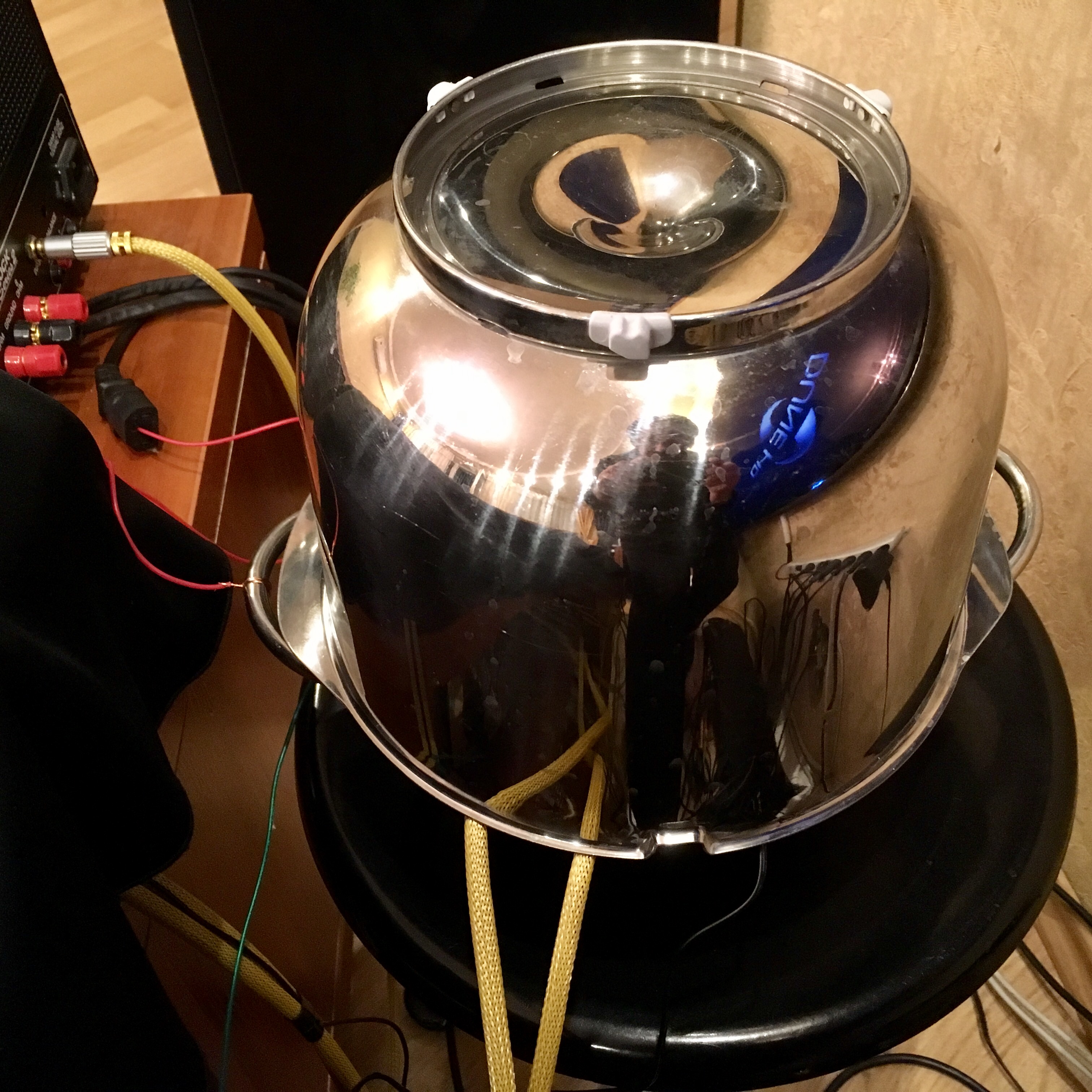

"САРКОФАГ"
Подготовил "убежище", может в нем "успокоится".
Вся конструкция заземлена в одной точке (кастрюля лежит на друшлаке, от него провод на центральный штырь кабеля от моноблока). Контакт надежный, прозвонил тестером.
Оставляю провод от земли Piccolo на коректор (зеленый - подвел сквозь отверстие друшлака). Но, попробую и без него.
Исходящие кабели изолировал от кастрюли (синяя изолента). Piccolo,хоть и на пластиковом дне от корпуса, разместил на поастиковой же подставке. Чтобы ничто не зацепилось случайно за саркофаг.

Предполагаю, что эта кухонная утварь из нержавейки (на магнит не реагирует). Не знаю, как это насчет экранирования, но ток проводит хорошо и отверстия очень мелкие. Только есть щель, за счет кабеля через край.

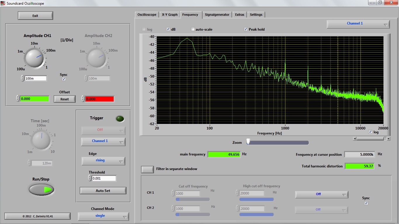

Боюсь сглазить, но что-то есть!!!
Сам еще не рассматривал, выложу тогда и буду разглядывать и сравнивать.
На этот все без путаницы. Голова свежая и никто не мешал (спят уже).
Условия соблюдены, как заявлено!

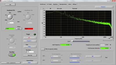

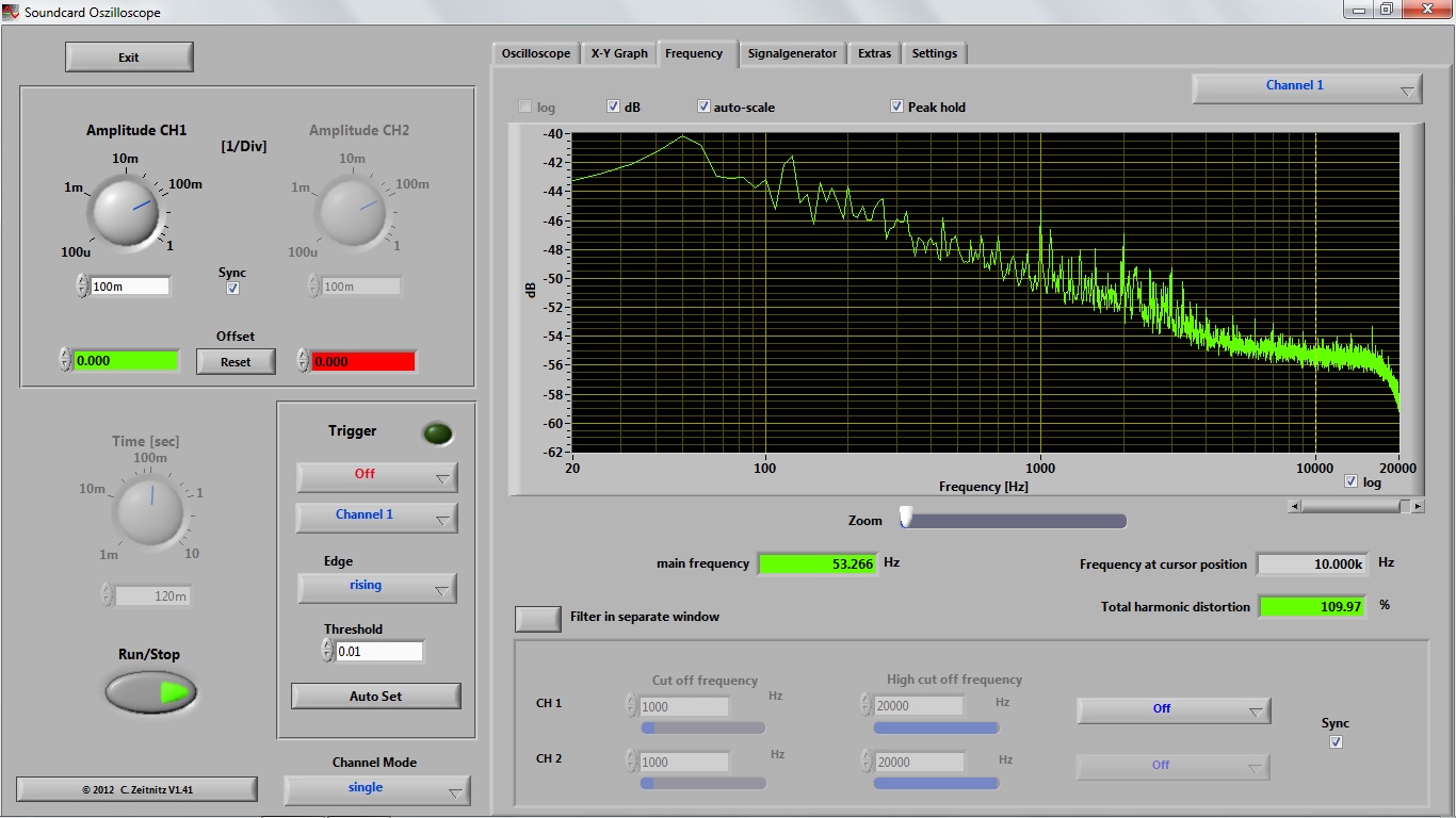

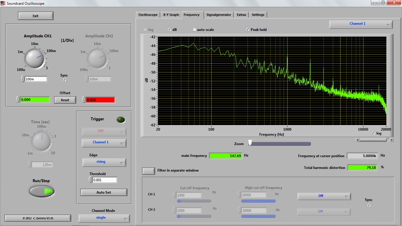

Начну с самого интересного (на мой взгляд). Я даже снял повторно график по окончании всех экспериментов.
То же, от блока питания: Меня это заинтриговало и я переснял показания для корректора. Все-таки такие стерильные условия я создал впервые.
Теперь остальные варианты:
Как 50 Гц. ослабло!!!
На втором входе 50 Гц. совсем спряталось.

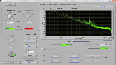

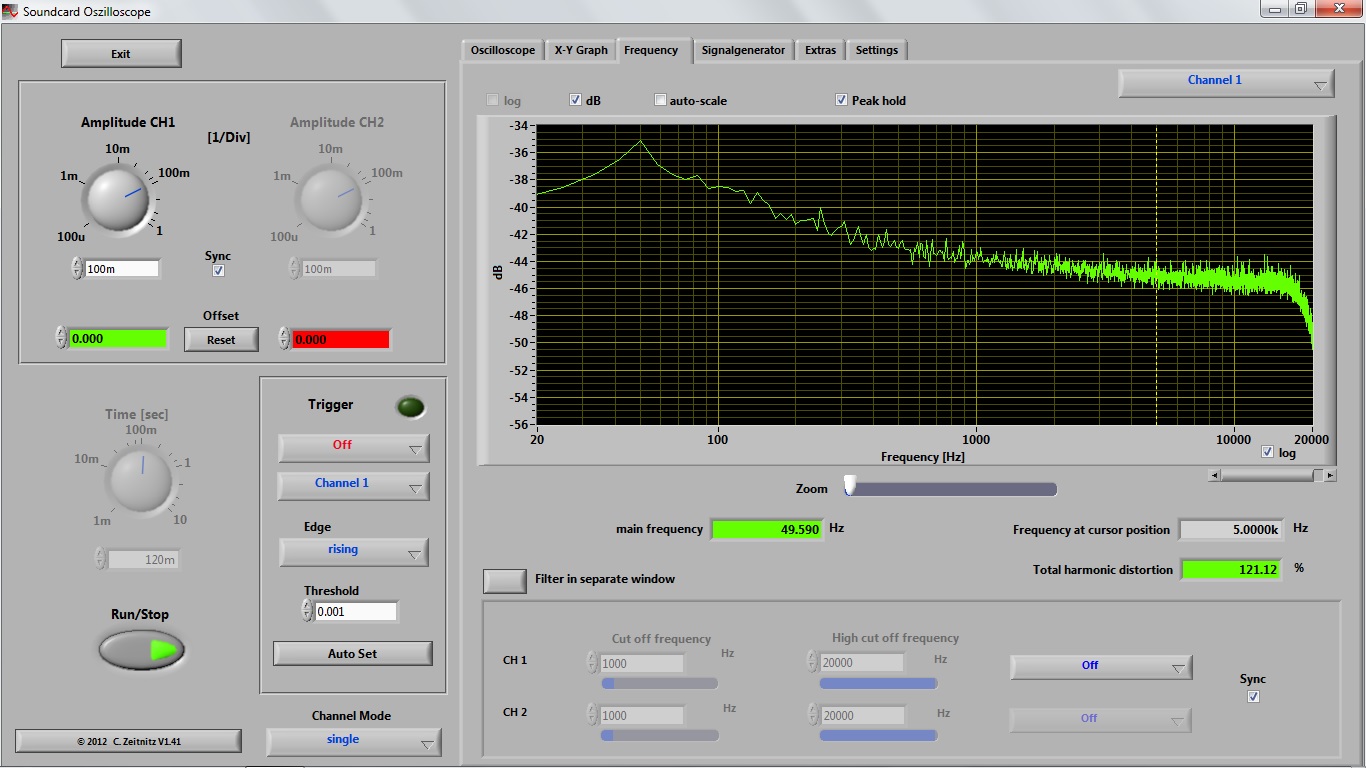

Пытаюсь анализировать свои графики (учусь понемножку)
Действительно, видно на примере второго входа убавление 50 Гц. Причем я сейчас уже включил все вокруг, а эта наводка на второй вход не появилась.
И что это за бессистемность такая!
Очень показательно для питания от батарей сравнение "с землей" и "без земли на корректор". Пики вырастают, а общая кривая остается.
От блока питания аналогичная ситуация. Вывод - земля на корректор не нужна.
В принципе, в таком саркофаге "батареи" у "блока питания" значительно выигрывают пиками отдельных частот и немного на самых низких шумах. Общий уровень фона такой же.
И, что удивительно, то же самое можно сказать и о влиянии самого саркофага. Сравниваю графики "в нем" и "вне его" - существенные отличия в пиках, а кривая на том же месте.
Я понимаю, что я как раз и слышу эти пики. Слух выделяет самое яркое. Но, общий-то уровень фона, вносимого Piccolo, не изменился за счет таких невероятных ухищрений.
Мой вывод - БЕЗНАДЕЖНО!
Жду Ваше мнение!
Жду Ваше мнение!

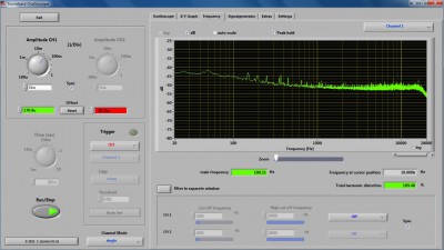

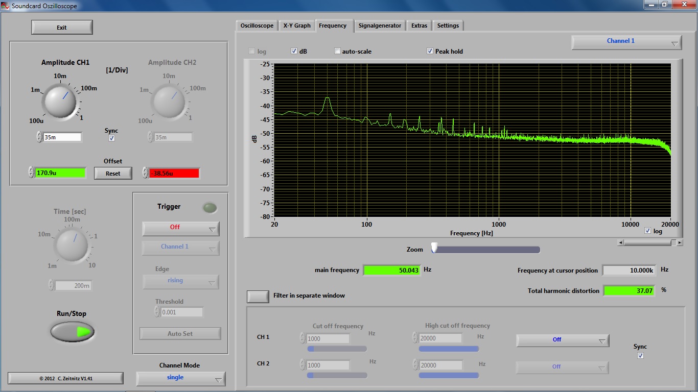

Есть одна мысль!
Я подумал, что общий уровень фона зависит от настроек Piccolo. И сделал еще замеры.
По последним измерениям:
- Не вижу, что заземление ручек "работает" в саркофаге;
- С уменьшением значения "Gain" кривая фона от Piccolo снижается.
Вроде бы не так было-то? Я снова запутался...
Так что это за сигнал? "Голос заглушек"? Но, у тонарма он будет еще выше? Или нет?
Я не могу к Piccolo "в кастрюле" подключить тонарм - фонокабель короткий. Но, по экспериментам без кастрюли можно сравнить фон с тонармом и с заглушками.
Разницы особой нет.
Надеяться, что я смогу снизить этот "голос" до уровня корректора... Слабо в это верю. Любой фонокабель не тише заглушек. Если предположить, что это голос дешевых RCA-гнезд Piccolo (плюс такого же уровня разъемы, что я использовал под заглушки). И если представить, что переход на не съемный супер-кабель... Нет, мало вероятно.
Но, некоторые пики снижаются не так сильно. Получается, что эта "кривая" представляет собой полезный сигнал наложенный на фон. Я же считал ее фоном в чистом виде. Потому, как полезный сигнал на Piccolo не подавался.Роман Мирошниченко писал(а):- С уменьшением значения "Gain" кривая фона от Piccolo снижается.
Разницы особой нет.

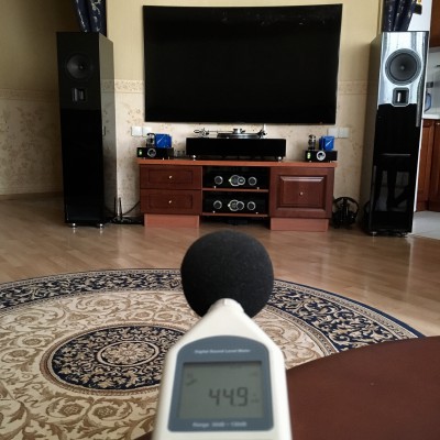

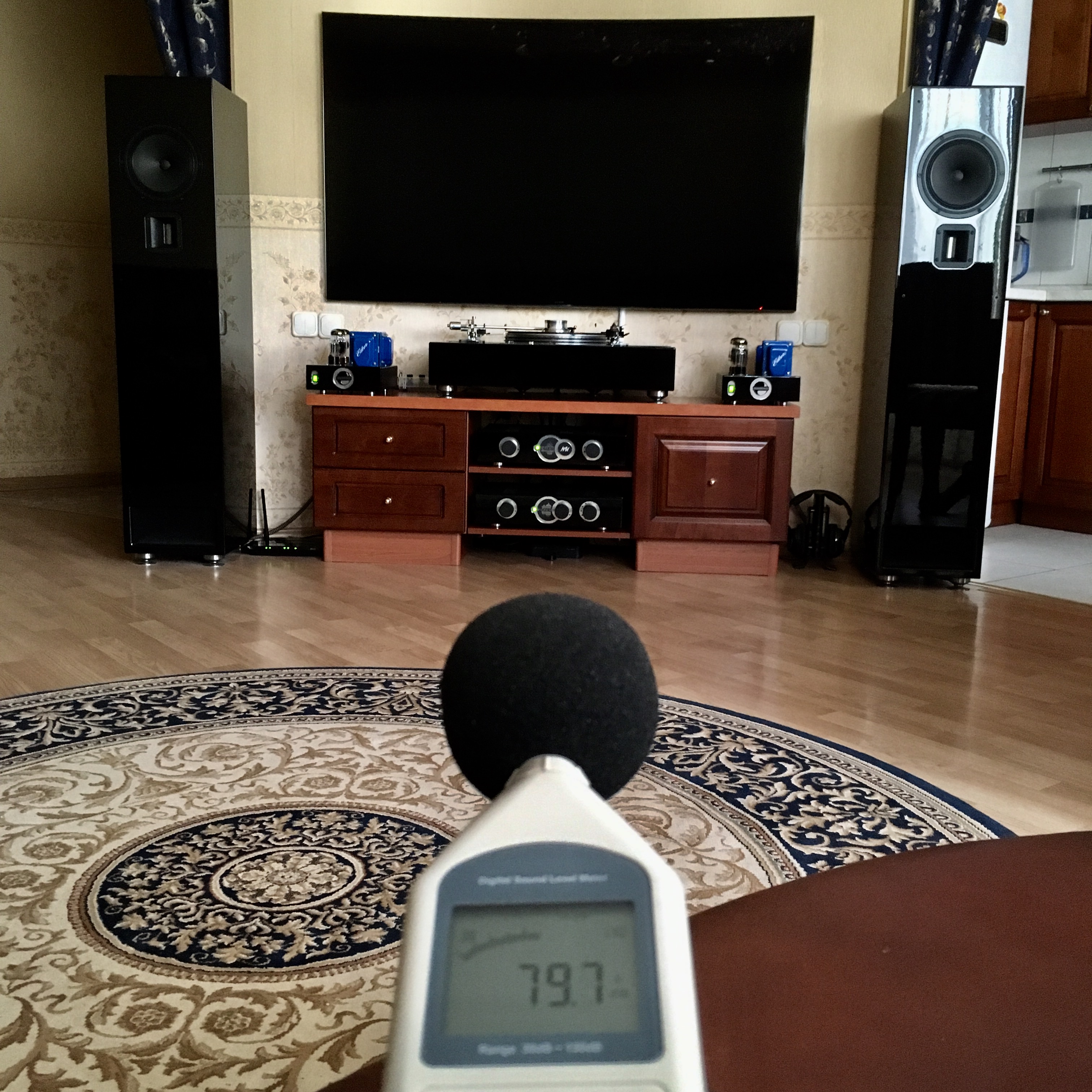

Сегодня есть возможность насладиться музыкой. Слушаю разные пластинки на комфортной для меня громкости.
Максимум около 80 дБ (замер по разным музыкальным композициям), положение ручки громкости чуть ниже, чем при вчерашних испытаниях:

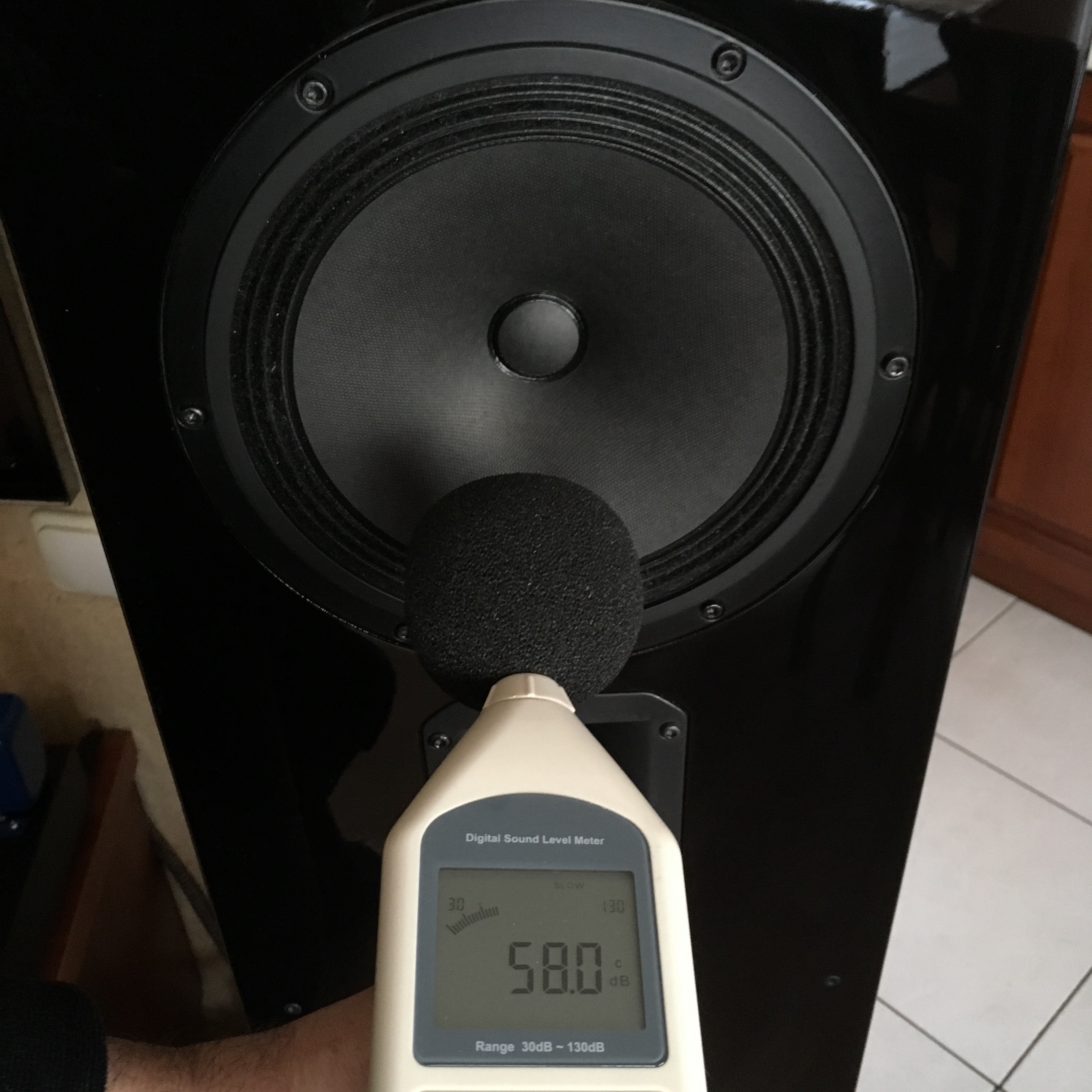

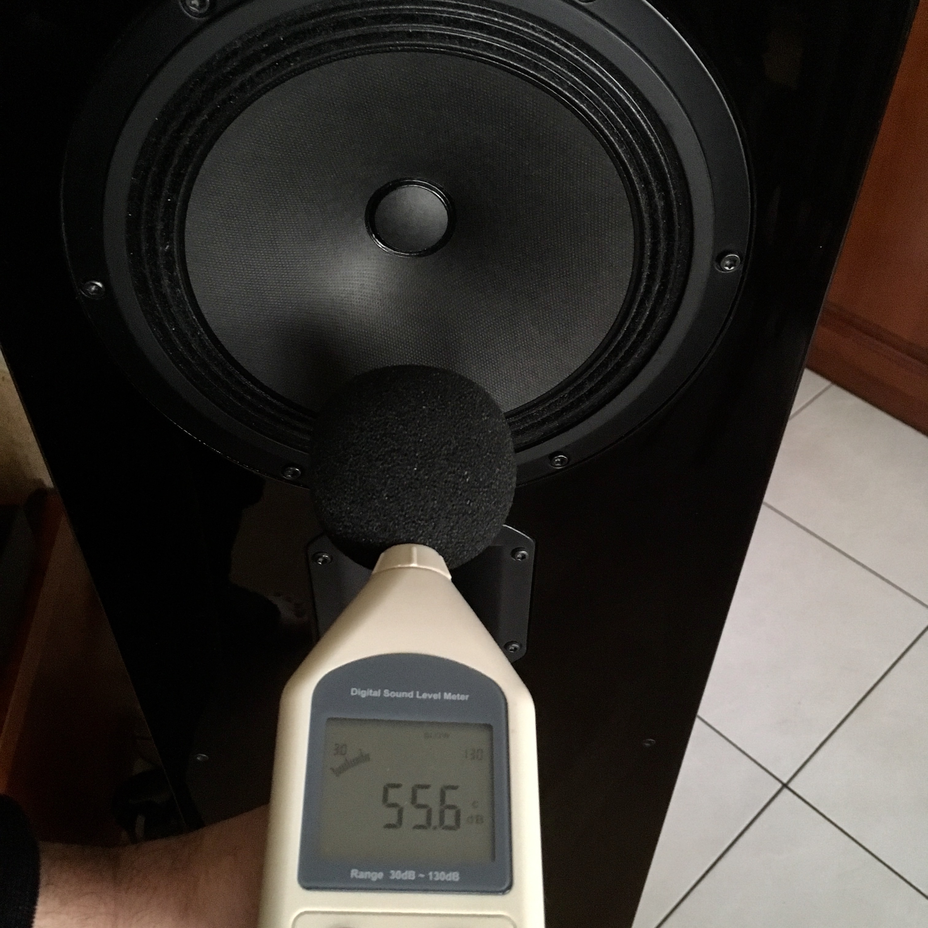

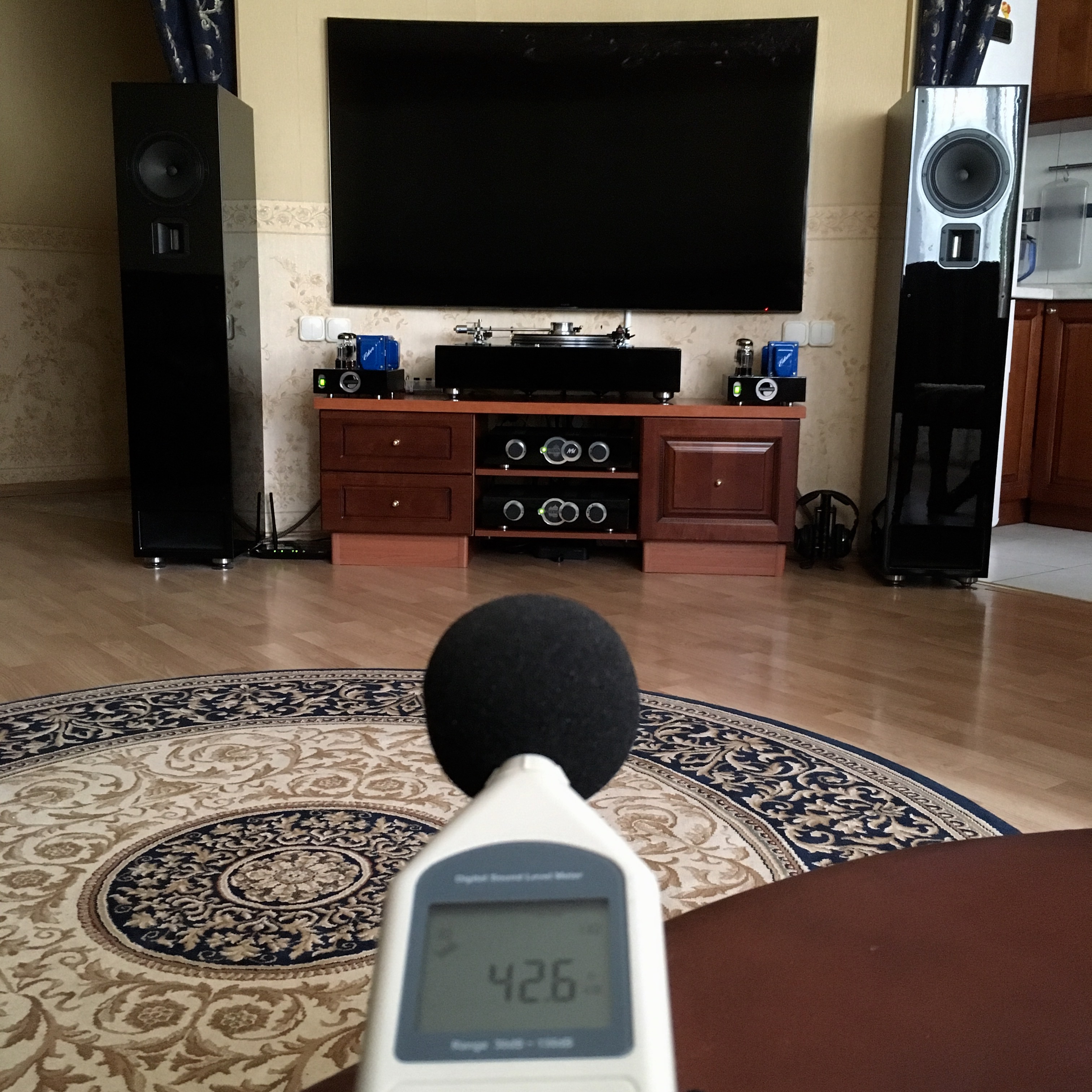

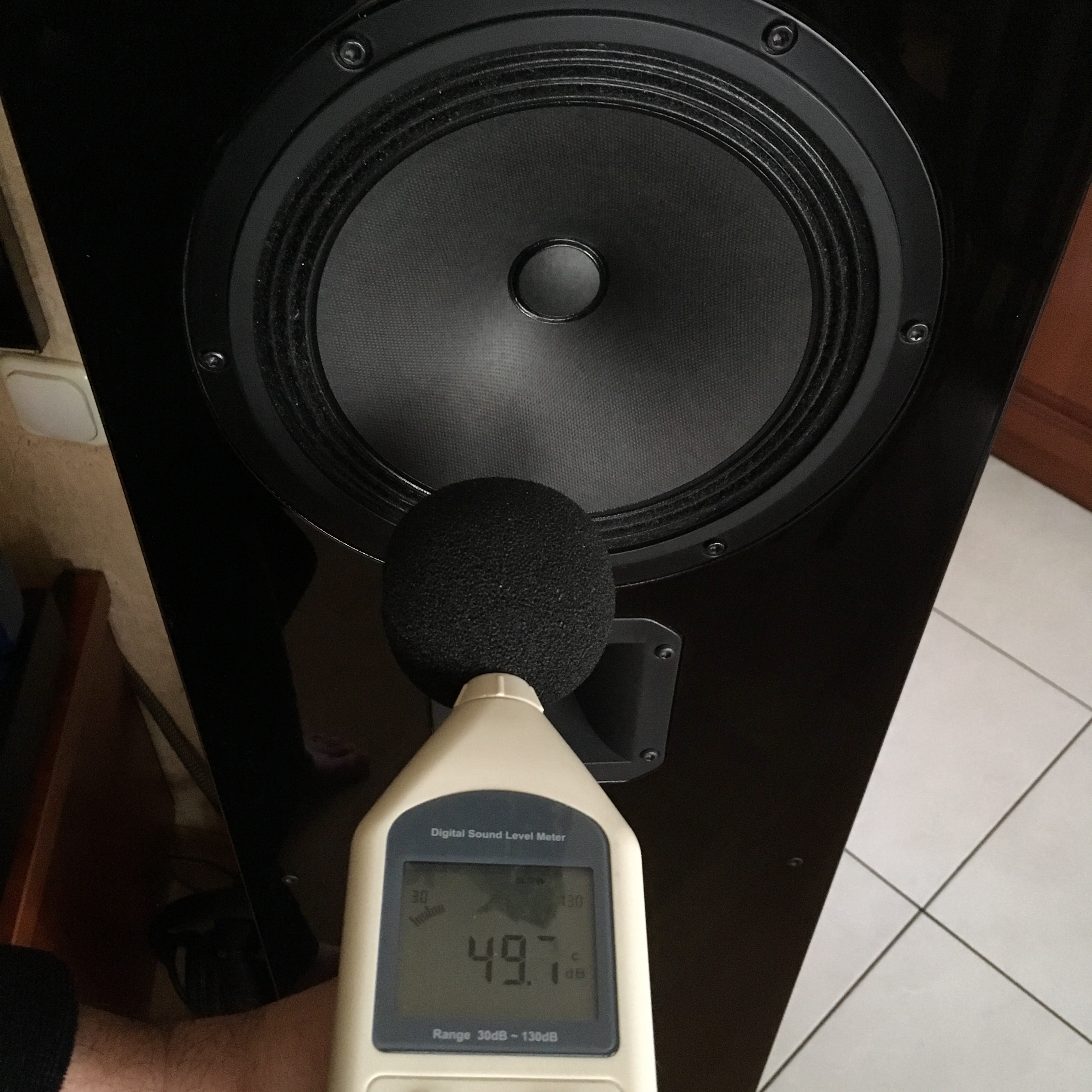

И я решил провести замеры шумомером, чтобы посмотреть на цифры. Измеряю тишину. С места прослушивания и вплотную к динамику (в широкополосном режиме).
Вход с Piccolo:
И с такими установками ни я, ни мои домашние на ФОН внимания не обращают. Даже при выключенных бытовых приборах, он в уши не лезет.
Вход с Piccolo:
Второй вход корректора:
Линейный вход предусилителя:
Следует вспомнить, что из динамиков исходит еще и шум трансформаторов моих моноблоков, который в измерениях осциллографом не участвовал.

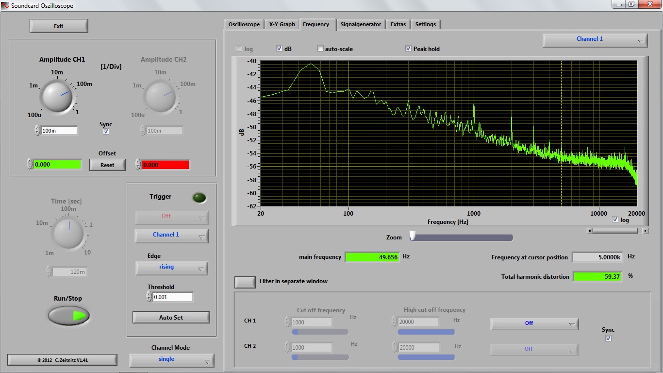

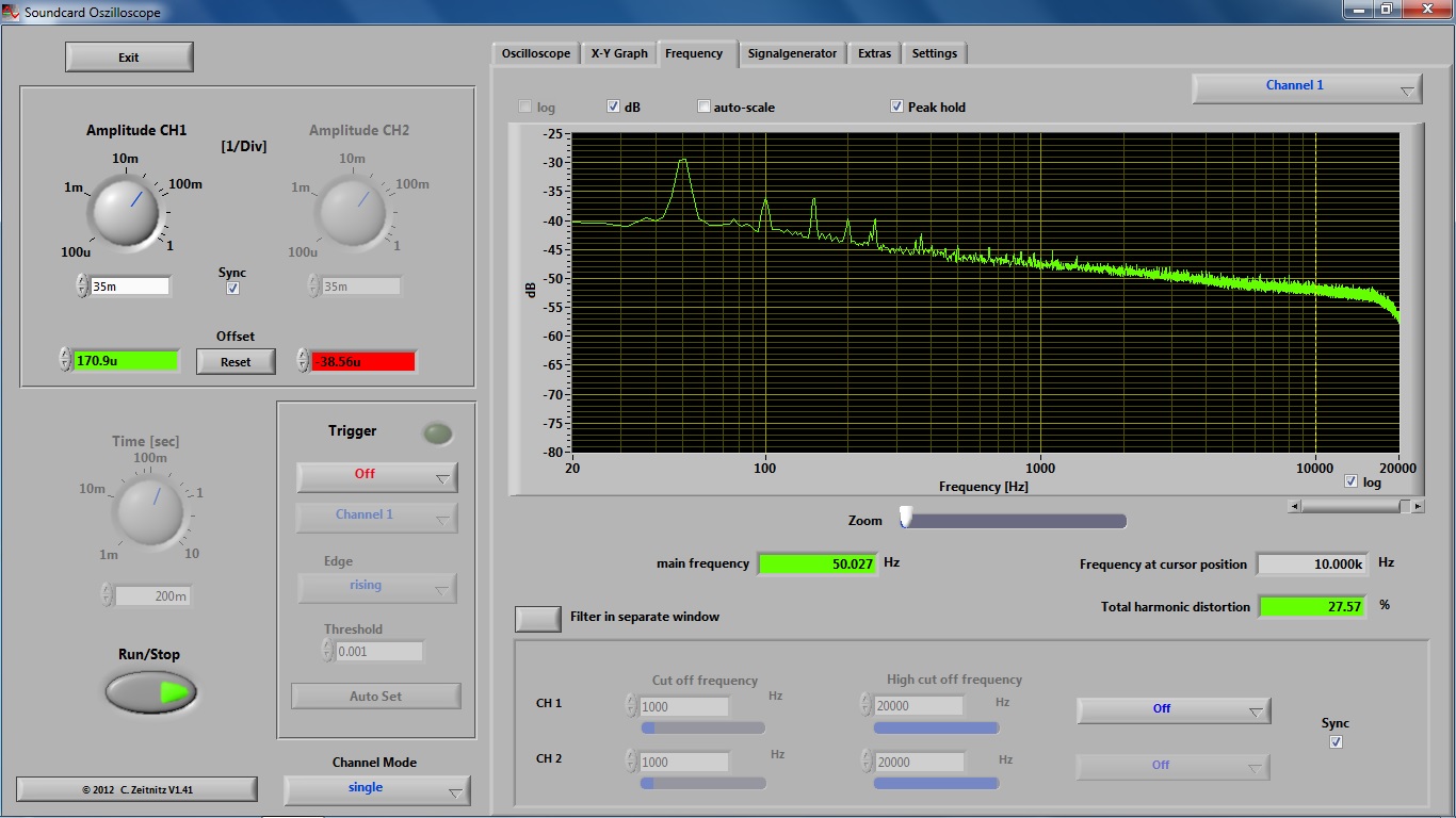

Как объяснить, что означает этот фон? Это - не полезный сигнал. Примерно с 1000Гц - это шум входа ноутбука. Ниже 1000Гц - это шум внешних устройств. Теперь по поводу уровня.
На СЧ всё достаточно прилично. Кажущееся увеличение фона - это побочное влияние усиления. Но, скорее всего, это будет просто не слышно, даже при увеличении этого уровня на 3-6дБ.
Основная проблема - на НЧ. Во-первых, из-за того, что усиление на НЧ существенно выше в принципе из-за RIAA, а во-вторых, потому что максимальные поля как раз сосредоточены в этом диапазоне. И здесь улучшения гигантские! Я считаю, что если такое повторить в виде корпуса, то будет отличная "машинка".

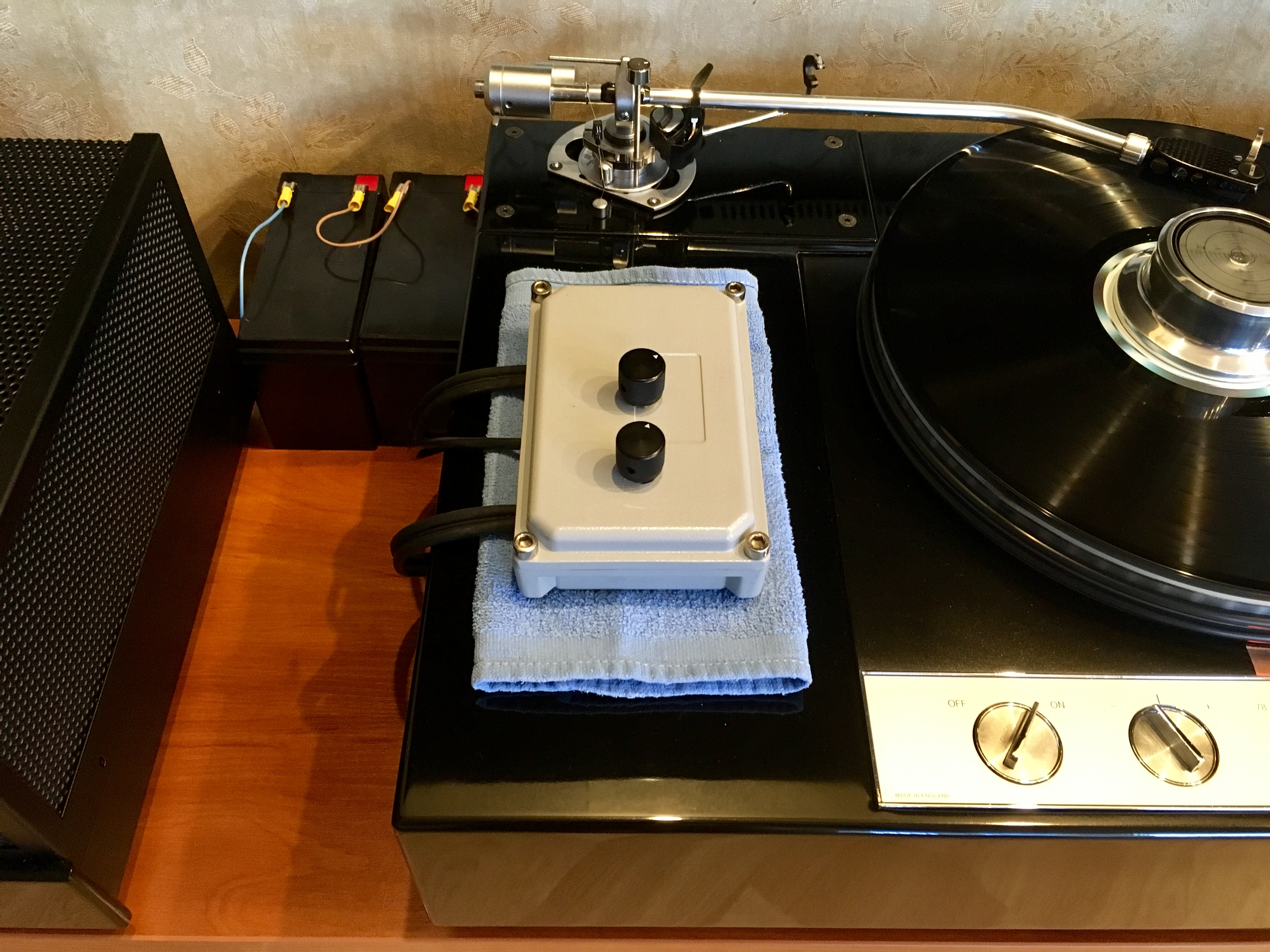

Ну, я думаю готовых блоках, которые можно разместить в общем корпусе. Три тумблера-переключателя:poty писал(а):Но здесь возникают сложности с заменой/зарядом аккумуляторов и батарей. Включать в состав блока ещё и зарядное устройство, конечно, можно, но не настолько это всё просто и удобно.
- вкл/выкл зарядки батарей;
- вкл/выкл питание на Piccolo;
- замкнута/разомкнута земля на Piccolo.
Правда, я еще не подбирал эти самы блоки, может и возникнут трудности. Пока не знаю. Но, на 24В. б/п я пока не могу найти, чтобы гарантированно "не шумный".

В бункере в.1
Piccolo помещен в "бункер" по временной схеме.
Не съемные кабели, экранирование только за счет алюминиевого корпуса (с заземлением в розетку), питание от батарей.
На слух изменения очень заметные. При минимальном значении Gain (для ММ картриджа) фон проявляется лишь на 14-ти часах. В таких условиях музыку уже вполне можно слушать. Моя громкость - максимум на 11-ть часов, а обычно так и вовсе на 9-ть.
Но, посмотрим измерения.
Увы, я не могу обеспечить повторяемость условий на имеющемся у меня комплексе средств. С уровнями какая-то непредсказуемость. И я так и не нашел в настройках, как установить принудительно масштаб вертикальной шкалы (дБ.)
1) Сравниваю с входом ноут бука.
Все с заглушками, все от батарей. Все потребители обесточены. Сязь и wi-fi отключены.
2) Подключаю корректор (напрямую к ноутбуку).
Сейчас поставлю на тонарм Goldring (уже соскучился по ее звуку) и сяду обдумывать результаты. Нужно их как-то сравнить с прошлыми.
Я поставил Goldring и вспомнил слова Евгения, про разный уровень шума. Так и есть. На Goldring слышимый фон поднялся (относительно заглушек и установленного до нее Pickering ). Но, все равно , на слух все очень даже не плохо. Скажу даже, что если бы было так с самого начала, я бы может и не заметил проблемы.
Сейчас слушал... МС + электростаты, это сильно звучит. Правда на грани сухости и стерильности уже, но пока в рамках искомого мною звука. Понравилось.
Согласен, направление выбрано верное. Нужно развивать.
Нашел у себя аккумуляторы меньшей емкости (1,2 А/ч). Думаю на них перейти. Возможно тоже даст какой-то эффект.
Я так и собирался сделать, но сейчас занят бы по работе. Плюс нужно вспомнить, что из графиков здесь уже есть, чтобы сравнить.poty писал(а):Для этого нужно измерить только "пики" и "выступы" относительно "полочек".
Есть прогресс!!!
Признаю, что в таком количестве материалы измерений легко запутаться.
Однако из последних графиков корректно сравнить эти два (1 и 2):
Повезло, что совпал масштаб шкалы, можно открыть файл в новой вкладке и переключаясь, наблюдать анимацию изменений.
Хорошо видно снижение фона.
Оба сняты при прямом подключении к ноутбуку. Piccolo "от батарей". С заземленными ручками.
