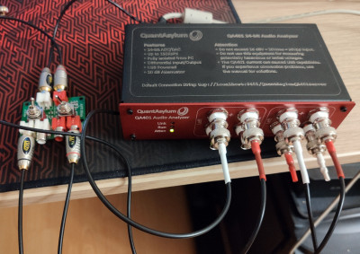

Теперь, собственно, что получилось. Вот - "испытательный стенд":
Тестовый стенд

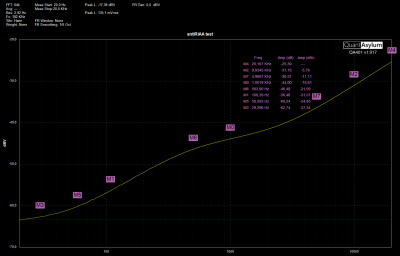

Так как измеритель позволяет обрабатывать входные сигналы до -120дБ, я поленился что-то ещё предпринимать для снятия характеристик. Вот примеры отображения замеренной АЧХ:
АЧХ двух каналов
Левый канал с маркерами

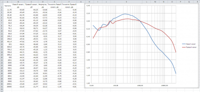

Затем возникла пауза. Я пытался найти математическую формулу, описывающую стандартную RIAA записи. Те формулы, что приведены в Википедии (что русскоязычной, что английской) - не работают. Нашёл лишь на второй день. Потому такая задержка. Снова считать пришлось в комплексных числах, поэтому перенёс всё в Excel.
Сравнение с идеальной iRIAA
То есть, точность кривой - примерно 0,3дБ (ниже 20Гц кривую не рассматриваем, здесь есть погрешности измерения прибором, выше 10кГц начинает действовать неучтённый в стандарте RIAA перегиб, внедрённый в нашу iRIAA + точность измерений прибора снова падает).

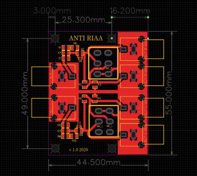

Владислав, чертёжик какой-то есть?
Сообщения: 5070
Поблагодарили: 669 раз
Сообщение poty » 30 авг 2020, 15:27
Чертёж - не проблема, сделаем! Нужны ограничения. (в том числе - файлы в каком формате нужны?)
Андрей, можете по чертежу померить расстояния между отверстиями и их отступ от краёв платы?
Это хорошо или не очень? Насколько мы можем доверять при настройке корректора?
по чертежу так:
сетка - 1мм

Спасибо за размеры, попробую накидать чертёжик.
Я считаю это очень хорошим значением. Учитывая, что у нас всё (от деталей, до генераторов и измерителей) имеет погрешности, думаю, реальное соответствие RIAA весьма высокое. Фактически, если сделать коррекцию RIAA с точностью до 0,5дБ, это будет весьма выдающимся решением.
Повторюсь, что на высоких частотах из-за принципа измерений в цифре возможны объективные колебания чувствительности. Кроме того, не забываем, что у нас есть и выходная и входная ёмкость. На низких частотах есть наводки 50Гц (на провода и само устройство, которое неэкранировано), кроме того, FFT на этих частотах для повышения точности требует длительного окна усреднения, что не всегда возможно.

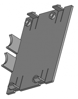

Предлагаю напечатать такой корпус:
Корпус
Крышка
Плата крепится на тумблерах к корпусу. Крышка - на защёлках. Не уверен, что не стоит со стороны 4-х RCA сделать также, как и со стороны 2-х. И вообще - реализуемость?

Есть некоторые ограничения - тонкости, в первую очередь это слоистость изделия. Каждый последующий слой накладывается на предыдущий. Изделие получается как-бы склеенным. И если существует боковое напряжение на защёлках (вертикальный участок), то возможен слом. Или делать укосину от вершины защёлки, но тогда плата и гнезда будут мешаться.
Может стоит отказаться от защёлок и сделать стойки с отверстием под шурупы. И плата будет прижата и корпус скручен.

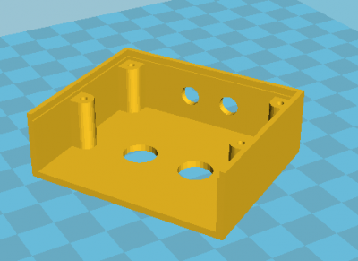

Сообщение goldmen8 » 08 сен 2020, 14:57
Нарисовал, примерно как то так я представляю. верхняя часть корпуса.
Не знаю точных размеров, ну и без всяких украшательств.
