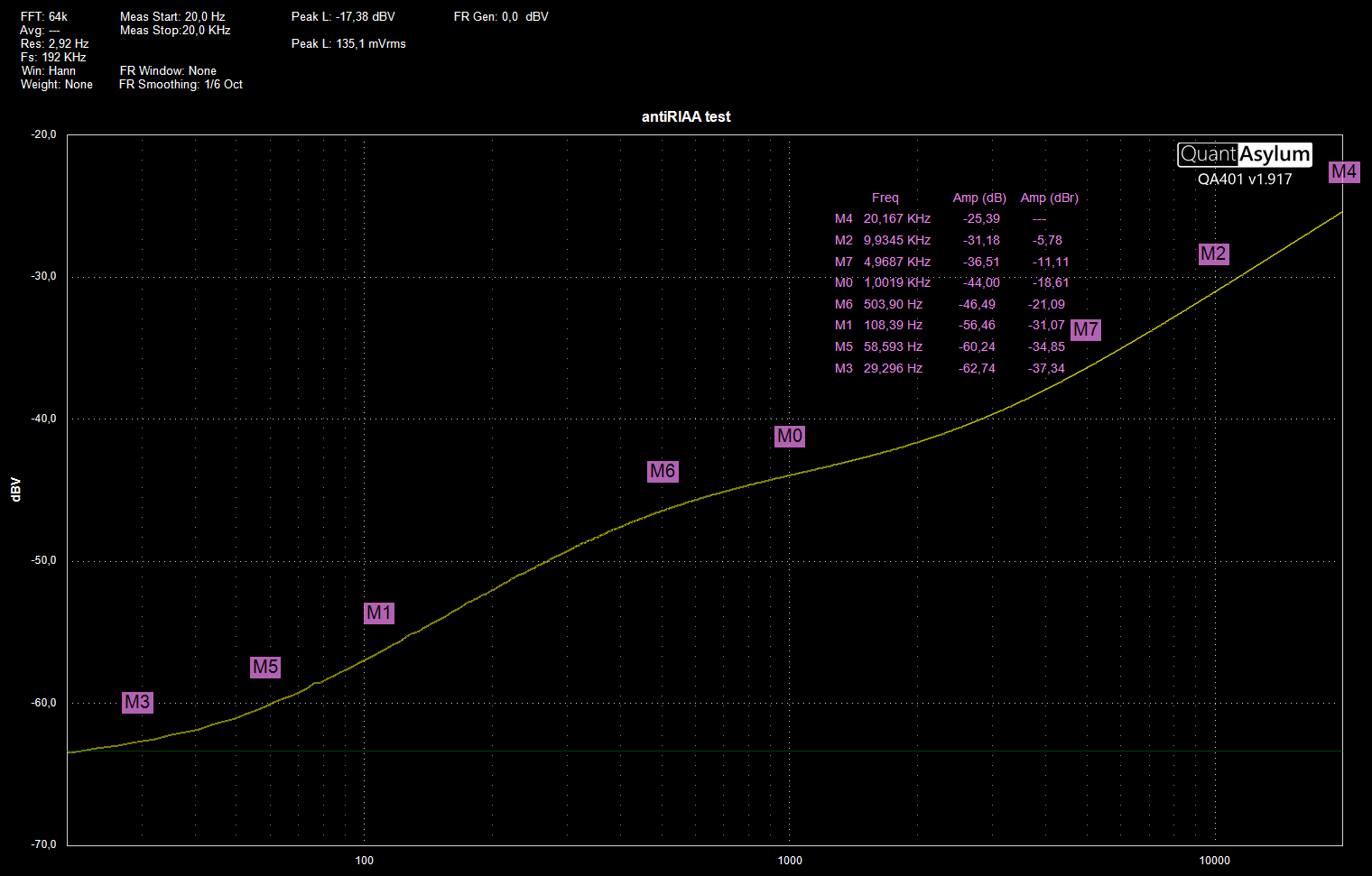

Теперь, собственно, что получилось. Вот - "испытательный стенд":
Тестовый стенд
Так как измеритель позволяет обрабатывать входные сигналы до -120дБ, я поленился что-то ещё предпринимать для снятия характеристик. Вот примеры отображения замеренной АЧХ:
АЧХ двух каналов
Левый канал с маркерами
Затем возникла пауза. Я пытался найти математическую формулу, описывающую стандартную RIAA записи. Те формулы, что приведены в Википедии (что русскоязычной, что английской) - не работают. Нашёл лишь на второй день. Потому такая задержка. Снова считать пришлось в комплексных числах, поэтому перенёс всё в Excel.
Сравнение с идеальной iRIAA
То есть, точность кривой - примерно 0,3дБ (ниже 20Гц кривую не рассматриваем, здесь есть погрешности измерения прибором, выше 10кГц начинает действовать неучтённый в стандарте RIAA перегиб, внедрённый в нашу iRIAA + точность измерений прибора снова падает).

Владислав, спасибо вам большое за исследования!
30 авг 2020, 13:41
У меня разъёмы встали без модификации "пеньков", просто с небольшим усилием, но будущие платы нужно немного скорректировать. Непосредственно разъёмы, несмотря на их вполне божеский вид, скрипят, когда в них подключаешь разъём
Да, разъемы у меня тоже поскрипывают, учтем в будущих разработках.
30 авг 2020, 13:41
Это хорошо или не очень? Насколько мы можем доверять при настройке корректора?

Сообщение poty » 30 авг 2020, 17:08
Спасибо за размеры, попробую накидать чертёжик.
Tos писал(а):
30 авг 2020, 16:44
Я считаю это очень хорошим значением. Учитывая, что у нас всё (от деталей, до генераторов и измерителей) имеет погрешности, думаю, реальное соответствие RIAA весьма высокое. Фактически, если сделать коррекцию RIAA с точностью до 0,5дБ, это будет весьма выдающимся решением.
Повторюсь, что на высоких частотах из-за принципа измерений в цифре возможны объективные колебания чувствительности. Кроме того, не забываем, что у нас есть и выходная и входная ёмкость. На низких частотах есть наводки 50Гц (на провода и само устройство, которое неэкранировано), кроме того, FFT на этих частотах для повышения точности требует длительного окна усреднения, что не всегда возможно.

Сообщение Tos » 30 авг 2020, 17:16
30 авг 2020, 17:08
Получается и на китайских запчастях можно собрать вполне неплохо. Приятная новость, время и деньги потрачены не зря.
