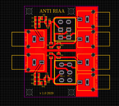

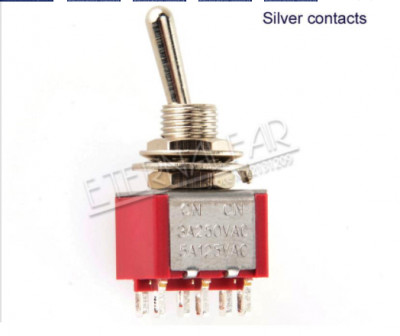

кажется пора остановиться. Владислав, я внес небольшое изменение в плату - решил применить такой же переключатель, но с 6 ножками. Раз уж это у нас китайский проект, то всё будет из Китая.
переключатель такой - красный, с серебряными контактами( https://aliexpress.ru/item/4000177976189.html ). Также закажу с десяток.
По цене получится дешевле.
итоговый вариант платы: Если критических замечаний нет, то вечером закажу всё.

В принципе - мне всё нравится. Если можно - немного косметических замечаний.
Самое "критичное" - пара крепёжных отверстий справа слишком близко находятся к разъёмам. Наверное, лучше бы их хотя бы на миллиметр сместить влево.
Дорожки я бы сделал симметричные (сверху и снизу, например, соединение R7-R2 отличается от R9-R5). Если начали про дорожки: можно сместить R2-R3, R4-R5 влево и соединение R3(R4)-тумблер завести параллельно R2(R5)-тумблер с той же стороны. Тогда от дорожек с обратной стороны платы можно совсем избавиться и сделать плату односторонней. Кроме того, сам аттенюатор будет располагаться "кучнее", меньше наводок собирать. Насколько я понял, предполагается, что выводные детали будут впаиваться с обратной от SMD-деталей стороны?
Небольшое пожелание по шелкографии - можно ли все обозначения деталей написать так, чтобы они читались с одного направления (я про R2-R5)?
Ещё, я бы сделал полигон из земли RCA разъёмов и слева и справа.

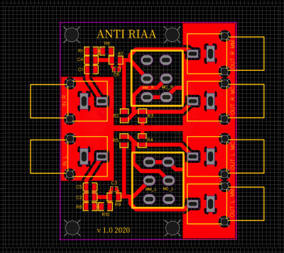

Вроде учел все предложения:
Есть 2 варианта полигона,
1:
вариант 2:
как считаете?
Андрей
Сообщение poty » 28 июн 2020, 21:57
Однозначно - второй. Не знаю, какой зазор от дорожки до полигона выставлен сейчас, желательно сделать не менее 0,5мм во избежание нарастания распределённой ёмкости.
Одну маленькую штучку ещё поправьте: соединение с MC-R имеет угол, можно ли его на скос сделать, как внизу?

Сообщение Tos » 28 июн 2020, 22:15
28 июн 2020, 21:57
сделал 0,6мм.
дорожку поправил

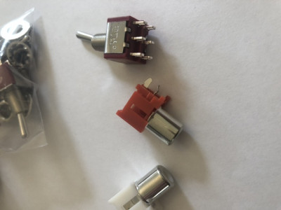

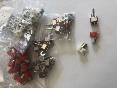

Приехали тумблеры и RCA разъёмы. Все вполне приличного качества, не кустарщина. Ждём платы.
Главное, чтобы они друг к другу подошли. :-)

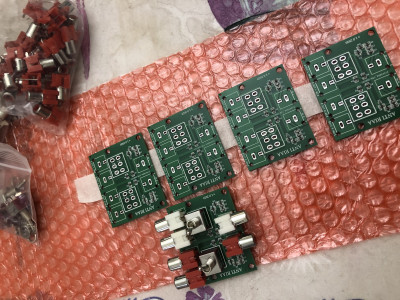

Сообщение Tos » 07 авг 2020, 22:55

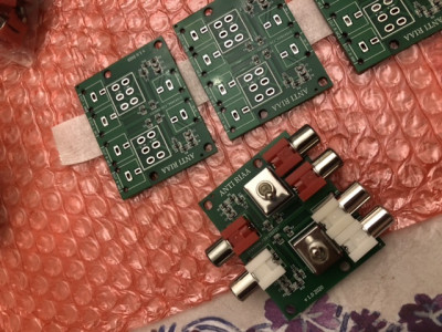

Ну, вот и дождались, платы приехали, визуально очень неплохо. Тумблер и разъёмы встают хорошо, но есть небольшой косячок с отверстиями под пластиковые пеньки RCA разъёмов. На выбор, можно рассверлить сверлом побольше отверстие или откусить пеньки.
Александр, Владислав, напишите в личку, договоримся о способе передачи.

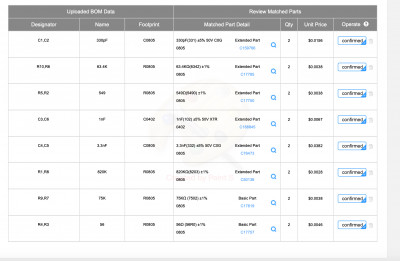

Сообщение Tos » 09 авг 2020, 12:10
Для инфо, в целом такой проект обходится в следующе деньги:
Теперь очень интересно, насколько правильно эта цепочка работает.
