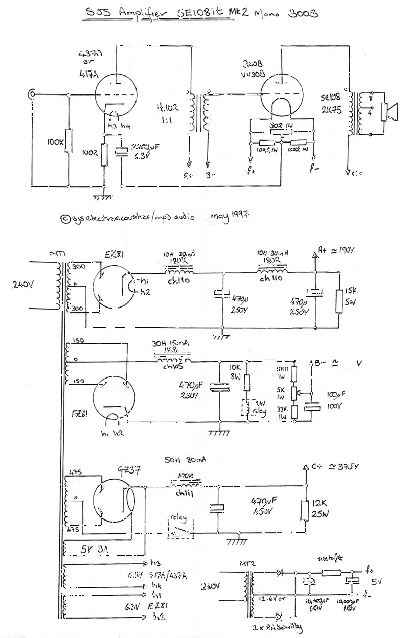

Давайте посчитаем, помогайте.
Если нам нужно на раскачку 75В, а межкаскадный трансформатор 1:1, значит раскрытие на аноде драйвера тоже должно быть 75В, правильно? При коэффициенте усиления 43, получаем входное напряжение 1,7В. С таким смещением и усилением 43, анодное для we417 получается примерно 165-170.
Что я не учёл?
Схему строим примерно такую, но с учётом моих ламп.
Даташит на we417 https://www.westernelectric.com/static/ ... s/417A.pdf
Что я не учёл?

Теперь по поводу расчётов. Я вижу здесь несколько проблем:
1. Коэффициент усиления = 43 недостижим, в datasheet "Amplification Factor" - это не усиление каскада, а μ. Для приближения к этому значению анодная нагрузка должна быть на 1-2 порядка больше анодного сопротивления лампы (примерно 1700Ом по datasheet). Т.е., реально получить усиление примерно 38 для нагрузки 17кОм. Так как мы применяем ненагруженный трансформатор, единственным способом получить такую нагрузку является индуктивность первичной обмотки. Для частоты 20Гц это соответствует 135Гн. Я не говорю, что это - недостижимая цифра, но активная составляющая сопротивления первичной обмотки "съест" ещё 10-15В анодного напряжения.
Отправлено спустя 26 минут 43 секунды:
2. По факту оказалось, что при высоком усилении лампа драйвера имеет достаточно маленькое внутреннее сопротивление (1700Ом), что снимает вторую мою обеспокоенность (работу каскада на входную ёмкость около 70пФ). Так что это "возражение" снимается.

ага, вот спасибо! Т.е. я просто сделаю еще пару стабилизаторов анодного напряжения для драйверов.
Таким образом, как я понимаю, задача сводится к тому что на конкретном межкаскаднике ориентируясь на ток покоя и напряжение смещения подбираем анодное напряжение чтобы получить баланс усиления/искажений.
У меня нет задачи выжать максимум усиления из аппарата, для прослушивания достаточно 3-4 Вт мощности, акустика у меня достаточно чувствительная.
