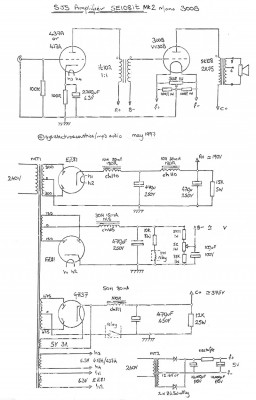

Давайте посчитаем, помогайте.
Если нам нужно на раскачку 75В, а межкаскадный трансформатор 1:1, значит раскрытие на аноде драйвера тоже должно быть 75В, правильно? При коэффициенте усиления 43, получаем входное напряжение 1,7В. С таким смещением и усилением 43, анодное для we417 получается примерно 165-170.
Что я не учёл?
Схему строим примерно такую, но с учётом моих ламп.
Даташит на we417 https://www.westernelectric.com/static/ ... s/417A.pdf
Что я не учёл?

Теперь по поводу расчётов. Я вижу здесь несколько проблем:
1. Коэффициент усиления = 43 недостижим, в datasheet "Amplification Factor" - это не усиление каскада, а μ. Для приближения к этому значению анодная нагрузка должна быть на 1-2 порядка больше анодного сопротивления лампы (примерно 1700Ом по datasheet). Т.е., реально получить усиление примерно 38 для нагрузки 17кОм. Так как мы применяем ненагруженный трансформатор, единственным способом получить такую нагрузку является индуктивность первичной обмотки. Для частоты 20Гц это соответствует 135Гн. Я не говорю, что это - недостижимая цифра, но активная составляющая сопротивления первичной обмотки "съест" ещё 10-15В анодного напряжения.
Отправлено спустя 26 минут 43 секунды:
2. По факту оказалось, что при высоком усилении лампа драйвера имеет достаточно маленькое внутреннее сопротивление (1700Ом), что снимает вторую мою обеспокоенность (работу каскада на входную ёмкость около 70пФ). Так что это "возражение" снимается.

ага, вот спасибо! Т.е. я просто сделаю еще пару стабилизаторов анодного напряжения для драйверов.
Таким образом, как я понимаю, задача сводится к тому что на конкретном межкаскаднике ориентируясь на ток покоя и напряжение смещения подбираем анодное напряжение чтобы получить баланс усиления/искажений.
У меня нет задачи выжать максимум усиления из аппарата, для прослушивания достаточно 3-4 Вт мощности, акустика у меня достаточно чувствительная.

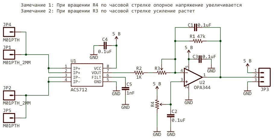

Для формирования напряжения Смещения я использовал следующую схему:poty писал(а): ↑27 окт 2019, 20:595мА всё же достаточно много для смещения, где предполагается максимум несколько сотен микроампер. Но если блок питания смещения позволяет - почему бы и нет? Вторая засада - ток "питания" оптрона будет преобладающим в нагрузке блока питания смещения, а значит, шумы будут также преобладающими
(из двух вариантов регулировки я выбрал регулировку напряжения на выходе, а не напряжения регулятора) Полагаю, что наличие постоянной нагрузки на выходе стабилизатора и RCфильтр дополнительно сгладят возможные шумы.
С такой схемой мне не удалось увидеть на выходе ничего(шумов). Мой осциллограф не умеет показывать такие шумы, поэтому будем слушать.
Да, будет стабилизатор на каждый канал, по схеме:
Т.е. предлагаете поставить резистор в цепь сразу после LM317 и усилить напряжение на нем дифференцирующим ОУ?
Может тогда вместо него опять таки поставить ACS712 также с ОУ? Он обеспечит гальваническую развязку.
Тут, как мне кажется у нас два варианта - мы либо заводим сигнал на цифровой вход микропроцессора и тогда логическая 1 должна быть выше 3В, либо если мы заводим на аналоговый вход микропроцессора нам необходимо обеспечить хоть какой-то диапазон измерений значения.
Если при токе 100мА на резисторе 0,1Ом будет 0,001В, то это не попадет даже на 1 единицу в диапазоне АЦП( 5В и 1023 уровня)
Поэтому надо либо увеличивать резистор либо усиливать сигнал вместе с шумами. ОУ нас может спасти в части усиления, но меня пугает гальваническая связь измерительного каскада с входом микропроцессора.

Схема смещения, скажу прямо - верх расточительности!
Ну, это я так, от зависти!
Да, тогда ток оптрона будет не самым приоритетным, думаю, шумов удастся избежать.
Если мы говорим о детектировании тока (определение, что ток выше определённого значения), то можно поставить только оптрон, зашунтировав его резистором. Т.е., допустим, ток покоя у нас 70мА, напряжение "горения" светодиода внутри оптрона - 2,1В при токе 5мА (обычно). Нам нужно байпаснуть 65мА на 2,1В - это будет резистор 32 Ома.
Если у ACS712 будет достаточно "разрешения" для детектирования уровня тока такой величины, то можно поставить и его.
Я говорил о проводе по земляной шине, соединяющем P8 и знак GND. В его разрыв можно включить довольно большое сопротивление без какого-либо влияния на качество стабилизации.
Обычно микропроцессор имеет специальный вход (AREF), на который подаётся аналоговый уровень максимального значения, распознаваемого АЦП. Он не обязан быть = напряжению питания микропроцессора. Его можно сделать достаточно низким. Насколько низким - нужно смотреть по datasheet.

В схеме с ОУ чувствительность декларируется 610мV/A, т.е. в нашем случае при токе выходного каскада 70мА мы получим на выходе ~40 мV. Негусто, конечно, в числах стандартного АЦП в пределах 15, но Вы правильно заметили про источник AREF, который можно сделать поменьше чем 5В. Тогда придется пересмотреть диапазон измерений токов накала и драйверов, но думаю, что это не критично.
Спасибо, покопаю немного в эту сторону.

собрал макет на acs712+LM321
проверил диапазон выдаваемых напряжений.
В целом схема измерения работает, кроме одного НО! Я совершенно забыл что при 0 токе через цепь на выходе схемы присутствует половина напряжения питания, 2,5В. Это оставляет крайне мало место для маневра с точки зрения снижения AREF.

я такие не пробовал еще ни разу, как я понимаю, предлагаете поставить шунт-резистр и мерять напряжение на нем с помощью какого-то из входов Tiny? В чем преимущество?
При измеряемом токе накала в 1,3А acs712 дает диапазон измерений ~ 1В. А как с Tuny?
Отправлено спустя 40 минут 45 секунд:
да, схема требует подстройки соотношений резисторов задающих напряжение на пин 1. поставил подстрочник.

Диапазон измеряемого тока "связки ACS712+LM321" возможно же увеличить и при отсутствии тока сдвинуть выходной уровень, почти до "0".
По "Tiny 13": Точно такая-же как и все "AVR", только маленькая (но есть и ещё меньше).
Шунт (сопротивление), внутренний ИОН 1,1В (Internal reference voltages of nominally 1.1V), АЦП 10 бит. Даже если не использовать вывод "Reset" остаётся 5 выводов общего назначения, при том три из них могут быть использовано как ADC. На оставшихся двух можно выдать сигнал "авария" и "норма", или поиграться ... всё таки у двух логических выводов уже четыре варианта состояния.
