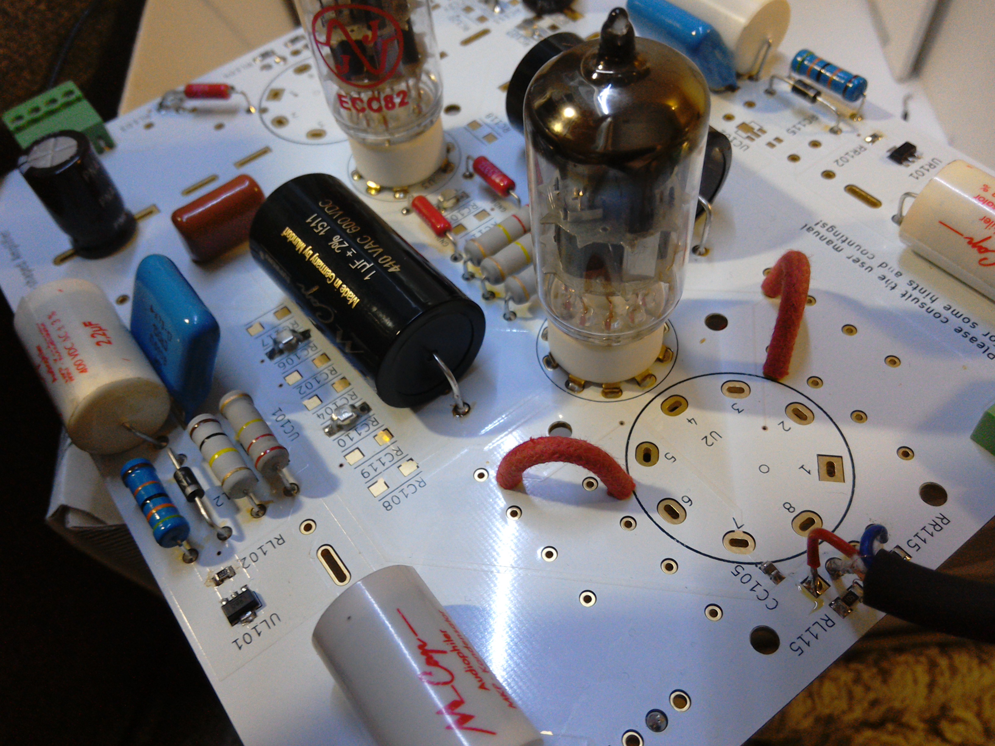

Так-то лучше)
#222
Сообщение Роман Мирошниченко » 30 апр 2016, 23:31
Красные были таким ярким пятном! :sad: Это термоусадка на них была?
Эти посолиднее выглядят. Такой диаметр-р-р...

Я теперь беспокоюсь, как бы их не расплавило от тепла ламп...
И как звучат теперь? Заметны изменения?

Пока не слушал :-)
Не расплавит, расстояние приличное. На тех была термоусадка. Эти чуть больше в диаметре, на 1 мм, на самом деле. Но к40у9 длинней больше, чем на сантиметр. Так что мундорфы малыши.

Вот, что значит пропорции для визуального восприятия!

Ну помыть то само собой надо, еще предстоит.

Вообщем мундорф у меня победили :-) посидел послушал много разного. Сравнивал свой пред и Романа. Лампы перетыкал... Вообщем, максимально близкие условия, схема одна и та же. В моем преде jantzen superior, в преде Романа mundorf supreme. Мундорф, если односложно, более мускулистые. Jantzen дали более тягучий звук, немного мягче. С низом теперь все в порядке. Это главное. Очень хорошо, Роман, что мы их заказали. Я, чесно говоря, и себе в балансный пред 4 штуки таких заказал.

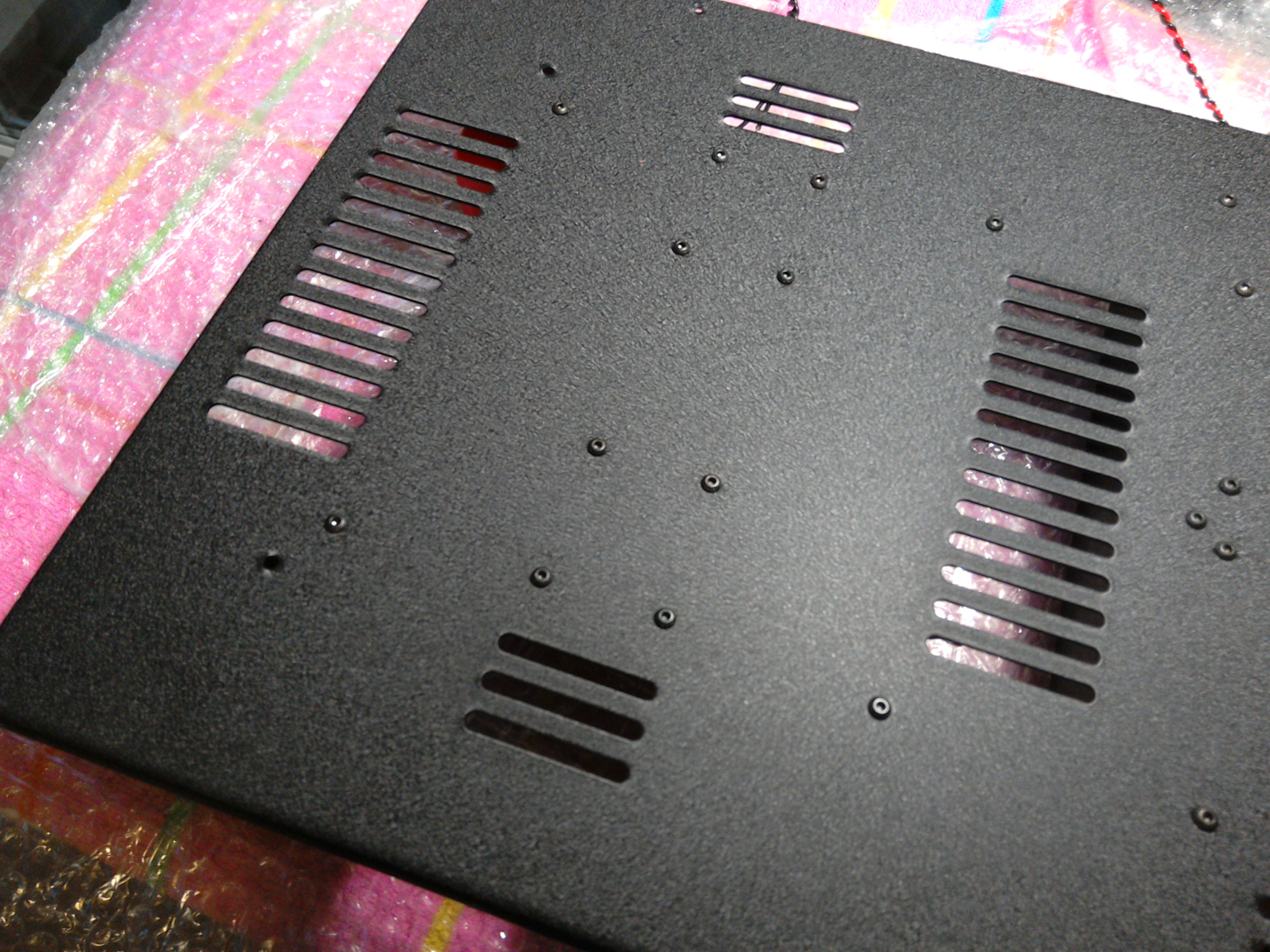

Сообщение Евгений Михеев » 09 июн 2016, 21:45
День первый
#233
Сообщение Роман Мирошниченко » 09 июн 2016, 21:53
Я балдею! :clap:
Винтики обеспечивают этому корпусу половину успеха! Очень солидно выглядит.
Меня радует, что совпала разметка. В сравнении с корпусом корректора она проста, но и опыт-то был первый. Вы тогда вовремя у меня нестыковку обнаружили. :wink:

Сообщение Евгений Михеев » 09 июн 2016, 22:13
У меня тут одна закавыка с креплением трансформатора. Завтра поеду в крепмаркет - возможно, там будут черные винты большой длины.

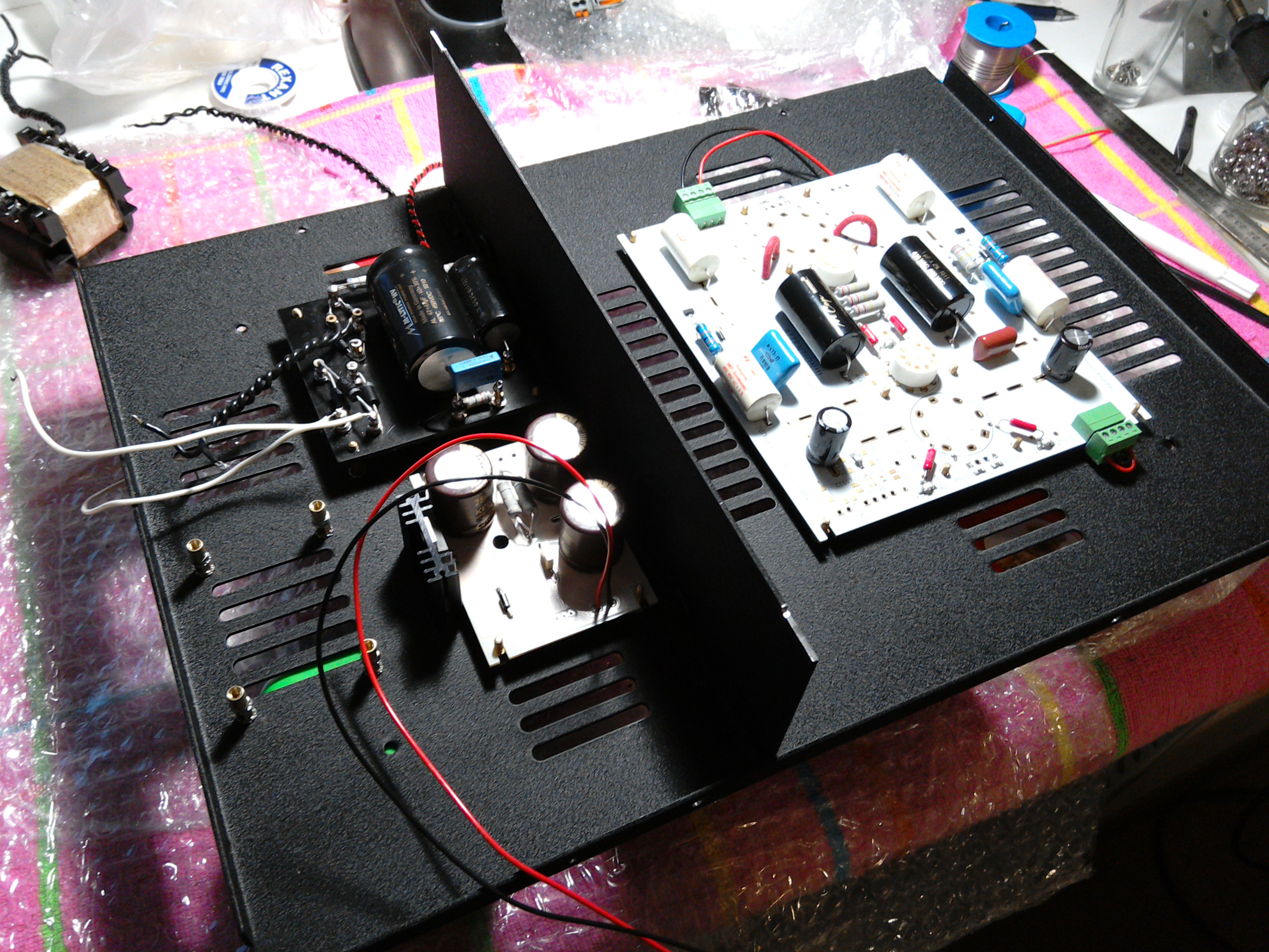

Сообщение Евгений Михеев » 10 июн 2016, 20:13
Вот только что доделал :-) Решил, я всё решу, мне пластинка MUSE пришла, я теперь крайне мотивирован)))
Трансформатор установлен.
Роман: Сразу учтите, что есть определенные изменения по фронту, Вам надо их учесть в будущей панели.
Включалка - основное отверстие 10 (было 8), вспомогательное 4.5 (было 3)
Селектор входов - вспомогательное отверстие 4.5 (было 3)
Владислав: ПО селектору - он у нас 5 позиций 2 секции 2 уровня. Предлагаю следующую распайку - 1 секция каждой из площадок - левый и правый каналы.
1 секция любой из площадок - под переключение земель.
