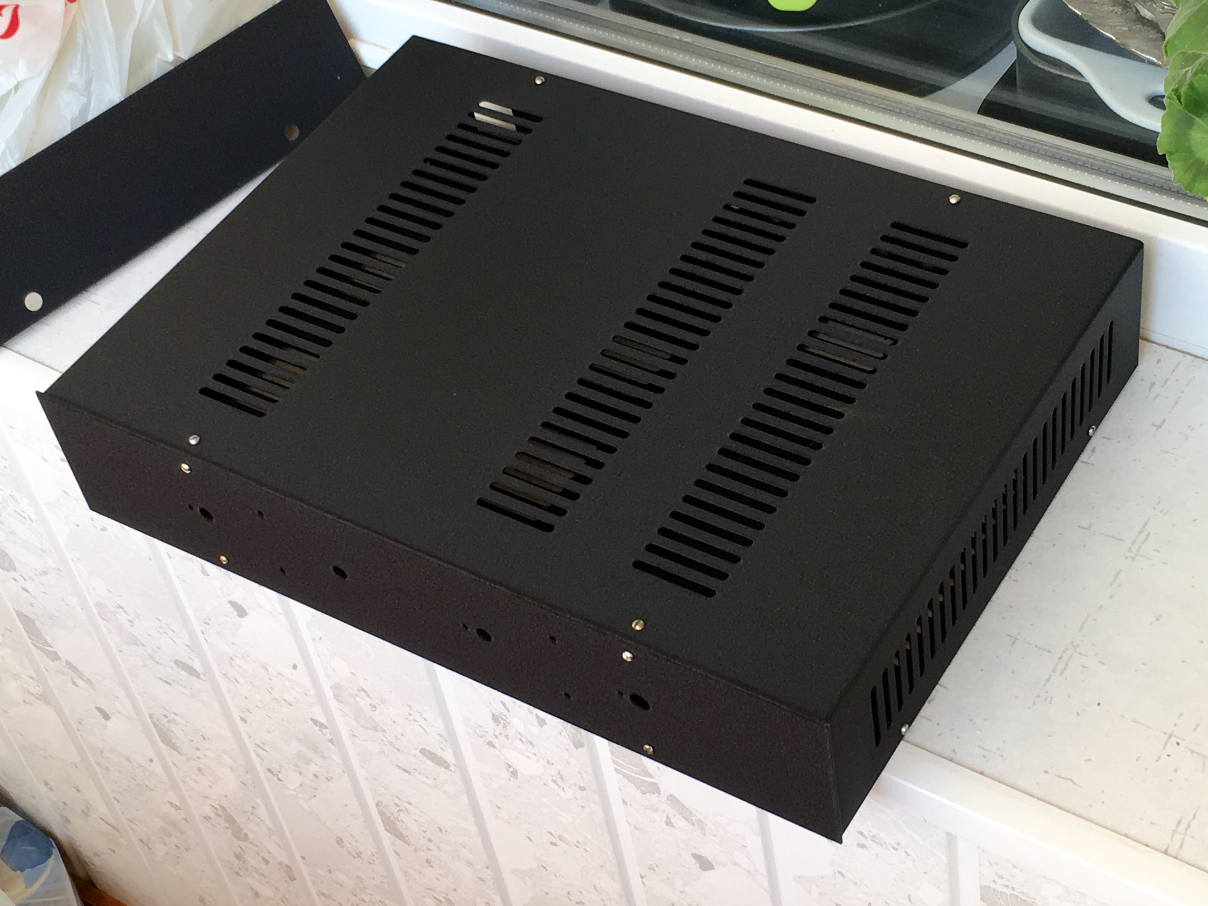

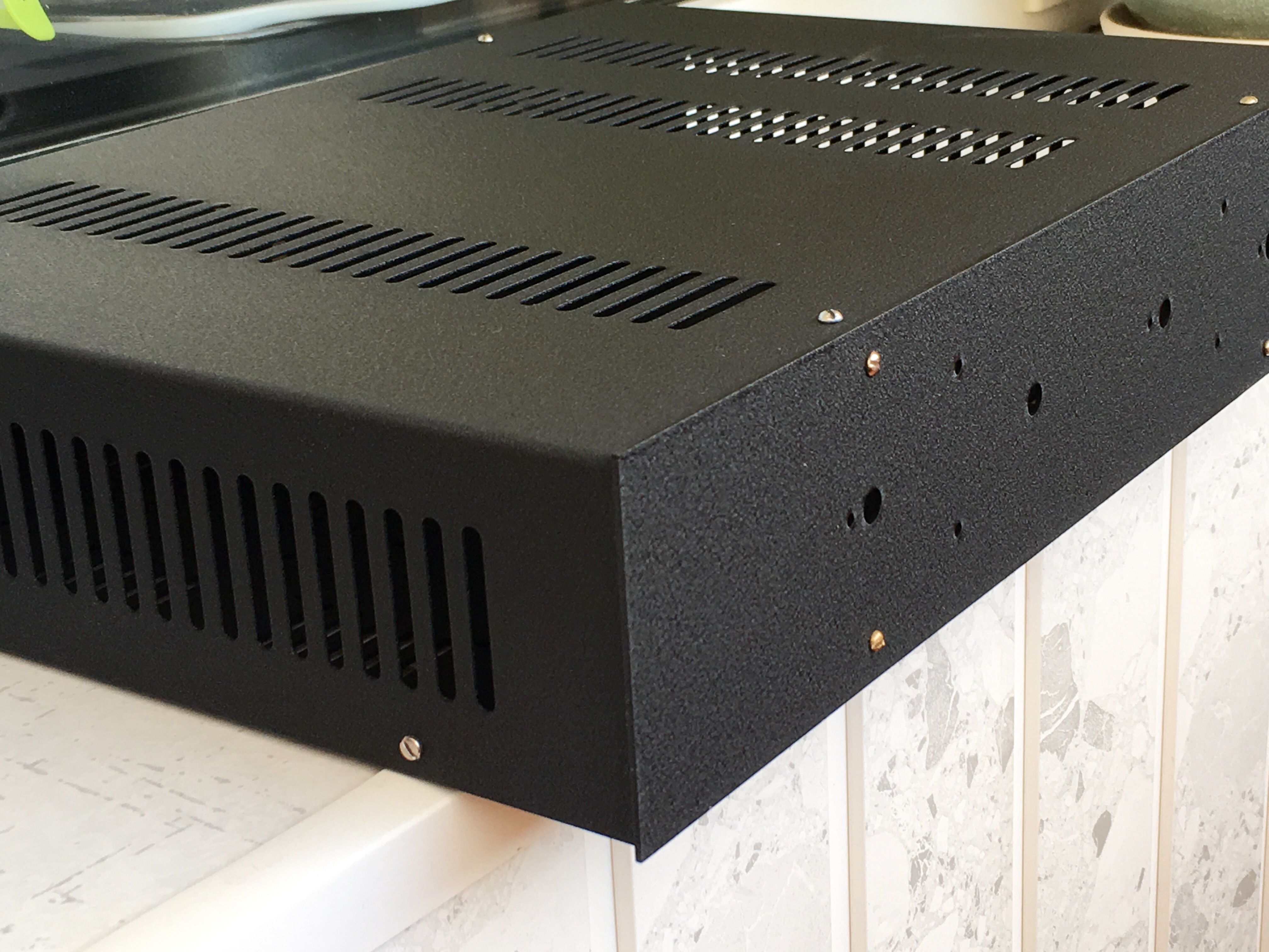

- Планируется последующее покрытие порошковой краской "черный шелк" (в цвет корпуса).

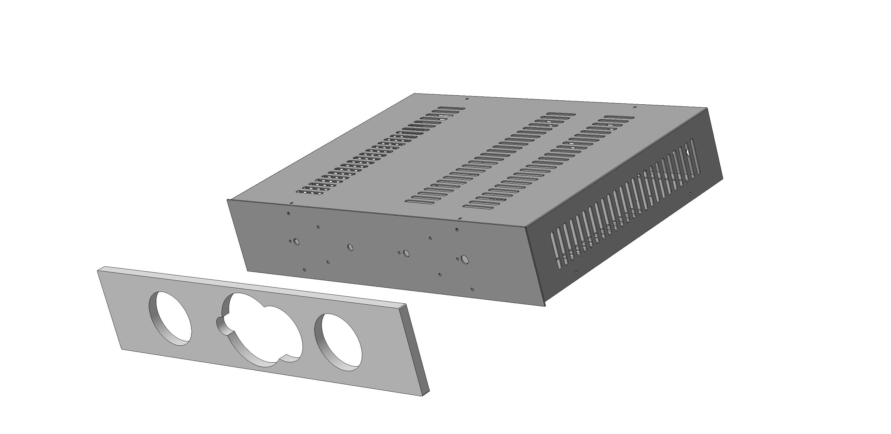

К сожалению, я не могу сейчас проиллюстрировать установку ручки. Есть только такой эскиз мест их установки(без ручек):
Ручка будет установлена на шток переключателя с зазором 1 мм. (примерно) от фронтальной панели. Сверху будет установлена декоративная панель. На сегодня толщина этой панели (если мы ее не изменим, из-за данного вопроса) предполагается 10 мм. Поэтому я и планировал расстояние до стопора 15 мм. от основания. Чтобы не мешала декоративная накладка. Ведь ручки устанавливаются на уже собранный корпус. Поэтому в данном вопросе я рассчитываю на твое видение.

Сообщение Роман Мирошниченко » 01 июн 2016, 07:09
Полировать внешнюю поверхность не обязательно. Достаточно качественной шлифовки. Ручки будут красится порошковой краской, дающей шершавую поверхность. Фото окрашенного корпуса есть выше.

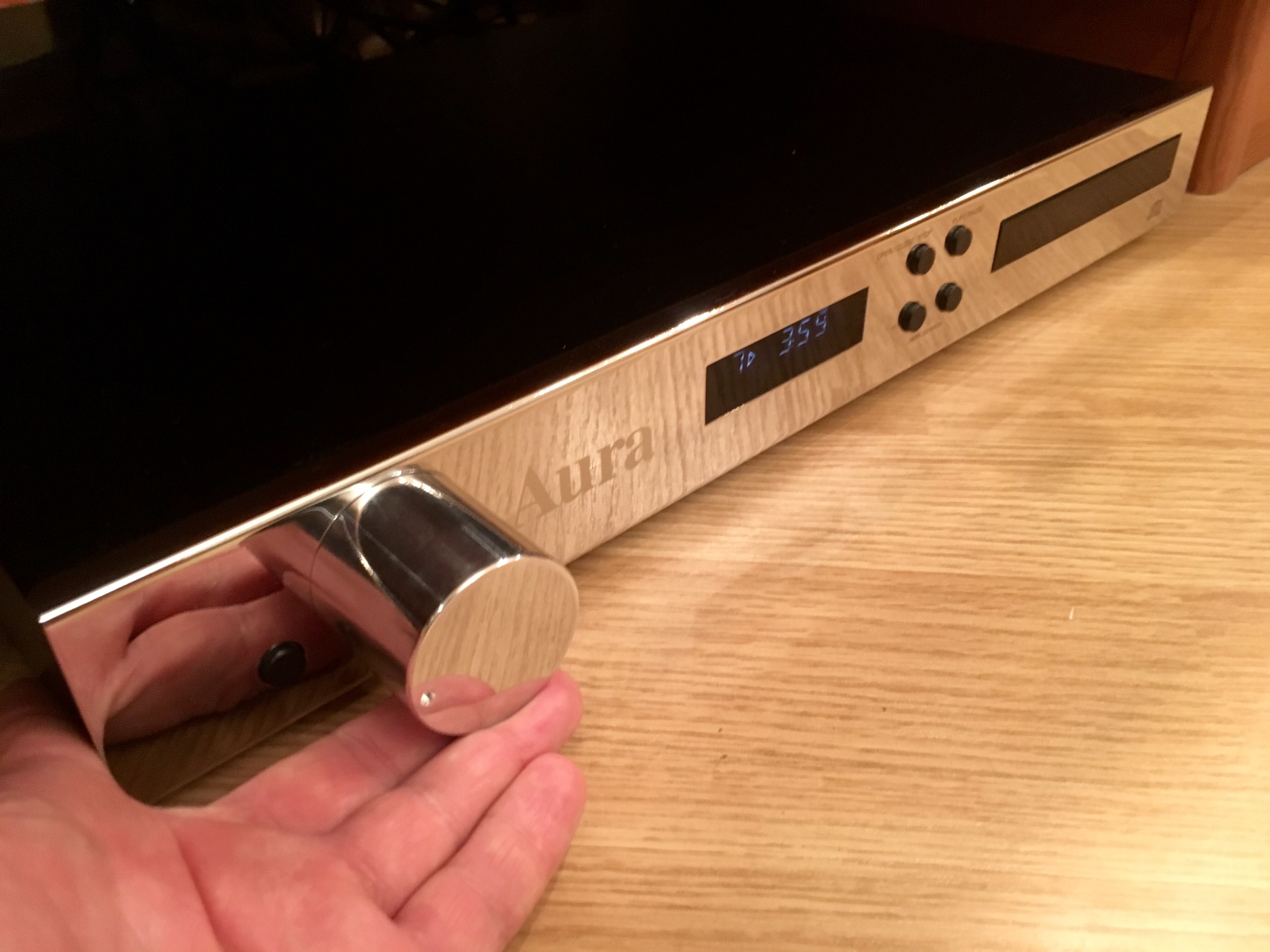

Примерил на свой CD-проигыватель AURA:
Сообщение Евгений Михеев » 28 июн 2016, 08:44
Так и не красьте :) Они очень хорошо блестят и выглядят крайне презентабельно. Покрасить вы их всегда успеете, а так - посмотрите потом на всю систему в целом. Возможно такой цветовой контраст вам подойдет с учетом цвета ножек устройств.

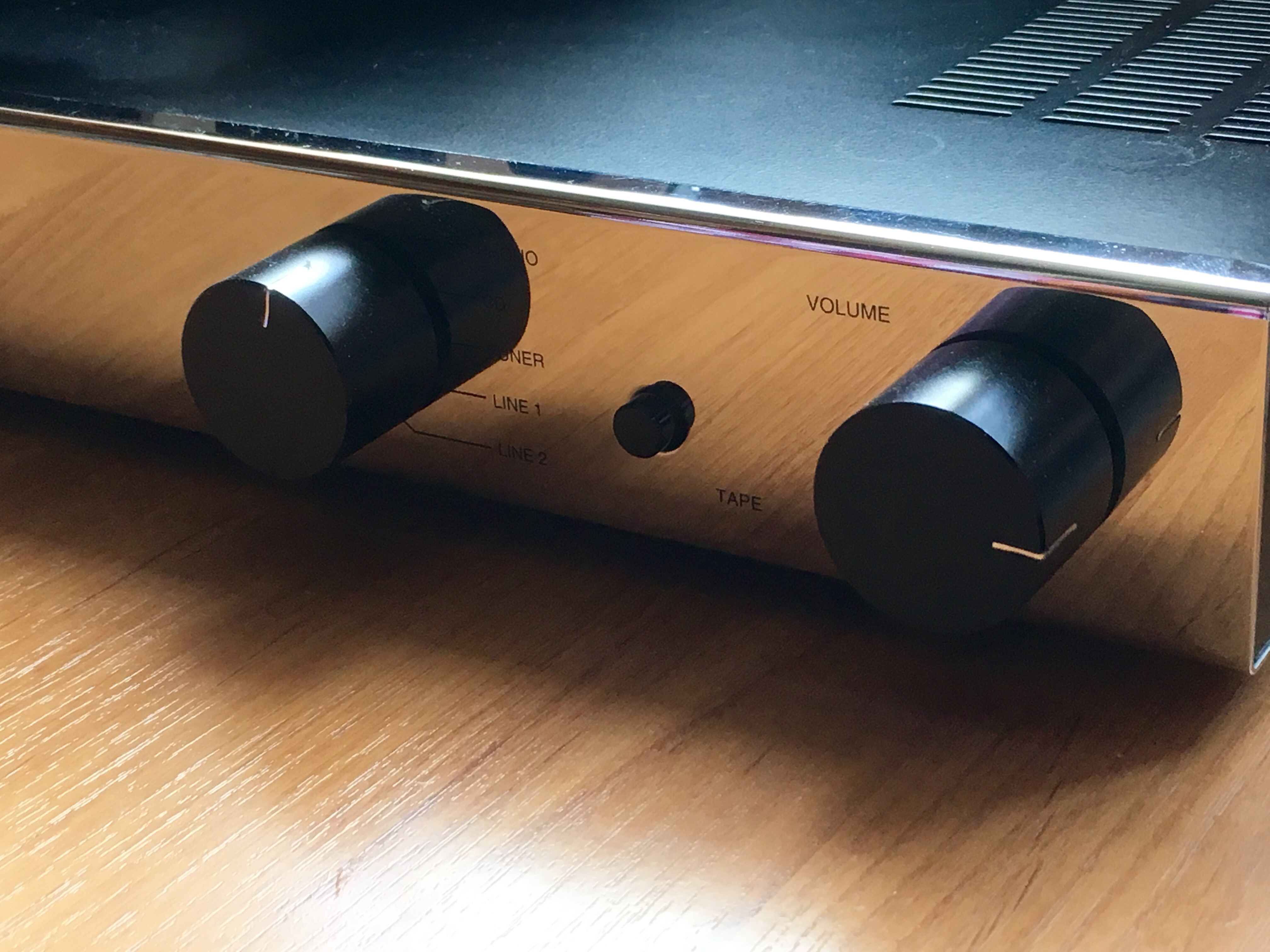

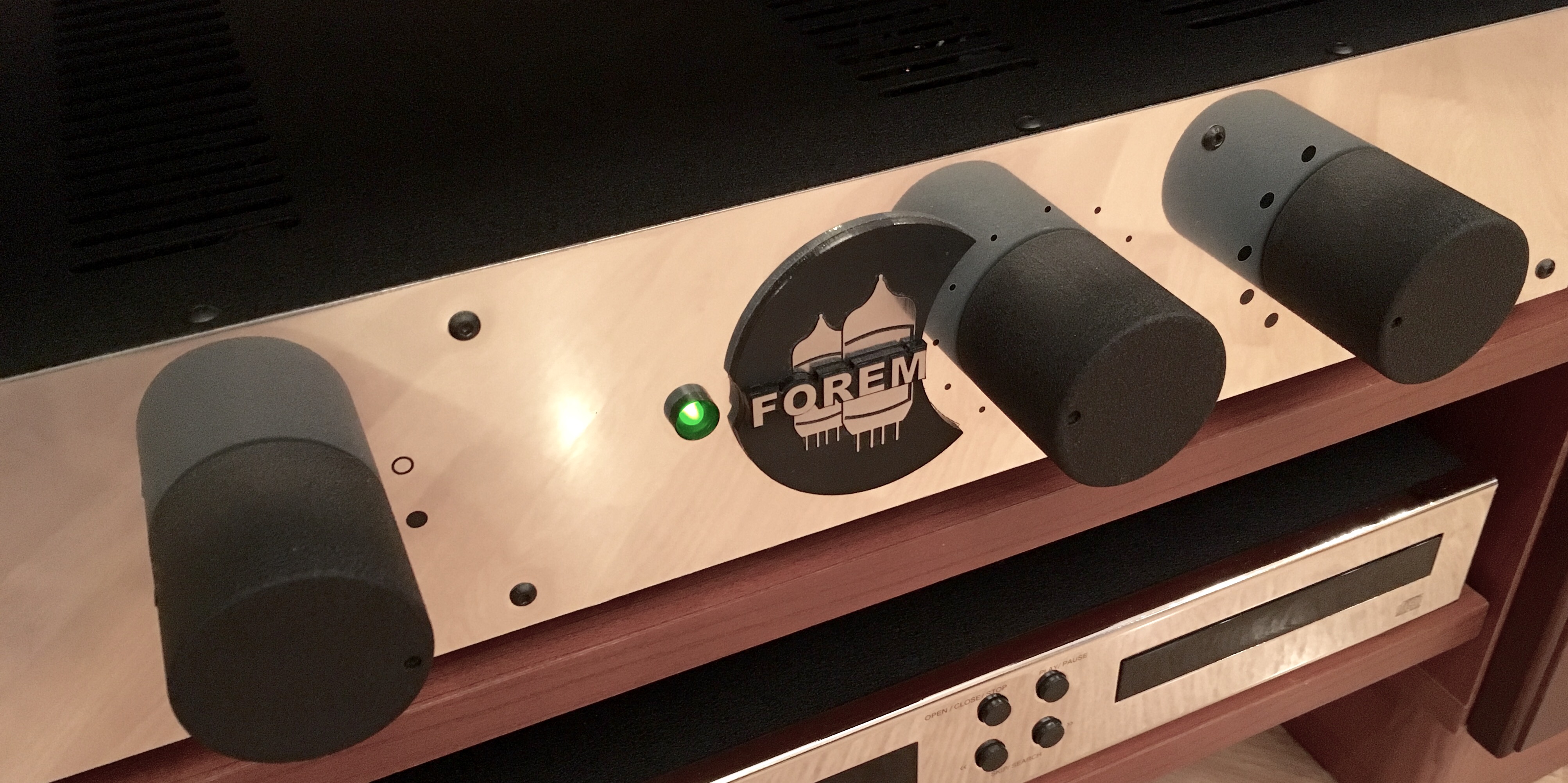

По задумке это должно смотреться вот так:
Так, как ручка будет в углублении декоративной панели (в черном лаке с хромом на дне) и сама будет еще отражаться в зеркале хромированной панели - это создаст илюз обьемности архитектуры фронта. Я еще с индикацией помудрю ... Надеюсь, получится хорошо.
Да и если хром на панели будет сделан достойно, это подчеркнет ущербность поверхности полированного алюминия.
Но, предварительно эти ручки встанут в таком виде на черный корпус. И, я думаю, украсят его до изготовления задуманной декорации.
P.S. Движемся медленно, но по намеченной траектории. :-)
Пока так.

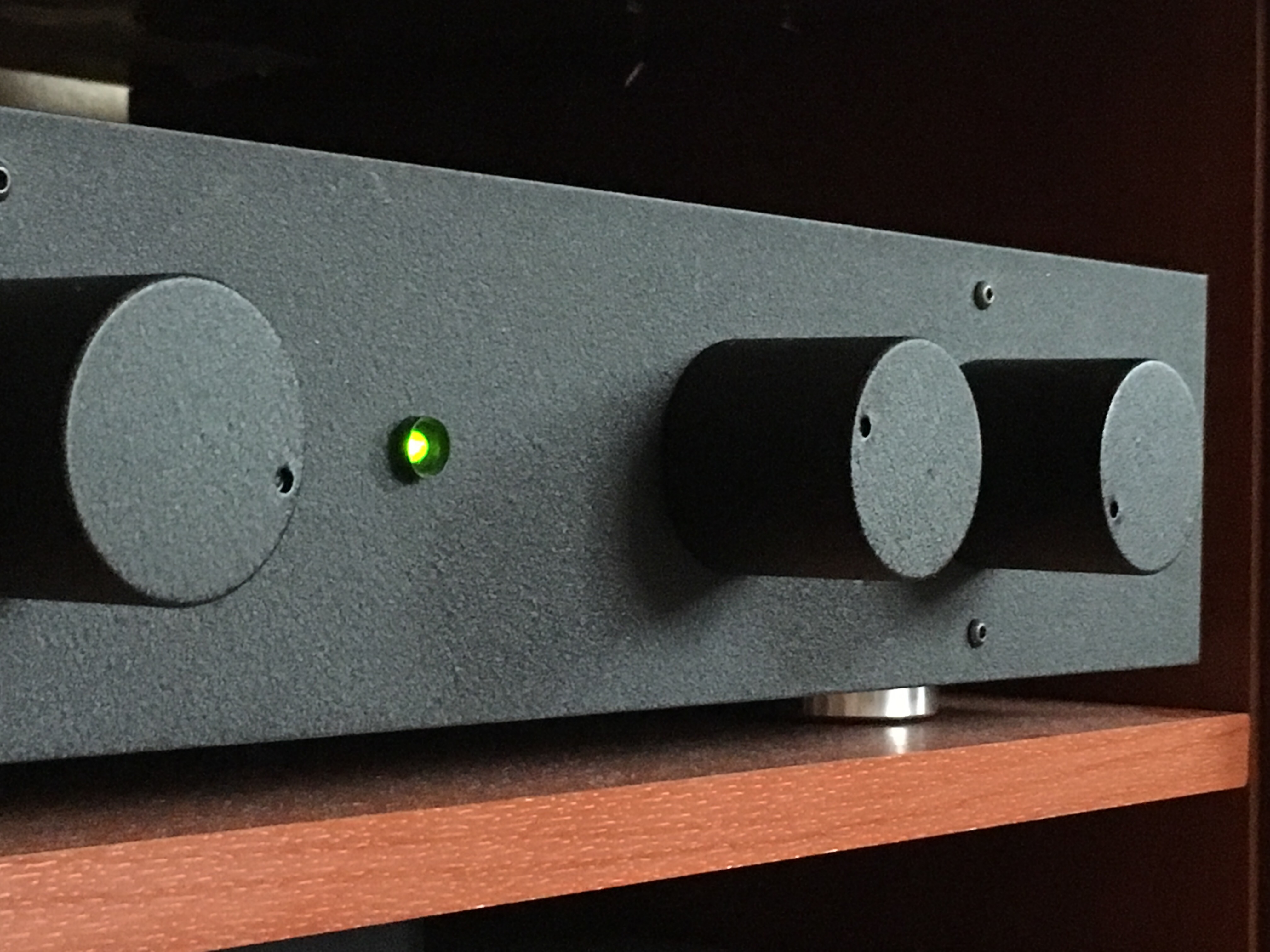

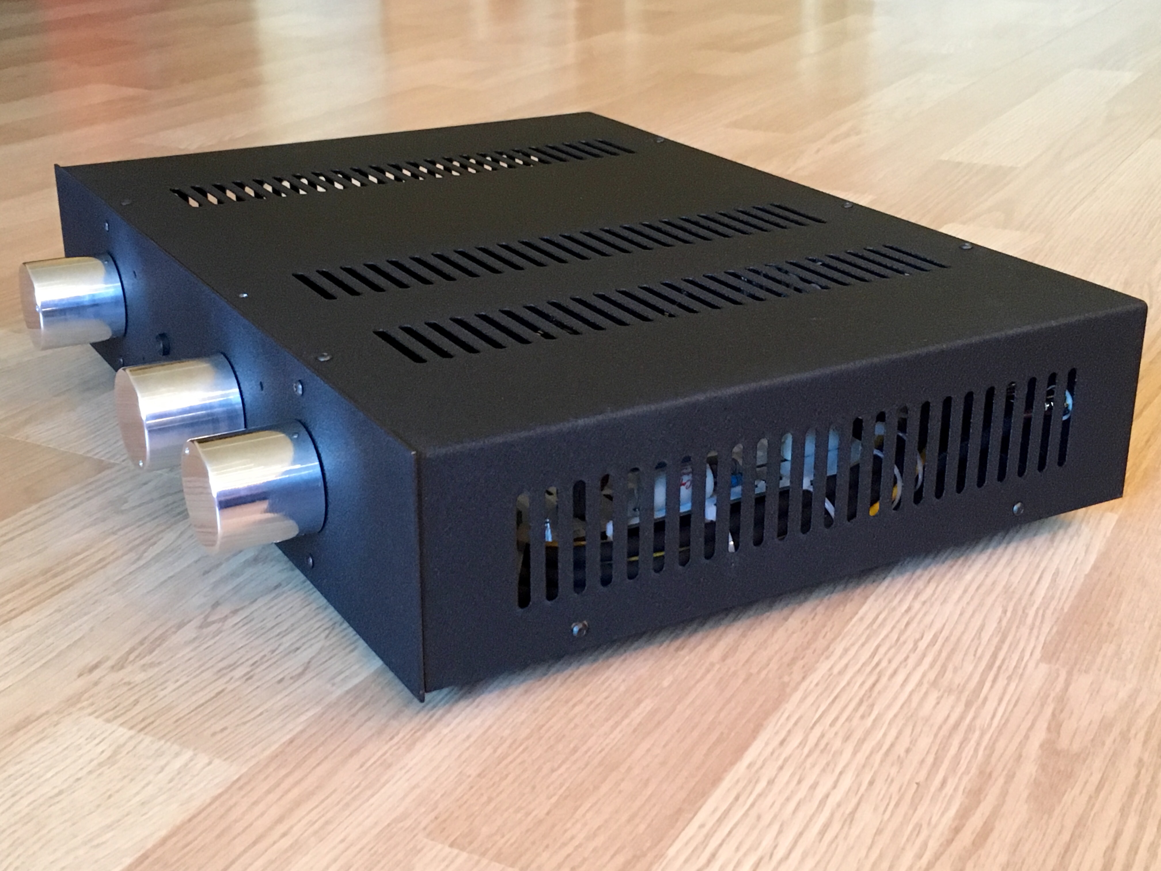

Сообщение Роман Мирошниченко » 30 июн 2016, 17:23
Ручки покрашены

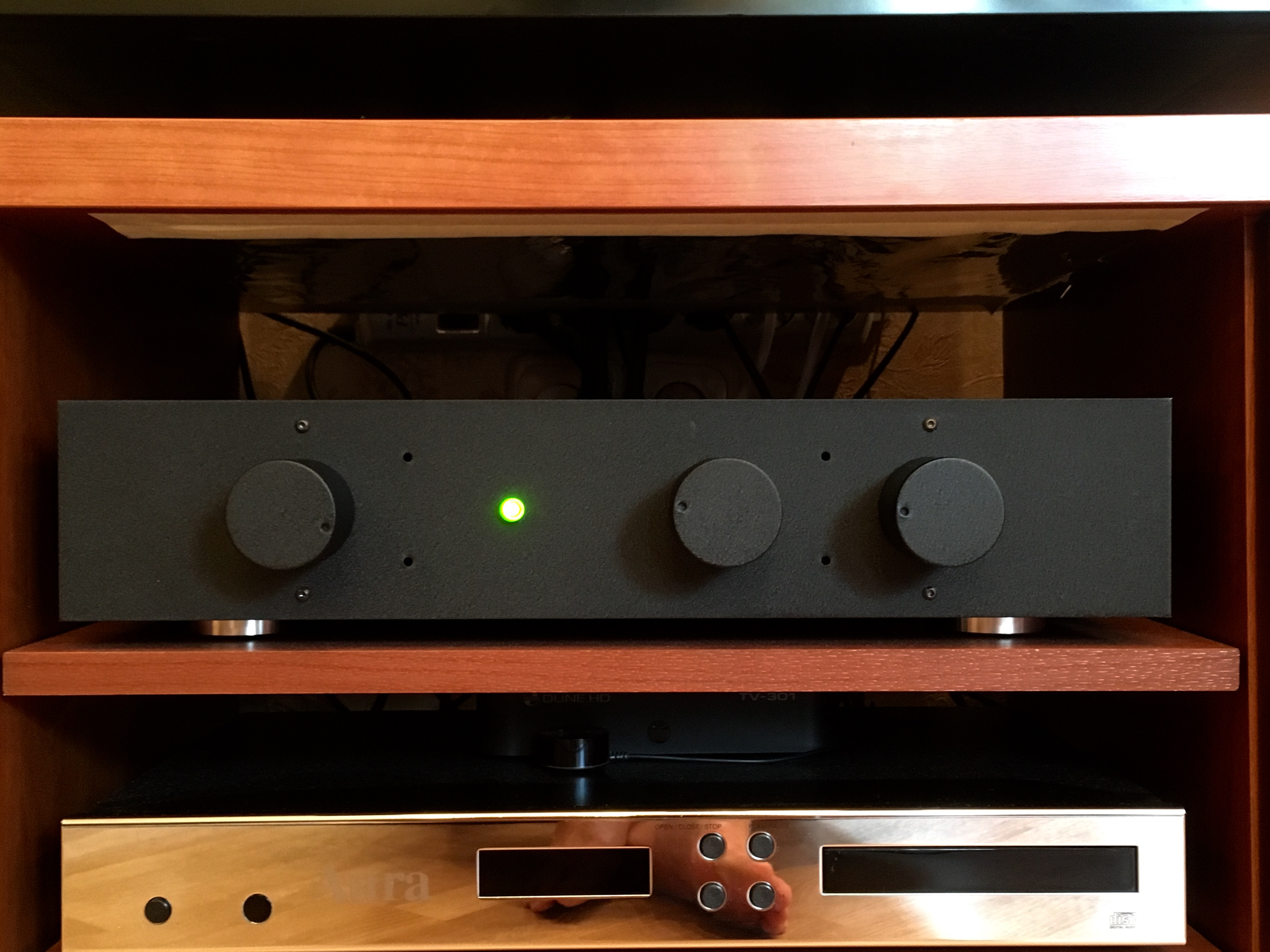

Сообщение Роман Мирошниченко » 25 июл 2016, 09:05
Результат мне нравится.
После установки декоративной панели на предусилетель и корректор, получится то, что задумано. Но и сейчас (на мой вкус) внешний вид стал строже.
Сообщение Роман Мирошниченко » 13 дек 2016, 11:29
Покрашенные ручки на панели из полированного алюминия смотрятся весьма достойно.

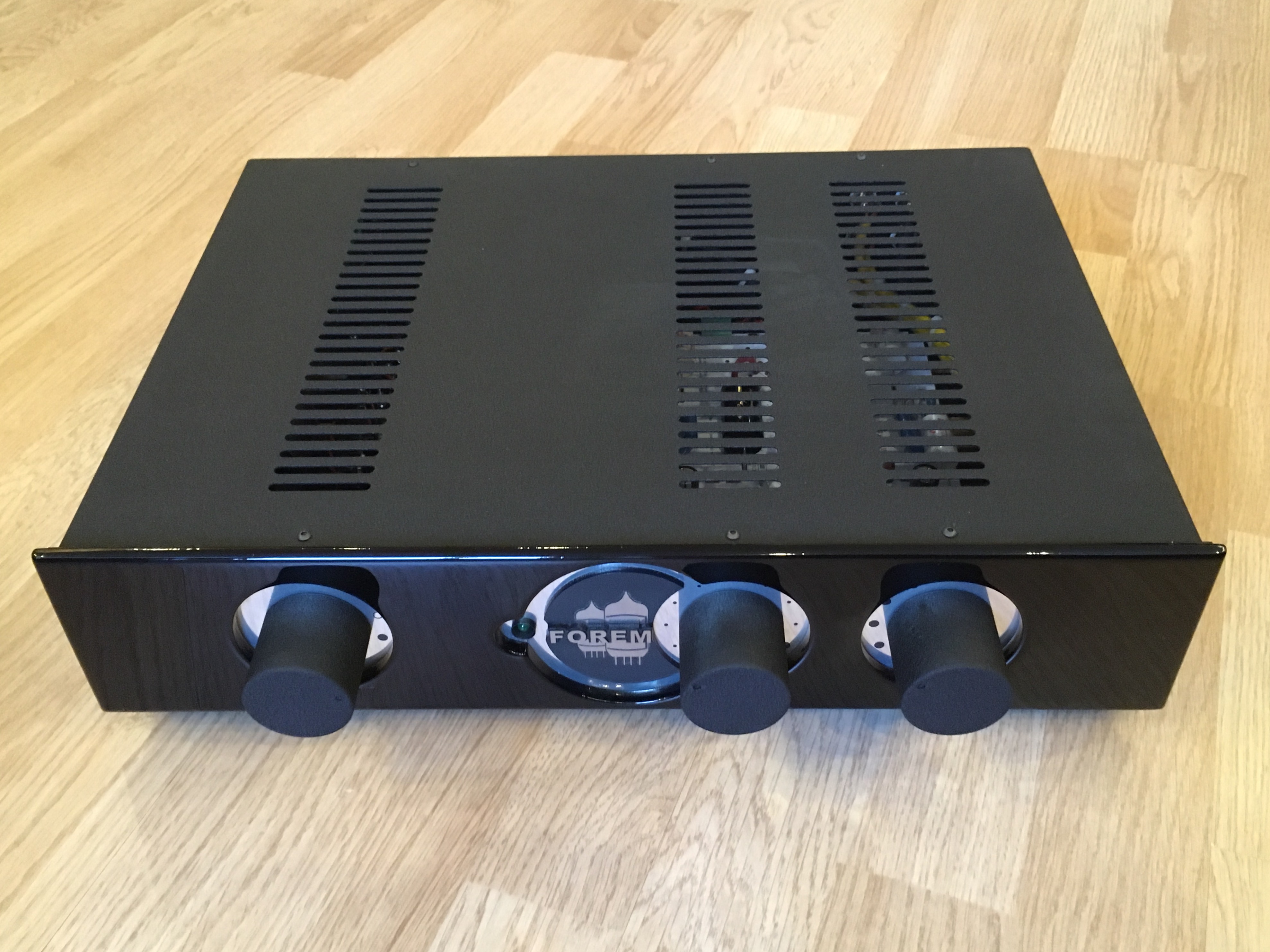

Сообщение Роман Мирошниченко » 16 дек 2016, 09:09
Размещу финальную фотографию:
