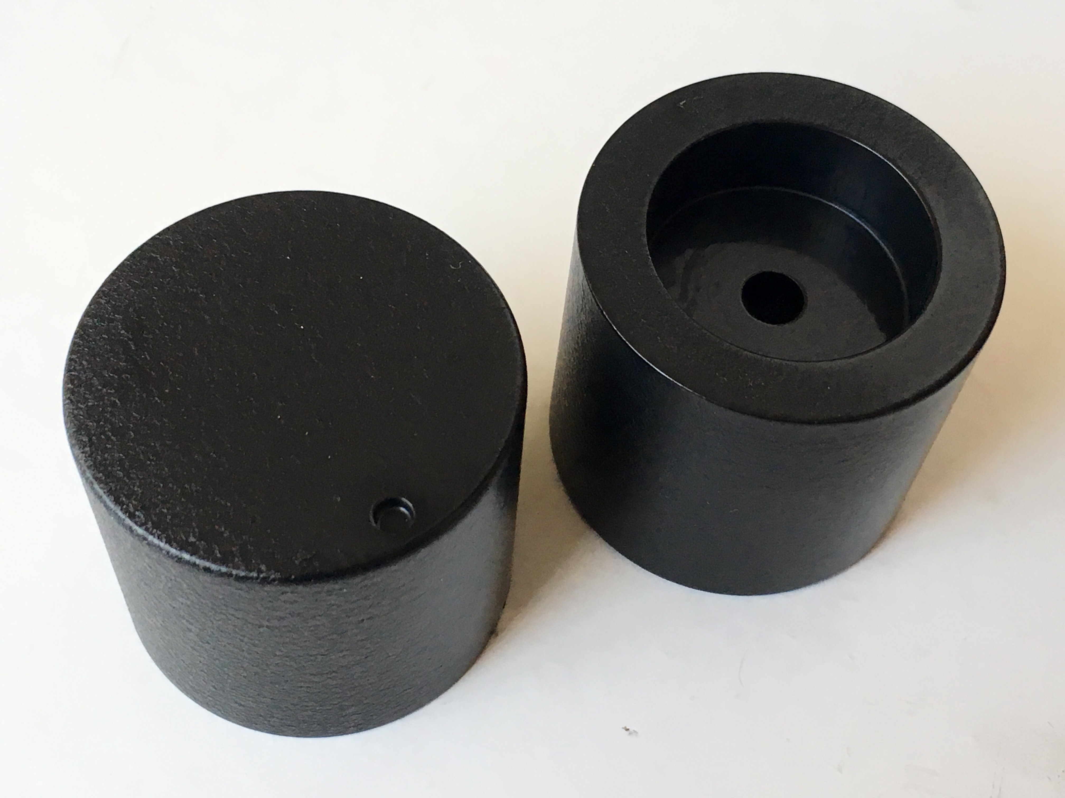

Ручки покрашены
Сообщение Роман Мирошниченко » 25 июл 2016, 09:05
Результат мне нравится.

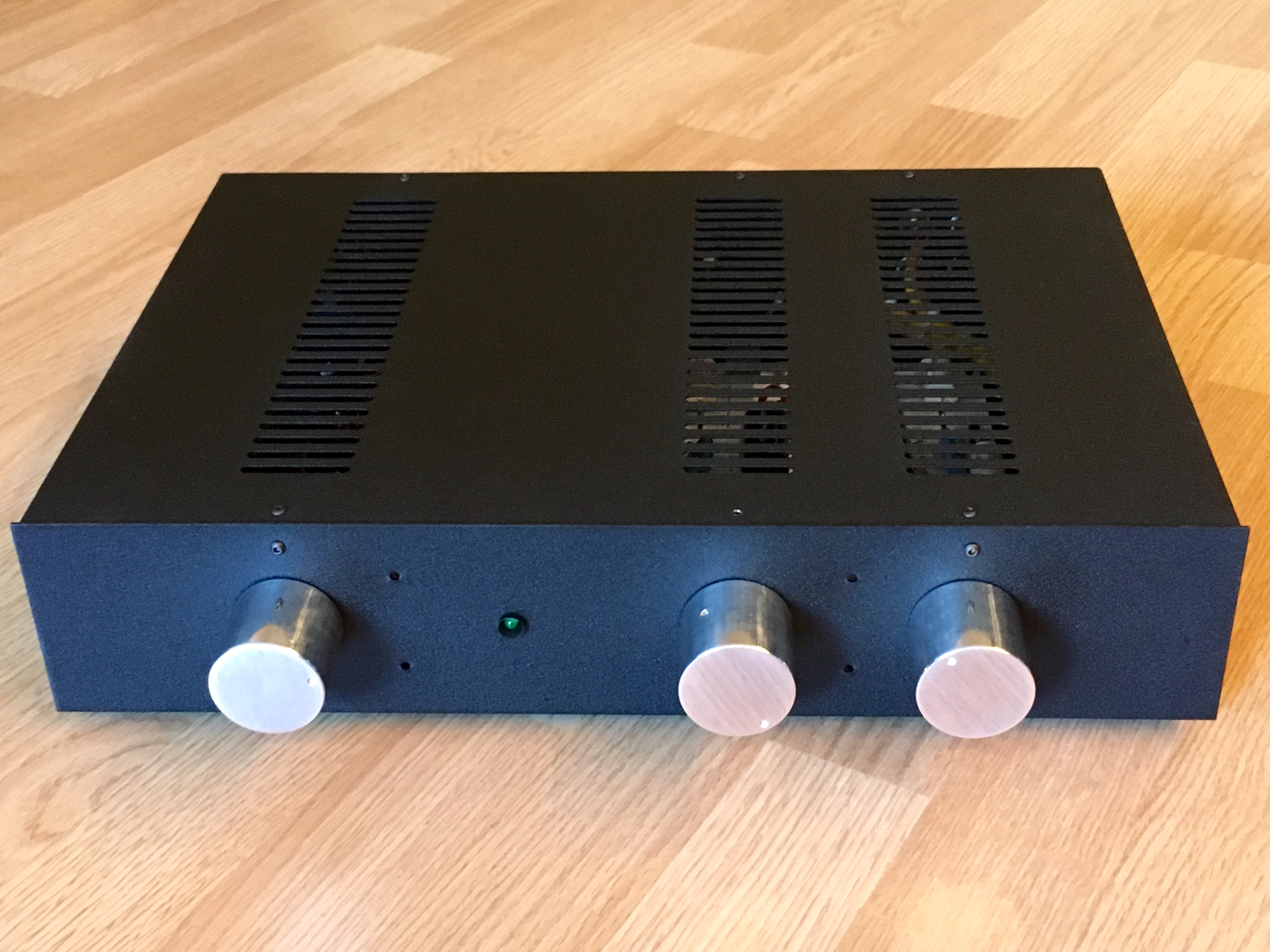

Сообщение Роман Мирошниченко » 13 дек 2016, 11:29
Покрашенные ручки на панели из полированного алюминия смотрятся весьма достойно.
Сообщение Роман Мирошниченко » 16 дек 2016, 09:09
Размещу финальную фотографию:
