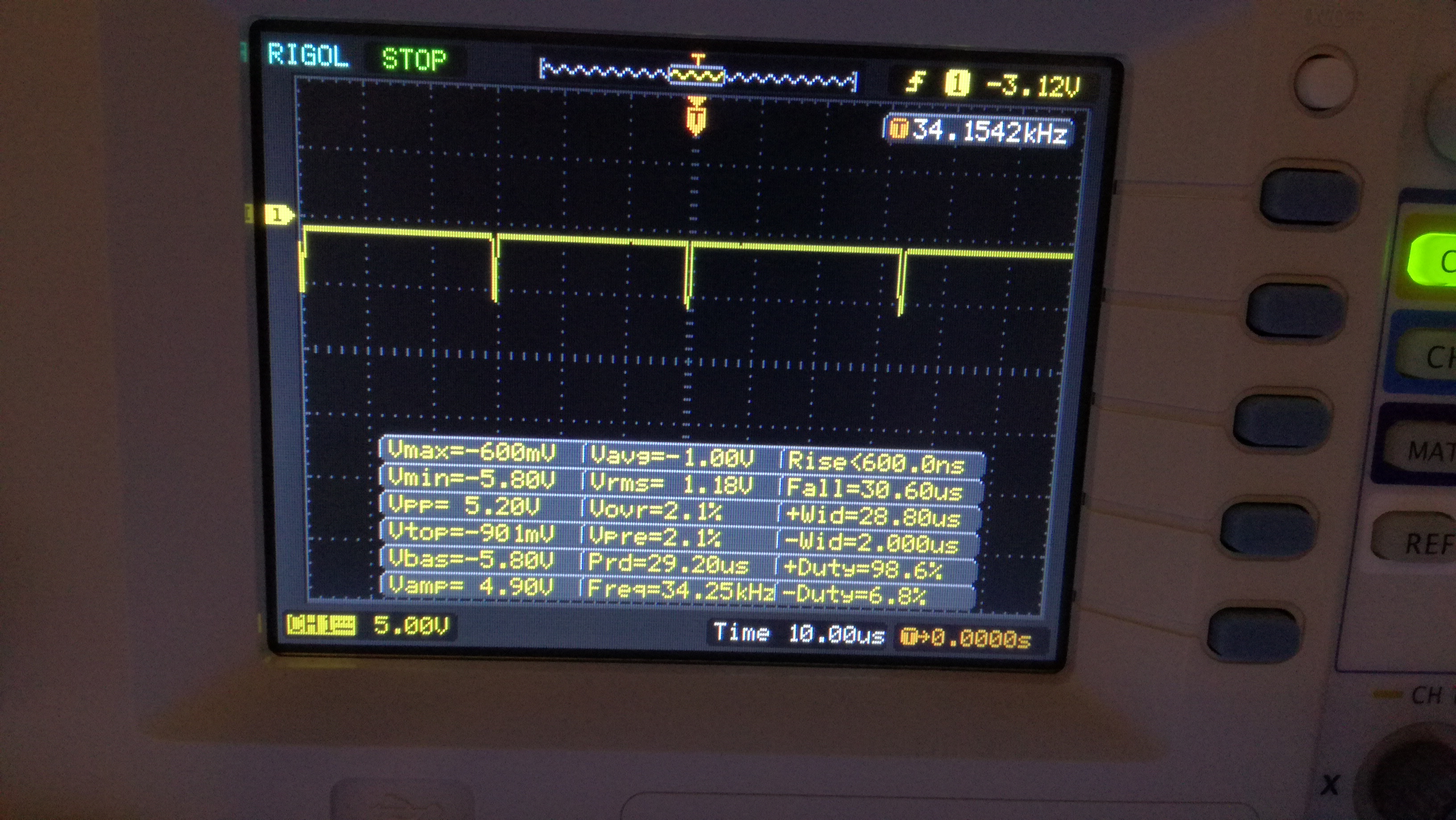

Как обещал - замеры.
Входное напряжение 270 вольт
Далее
Относительно POS IN через 1 минуту с включения.
на TL 431 9.97 В
на средней точке 3.42
на ООС 3.13
На пине 3 - 3.32
На выходе (пин6)0.75
Сейчас гляну осцилом выход
Отправлено спустя 5 минут 28 секунд:
Данные выше - сделаны мультиметром.
Сейчас фото с осциллографа, выход усилителя

#240
Сообщение poty » 18 май 2019, 13:39
D205 сейчас отсутствует? Попробуйте отпаять R211 - что-нибудь изменится?
