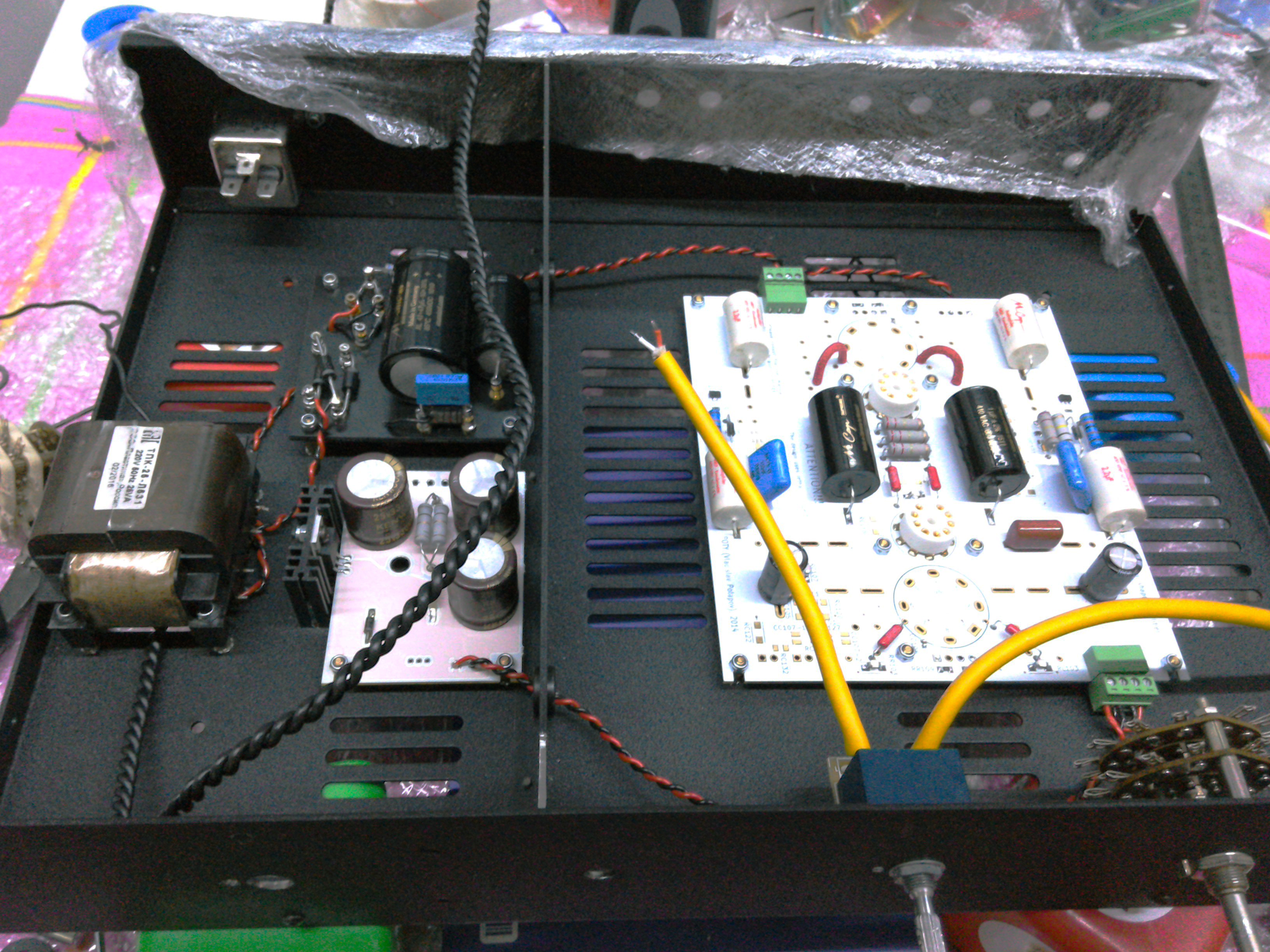

Этап в строительстве
Сегодня больше искал крепежи/сверлил.
Итак, небольшой отчет. Таки установил трансформатор, получилось как и хотел - будет надежно. Спасибо Владиславу за сквозные стойки. Установил сетевой разьем. Рассверлил "морду" под селекторы. Спаял с трансформатором плату высокого и диоды накала.
#249
Сообщение Роман Мирошниченко » 10 июн 2016, 23:00
Уже не так свободно стало. Меня после тесноты в корпусе корректора это излишество пространства смущало.
Мне нравится! Спасибо, что фото выложили.
Да уж, галетник впечатляет! Аж страшно. Что-то из "Матрицы" вспоминается. :nervious:

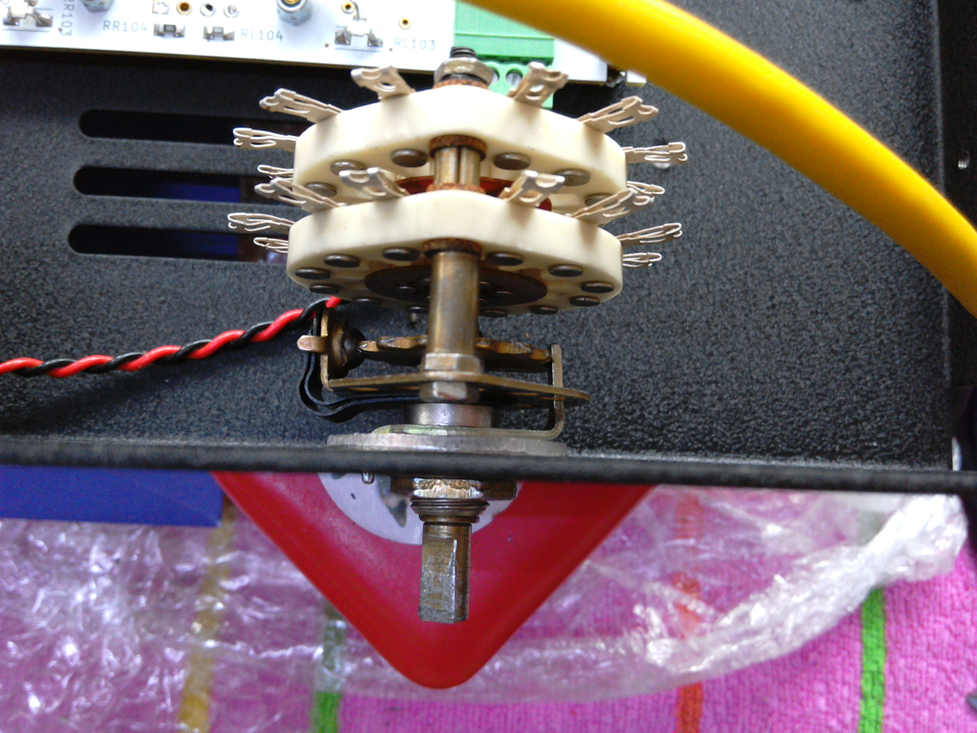

Сообщение Евгений Михеев » 10 июн 2016, 23:11
Вот какая штука... галетник очень сильно выпирает за плоскость передней панели, не вал его, а часть с резьбой. Надо думать....
#251
Сообщение Роман Мирошниченко » 10 июн 2016, 23:14
Это нужно поправить в тех документации на ручки. Одну ручку сделать особенную (или две?). Хорошо, что они еще не ушли в станок.

Сообщение Евгений Михеев » 11 июн 2016, 14:12
По фото
1 я докупил широкие шайбы, нарезал в них отверстия для стопорного ключа. Сейчас от плоскости лицевой панели мы возвышаемся на 6мм. Если смотреть н черетеж ручек, то там выборка 5мм. Я бы мог поставить еще шайбу, но тогда у нас ключ не достанет до лицевой панели. Соответственно, предлагаю увеличить выборку в ручке до 6мм.
2 конец вала заканчивается на расстоянии 17мм от плоскости лицевой панели. Стопорный винт в ручке на 15 мм от края ручки. Тоже спорный момент.
#258
Сообщение Роман Мирошниченко » 11 июн 2016, 14:33
Евгений Михеев писал(а):1 я докупил широкие шайбы, нарезал в них отверстия для стопорного ключа. Сейчас от плоскости лицевой панели мы возвышаемся на 6мм. Если смотреть н черетеж ручек, то там выборка 5мм. Я бы мог поставить еще шайбу, но тогда у нас ключ не достанет до лицевой панели. Соответственно, предлагаю увеличить выборку в ручке до 6мм.
По идее, ручка не устанавливается вплотную к панели, чтобы иметь возможность вращаться не царапая ее.
Но, зазор лучше увеличить.
Евгений Михеев писал(а):2 конец вала заканчивается на расстоянии 17мм от плоскости лицевой панели. Стопорный винт в ручке на 15 мм от края ручки. Тоже спорный момент.
Этот момент вынужденный. На лицевой панели будет накладка до 10 мм. толщиной. Если стопор поставить ближе - можно не суметь его завернуть.
Я предлагаю не ставить шайбы, а у всех ручек увеличить выборку. Вопрос только сколько нужно сделать? Это нужно взвешенно определить, чтобы дать Яну изменения. Пока мы не опоздали с этим. :think:
Например, сделать выборку 10 мм.

#259
Сообщение Евгений Михеев » 11 июн 2016, 18:37
Роман Мирошниченко писал(а):Например, сделать выборку 10 мм.
