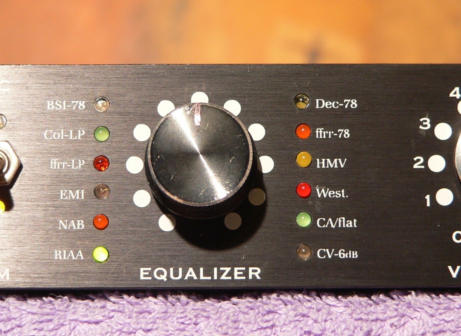

Правда существуют временные и фирменные кривые RIAA. То есть в свое время, разные звукозаписывающие фирмы, применяли свои собственные стандарты записи RIAA. Поэтому в некоторых корректорах вводятся регулировки подстройки RIIA, под конкретную запись. По этой причине абсолютно все записи звучать одинаково хорошо на одной голове/ тонарме/RIAA настройке не могут, априори. Плюс патефонные пластинки изготавливали для проигрывания на патефонах, шеллак, 78, 33 об/ мин, все имеет свое техническое сопровождение, которое практически невозможно реализовать на одном девайсе. У меня стоят старые пластинки на 78 об/мин. Все никак отдельный тонарм/головку под них не запущу. Хотя в проигрывателе есть 78 скорость. Я,по крайней мере для себя, так трактую различия в звуке. Есть пластинки с хорошей музыкой, но не звучащие. Факт. Вчера получил диск 1996/2014- запись. Запечатанный, новый, нулевый, 180 гр. Поставил, а там щелчки? Как? Наверное также, как и Pink Floyd, тяжелый винил писали с пластинки, а не со студийной записи, она пришла в негодность.
#128
Сообщение Роман Мирошниченко » 10 июн 2016, 22:40
seurf писал(а):Правда существуют временные и фирменные кривые RIAA. То есть в свое время, разные звукозаписывающие фирмы, применяли свои собственные стандарты записи RIAA. Поэтому в некоторых корректорах вводятся регулировки подстройки RIIA, под конкретную запись. По этой причине абсолютно все записи звучать одинаково хорошо на одной голове/ тонарме/RIAA настройке не могут, априори.
Вот в этом вопросе было бы интересно попытаться разобраться.

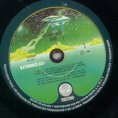

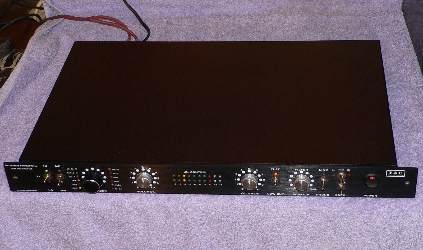

Я не беру старые записи, как Вы в пример приводите. Время моих интересов от 60-х. Ну, может быть чуть раньше в джазе. И меня интригует наблюдать на профессиональных корректорах такой набор:
Но, как бы разобраться, какие пластинки под какую кривую записаны? И почему?
Возможно для записей моего арсенала это и не актуально. :think:
А возможно из-за этого мои пластинки от VERTIGO звучат суховато.
Пример из интернета

Профессиональные эквалайзеры предназначены не только для винила. Это и плёнка, и эфир, и проволока и ... Я для себя делал три виниловые эквализации, но лень было переключать, да и, как Роман уже сказал, - сколько нужно перерыть, чтобы понять какая фирма в какие годы какой эквализацией пользовалась...
Пластинки на 78- это отдельный мир. Другая заточки и толщина иглы, монокартридж, кривая, ограничение частотного диапазона... Да и они тоже по-разному были записаны. Патефонный шеллак - там вообще без коррекции было записано.
