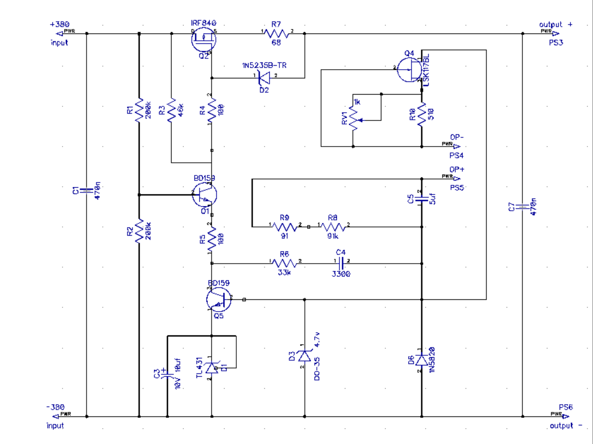

Вот собственно схема
Действующая схема: здесь
I: 220В 30Ом (240В 35Ом)
Кенотрон RGN1064.
C6 = 4мкФ 600В

Сообщение seurf » 27 сен 2018, 23:17
Новый ветер подул. То ли прочистились каналы, хотя поймал падение тока потребления. С 27, до 25 мА. Причём обоих каналов. Обычно, вместо старых цифр 395-409 В после кенотрона, стало 415-430! Сам удивлён. А чего я опять полез туда? Вроде бы все устаканилось, наслаждайся и радуйся? Зазвучало ещё лучше, чем было. И вдруг один канал просел по уровню звука. Привычно открыл капот. На одном из каналов, после первого стабилизатора на IRF840 упало выходное напряжение на 10 В, притом, что входное увеличенное. Припаял на входе 1 Ohm, да на пару мА понизился ток. Ну подсели лампы наверное. Решил поднять подстроечником. Выкрутил до конца, дошёл до 370, выше никак. Проверил базу самого нижнего транзистора. Q3 ( иногда и Q5 называли). Вместо положенных 3 с небольшим вольта, 0,6 В. Ага сказали лесорубы. Проверил стабилитрон D6- исправен. Не поверил, впаял новый. Нет результата. До каскода никак не долезть. В общем разобрал, прозвонил китайским прибором. Все исправно. В целом из изменений, их то всего то два:
1. Уменьшилось токопотребление
2. Увеличилось входное напряжение после кенотрона.
Второй канал в норме, без изменений, а этому не везёт. Опять слетел с настроек.
Стал экспериментировать, измерять. Что по наделал?
Отпаял 100 кОм от R3, назад припаял- без изменений.
Когда плату разбирал, поставил вместо R10 560, уже стояло 560 плюсанул 47 Ом. Не помогло. Ещё 100 Ом добавил. Без изменений.
В цепочку R8-R9, которые у меня вместо 100 кОм, по факту стоят оба по 91 кОм, добавил ещё 18 кОм. Получилось 2х100 кОм. Без изменений.
Осенило! Стал не увеличивать, а снижать выходное напряжение. Подстроечником. Контролируя при этом как выходное, так и базу Q3. О чудо, уменьшая выходное напряжение, я плавно поднимаю напряжение на базе Q3. С 0,6 до 3 В! Правда выходное при этом уронил до 350 В. А мне в этом канале надо 376,5 Да и запаса по напряжению на второй стабилизатор вообще не остаётся. Хотя звук идёт.
Остаётся изменить R7, между ... Затвором и Стоком. Для установления разницы по напряжению 3 В.
Для памяти схема Q5=Q3. Моя ошибка, когда схему перерисовывал.
Сейчас : D-G-S IRF840-Q2 при разных перепайках и положениях подстроечника выглядят так и база Q5-четвёртая цифра
415-362-358,3-1,3
419-337-331,5-3,55
415-341-337-3,072
При этом входное напряжение после кенотрона, на первом конденсаторе 50 мкФ гуляет, до 4 В, видно по цифрам.

Q4 сейчас стоит каскодный или одиночный? Судя по тому, что вращение переменного резистора изменяет напряжение, в каком-то виде схема работает, но то, что она изменила диапазон регулировки, я предполагаю, что один или оба из Q4 вышли из строя. Это несколько странно, скажем прямо, особенно принимая во внимание, что это уже второй раз происходит.
Есть вероятность, что тока для базы Q5 не хватает... Подумаю.

Александр, не могли бы Вы померить напряжение на эмиттере Q5 по схеме из Вашего поста (между эмиттером и землёй)? Д.б. 2,5В.
Если 2,5В имеются, то получается, что транзистор Q5 полностью закрывается, но напряжения по прежнему не хватает для достаточного открытия Q2. Это крайне маловероятно, потому что, как Вы говорите, входное напряжение 415В, выходное Вы хотите сделать 376,5, затвор-исток получается 38,5В, что почти в 2 раза превышает напряжение полного открывания IRF840. Единственное объяснение - по каким-либо причинам открывается D2 или он неисправен. Короче, в спокойной обстановке подумаю, отпишусь.

Рапортую! Измерения Q3 три варианта выходного напряжения, заданные подстроечником.
N. Вход. ..... Выход. .......Б. ...........Е...........К.
1. 419...........362.......... 2,98........2,38........204,5
2. 418...........365...........2,27........1,79........206,2
3. 418...........369,3.........0,71........0,78........207,7

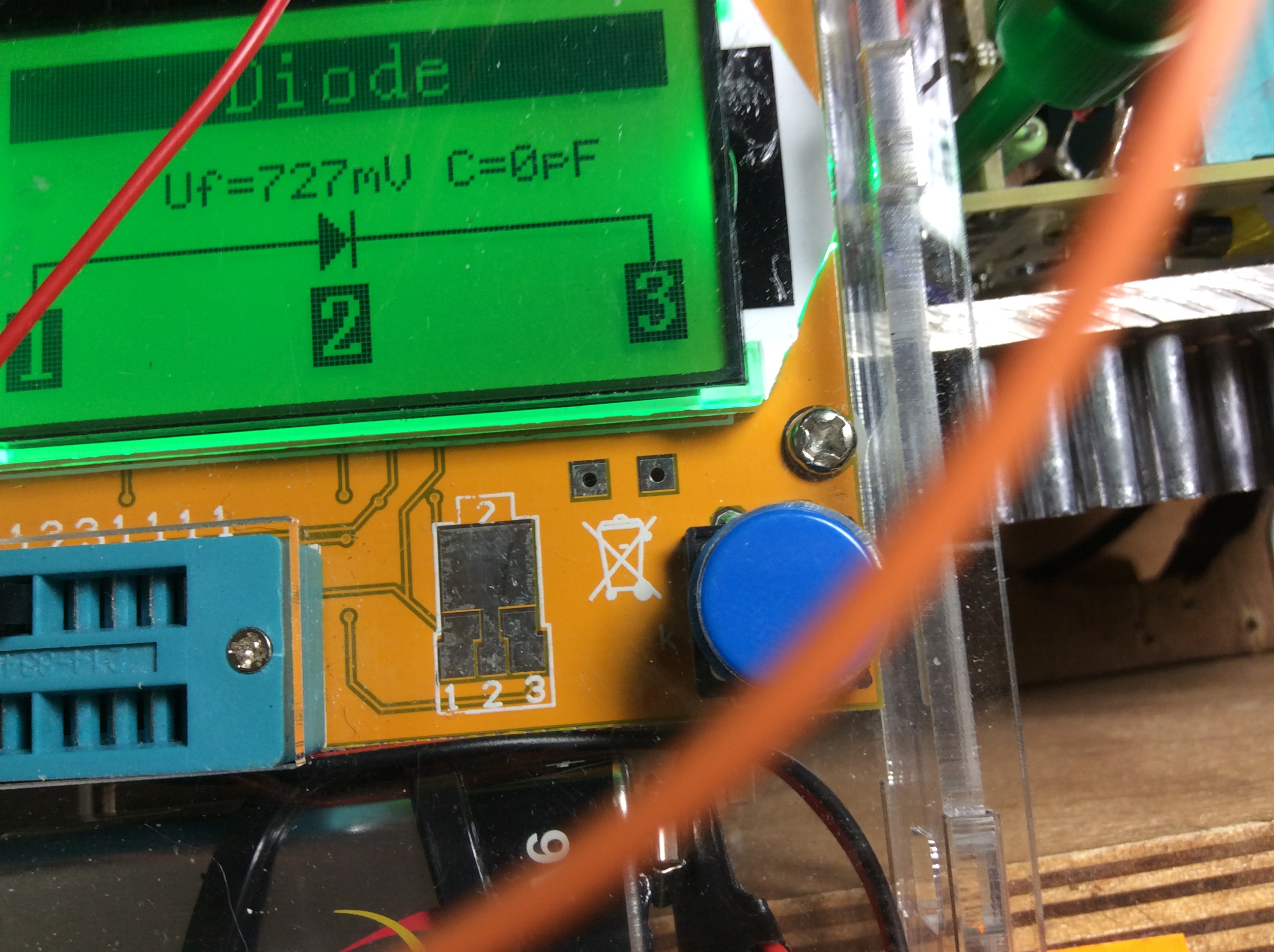

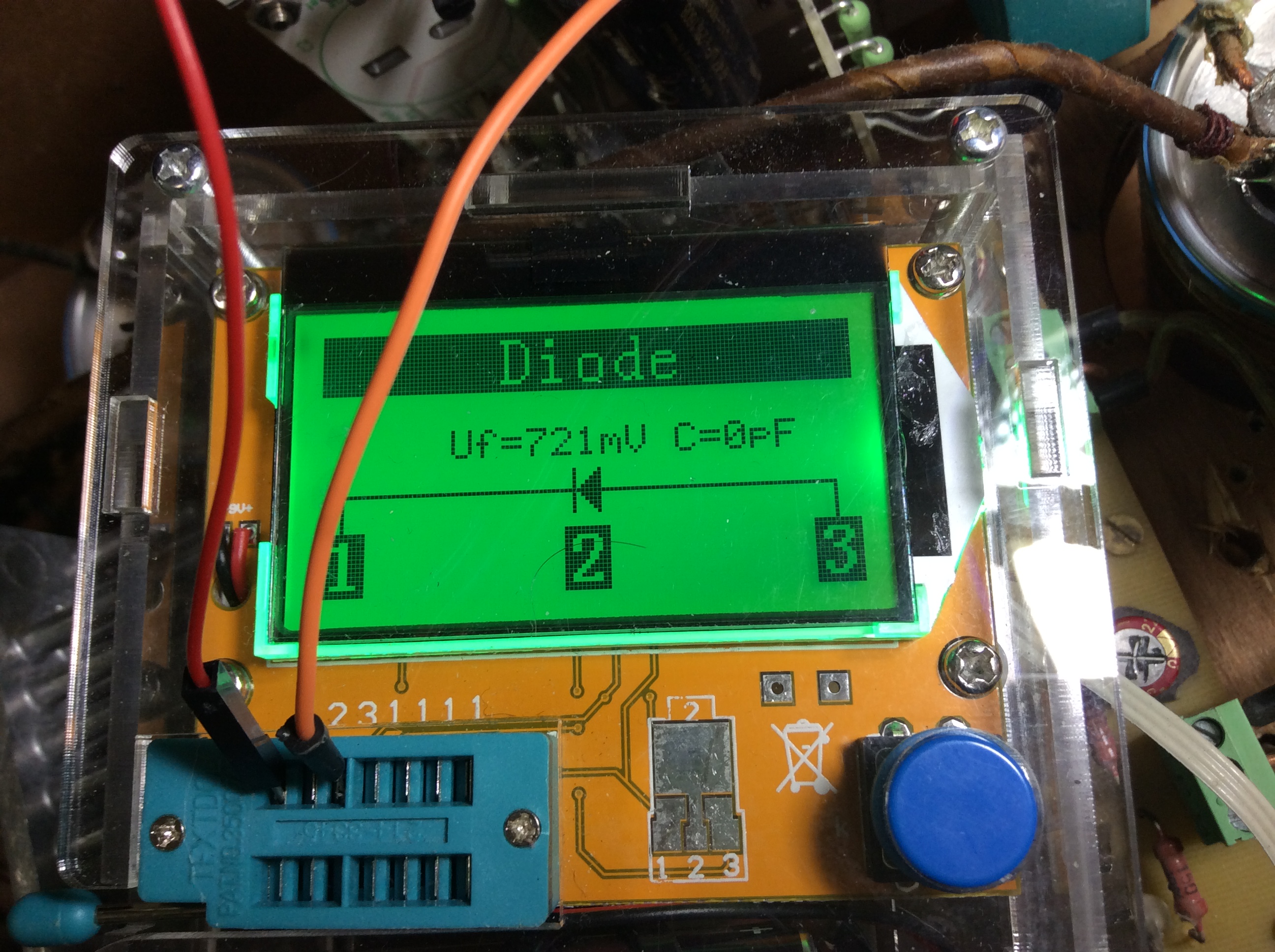

Проверял его, когда разбирал плату. Не выпаивая. Вот что показывает Китайский прибор
По своим измерениям делаю вывод: исправен. Просто на его управление по базе не приходят нужные, для его работы 3 V! Где то с той стороны надо бы искать. Но в монтажном состоянии я все проверил, ничего не нашёл и именно поэтому остался только один вариант: каскод! А когда до него добрался, выпаял и он оказался целым, я и растерялся. Со стороны управления имеем только 2 активных элемента 2sk117.
Смущает отсутствие ёмкости. Но других экземпляров нет такого элемента нет, для сравнения. Попытаюсь добраться до него во втором канале. Если получится конечно.
Добрался, то же самое.

Александр, Вы уж всё-то не выпаивайте. D2 у нас, вроде, 6,8В? Откуда в рассуждениях 3В?
Крайне странно, что на эмиттере напряжение не дотягивает до 2,5В.
То, что регулировка идёт при малых напряжениях, говорит о том, что часть R8, R9, jfet-ы работают. Примерно с 360В, думаю, TL431 войдёт в стабилизацию, пока по измерениям этого не заметно. Как только нижний транзистор начинает закрываться - регулировка заканчивается. А вот что происходит дальше?
Предположений два - увеличение тока потребления по какой-либо причине, когда IRF840 входит в режим насыщения тока, либо увеличение входного напряжения привело к тому, что D2 постоянно открыт. Я бы попробовал его просто выпаять для начала.

Засел за бумажки. Нарисовал схему контрольных точек активных элементов.
Решил идти методом исключения.
Откинул минусовой контрольный провод, исключив каскод с подстроечным сопротивлением, и поставил подстроечник в базу Q3 и на землю. Такой приём ранее в л.с. Владислав мне рекомендовал. База регулируется, но неисправность не лечится. Каскод исключаем из подозреваемых.
Глядя на напряжения, кроме Q2 подозреваемых нет- где между затвором и выходом должна быть разница 5 В! То есть на затворе на 5 В меньше, а на выходе соответственно больше. А тут наоборот. Но я его проверял, исправен. В общем разобрал, при выпаивании выломал одну ножку. В выпаянном состоянии его проверить не удалось. Жаль. Впаял новый. За одно сменил все его окружение: изолирующую пластиковую втулку, изолирующую резиновую прокладку, от радиатора и винт М3- нержавейка ( не магнитный, это мой пунктик). Собрал.
Все за работало штатно. По результатам вскрытия, виню окружение Q2- изолирующая пластинка на первом месте. Если бы накрылся сам элемент, скорее всего он бы гакнулся разово и сразу. А тут постепенно происходила деградация, как будто конденсатор плавно начал подтекать. Думаю это было вызвано повышением выходного напряжения после кенотрона с 395 до 450 В иногда. 418-430 в основном стало. Прогрелся и восстановился кенотрон?

На базе Q1-208. Половина входного. Это правильно.
На Q3, все уже совсем криво 209/2,5/1,95 С/B/E. Должно быть при исправном блоке, пусть 209/3/2,5В!

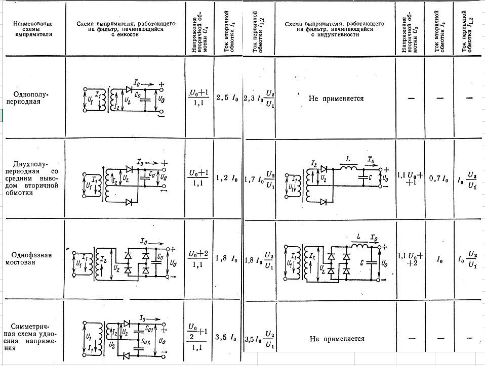

Когда то, на заре разработки архитектуры блока питания моего корректора, poty вложил очень много помощи, интеллекта, советов и просто поддержки в него. Напомню, было разработано стабилизированное питание накалов кенотронов! Для меня это был новый подход и уровень знаний. Потом, выслушав мои стенания по поводу сложностей выставления двухступенчатого анодного питания корректора ( отдельного на входной и выходной каскады корректора), был рожден и интегрирован двухступенчатый стабилизатор. Просто резистивный делитель меня не устраивал. В то время, я экспериментировал с применением разных кенотронов, использовал ЛАТР, была осуществлена разработка и запуск ТМ Владиславом и Яном! Много воды утекло, но наслушавшись всяких мнений на форумах, мне не давала покоя одна мысль: его величество ОППВ!!!
download/file.php?id=15023&mode=view
Я боялся этого режима, так как понимал, что графически, вместо двух волн от двух анодов при ОППВ, стабилизатору придется на тот же период выпрямлять только одну полуволну. В корректоре, где и так ведется борьба за уменьшение фона, оно нам надо? Но червь сомнений и образовавшееся затишье в моих рукоблудиях с паяльником, сподвигли таки меня на подвиг. У меня в блоке питания стояло две таких идентичных цепочки анодного питания для стерео: трансформатор ( от старинного немчурно-австрийского радиоприемника), прямонакальный кенотрон двух анодный со стабилизированным 4 В накалом, конденсатор 50 мкФ пленка ASC 1200 V кажется,
стабилизатор, второй такой же конденсатор на 50 мкФ и далее это счастье уходило по проводу в корректор на выходной каскад, а с него уже стоит второй вариант стабилизации на первый каскад.
Использовал для эксперимента трансформатор ТС180, когда то намотанный для экспериментов питания по анодке ламповых моно блоков на КТ88
download/file.php?id=14412&mode=view
По режиму ОППВ ток вторички трансформатора должен быть грубо в 2,5 раза больше потребляемого, а не в 1,2 раза как в ДППВ! Но это меня не трогало, так как транс был намотан под 200 мА, что сильно больше расчетных 60 мА.

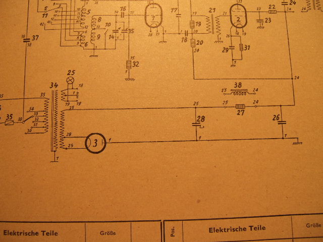

Просто ОППВ -это не конец. Есть еще вариант, который когда то на просторах classicaudio.ru выложил известный форумчанин Abbaz. Далее Copi/Past
Нестандартное Включение кенотрона!!!!БОМБА!!!!!!!!!!!
Сообщение Аббас » 21 июл 2009,
Накопился интересный материал по результатам включения кенотрона между земляным концом высоковольтной вторички силовика и земляной шиной.Подобное включение применялось в древних радиоприемниках.
Предлагаю обсудить! Я свои опыты проводил давно,мне такое включение понравилось.Но вот сегодня мне позвонил мой друг Данила,который свежим ухом отслушал все варианты ОППВ и пришел к выводу что перевернутый ОППВ непобедим по звуку!
Во первых слегка уменьшается значение кенотрона,даже не очень хорошие лампы ведут себя более пристойно,когда находятся поближе к земельке.Во вторых открывается верх,улучшается артикуляция баса и музыка начинает звучать более выразительно!
Собственно схема
Normann » 21 июл 2009, 21:01
Давно использую кенотрон "в подвале", например в корректоре. Звучит отлично от типового включения кена, о причинах не размышлял. Пользую и всё! :)
Выводы по организации смещения были проверены на восстановленном усилителе клангилм 30-х годов.
Итак,перевернутый ОППВ,на котором организованно фиксированное смещение выходного каскада,есть самый прогрессивный путь построения усилителей мощности!
