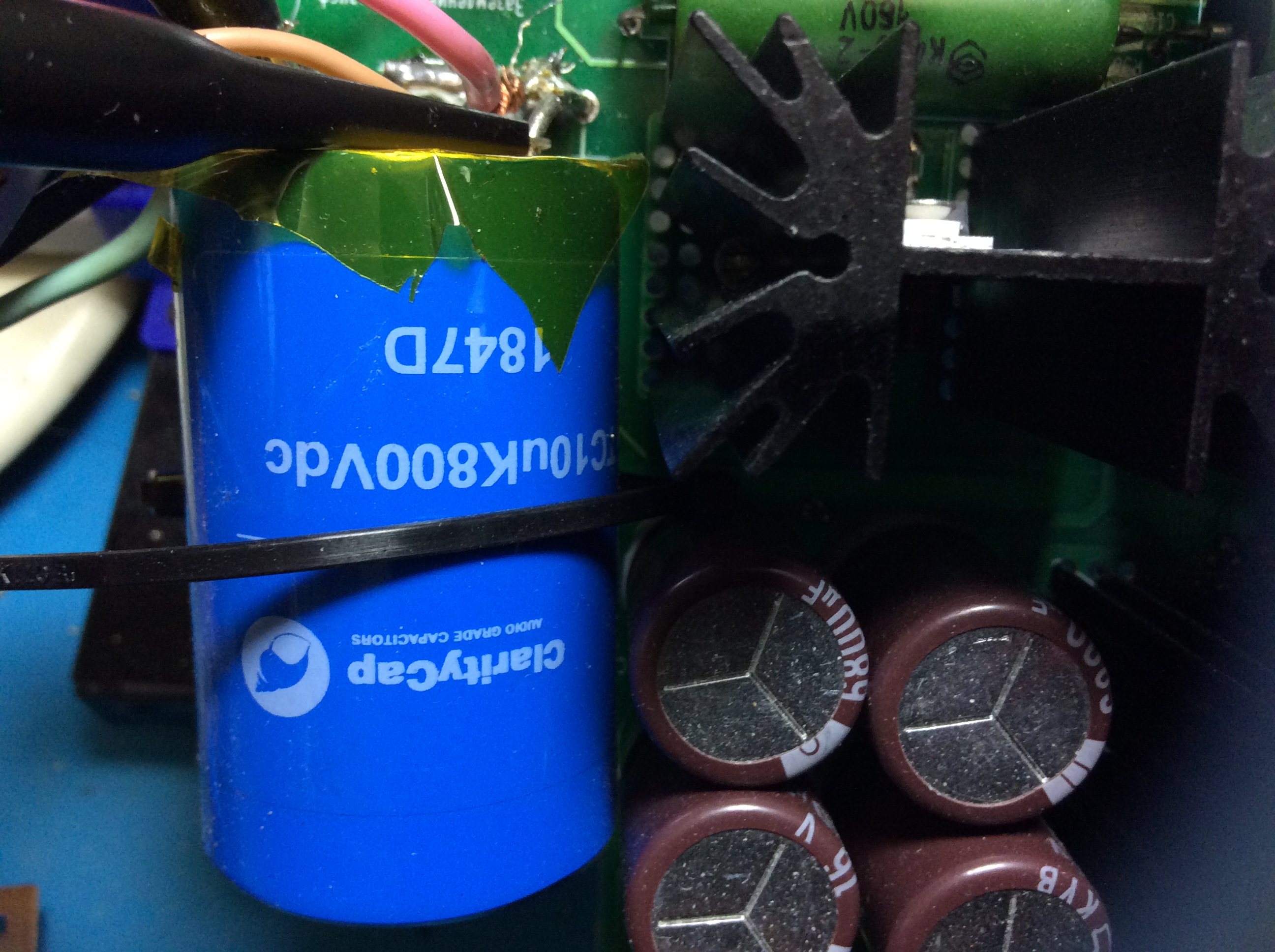

Форс мажор. Когда то это случается. Как всегда, вручную включение/выключение. Привычная церемония, ничего нового. При выключении контролирую падающее анодное напряжение до 70 В и отключаю накалы ламп. В этот раз действовал по аналогии. Опираясь на краюшек С17 ( голубой крупный конденсатор на хомуте, притянутый к плате), потянулся голым щупом ( всегда лажу по плате изолированными щупами, только острый тоненький кончик голый) кончика мультиметра к его плюсовой ноге. Далее вспомнил армию, 2 года беганья и стрельбы из АК-47. Выстрел примерно такого же уровня, как одиночный из автомата. Все вырубил не задумываясь. Повесил разрядные щупы на анодку, что бы скинуть остатки потенциала, если они там ещё остались. Протёр спиртиком место поля боя. Разряд состоялся между краем конденсатора ( а с виду шикарно залитый надежным составом элемент) и собственно плюсовой ножкой самого конденсатора, к которой я тянулся.
Проверил конденсатор, 10 с копейками мкФ. По пробовал через день ( сутки на охо- ахи и переживания, опять я что то накосячил), анодка не поднимается. Сменил кенотрон- аналогично. Отпаял анодку плюс от платы, получил на оторванном конце-630В! Вернул прежний кенотрон. Нашёл подвох в разрыве связи между отв. анодки плюс и ножкой конденсатора С17. Выжглась связь, подумал я , но визуально не видно ничего криминального. Хотя плюс анодки с R11 звонится, а я всегда смотрю анодное напряжение на ножке конденсатора С 17. Она жесткая, толстая и щуп стоит на не ней мертво, не болтается. Поставил по воздуху перемычку. Решил посмотреть Gerber дорожек платы в этом месте. Но там старый, не полный Gerber, отличающийся от платы. Нет того же количества отверстий. Включил, все штатно, стал смотреть контрольные точки. Со стабилизатора U3, вместо наших 289,4 идёт аж 301 В! Соответственно, далее по цепочке все задрано. Подъем накалов вместо 65-75В, вместо 15-27 В. В общем катастрофа. На самом U3 такая картинка in-394V, Adj-292,6V, Out -301,4 V. R23 проверил, идеально! R18 визуально целый, тестеру мешает конденсатор, показание плывёт, выпаивать не стал. Решил, что U3 скис. Есть второй, на вторую плату. Снял этот, поставил второй- ещё хуже, 304В на выходе. Когда снял LR8K4, стал звонить его китайским прибором, не видит он его. А новый показывает как замкнутые диоды. В общем переустановка стабилизаторов результатов не дала.
Есть маленькая хорошая новость, которая вряд ли компенсирует плохую. Поставил демпферные шунты, согласно рекомендации, на все три обмотки вторички силового трансформатора и в результате между накалом 5751 и сигнальной землёй получилось 5 мВ по осциллографу. Было 60 мВ. Хоть тут всё в порядке. Правда на анодную посадил шунт не на переменку, а на выпрямленную анодку на входе платы.

Делал несколько попыток, каждый раз отступал. Стреляло. Даже не стреляло, а по писковало. Не пропай ли, дорожка, не понятно было. Но сдавался. Потом начинал снова и снова. Выключал и отходил. Сегодня взял киловатный паяльник ( шучу, но в каждой шутке...) Толстым медным проводом поверх платы про дублировал всю плюсовую дорожку под ножкой конденсатора С17, соеденив даже не используемые отверстия!!! Перепаял всю бороду на анодке. Увы, я так и не удосужился отпаять плату от ламповой панели, перевернуть и посмотреть, что там случилось, после выстрела из "автомата"?
В нагрузке три лампочки. Выходной трансформатор отключил, отсоединив "B" плюс от плюсового питания. Все 4 звуковые лампы извлечены. Доп. Питание на за параллельных U3-8; U4-8 около 25 V. Анодное поставил ЛАТРом 450В. Лампочки светятся. После R11-422 V. Наверное многовато, но это без нагрузки на U3. Под нагрузкой может просядет?
На D7- 7,089V. Его не менял и не выпаивал. Стабилизатор U3 на выходе стоит на 296,8 В, не зависимо от анодного напряжения. На R25- 2,6 V, подстроечником регулируется вниз/вверх. На R26- 1,686V. Регулируется. Собственно я подстроечники вообще не трогаю и не трогал после выстрела. На накале KT88 (65 V) 73,85 V, потому, что не участвует и не просаживает его отсутствующий накал выходных ламп. Без них на накале порядка 9 В с копейками. На накале 5751- подъем 67,59 V. На питании источников тока (15В) имеем 18,78 В!
Можно сказать вырулил, только 18,78 для меня под вопросом. Не перебор? Вместо 15 В.
На U3 получается, что выходное напряжение зависит от экземпляра микросхемы?
Пробую ставить лампы, подключать выходной трансформатор? Или провести ещё какие замеры, испытания?
За изолировал край конденсатора термопленкой.
