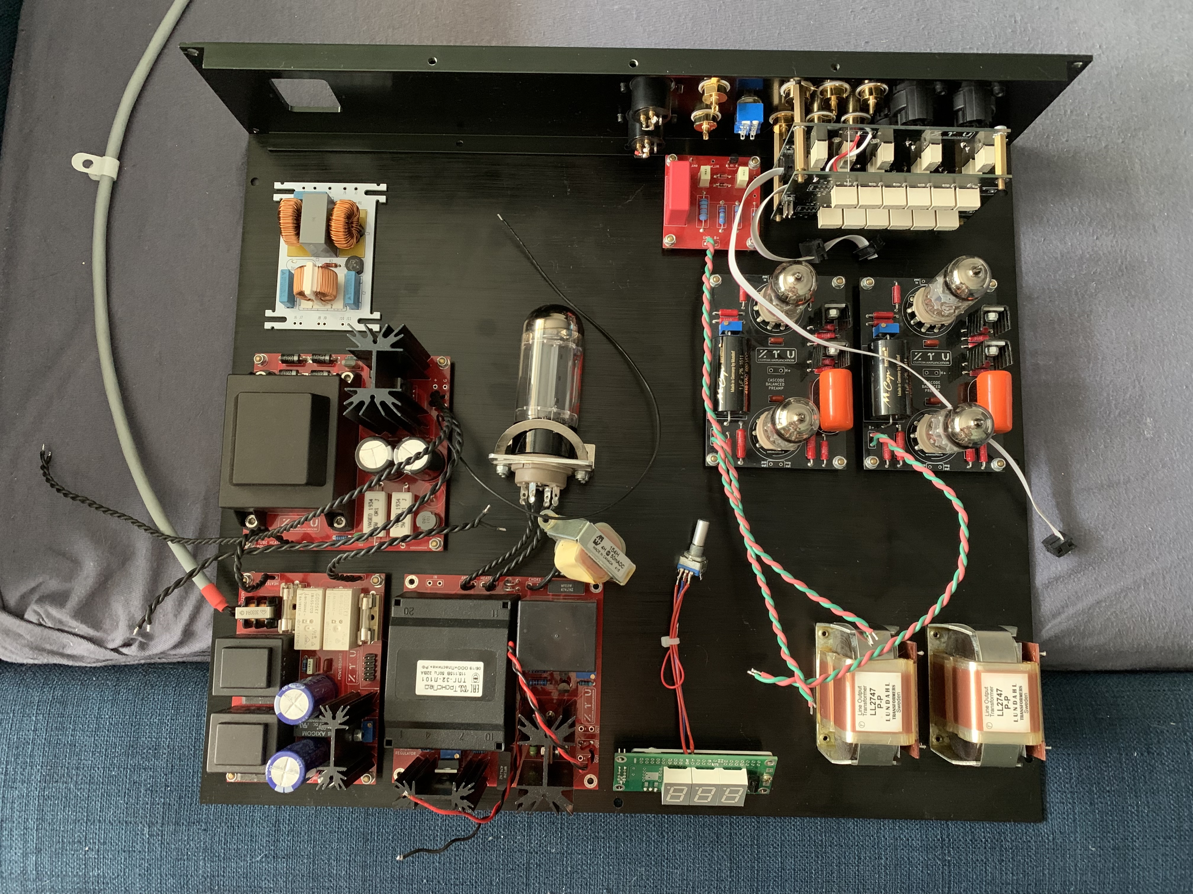

Сообщение Евгений Михеев » 22 авг 2021, 14:28
Проект движется. Установил бутерброд на заднюю стенку. Хорошо зашло :-)
Далее сделал последние прикидки по размещению. Их 2 (куда поставить трансы- задняя стенка и ближе к лицевой. Итого определюсь в результате прослушки - надо послушать где шума будет менее всего.

Сообщение seurf » 23 авг 2021, 10:57
Для эксперимента можно выходные трансформаторы по крутить: 45-90 градусов между собой и посмотреть влияние положения на фон до сверловки отверстий для их крепления к корпусу. Места много, есть поле для экспериментов. Можно их на свой мини подиум поставить, который на сайлент блоках к корпусу крепится, если высота корпуса не ограничит. Ежели для себя любимого?

Сообщение Евгений Михеев » 23 авг 2021, 13:04
seurf писал(а): ↑
23 авг 2021, 10:57
Совершенно верно! Планирую покрутить их как следует
