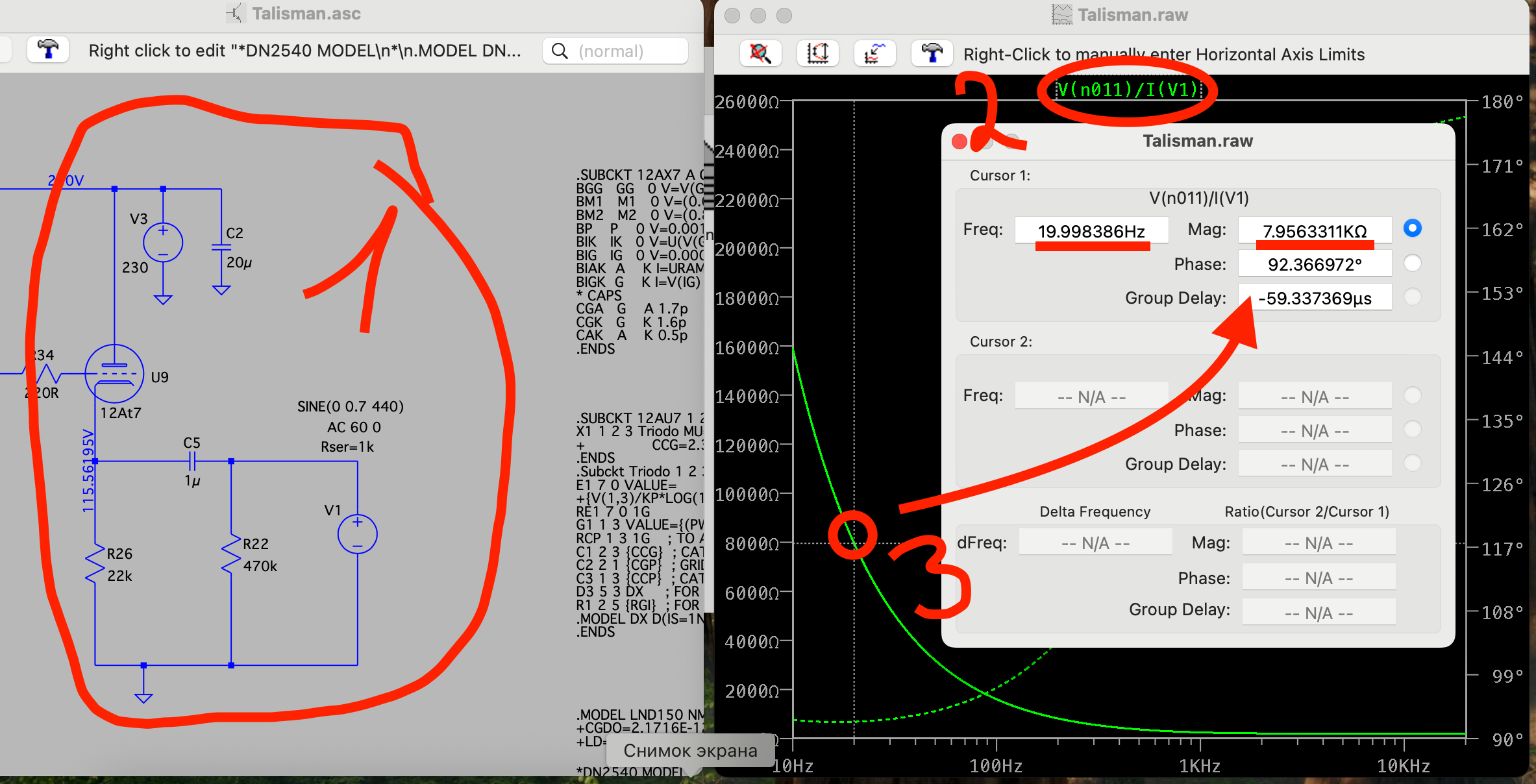

1 За основу взял небалансный корректор, выходной каскад. По сути там всё то же самое
2 Отметил, как проводил расчет
3 результат получил 8К на 20гц. А выше 100гц - там порядка 300 Ом
Получается, трансформатор надо смотреть в этой линейке где source impedance 15K - это LL1660.
Сообщения: 5025
Поблагодарили: 649 раз
#347
Сообщение poty » 18 окт 2025, 01:01
Евгений Михеев, а тебя не смутила такая частотнозависимость выходного импеданса? А всё потому, что конденсатор стоит 1 мкФ. Поставь 1000мкФ и внутреннее сопротивление источника питания хотя бы в 10 раз больше предполагаемого выходного импеданса (например, 1МОм).

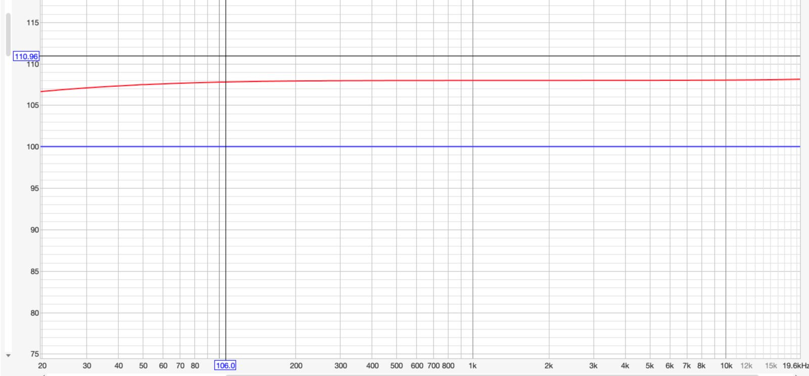

К слову вот график моего преда, мы туда применили LL2747 - у него 80Н первичка. Лампа 12au7, катодные резисторы 50К. На НЧ падение -1.2дб. Таком образом можно было чуть бОльшую индуктивность поискать - в районе 100 думаю было бы в самый раз
