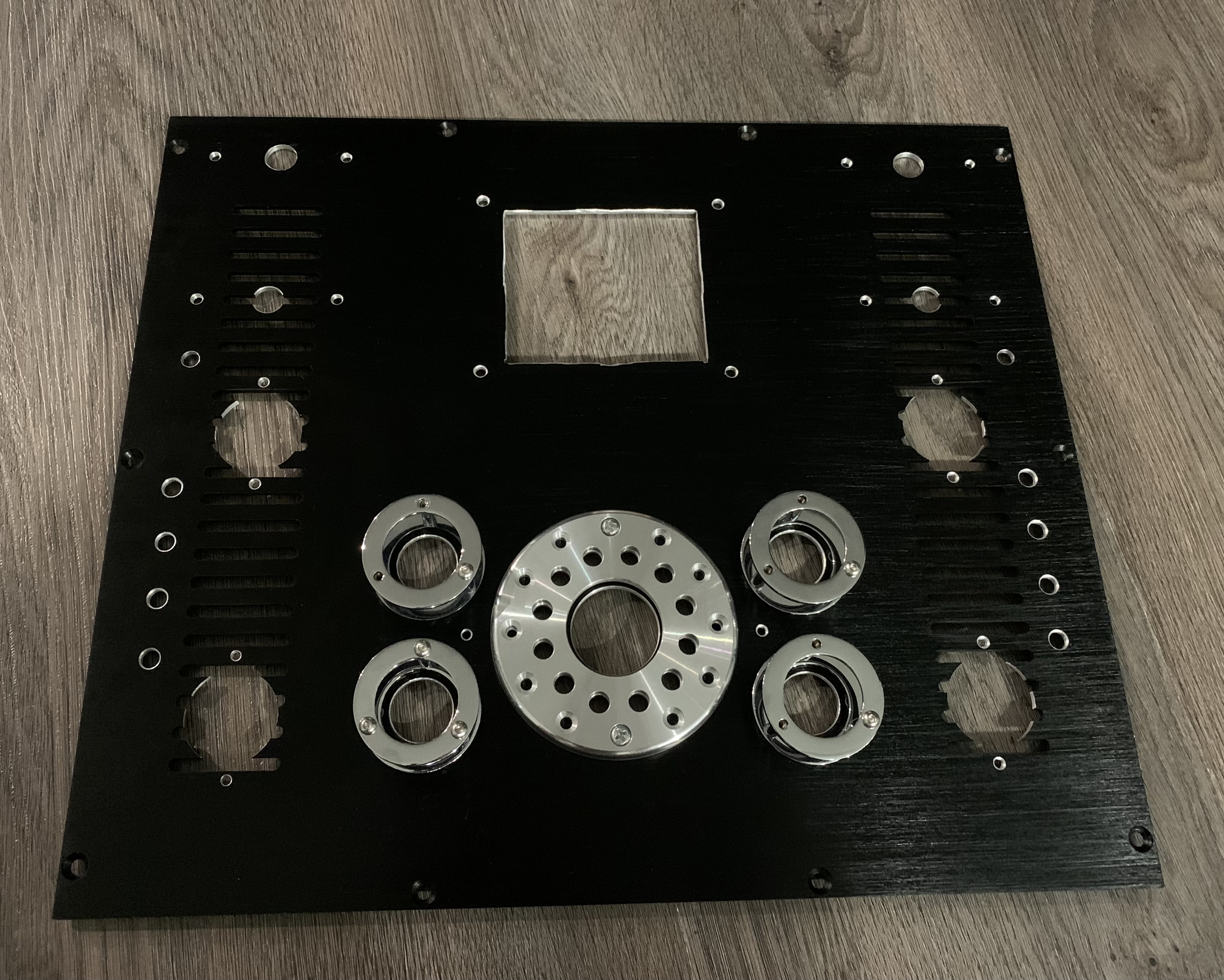

Сообщение Евгений Михеев » 16 апр 2022, 20:11
Поработал с корпусом
Не могу понять - то-ли нравится, то ли цыганщина.
Сообщения: 5056
#123
Сообщение poty » 16 апр 2022, 20:31
Мне не очень нравится жёсткий контраст между чёрным матовым и фактурным анодированием и серебристыми зеркальными элементами. Где-то видел муаровое покрытие, которое существенно уменьшает этот контраст.
Сообщения: 4489
Поблагодарили: 361 раз
#124
Сообщение Евгений Михеев » 17 апр 2022, 11:28
poty, да, согласен. Подумаю, возможно, еще переиграю с цветами.

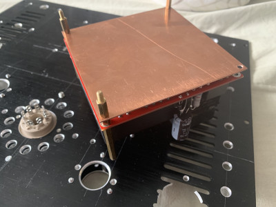

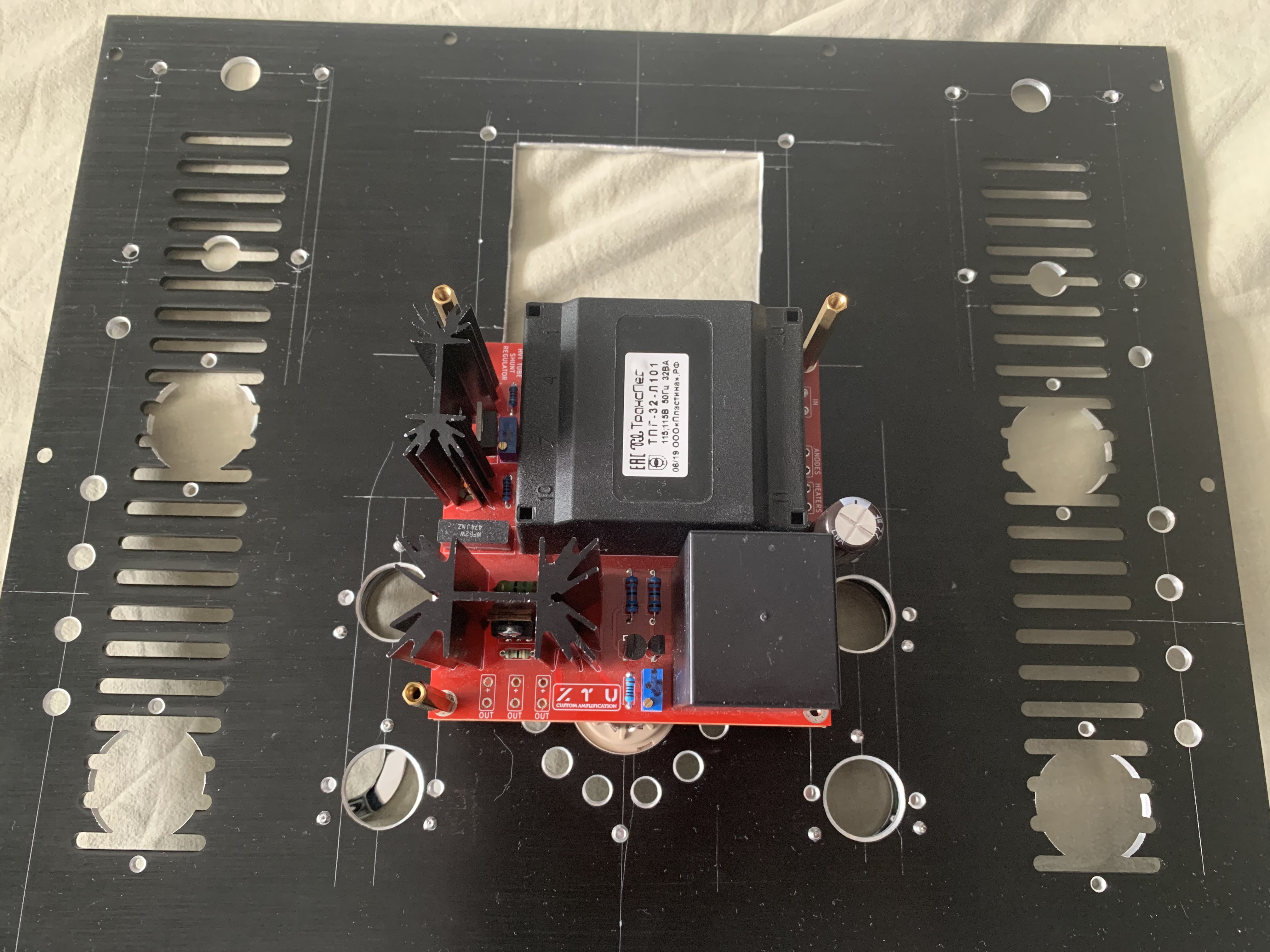

Насчет длинных стоек пришла такая идея.
Нашел у себя пластину медную 10на10 см аккурат по размерам с платой шунта. Это позволит защитить (надеюсь) от возможных наводок от трансформатора
Тогда можно расположить плату так:
Думаю в плане наводок все будет нормально.
Сообщения: 5056
#125
Сообщение poty » 17 апр 2022, 11:33
От трансформатора медь не защитит, там, в основном, магнитное поле, но конструктивно - хорошая идея.
Сообщения: 4489
#126

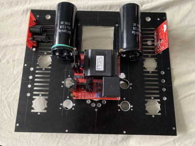

Сообщение Евгений Михеев » 17 апр 2022, 14:43
Вообще расположение видится таким
Сообщения: 5056
#127
Сообщение poty » 17 апр 2022, 22:42
А по центру будет кенотрон? Рискованное решение. Нагрев большой и ток тоже. Я что то с первого раза об этом не подумал.

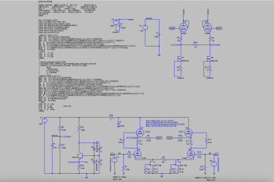

poty, добрый день! Продолжаю сборку.
У меня возник вопрос.
У нас несколько земель.
Есть земля входного каскада lift примерно 10 вольт.
Есть земля power3 для выходных ламп в 140 вольт.
Вопрос следующий - куда правильно будет подключить землю выходных трансформаторов? Также вопрос с третьей жилой сети да и корпусом усилителя?
Сообщения: 5056
#132
Сообщение poty » 25 апр 2022, 17:11
Защитное заземление "от розетки" - на корпус. Сигнальную землю (входную) + землю выходных трансформаторов - соединяем в одной точке (звезда) и потом - через разрыв земель - в точку соединения защитного заземления и корпуса.
Сообщения: 4489
#133
Сообщение Евгений Михеев » 27 апр 2022, 10:45
poty, Владислав, сделал финальную отрисовку, взгляните
Вообщем имеем 3 источника напряжений
V1 - это отдельный блок питания - шунт на кенотроне, также с помощью этого напряжения формируем lift который будет являться землей для входного каскада и землей для выходных трансформаторов. На этом же напряжении строим подъём потенциала для накала входных ламп.
V2 - реализовано на отдельной обмотке трансформатора 65 вольт, удвоено и стабилизировано. Включил относительно земли напряжения питания входного каскада (?)
V3 - отдельная обмотка для питания выходных ламп, включена относительно V2.
Также не совсем понял про
25 апр 2022, 17:11
Что имелось ввиду?
Сообщения: 5056
#134
Сообщение poty » 27 апр 2022, 14:46
27 апр 2022, 10:45
на схеме отсутствует?
27 апр 2022, 10:45
Верно. Там будут какие стабилизации или только конденсатор?
Про V3 - верно.
"Разрыв земель" - метод соединения сигнальной земли с защитной (и шасси, соответственно). Прямое соединение, резистор с конденсатором, встречные диоды...

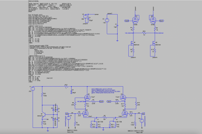

#138
Сообщение Евгений Михеев » 03 май 2022, 20:20
03 май 2022, 19:44
Куда сетки мощных ламп приходят?
По этому чертежу
g2 - на нее отвод от выходного трансформатора
g1 - соединена с выходом драйвера через резистор 220К
Полярность не перепутана, всё проверял
Напряжения я толком не успел снять, увидел что идет всё не по плану и сразу вырубил усилитель, побоялся что-либо сжечь
Сообщения: 5056
#139
Сообщение poty » 04 май 2022, 05:27
Между выходами драйвера и сетками мощного каскада должно быть по сопротивлению 100-220 Ом, а не килоом. Кроме того, для того, чтобы организовать нагрузку SRPP между выходами драйвера должно быть подключено сопротивление 440-660кОм (2х220кОм подойдут, среднюю точку никуда не подключать).
Для проверки нужно запустить отдельно драйверный каскад, померить напряжение между выходами драйвера (должно быть около нуля) и выходами драйвера и напряжением 140В (должно быть 0-10В, плюс на выходе драйвера).
Перед подключением выходного каскада нужно убедиться, что присутствуют напряжения смещения для транзисторов источника тока.
Сообщения: 4489
#140
Сообщение Евгений Михеев » 04 май 2022, 09:54
poty, Таким образом, верно?
Я хочу провести другой эксперимент:
140 вольт( а если быть точным -137 вольт) у меня собраны на медной шине. Отпаять от шины 137 вольт и подключить ее к земле драйвера, отпаяв при этом от шины 137 вольт.
Отключить оконечник от драйвера, сетки мощных ламп подключить через 220к к этой же земле. И попробовать запустить оконечник, не подавая при этом потенциал от драйвера на сетки мощных ламп. Вообщем отцепиться от драйвера и запустить оконечник относительно земли, проверив таким образом работу оконечника в конфигурации как у Александра. Как считаете, это вроде бы локально безопасно на мой взгляд?
