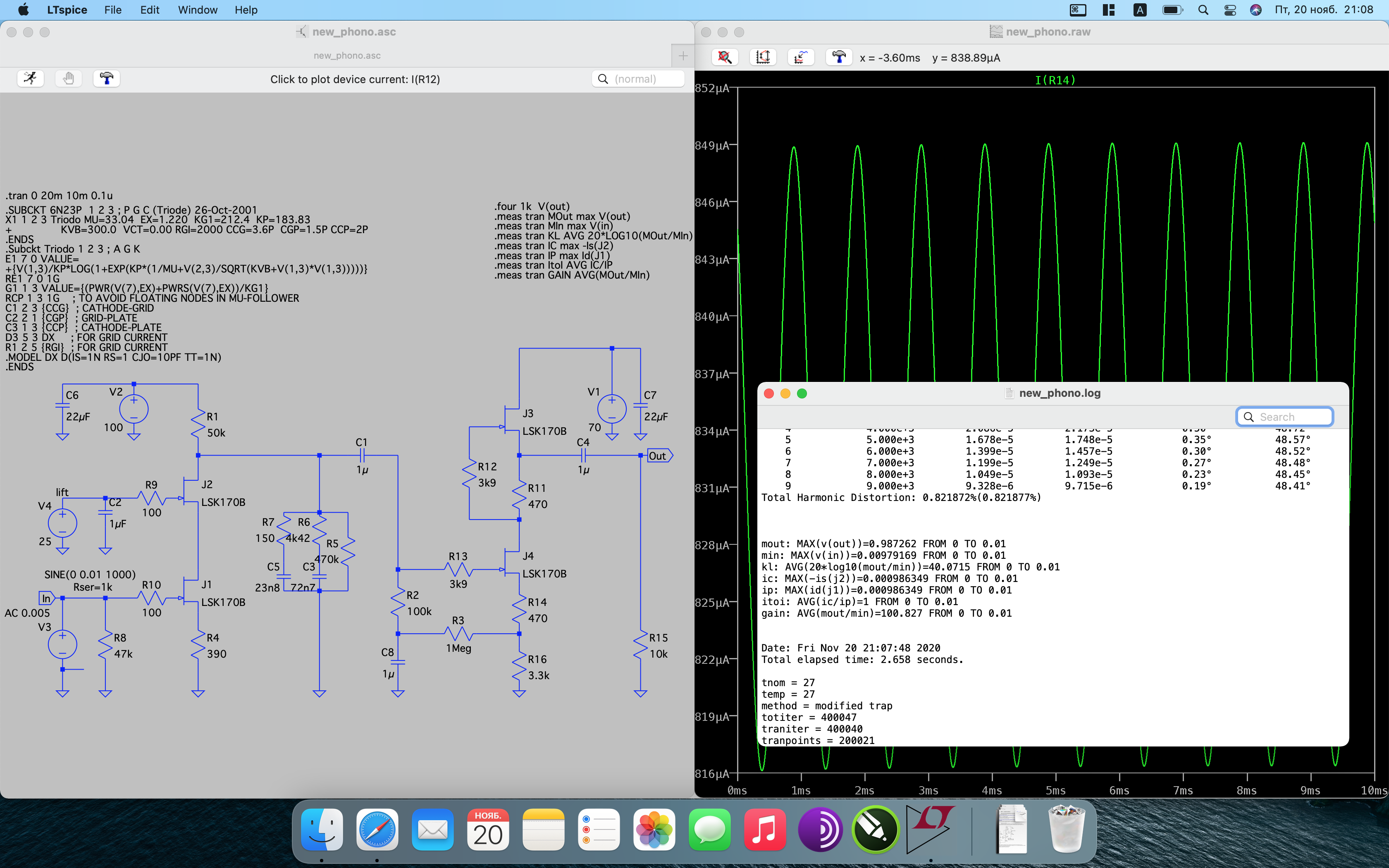

Я бы последил за C4 на НЧ - может быть завал при таком входном сопротивлении.
Посмотрю обязательно
19 ноя 2020, 12:19
А для чего R3, R12 такие большие?
Ну это сейчас вообще Брюсовский forewatt 1в1 :)

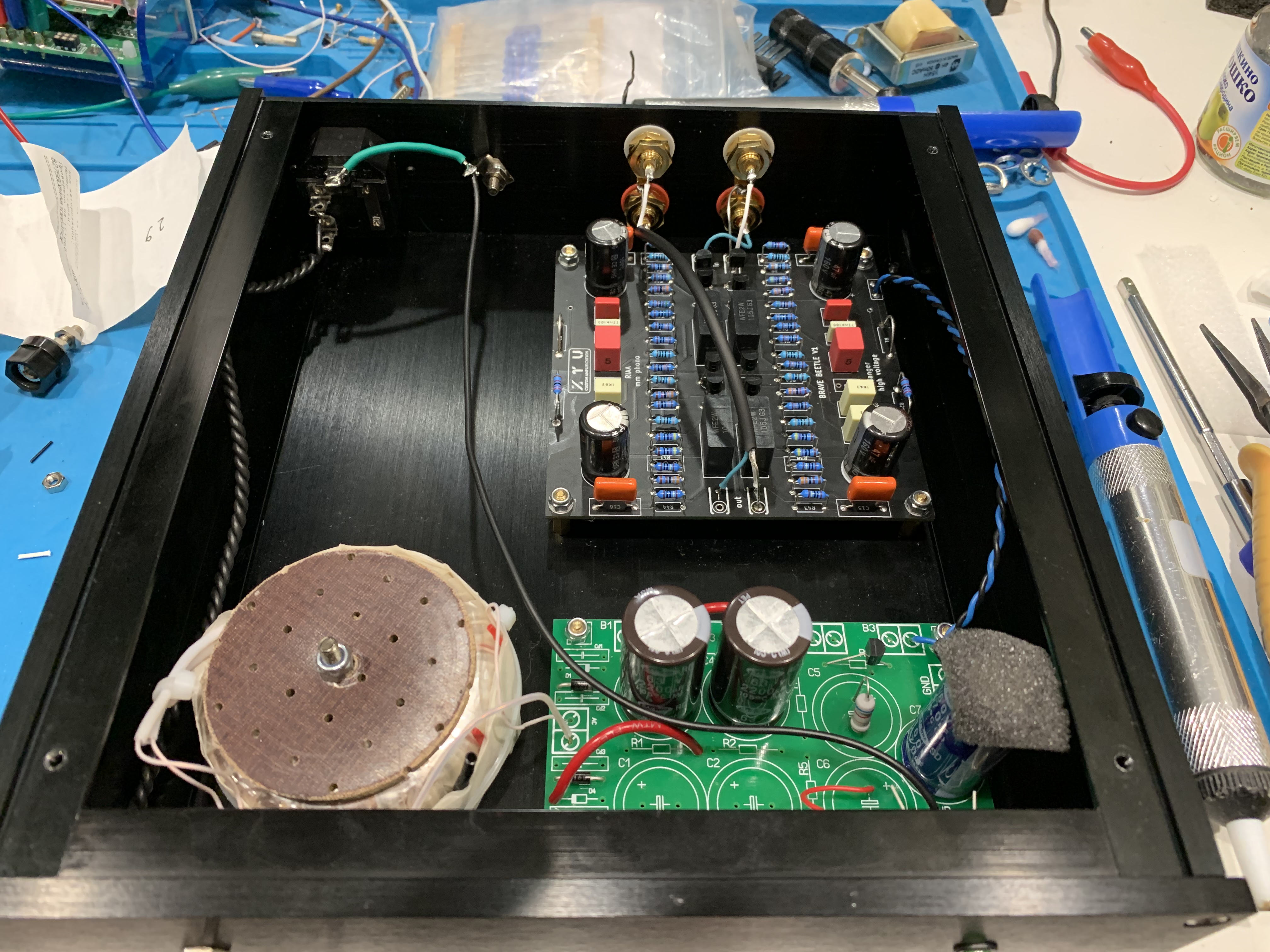

Из доступного мне за разумные деньги, плюс в небольшом корпусе - это трансформаторы hahn.
Есть несколько моделей, имеющих вторичку 2*18в. Если использовать пару таких трансов можно получить необходимое мне напряжение. Я порисую схему соединения, спрошу - правильно ли вообще планирую выполнить бп.
#88
Сообщение poty » 27 мар 2021, 15:27
Странно, неужели у HANN нет трансформаторов на большее напряжение? Не уверен, что оценил всё правильно, если использовать один БП на два канала, то получается примерно 6мА на 100В, правильно? Чистая выходная мощность = 0,6Вт, думаю, трансформатор надо брать минимум на 2Вт. На такой мощности можно использовать и удвоение (умножение) напряжения, только мощность трансформатора взять немного побольше, хотя бы 3Вт.
BV UI 301 0157 3 2x115 1-3/6-8 2x21 71 10-12/13-15 2x31,6
Или заказные конфигурации.
