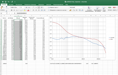

Сообщение Евгений Михеев » 13 ноя 2020, 19:50
poty,
Владислав, спасибо! Зато теперь и RIAA и ати будут в одном файле)))
Смотрите, бордовый график, такая вот RIAA вышла, точнее, сравнение с эталонной
Сообщение poty » 13 ноя 2020, 19:55
2дБ - это серьёзная разница. Надо искать где напортачили.

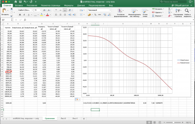

Ну, например, в оригинальной схеме, если мы говорим о балансной версии, у нас два конденсатора 2,2мкФ, которые оказываются соединены последовательно (анод одной лампы - конденсатор - нагрузка - конденсатор - анод другой лампы). Т.е., в небалансной схеме нужно использовать 1,1мкФ.
Второй шаг... получается, что нагрузка после RIAA в оригинальной схеме = 100кОм (50кОм на плечо). Наверное, нужно тоже самое сделать и здесь. А потом посмотреть, насколько исправится ситуация с RIAA.

Сообщение Евгений Михеев » 13 ноя 2020, 23:37
13 ноя 2020, 21:54
У Хагермана оценивать сложно, потому что там всё очень сильно зависит от модели лампы
Это я понимаю. Даже взять хотя бы, когда первый корректор "чудил" из за лампы косячной, замена тогда исправила ситуацию!
А тем временем, Вы были абсолютно правы!
Осталось лишь разобраться с двумя последними точками для 20К и 30К

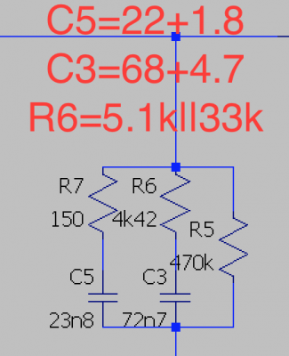

Сообщение Евгений Михеев » 14 ноя 2020, 16:32
poty, я сейчас сделаю еще пару действий в эксель, чтобы как-то автоматизировать то, что выгружается из программы и попробую поиграть с размером этих резисторов, может удасться прийти к другому ряду, вообщем, поэкспериментирую
Отправлено спустя 2 часа 13 минут 44 секунды:
poty, поигравшись с резисторами, понял следующее:
Резисторы r7 и r5 можно смело заменить на более (мне) доступные 162 на 160 и 660К на 620К соответсвенно. Выходной конденсатор 1 мкф ровно
Разница при замененных этих резисторах и конденсаторе на картинке
Синий график - оригинальные детали
А вот R6 оказался куда более значим - при замене его на 4.3к картинка изменилась достаточно
Сейчас еще хочу чуть с конденсаторами поиграть, может чего выйдет
Отправлено спустя 1 час 22 минуты 29 секунд:
Поигрался :)
Остановился на следующем:
С5 как комбинация 22нф+1.8нф
С3 как комбинация 68нф+6.8нф
Резисторы 160ом, 4к42 и 620к
Хотя потом я решил, что это не предел, и продолжил, мне удалось добиться такой картины

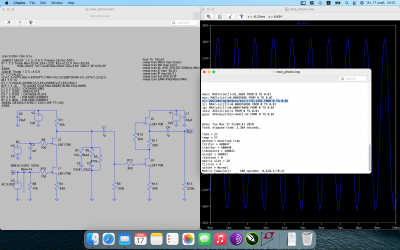

Сообщение Евгений Михеев » 17 ноя 2020, 23:13
"прикрутил" SRPP, наладив его на ток в 1мА, усиление при этом итоговое, как видно, 76дБ, при цели в 40дБ. Особо остальные параметры не смотрел, пока первые итерации.
poty, как можно снизить усиление? Изменить активные элементы?
Сообщение poty » 17 ноя 2020, 23:46
1. Уменьшаем напряжение на втором каскаде. Выбранные JFET выдерживают только 40В, Вы на два последовательных подаёте 100В. Учитывайте ещё амплитуду выходного сигнала и запас, процентов 10-20.
2. Уменьшаем ток обоих каскадов (хотя бы на 200мкА).
3. Вместо R15 подключаем реальную нагрузку (которой будет входное сопротивление предварительного усилителя).
4. Вспоминаем трюки с CCS, когда нам нужно по постоянному току получить одно смещение, а по переменному - сделать более глубокую обратную связь.

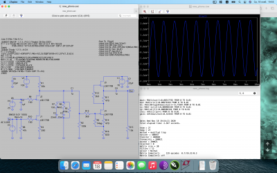

Сообщение Евгений Михеев » 18 ноя 2020, 19:22
Для начала хотел бы описать, к чему привели настройки модели, когда я привел ее в соответствие:
Я уменьшил напряжение питания до 70 В
Я поставил нагрузку в 10К - реальная нагрузка предварительного усилителя (у Максима - 10)
Уменьшил ток до 0.8мА
В итоге усиление получилось 57дБ. То-есть поставив реальную нагрузку - усиление изменилось почти на 20дБ.

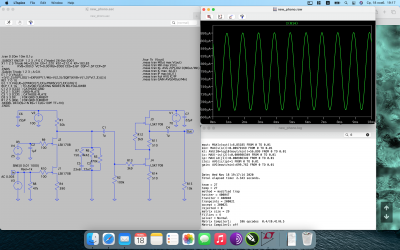

Отправлено спустя 42 минуты 27 секунд:
poty, я попробовал покрутить схему в таком ключе
Честно говоря, не верен, верно ли делаю.
Я понимаю, что смысл в том, чтобы смещение по DC осталось прежним.
Но вводя резистор R16 у меня выходной сигнал становиться просто мизерным, я что-то путаю?
Сообщение poty » 19 ноя 2020, 12:19
Ну так... Это же Ваше?
Я бы последил за C4 на НЧ - может быть завал при таком входном сопротивлении.
А для чего R3, R12 такие большие?
