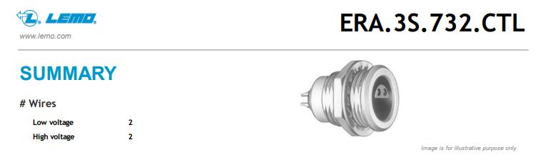

Поискал самостоятельно зажимы. Те что Китай предлагает, вызывает не правильные позывы желудка. А если что то посерьёзнее, из производителей, сразу такие цены... :eek: можно "совдеповский" измеритель купить и на обмывку останется. :smoke:
Увидел у LEMO разъёмы похожие на то что мне хочется, есть соответствующие штекера, но не факт что по силам будет купить два комплекта... :think:

Сообщение seurf » 13 июл 2021, 07:53
В магазине Чип и Дип есть XLR MINI разъёмы папы/ мамы, 3;4 ; 5 контактов. Отдаленно напоминают Lemo.
https://www.chipdip.ru/product0/8002615692
Только надо пред заказывать и выбирать вариант без золотого покрытия контактов. Тогда цена гуманнеее будет.
