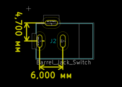

Сообщение Евгений Михеев » 17 апр 2019, 14:28
Ян, не вопрос, дома вечерком проведу замеры
Отправлено спустя 37 секунд:
Но вообще центровка у них вроде как стандартная, хоть тут производители договорились :-)
Сообщения: 4479
Благодарил (а): 325 раз
Поблагодарили: 358 раз
Сообщение Евгений Михеев » 17 апр 2019, 20:46
Вот

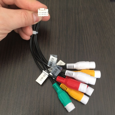

Сообщение Роман Мирошниченко » 19 апр 2019, 22:40
Хотя бы подскажите, как такой разъем в поиске обозвать. А то ищу по внешнему виду:
Купил на али-экспресс "монитор-навигатор" себе в машину, посылка пришла без кабеля и с неисправной GPS-антенной. Написал продавцу - прислали антенну и кабель. Но, у кабеля разъем не такой, как в устройстве. По пинам свпадает, а по ключам нет. :sad:
Я им опять написал, пока молчат. Общаться с ними дело еще то... Вот, ищу пока разъем на всякий случай. Можно конечно, этот подрезать, но нехочется "колхозить".

Роман Мирошниченко, какой шаг у разъёма?

Сообщение poty » 24 апр 2019, 09:18
Очень похожи на разъёмы IDC. При совпадении шага наверняка можно использовать, если избавиться от ключа.
Каналы можно найти прозвонив кабель.
Сообщение Роман Мирошниченко » 24 апр 2019, 12:28
24 апр 2019, 09:18
Если убрать ключи, то присланный разъем подойдет. Я так и собираюсь поступить.
24 апр 2019, 09:18
В устройстве это выходной аудио/видео разъем.
Похоже у устройства аудиовыход многоканальный. Но, настроек звука поканалам нет в меню. Мне предстоит как-то определить какой из пинов на устройстве является реально правым и левым стерео .
В присланном же кабеле каналы подписаны, можно не прозванивать. Но, я полагаю, что кабель не от данного устройства и боюсь, что распиновка его разъема не совпадает с распиновкой разъема устройства. Потому и волнуюсь, что могу замкнуть то, что не нужно.
RCA в кабеле подписаны так: VIDEO-OUT 1; VIDEO-OUT 2; FR-OUT; FL-OUT; RR-OUT; RL-OUT и SUB WOOFER. При этом одна пара пинов не разделана (свободная), а в штатном кабеле на ней дополнительный RCA (судя по фото в огбъявлении на устройство).

23 апр 2019, 10:21
2,5 мм. по горизонтали и по вертикали (между рядами).

Может быть шаг 2.54 мм.
BLD-12 (DS1071 - 2x6)
Последний раз редактировалось goldmen8 24 апр 2019, 16:08, всего редактировалось 2 раза.
Сообщение Роман Мирошниченко » 24 апр 2019, 16:03
24 апр 2019, 13:16
Думаю, так и есть. Я видел такие разъемы (спасибо :smile: ), но в нем замков нет совсем. Потому, сначала попробую переделать имеющийся кабель. Его то лишь подрезать нужно (предположительно).
24 апр 2019, 13:11
Вы же их не накоротко соединять будете, а через нагрузку.
Безусловно.
Вы меня успокоили. Спасибо, буду пробовать.
Сообщение goldmen8 » 24 апр 2019, 16:08
Шаг 2,5 мм
Соединители jst >> XAD
