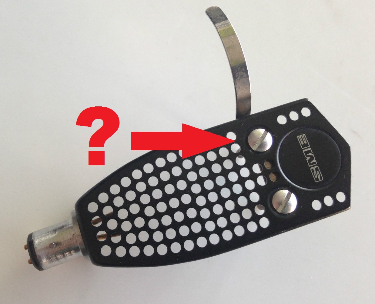

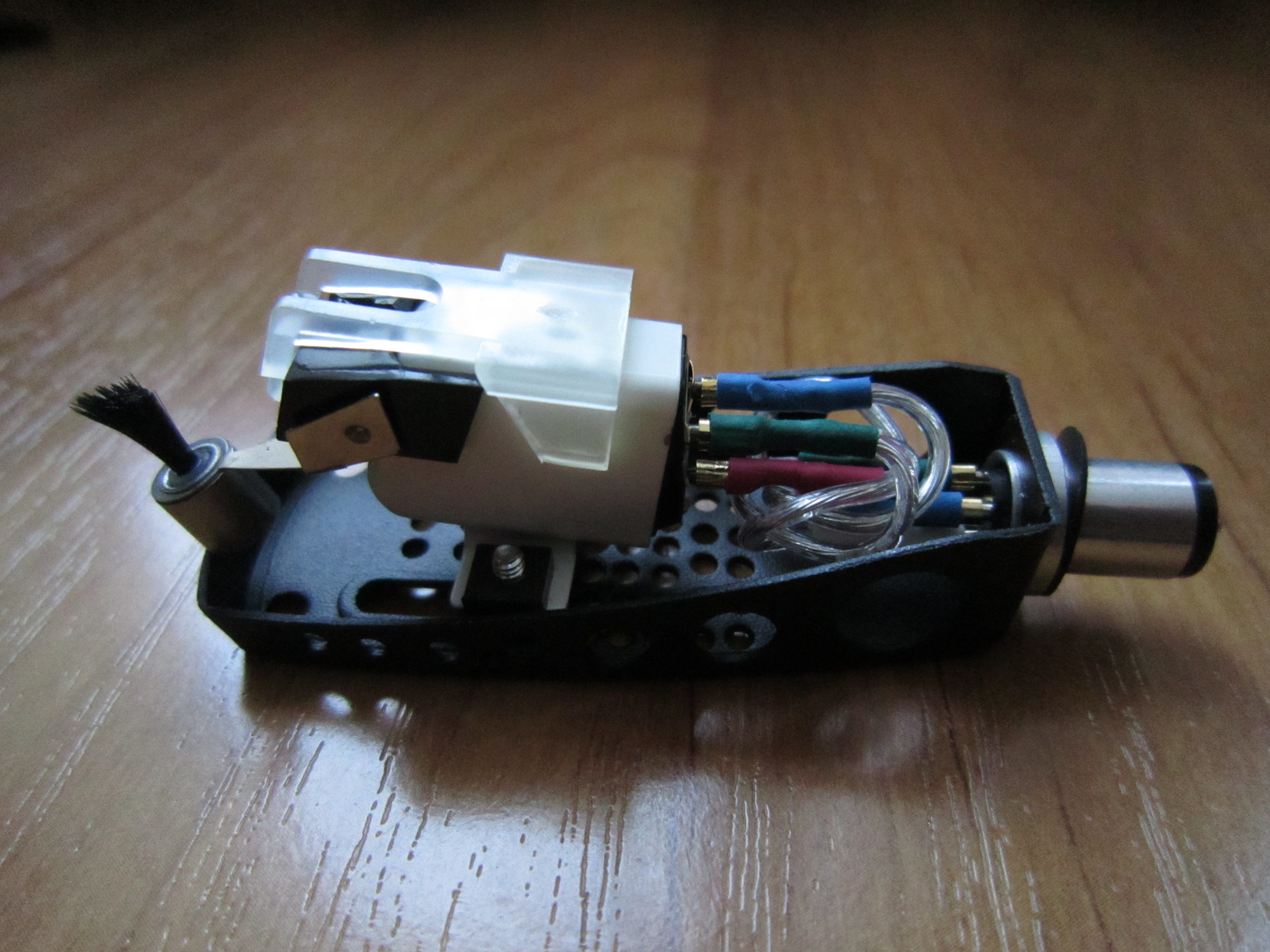

Я изначально не понимал, как правильно установить картридж на таком вот шелле:
Как выставить оверхенд? Думал, разберусь, когда попробую. Но, не случилось...

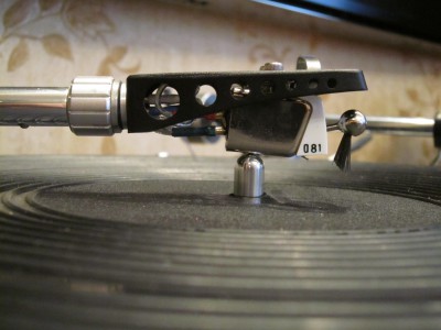

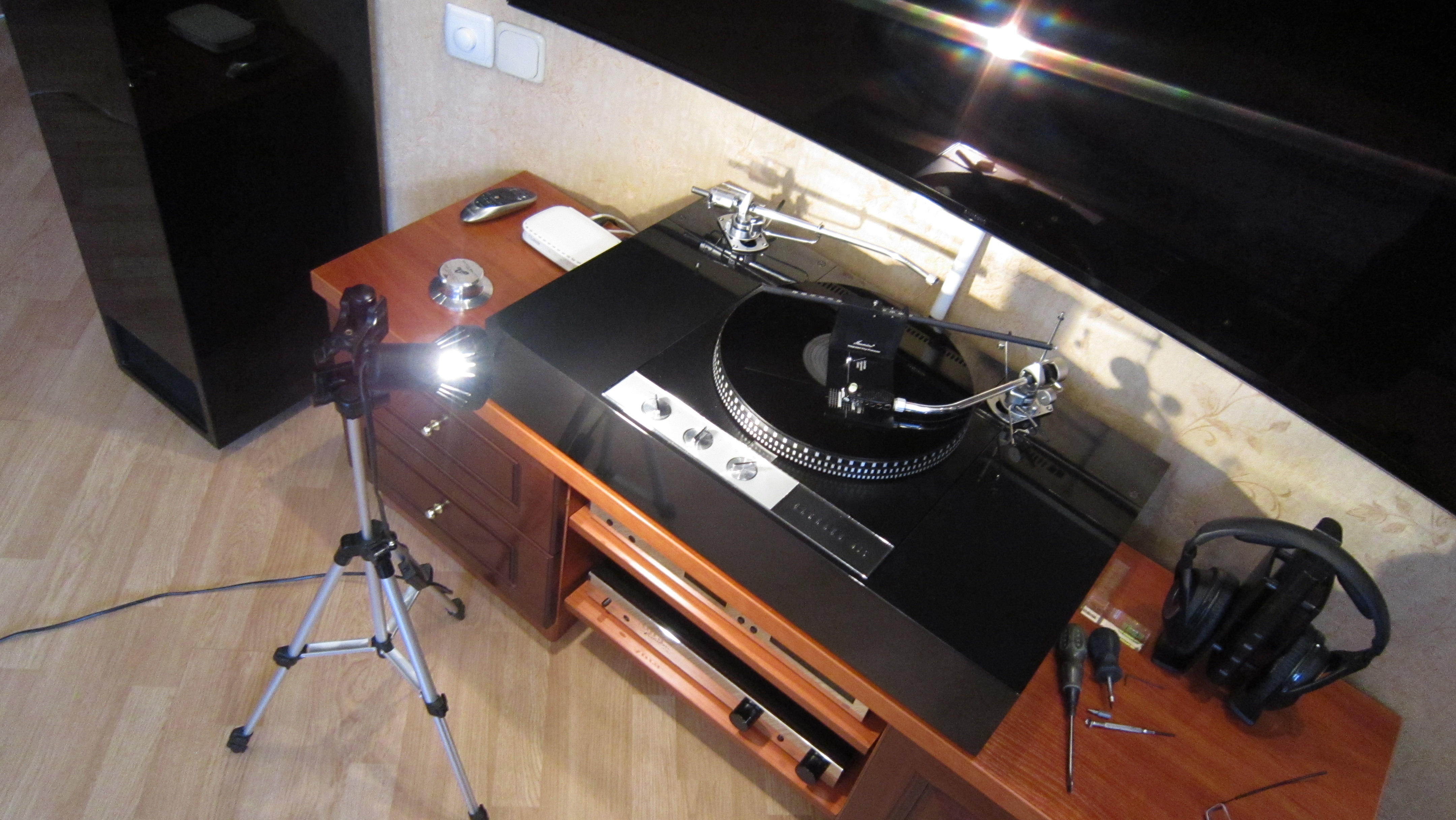

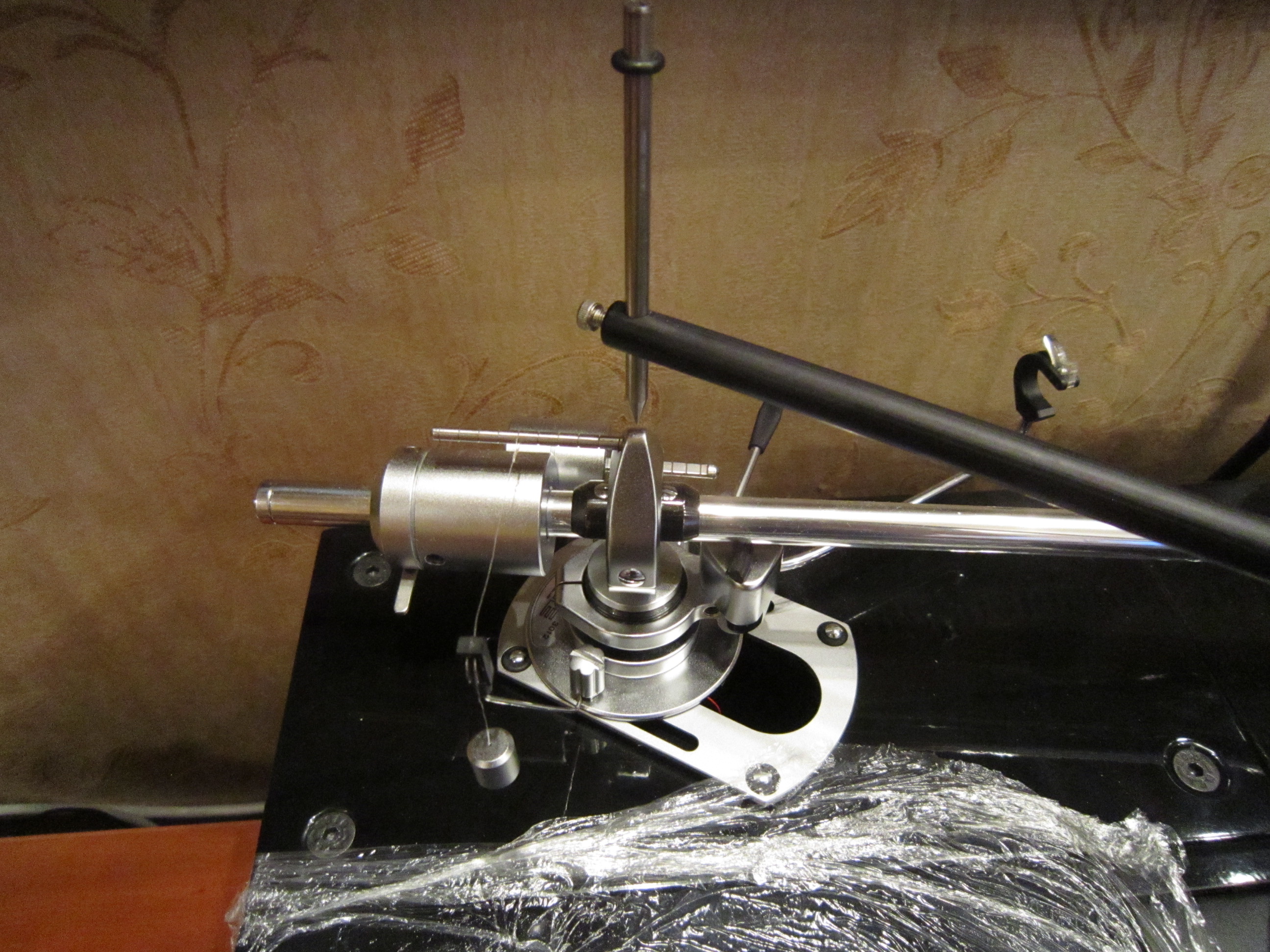

Ко мне на таком шелле пришел Shure V15 III. И сразу был мною установлен на SME 3012. Времени заниматься настройкой, как и прослушиванием, особо не было. Я просто установил тонарм и понял, что игла не попадает в назначенное ей место на протракторе. :sad: И вот сегодня уже, решил заняться примеркой этого добра на другой тонарм - SME 3009. Который уже был мною предварительно выставлен и использовался с другим шеллом и картриджем.Стал разбираться плотнее. Сразу возник вопрос по самому тонарму. Не имея на него документов, пошел я за информацией на http://www.vinylengine.com . Вопросов прибавилось...
...ладно, "дорогу осилит идущий". Перелопатив кучу англоязычных (что для меня сложно) брошюр и руководств, ответа не нашел. Ладно, пробую установить и так, и так. Не попадаю иглой в протрактор! :sad: Получается, что головка (не самая экзотическая!!!) на родном шелле не "попадает" на оба тонарма... Так, как я уже настроился на это дело, решил возиться до конца. А именно, уперся и настроил все, двигая сам тонарм (как и рекомендовано в руководстве тонарма).

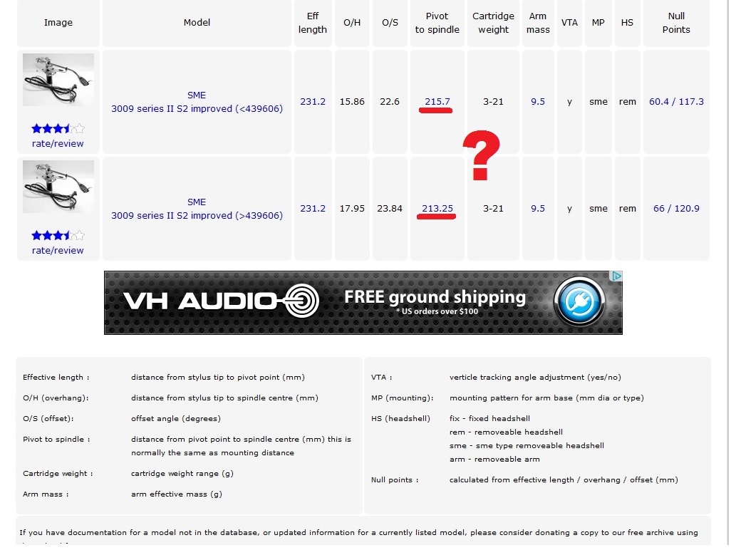

Удивительно, что в итоге параметр "pivot to spindle 215,7" совпал. Но, "eff lenght 231,2" - НЕТ! Процесс этот мне НЕ ПОНРАВИЛСЯ. Как-то не технологично. При малейшем движении все сбивается. И легко можно повредить иглу.

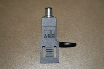

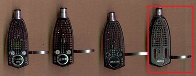

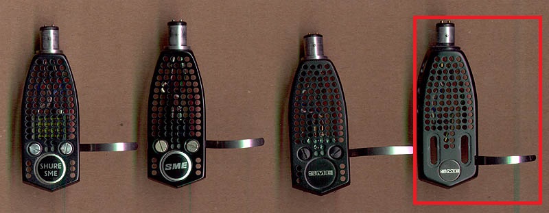

Терпеливо прочитав все рассуждения, решил не загоняться и последовать совету: "Надо просто купить нормальный (шелл). Тот же СМЕ, но с прорезями."
Ну, или пока универсальных недорогих шеллов купить. А то, арсенал картриджей пока простаивает.

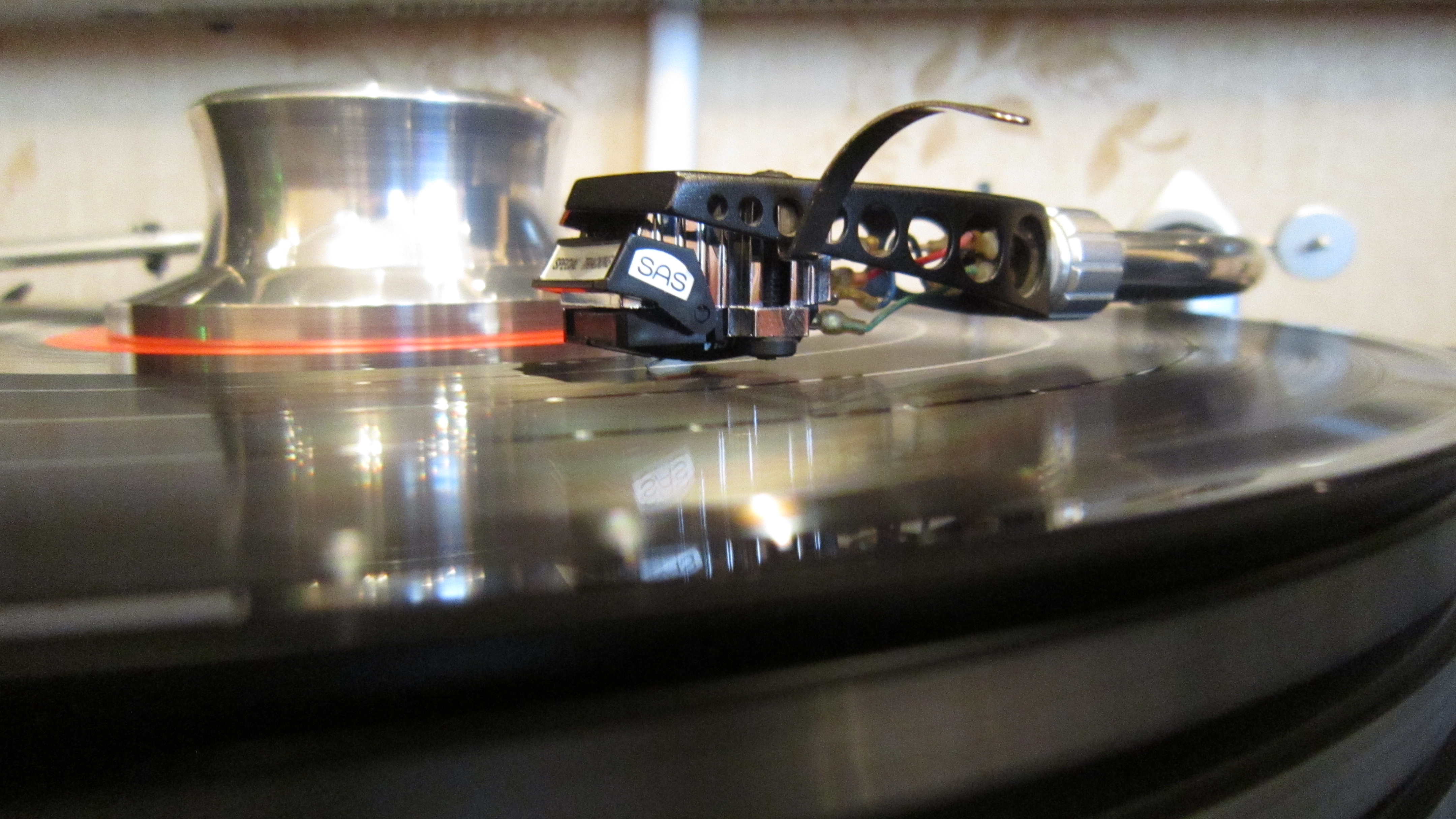

P.S. А, "Шур" тем временем разыгрывался. Начиная звучать все интереснее... Похоже, вставка действительно была новой. Установлю ее обратно на 3012. Пока "руки помнят".

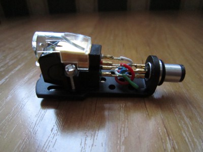

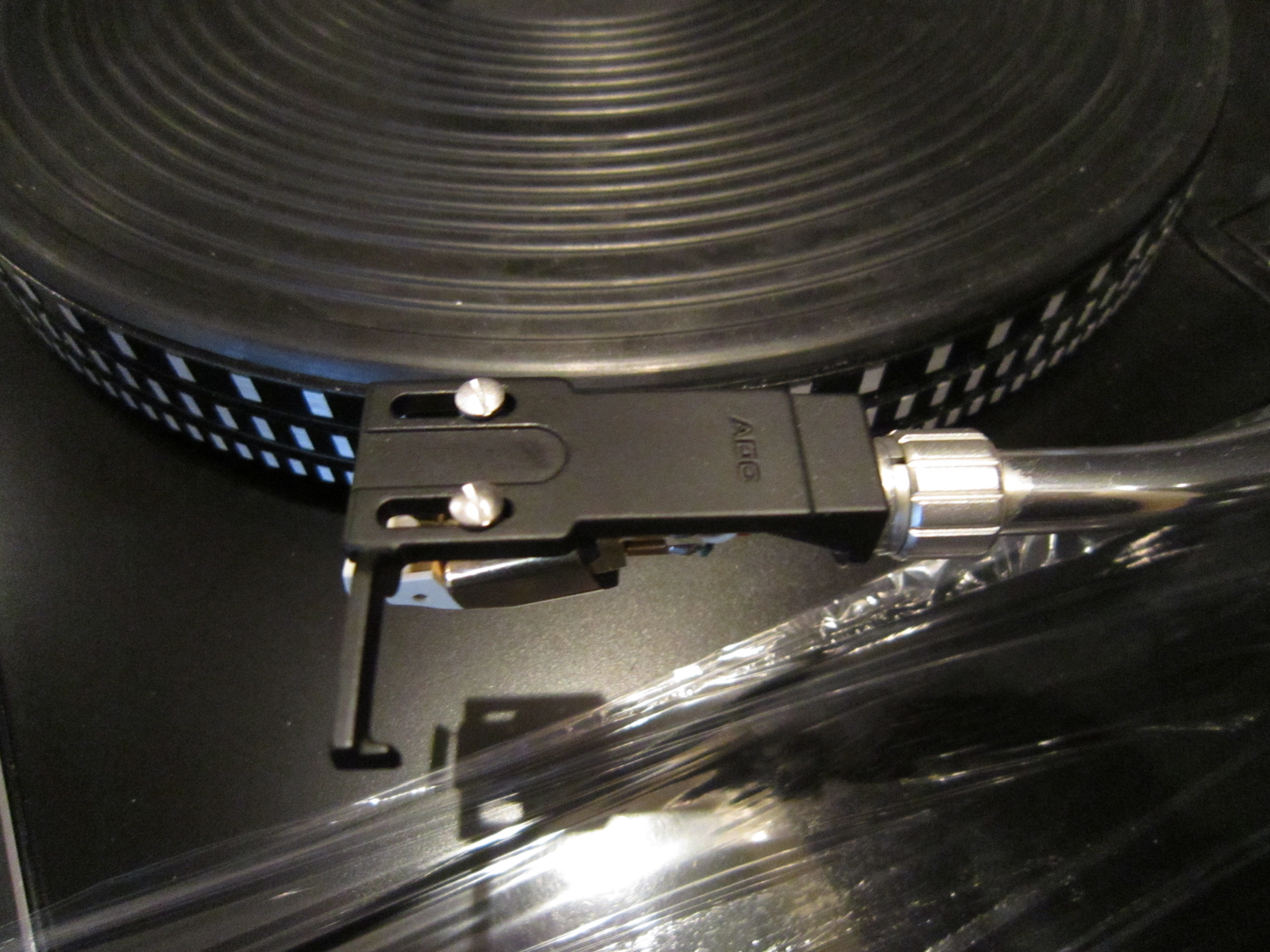

У меня второй шелл универсальный пришел. С прорезями для регулировки.
Я сейчас на нем картридж заменил и установил/настроил его. Минут 15-ть ушло всего. Хоть и пришлось сильно поднимать тонарм, устанавливать по новому VTA. Арсенал настроечных приспособ-то у меня уже подготовлен. :wink:
И звук сразу попер!!! Головка EMPIRE 4000 D III. Очень хорошо звучит.

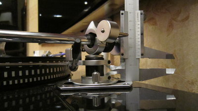

Приспособился высоту тонарма (для установки VTA) измерять штангенциркулем.

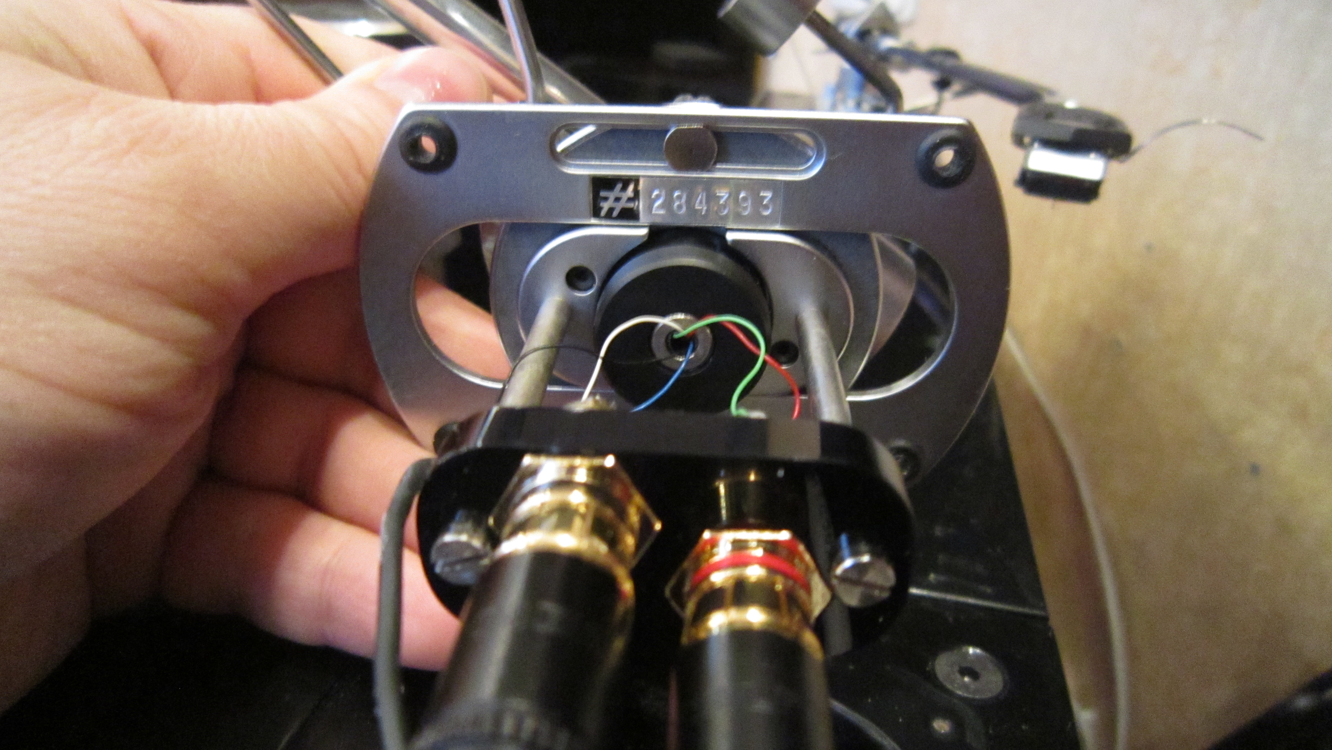

Серийный номер тонарма
Сообщение Роман Мирошниченко » 12 янв 2015, 13:29
Разбираюсь со своим "хозяйством". Возник вопрос определения серийного номера тонарма SME 3009. Так, как ответ я искал очень сложно, решил информацию здесь оставить. Может кому-нибудь, когда-нибудь и сгодится.

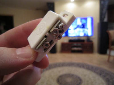

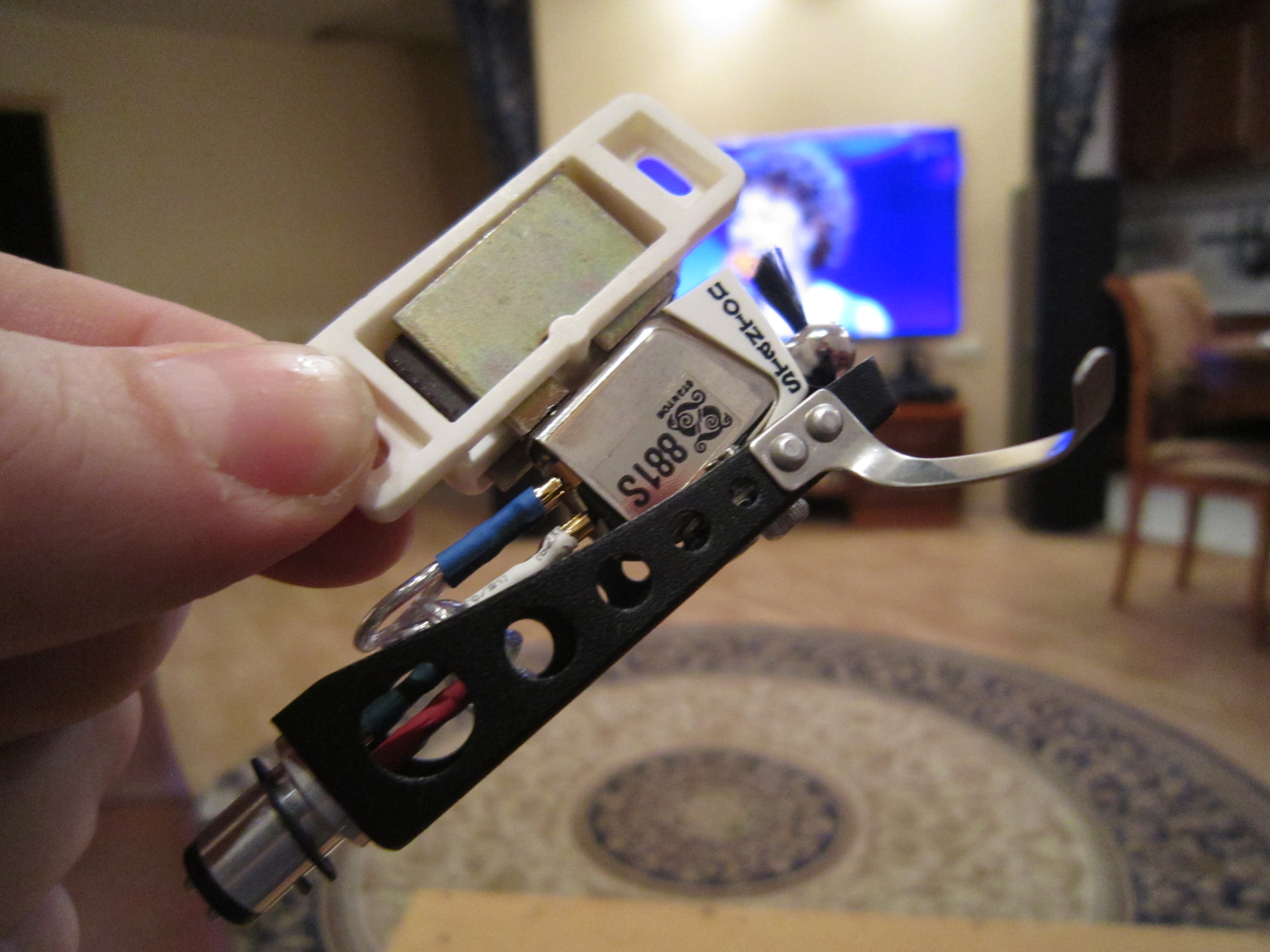

Маленькими шажёчками двигаюсь по намеченому плану. Начал устанавливать картриджы на шеллы. И очередная засада. В заказанном через eBay комплекте крепежа болтики оказались действительно "не магнитными". Но, гаечки..! :evil:
Правда про гаечки в объявлении никто, ничего и не обещал... Про болтики было: "This kit contains non-magnetic stainless steel screws with lengths ranging from 4mm to 20mm." Вот ведь зараза...
Хотел было даже бросить... Но, случайно:

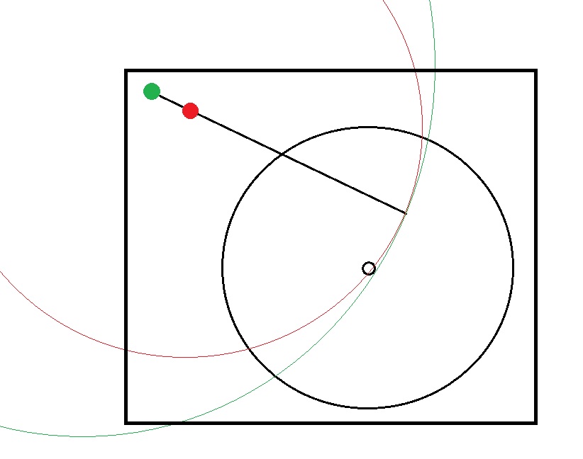

Перечитал весь доступный материал. И кажется "зацепился". Прозрение приходит от короткой фразы в скобках:
Роман Мирошниченко писал(а):В брощюре написано :"nominal length pivot-stilus (dependent on cartridge)". Я перевел как длина от пивота до иглы (зависит от картриджа).
Т.е. производитель сам утверждает, что с разными картриджами БУДЕТ МЕНЯТЬСЯ ЭФФ. ДЛИНА!
Попробовал смоделировать:
Дуга движения иглы при разной эффективной длинне с одинаковым оверхэнгом.jpg
Очевидно, что при увеличении эффективной длины дуга движения иглы распрямляется. Т.е. приближается к идеалу - прямой.
Получается, что ни "эффективная длина", ни растояние "пивот-шпиндель" не важны? :spy: Лишь бы они не были меньше указанных производителем?Ориентируемся только на оверхэнг? Который кастати нигде не указан!!! Его конечно можно посчитать из первых двух значений, но если дело обстоит именно так, то почему не указать-то!?!
Идем дальше. Как быть с продольным выравниванием картриджа в нулевых точках?
И почему они тоже нигде не указаны?
А никак!!! "Забить"!!! При увеличении дуги, это будут другие точки... И если вспомним мой главный вопрос по шеллу SME, то вот он и ответ.
Картридж в нем не нужно выравнивать. Он всегда стоит точно продольно. То же мы видим и на пресловутом Ortofon SPU.
Ortofon SPU.jpg (8.95 КБ) 96560 просмотров
А, что нам дают шеллы с прорезями? Возможность усреднить положение тонарма. Не двигать его при смене головки. Главное выставить точно продольно, но это-то просто.
Остался вопрос - как правильно при выставлении картриджа установить оверхэнг? Понятно, что "пляшем" от шпинделя, подвести к нему и померить7

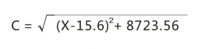

По шкале вижу "параметр Х". Равен он 316 мм. Но, это не эфф. длина. Она из него высчитывается по формуле:
Математик я конечно еще тот, но есть калькулятор. Получилось значение 314 мм. (12,36").
