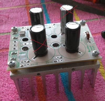

Тогда предлагаю такой вариант. Вот изображение платы выпрямления в исполнении Евгения Михеева:
Плата выпрямления
Я зачеркнул конденсаторы, которые не будут использоваться. Тогда две платы можно будет поставить вертикально и "пирогом" (первоначально рисунок был нарисован Романом):
Вариант размещения
Для выпрямителя высота радиатора будет маленькой (фактически, там достаточно пластины из алюминия толщиной 3мм, или меди 1-1,5мм), на рисунке показан общий вариант. Т.о., толщина "пирога" будет 3(радиатор)+6(стойка)+2(плата)+35(конденсаторы)+2(вторая плата)+6(стойка)+3(радиатор)=57мм (возьмём 3 мм для зазоров) = 60мм. Высота платы в вертикальном направлении - 60 мм, оставшееся измерение ("глубина" на рисунке) - 80 мм
