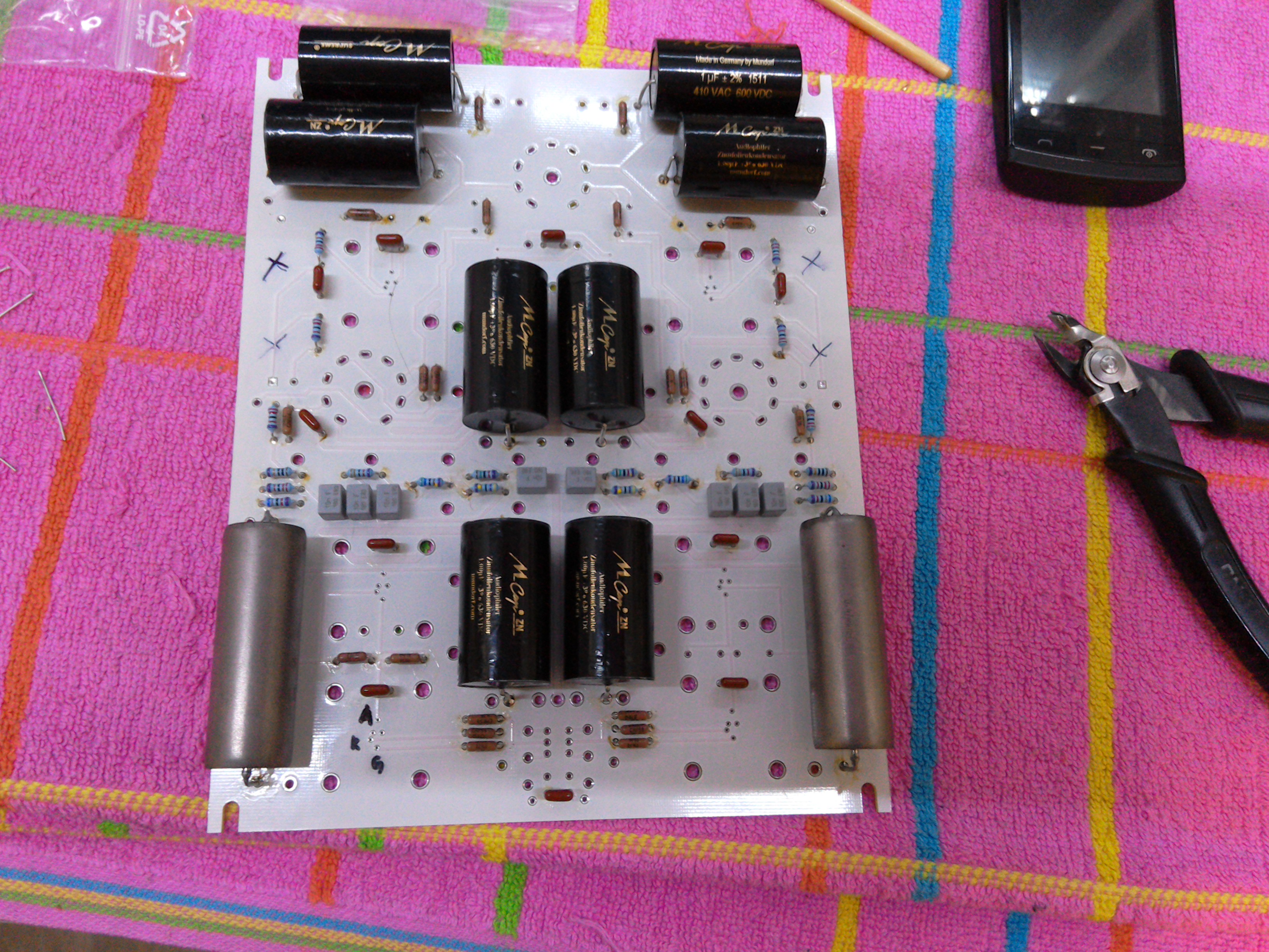

Да, конечно! Я, кстати, уже начал сборку не торопясь и проверяя каждую дорожку визуально и тестером и сверяя ее с главной схемой.

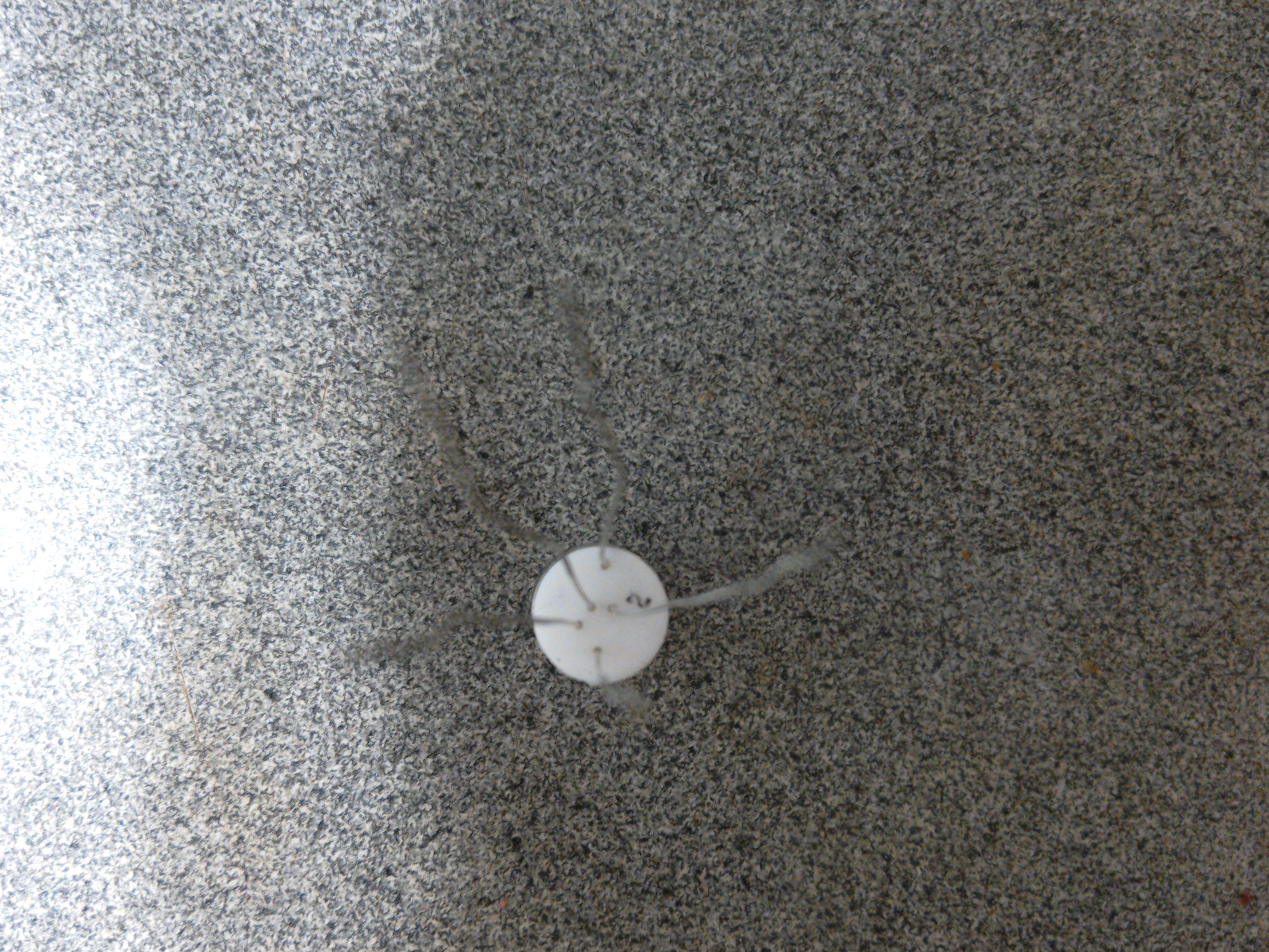

У меня заминка. Достал ради интереса нувистор, и понял, что его выводы расположены так, что крепить его можно с обратной стороны платы. Поясню:
1 Плату я начал заполнять, расположив ее согласно файлам гербер. А именно - ориентиром стал конденсатор с55(отметил синим маркером). Если плату перевернуть другой стороной, конденсатор будет располагаться не так, как в файлах гербер.
При этом рисунок отверстий под нувистор (обвел синим и красным пунктиром) соответствует тому, если я держу нувистор в руках выводами вверх.
А вот рисунок выводов.
#203
Сообщение poty » 31 май 2016, 00:41
Весьма возможно, что я ошибся. Это печально, но не смертельно. Два горизонтальных вывода- это накал (проверьте, они должны прозваниваться тестером). Их можно включать любым способом. Так как ножка снизу и слева от накала гибкая (это - катод), то её нужно будет подогнуть. Анод (сверху) и сетка (снизу) практически точно лягут в свои отверстия.
Спасибо что внимательно отнеслись к плате! И простите за ошибки! Оставление нужных выводов проходило уже в самый последний момент, видимо в спешке не отзеркалил цоколёвку.

Сообщение Евгений Михеев » 31 май 2016, 08:22
Главное, что нашли! :)
Владислав, по сути вся "пляска" вокруг ножки катода - ее подогнуть на другую сторону и всё будет в порядке.
Владислав, у меня вопрос по мех.части - как низко к плате планировалось устанавливать нувисторы? Иными словами какова высота от плоскости платы до верхней точки корпуса нувистора?

Здесь есть зависимость от конструкции держателей. Как об этом думал я: конструктивно под держателем оказывается блокирующий конденсатор накала, высотой 5мм + зазор от платы 1-2мм + зазор до держателя 2-3мм, т.о. высота установки держателя должна быть не менее 10мм. Я предполагал делать отверстие под основную часть нувистора (имеющую диаметр 9,5мм), тогда у нас остаётся примерно 5мм от дна нувистора до платы. Это немного, поэтому желательно стойки немного увеличить (12-15мм). В-общем, по месту.

Сообщение Евгений Михеев » 31 май 2016, 14:28
У меня по комплектующим 2/3 уже собрано. Думаю, успею, но специально торопиться не стану)
Касаемо выбранного варианта - если я иду по Вашему пути, то исключаю 4 резистора Брюса R37-R39 и R41-R42. Более отличий я не нашел. Я ничего не упустил?

Сообщение Евгений Михеев » 31 май 2016, 19:59
Владислав, очередной момент, который мне бросился в глаза, прошу проверить!
Резисторы R9-R12
Если смотреть на плату, то, по сути, она зеркальна относительно вертикальной оси.
Тогда R11 и R9 надо менять местами. Я могу туманно объясняться, но сравните файлы гербер и основную схему, пожалуйста. Я пока тормознусь.

Евгений Михеев писал(а):Резисторы R9-R12
Верно. Это ошибка расположения названий: многократный переворот резисторов сместил названия, а перепроверить это практически невозможно... Нужно поменять именно R11 и R9. R10 и R12 установлены правильно. Собственно, рисунок на плате правильный, проблема в шелкографии, которую я не проверял! :(

Сообщение Евгений Михеев » 01 июн 2016, 01:12
Я уже взял смелость на себя собрать все в соответствии с моим пониманием схемы, так и есть.
Я думаю напаять прямо на корпус конденсатора этот вывод.
