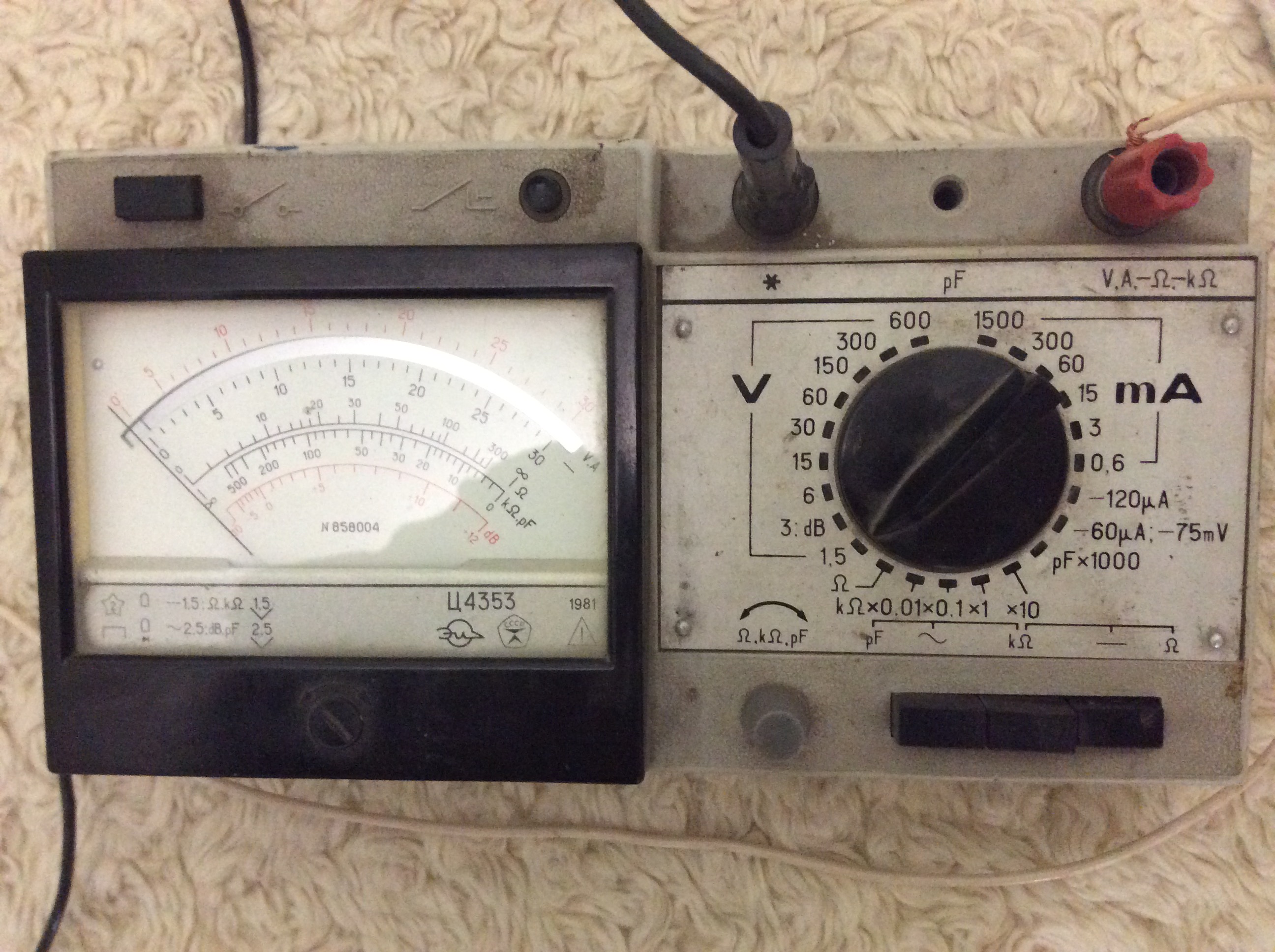

Беру стрелочный, пионерский, раненый, боевой. Ц 4353. А я его почему то всегда Ц20 кликал? Ставлю на нижний предел 1,5 В, получаю 20,5 и делений на шкале 30 мВ. Считаю: 1,5 В: 30 дел х20,5 дел=1,025 В : 47 Ом=0,0218мА. То есть 21,8 мА. Маловато? Цифровые технологии против аналоговых? Цифра с любого угла зрения, она и есть цифра. А стрелку необходимо снимать строго вертикально! Именно на этом при СССР был обман покупателей, когда весы ставили боком к покупателю и он видел больше, чем есть на самом деле.
На этом предлагаю лабораторную работу по току завершить. Принять для расчётов цифру 25 мА, с небольшим запасом.
