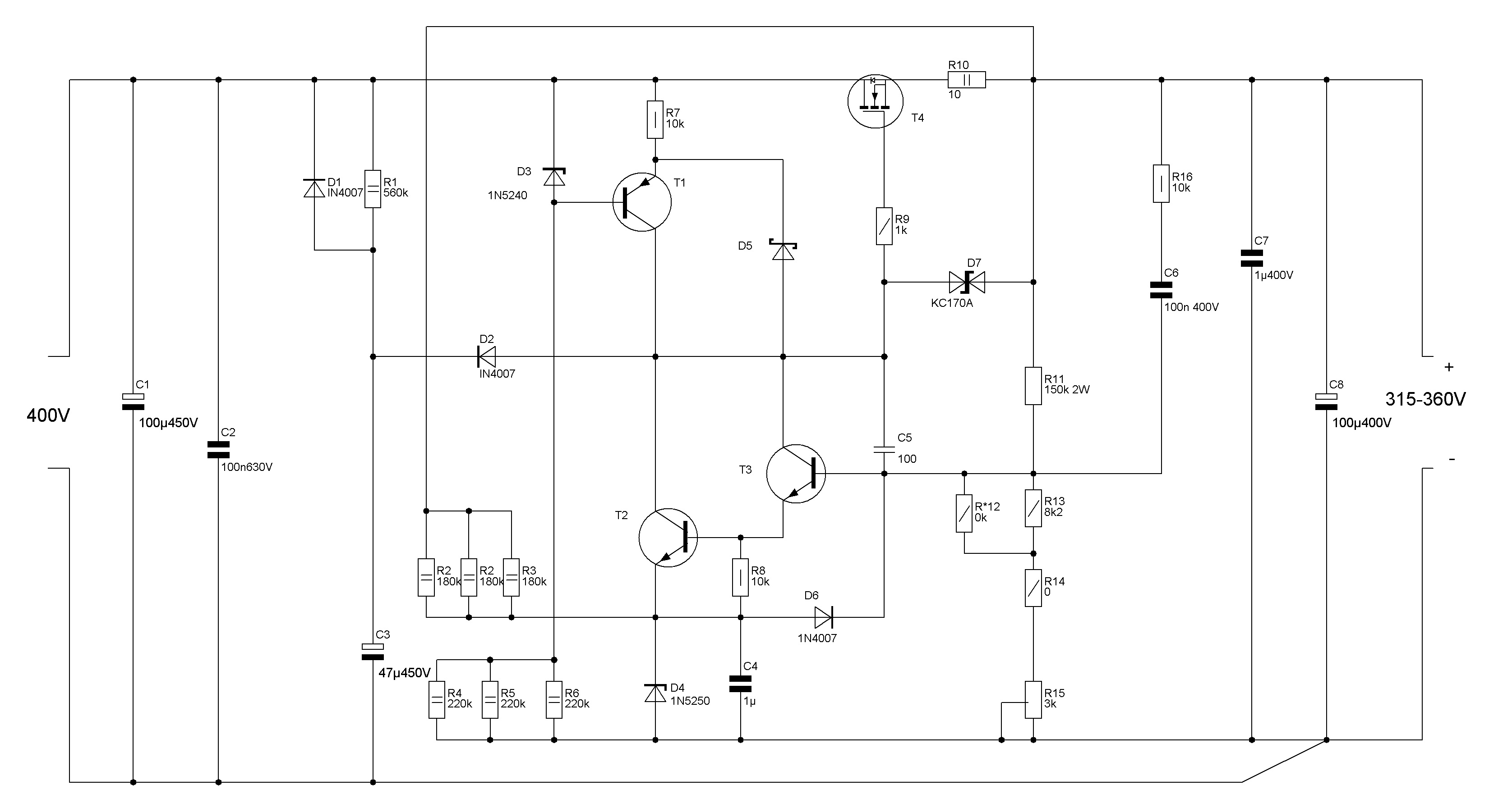

Общая схема стабилизатора анодного питания выглядит так (не указанные элементы подбираются в зависимости от величины входного напряжения)
Стабилизатор
Общее впечатление от переделок положительное. Сложно описать звучание словами, но выключать не хочется.
