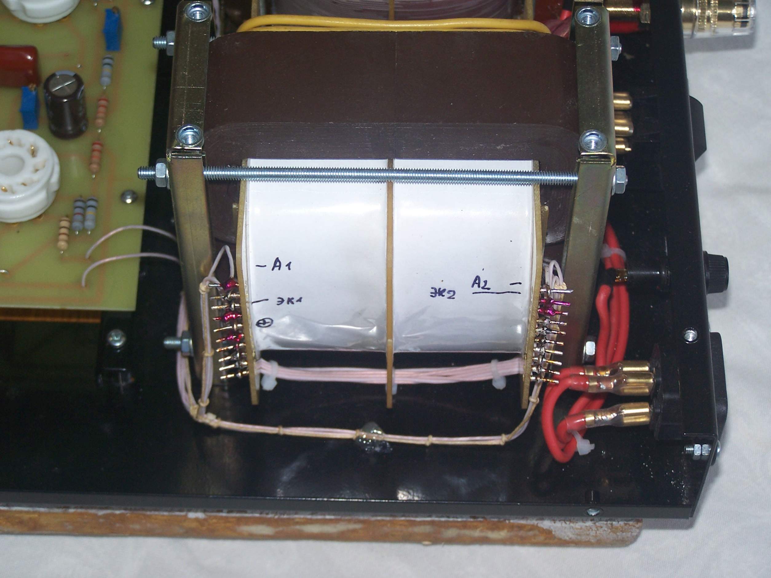

Вот схема и фото малышевского транса.

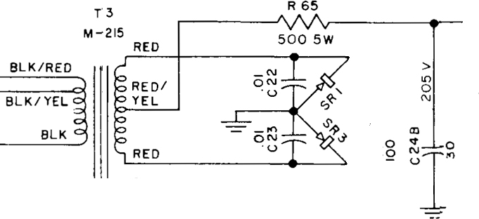

Первый каскад, если его немножко перерисовать, абсолютно старый добрый каскад усиления с общим катодом:
Единственное отличие - разделительный конденсатор (С4) стоит не в анодной цепи, а в цепи земли. Это позволяет использовать номинальное анодное напряжение первого каскада в качестве напряжения смещения для следующего каскада - фазоинвертора. Обычный способ введения ООС - в часть автосмещения катода. Смещение берётся от отдельной обмотки выходного трансформатора. С31-R9-R10 вместе с ёмкостями лампы образуют фильтр, убирающий СВЧ. Думаю, в реальной схеме его нет, он образуется ёмкостями монтажа.

Сергей Титов писал(а):Вот схема и фото малышевского транса.
Считаю, что я незаслуженно обошёл вниманием эту часть нашего разговора. Я считаю трансформаторы Малышева как минимум вызывающими доверия, поскольку они применяются уже во многих конструкциях и повторениях его "китовой" схемы. Его подход мне понятен с технической и технологической точек зрения, трансформаторы являются завершённым изделием (в отличие от множества самодельных конструкций, грешащих тем, что постоянно нужно додумывать, как оконцевать выводы или закрепить "изделие" на шасси), существует возможность модификации "под себя", разговор не сбивается постоянно на аудиофильские придумки. Короче говоря, его трансформаторы я планирую применять в своих системах.
Что касается усилителя. Я читал много отзывов по "китовому" усилителю Малышева, все они очень хорошие. Надо понимать, что его схему повторяют приверженцы пуш-пула и больших мощностей, поэтому они получают как раз то, что ожидают. Сама по себе схема - традиционная (если посмотреть на первый каскад, то мы увидим даже фазоинвертор, аналогичный макинтошевскому :) ). В этом ничего плохого нет, но результат будет тоже традиционным. У таких схем есть развитие, новые подходы, интересные решения присущих им проблем. Имея на шасси места под дополнительные лампы есть возможность хотя бы попробовать эти новые направления, создать что-то оригинальное, своё. В-общем, есть над чем подумать! :) Версии и варианты можно обсуждать, если интересно.

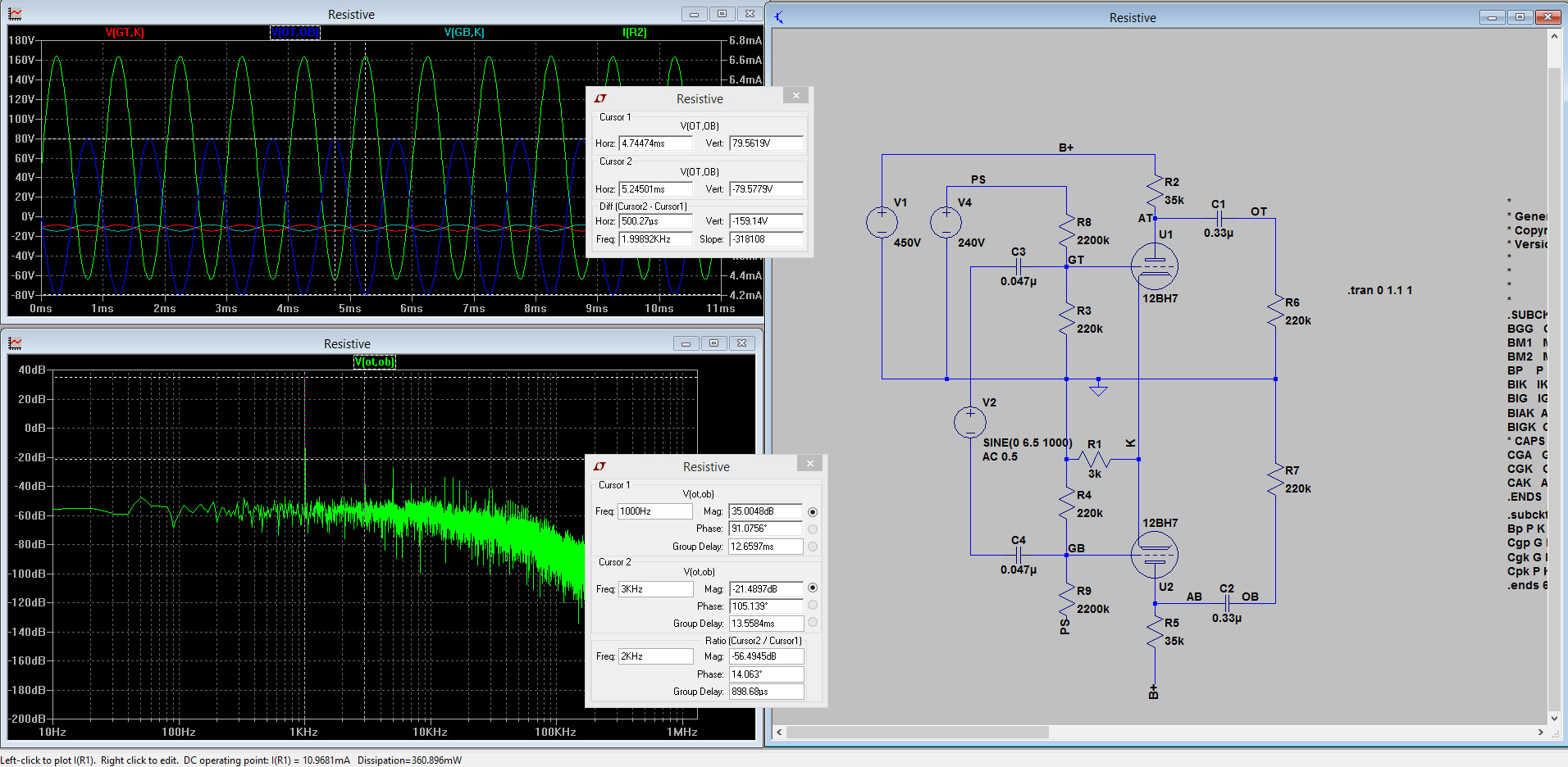

Сообщение poty » 31 авг 2014, 13:03
Итак! Расчёт при сохранении режима работы каскада, указанного на схеме.
Фактически имеем следующий каскад:
Простейшие вычисления из закона Ома:
1. Ток через R23: Ir23=40/2,7=14,8мА. Этот ток распределяется на 2 каскада (верхний и нижний) равномерно. Т.о., ток каждого каскада Ia=7,4мА.
2. Напряжение питания=450В, напряжение на аноде=365В, ток через R24 = Ia. Т.о. R24=(450-365)/Ia = 11,5к. Это - Ra.
3. Напряжение сетка-катод Ugk=22-40=-18В
Теперь рассмотрим анодные характеристики:
12BH7A-ge
Нарисуем примерную характеристику -18В. Определим рабочую точку (например, на пересечении с уровнем анодного тока). Теперь определим основные параметры лампы:
1. мю=dUa/dUg (при Ia=const) =32,5В/2В=16,25
2. ra=dUa/dIa (при Ug=const) = 32,5В/4мА=8,1кОм
3. gm=dIa/dUg (при Ua=const) = 4мА/2В=2мА/В
Максимальное изменение тока не может превышать 7,4мА, поскольку лампа не может работать в обратном токе. Зная параметры лампы, можно рассчитать, какое изменение напряжения на сетке вызовет такое изменение тока:
dUg=dIa/gm=7,4мА/2мА/В=3,7В
Это напряжение не превышает напряжения смещения (Ugk), поэтому изменения в положительную сторону также не превысят нормальных значений (должно быть меньше 0).
Усиление каскада определяется формулой:
A=-мю*(Ra||Rн)/((Ra||Rн)+ra)
Параллельное сопротивление резисторов Ra||Rн определяется формулой:
Ra||Rн=Ra*Rн/(Ra+Rн)=11,5*220/(11,5+220)=10,9кОм
Амплитуда выходного напряжения:
Uвых=dUg*A=-3,7В * 16,25 * 10,9кОм / (10,9кОм + 8,1кОм) = -34,5В
К несчастью, как минимум 10% нужно оставить на разброс параметров и 10% - на уменьшение нелинейных искажений от нелинейных эффектов. Таким образом, выходная амплитуда будет примерно 34,5В - 20% = 27,6В.
Второй раз к несчастью - нам нужна амплитуда 35В, а лучше - 40В. Значит, в тех параметрах, что есть, данный каскад использовать невозможно.
Это не приговор. Можно изменить параметры каскада. Для увеличения выходной амплитуды можно увеличить сопротивление Ra. Это приведёт к уменьшению напряжения Ua. Для исключения нелинейностей (возможно!) придётся увеличить ток через лампу.
Второй путь состоит в применении V4 в режиме источника тока. Так называемое "активное" сопротивление в цепи анода позволит сохранить Ua и значительно увеличить усиление. Но об этом - завтра.
Допишу сегодня...

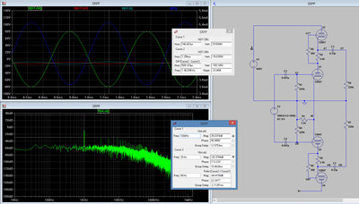

Казалось бы - цель достигнута! Но у нас имеется ещё одна лампа, которую неплохо бы использовать, раз планируется её в принципе туда воткнуть. Давайте посмотрим на некоторые двухламповые конструкции, сможем ли мы с их помощью что-то улучшить?
Первое, что мы рассмотрим - SRPP. Персонально я отношусь к этому каскаду с пиететом, однако знаю его отрицательные стороны. Также есть мнения, что его "невыгодно" применять в балансных усилителях (а именно такой мы и строим), поскольку сам по себе этот каскад является пуш-пульным, что подразумевает двухтактность в однотактном включении. Что получается у нас:
Балансный SRPP
Сеточные напряжения в норме, клиппирования тока нет, выходная амплитуда нас устраивает. Доминирующая гармоника - 7-ая - -64,4дБ (0,06%), однако рядом есть сравнимые по величине гармоники низших порядков (3-я и 5-я), что не так хорошо. Стоит отметить, что небольшое изменение тока позволяет добиться амплитуды доминирующей гармоники на уровне -70дБ, но порядок резко возрастает. Ток через каждое плечо - 4,5мА. Напряжение на аноде верхней лампы 450В, на катоде 236В (214В < 300В), мощность рассеяния - 1Вт (<3Вт); на нижней лампе, соответственно, 225В-11В=214В (<300В), мощность та же. Входное напряжение - 6,5В. Хорошие результаты при минимальном усложнении. Но! Здесь возникает пресловутое предельное напряжение, которое будет над нами довлеть на протяжении рассмотрения всех "двухэтажных" схем. Предельное постоянное напряжение катод-накал, если на накале потенциал более положительный, чем на катоде - 100В, переменное - 200В. Если накал отрицателен по отношению к катоду, предельное напряжение (постоянное или переменное) не должно превышать 200В.
Как мы видим, на катоде нижней лампы напряжение 11В, по оригинальной схеме усилителя накал заземлён (напряжение =0). Для нижней лампы никаких проблем пока не наблюдается. А вот на катоде верхней лампы - 236В, что превышает допустимые 200В. Для того, чтобы исключить пробой, нам нужно "оторвать" накал от земли и подать на него простейшим делителем напряжения, например, +100В. Т.о., для нижней лампы накал окажется более положительным (это улучшит также показатели шумов), напряжение накал-катод будет 89В постоянного и до 130В переменного тока. Оба параметра - в норме. Для верхней лампы это будет -136В постоянного тока и до - 176В переменного. Тоже всё в норме.
SRPP - это значительный отход от первоначальной модели простейшего каскада с общим катодом. Давайте рассмотрим вот такой каскад:

Сергей Титов
Сообщение Сергей Титов » 28 ноя 2014, 10:51
Обещанные фото прилагаю. Сканер погиб, поэтому схема через фотоаппарат. Вместо всех индуктивностей стоят перемычки. Теоретически может что-то и неправильно, но на звук-это что-то!
