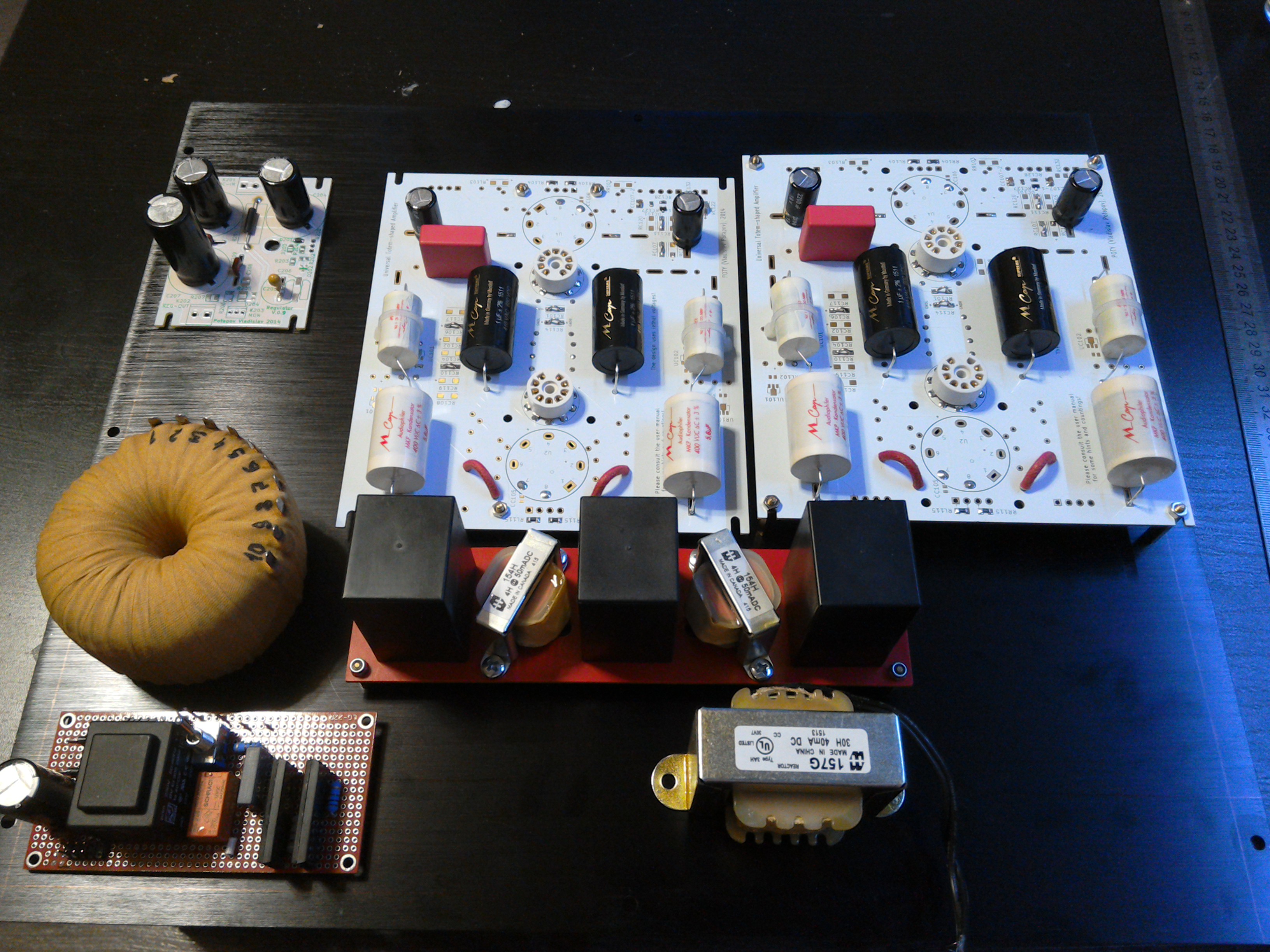

Итак, я пришел к решению покупать корпус у Итальянцев.
https://www.modushop.biz/site/index.php?route=pro ... t&path=65_83_89&product_id=165
Фрезеровку под ручки и все остальные сверлильные дела планирую выполнить самостоятельно.
предлагаю к просмотру компановку. Размеры пока опустим, тут главное расположение.

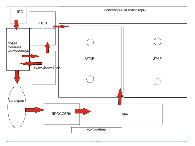

А чем накал выпрямляться будет?
Трансформатор я бы отодвинул подальше (поменял, допустим, с платой).
У нас очень много места пропадает на передней стенке. Грубо: всю включалку, управлялку, питание всего этого - я бы вынес на переднюю стенку. Платы поставил строго посередине. Справа от них собрал бы накал (выпрямление + стабилизация). Слева - высокое (трансформатор, кенотрон, дроссель).

Тут у меня 2 варианта - либо плата выпрямления будет притягивать транс, либо в 2 этажа со стабилизацией.poty писал(а):А чем накал выпрямляться будет?
Попробую порисовать завтраpoty писал(а):У нас очень много места пропадает на передней стенке. Грубо: всю включалку, управлялку, питание всего этого - я бы вынес на переднюю стенку. Платы поставил строго посередине. Справа от них собрал бы накал (выпрямление + стабилизация). Слева - высокое (трансформатор, кенотрон, дроссель).
Вот еще пара вариантов.
Сверху то, что было, но с небольшой перестановкой местами трансформатора и ДБП.
Снизу - тут уже заметные перемены. Плюс добавлена ПВН (это пока опция, я еще думаю, как ее реализовать, но суть в том, что место под нее найдется).

Я хочу быть понятым правильно.
То, что нарисовано - имеет право на жизнь, абсолютно точно. Я лишь выражаю собственную позицию!
Итак, верхний рисунок, в принципе, был обсуждён ранее.
По нижнему рисунку:
- я предполагал, что плата питания контроллера (на которой, как я понимаю, будут и реле включения?) будет также, как и контроллер, закреплена на передней стенке;
- новое место расположения трансформатора мне нравится, но его также нужно поставить вертикально и привернуть к стенке - это освободит место и позволит все провода проводить прямо по фронту, т.е., вдали от всех сигнальных цепей;
- непонятно, что у нас с управлением? Ручки? Кнопки? ПДУ? Где всё это будет располагаться?
- отображение будет штатным, от Максима?
- ПФА изначально, красиво и правильно была поставлена по центру между платами со стороны фронта. Я считаю, что это - самое очевидное и правильное место для неё! Если воспользоваться пунктами выше, то это можно сделать легко - место там высвободится!
- теперь об остальном: на месте ПФА и дросселя предлагаю разместить БП накала, а на месте ПСН и ПВН - БП высокого (кенотрон и дроссель). Я понимаю, что то, как сделано сейчас в некотором роде уравновешивает между собой тяжёлые трансформатор и дроссель. Можно оставить и так, как есть, только тогда лучше ПФА и кенотрон всё же поменять местами.
По нижнему рисунку:

Есть еще вариант 3 - взять корпус большей глубины. Моя стойка это позволяет спокойно.
В этом есть явный плюс - нет необходимости высчитывать миллиметры, можно спокойно разместиться, между платами будут достаточные расстояния, а кенотрон можно расположить в отдалении от остальных плат, чтобы минимизировать их нагрев. Как, например, на рисунке. Да, Владислав, я понимаю, что Вы высказываете мнение, а не диктуете правила. В теме компановки я с радостью веду дискуссии, а то было ощущение одиночества
Управление - две ручки по бокам отт контроллера, индикация от Максима. Цифры.
Владислав, будет свободная минутка - накидайте, пожалуйста, на бумаге. Мне так будет проще понять Вашу мысль.
Вариант с разнесением накала и анода по сторонам меня смущает тем, что через корпус потянутся провода накала, которые могут стать источником помех.
Я всё больше понимаю, что мне нравится расположение по сторонам - слева питание ( ибо там входной разъем), справа - сигнальные части. Так они разнесены.

Идея ясна, немного не точно указали путь AC - сначала на ДБП. А оттуда уже на основной трансформатор. А то получается, что ТР будет всегда под напряжением. Но, повторюсь, идею понял. Спасибо!
Вот что у меня созрело по итогу. Внутренние габариты 430*400. Красный прямоугольник - возможное второе место расположения ДБП.
Кенотрон я вынес в угол, чтобы не греть им платы.
Красным я обозначил экран. Его я осилю.
10 см глубины (400 против 300) даст возможность спокойно расположиться.
На рисунке все в масштабе, окромя кенотрона

Кстати, важный момент - теперь у нас трансформатор располагается лежа, ведь высота корпуса меньше.
Также я планирую прикрутить ПСН к корпусу, ведь корпус - 3 мм алюминий.
Теперь по компановке. Я все же выбираю между вариантами 1 и 2 из своих фото, потому что мне кажется логичным убрать все элементы бп в сторону, где расположен входной IEC разъем. Хотя, как всегда, нельзя торопиться

Ну я от нее отказался
в угоду собственной логике)
Я больше думаю, как кенотроном ничего не перегреть)
Я думаю остановится на компановке 2. Вопрос такой - как лучше расположить кенотрон?
Есть два варианта - вдоль боковой стенки цоколем к UTAP. Либо вдоль фронтальной стенки цоколем к дросселю.

Я бы поменял дежурный блок питания с кенотроном. Тогда блок фильтров и дроссель можно было бы расположить как минимум по центру по отношению к UTAP. Нагрев трансформатора от кенотрона легко исключить с помощью фольги, расположенной между ними.
Я бы также неформально подошёл к накалу. Да, разъём для его подключения предусмотрен со стороны сигнального входа, но это не значит, что реально с другой стороны платы нет возможности подпаяться к нужным цепям обычным проводом. (Это я к тому, что стабилизатор не обязан стоять сзади)
