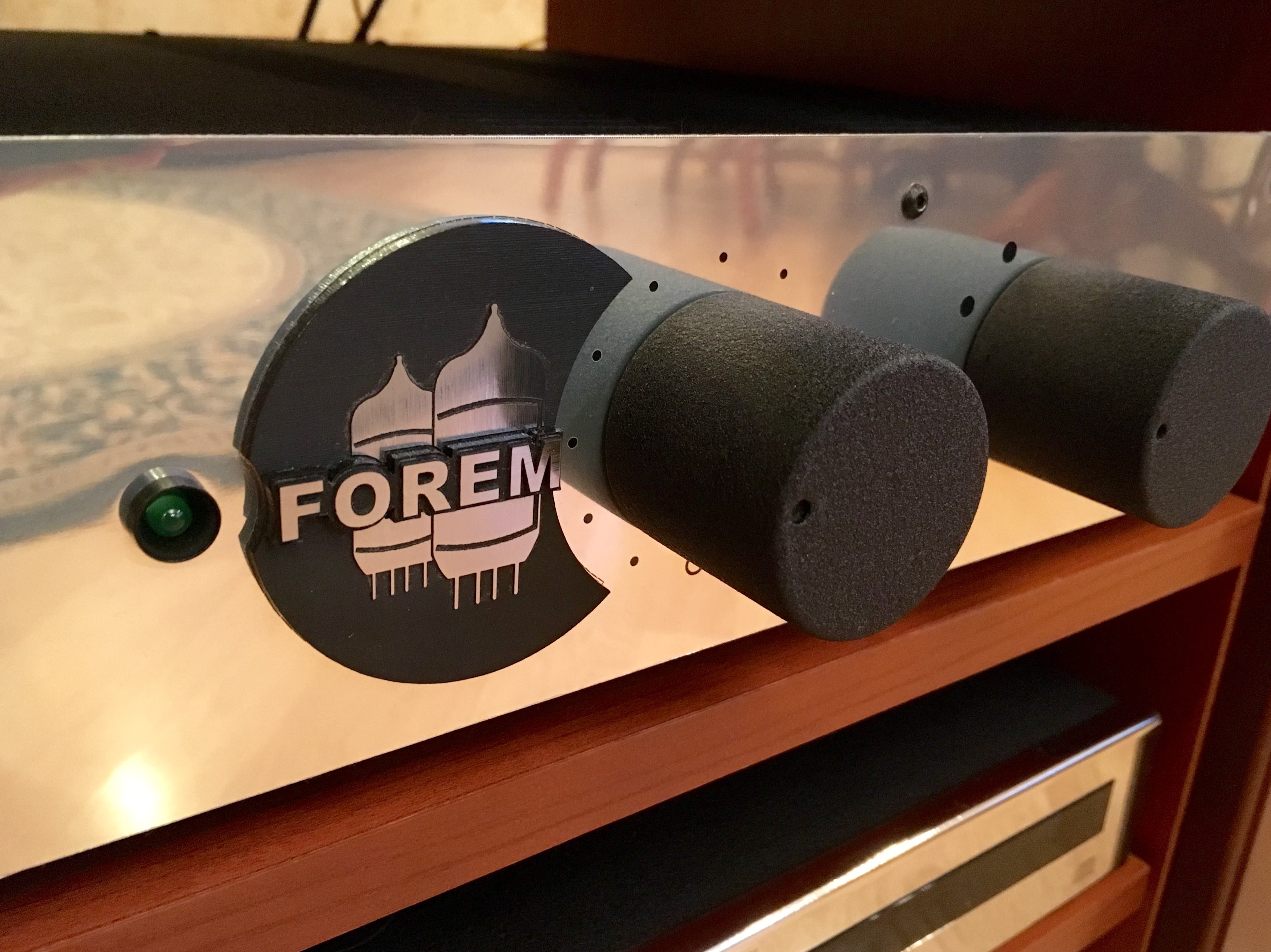

Сообщение Роман Мирошниченко » 05 авг 2016, 12:08

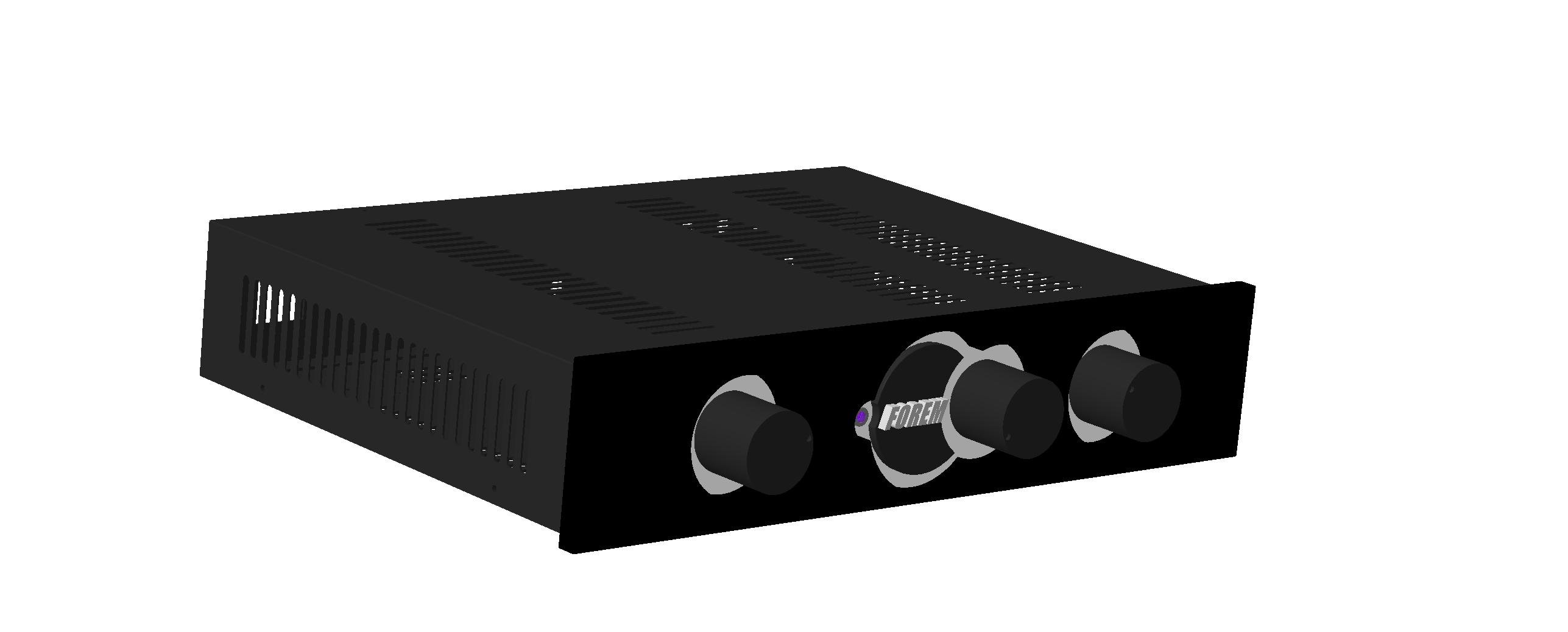

Да нет, нормально. :think: Сама шильда (ориентируюсь по цене задней) 1,5 т.р. Получается за медальенчик - 1 т.р. А повозиться им пришлось, я видел бракованные экземпляры. Да и в Corel я далеко не совершенные эскизы сделал.
Конечно, можно было замутить и понавороченней, но идей для логотипа не было достойных. Да и перегружать фронт мелкой информацией не хотелось.
Если бы я пошел по пути панелей в хроме с фрезерованными медальонами, цена за одну была бы в районе 7 т.р. А 3D-панель фрезерованная из алюминия получалась в районе 6-ти т.р. Так что 2,5 - это нормально. Правда еще накладку делать в рояльном лаке.

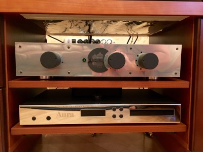

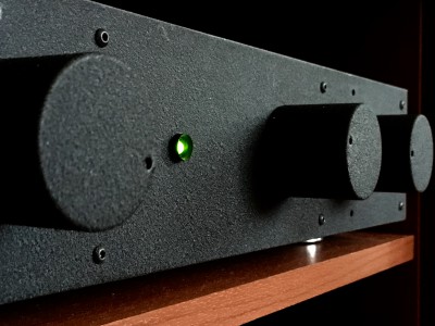

#225

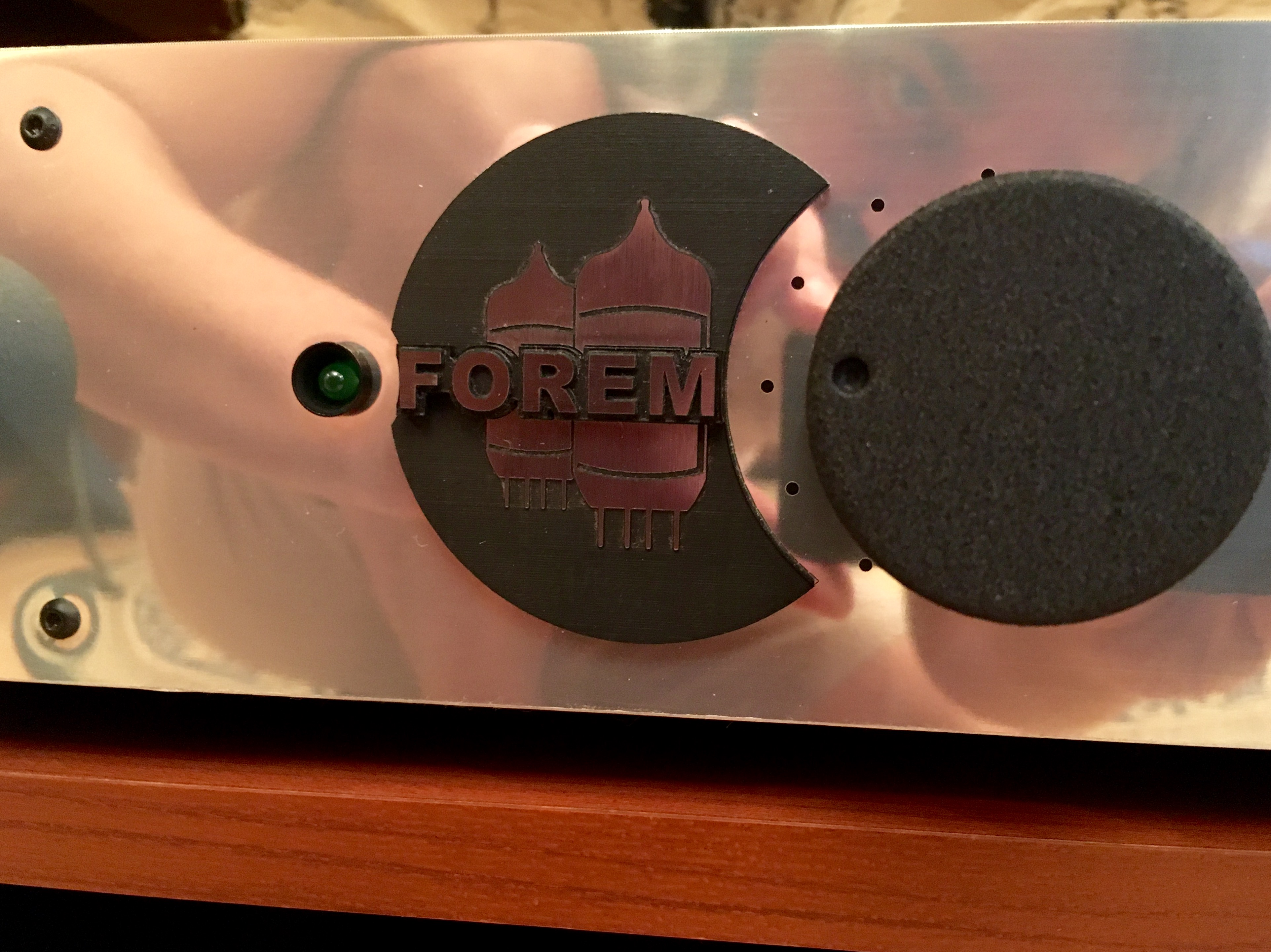

Сообщение Роман Мирошниченко » 08 авг 2016, 09:33
Думаю, обрамление светодиода будет хорошо сочетаться с медальоном-логотипом из черного матового пластика. Особенно, в контрасте с блестящей алюминиевой панелью.

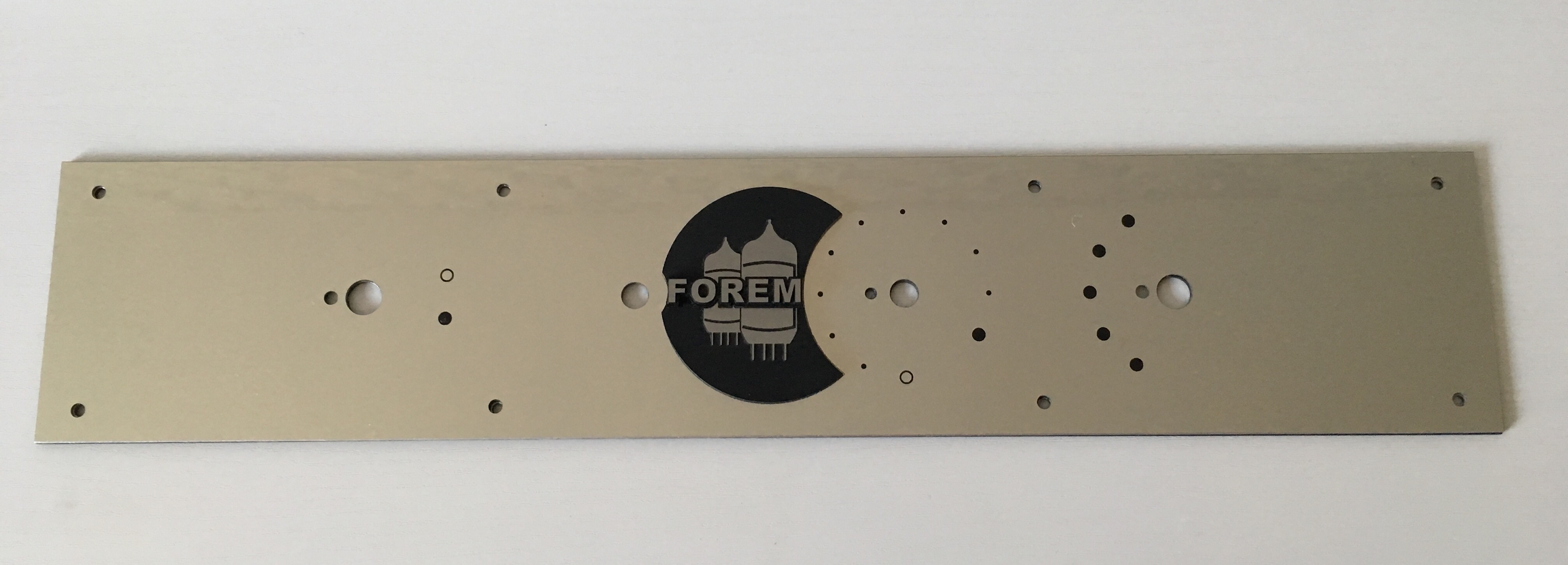

Сообщение Роман Мирошниченко » 10 авг 2016, 19:26
Завтра утром забираю готовые шильды - мне сейчас звонили из "Центра Лазерных Технологий".
Фронтальная шильда.

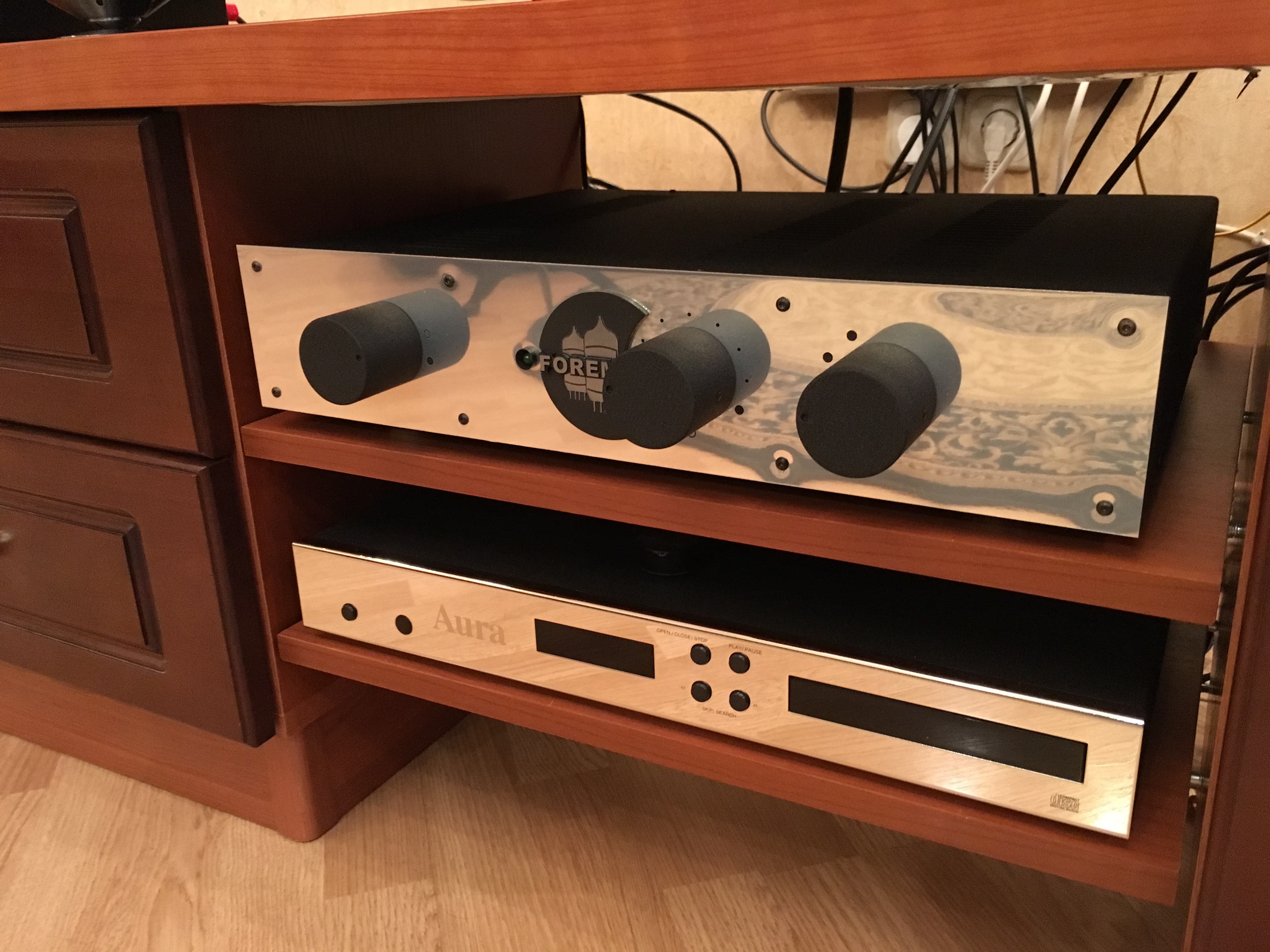

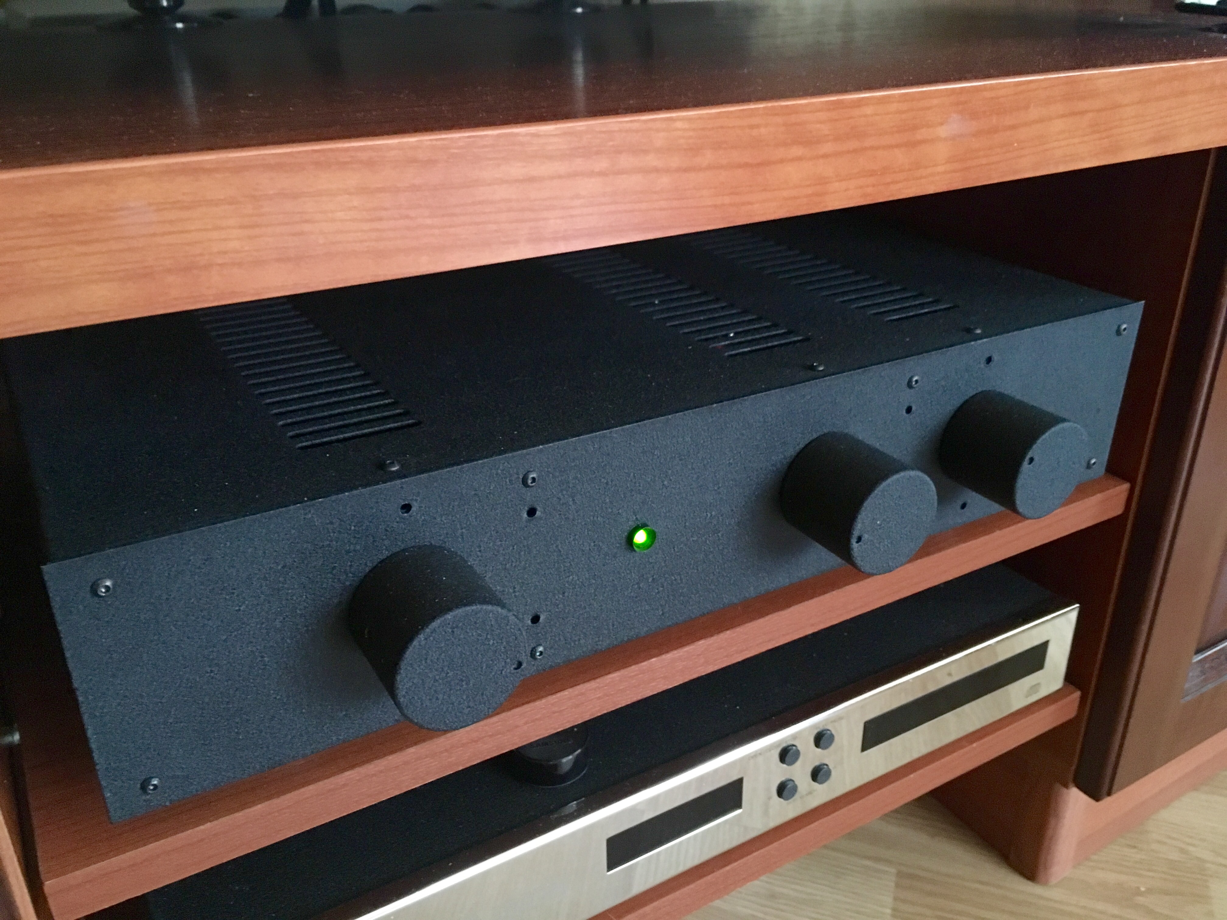

Корпус собрал заново, теперь с новым фронтом. Почему-то крышка не хотела вставать на место после повторной покраски. Вроде ничего не повело, но отверстия не совпадают. Пришлось подработать их надфилем. Все получилось.
#228

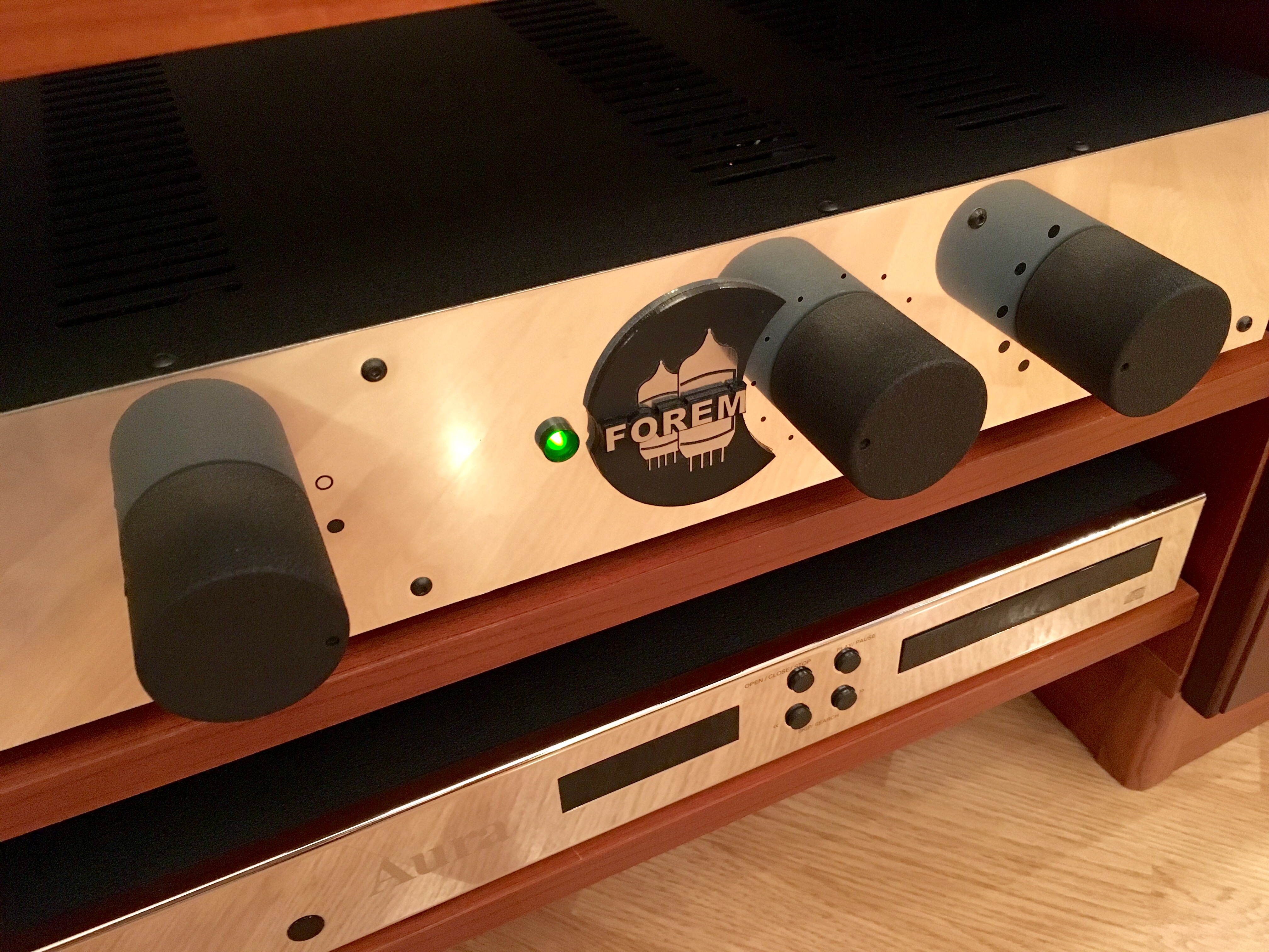

Сообщение Роман Мирошниченко » 11 авг 2016, 19:55
Завтра я сделаю приличные фотографии. Эти выкладываю, чтобы ВАС не томить. Только собрал, даже не подключил еще.
Декоративная накладка.

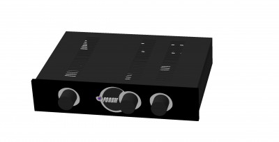

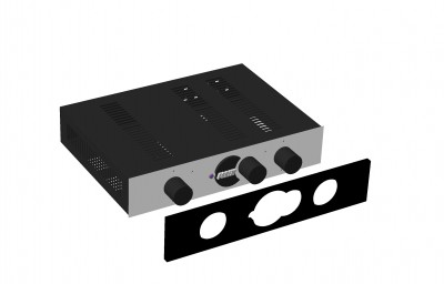

Сообщение Роман Мирошниченко » 22 авг 2016, 22:21

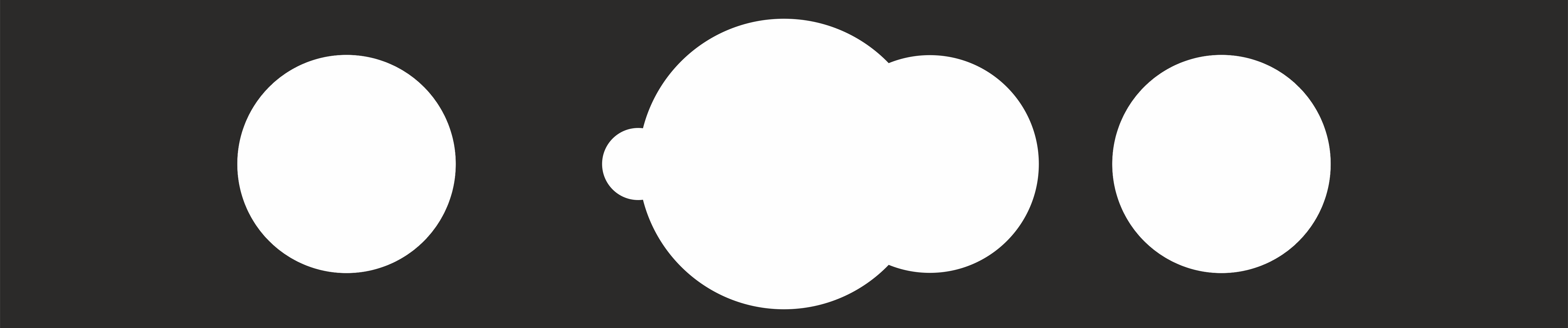

Подготовил чертежи для изготовления накладок на весь комплект усилительной секции (пред, корректор и моноблоки). Не знаю пока, как на мои идеи посмотрят мастера, с которыми есть предварительная договоренность... Надеюсь в процессе обсуждения будет выработан нужный вариант.
Надеюсь получится, как задумано.

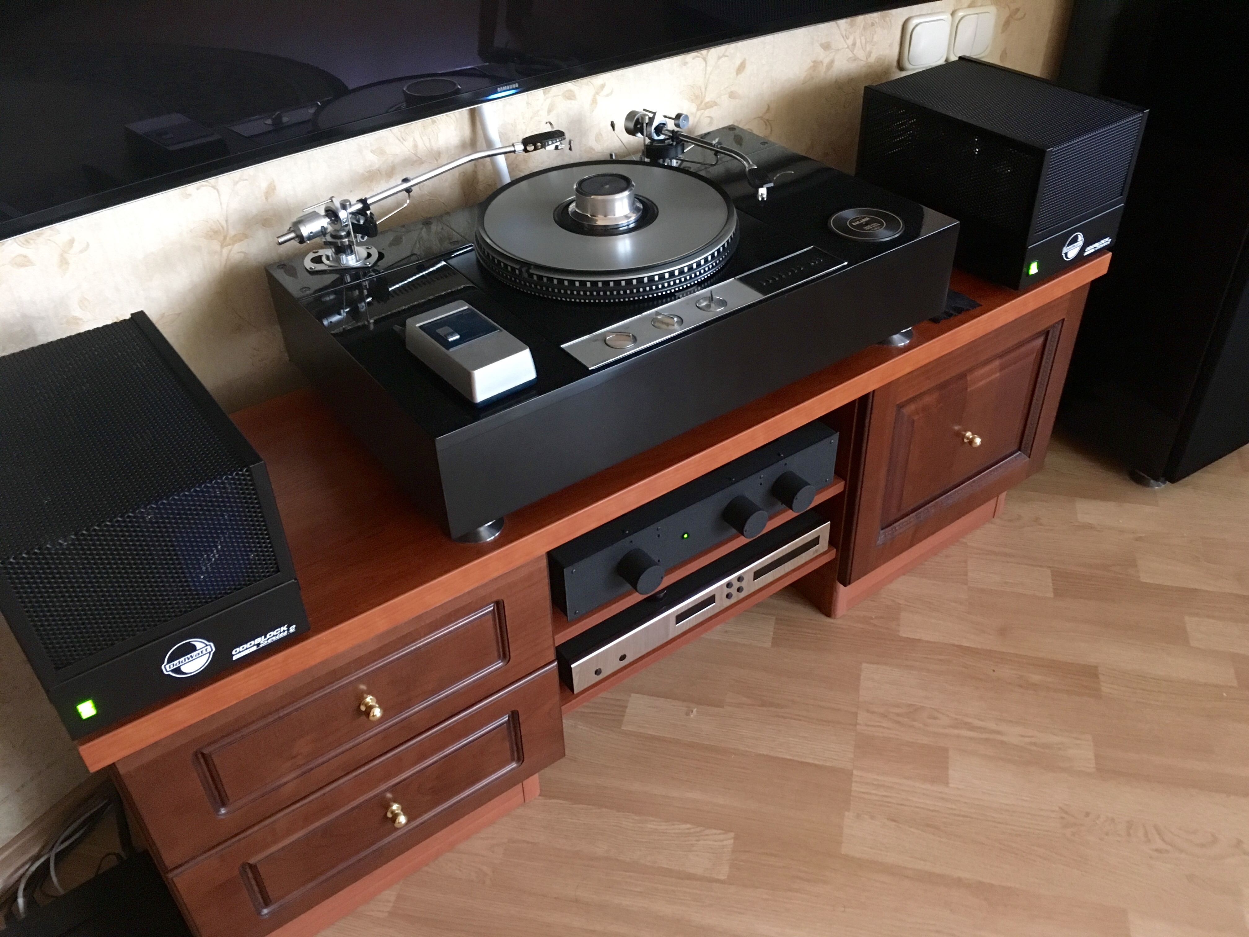

Сообщение Роман Мирошниченко » 11 окт 2016, 22:13
Получил известие о "рояльном лаке" - завтра начнут красить панели.
