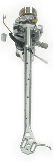

Осталось дело за тонармом. Я, пожалуй, не стану раньше времени открывать карты, а выложу уже фотографии, когда получу свою игрушку :)
